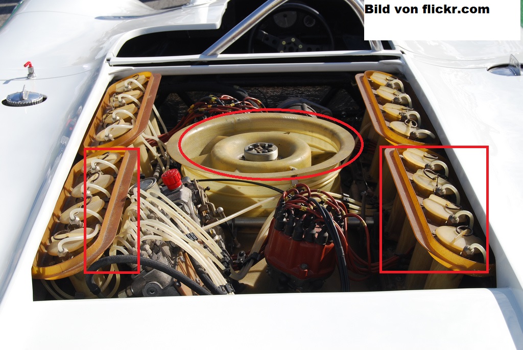

Eine Frage am Rande: weiß jemand von Euch aus welchem Material die Tanks auf vorstehendem Foto sind? Die Kühlgebäse bei Porsche 934, 935 und 917 scheinen aus dem gleichen Material zu bestehen. Optisch erinnert es mich an das Resin aus dem verschiedene Bausätze oder Zubehörteile sind. Kann jemand dies bestätigen oder ins Reich der Phantasie verbannen. :?:
@Ex43er .... Die Tanks sehen für mich aus wie aus Glasfaser. So, wie man früher auch Boote gebaut hat. Glasfasermatten ausgelegt, in Harz getränkt, dann mehrere Schichten immer wieder mit Harz verklebt/bestrichen. Du meinst das Originalbild, ja?

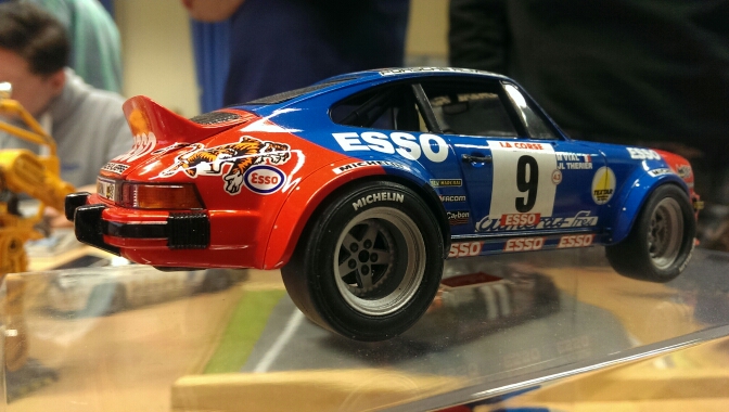

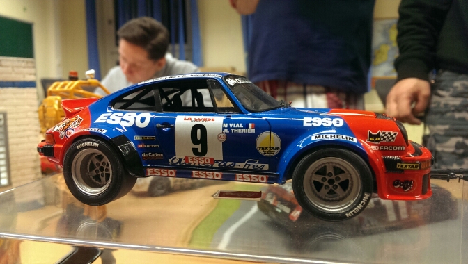

Bei deinem Porsche bin ich gespannt, was Du mit den Rädern machst. Bei einem Freund vom Stammtisch sieht es echt bisschen bescheiden aus:
Die Felgen sind Zurüstteile aber die Gummis aus dem Bausatz. Die wirken so was von groß und das Auto wie ein Geländewagen...

Der Tank und die Lüfter-Abdeckung sind auch meiner Meinung nach aus GFK. Die Struktur auf den Bauteilen könnte ich ev. noch etwas herausarbeiten. Sollte ich mit Borstenpinsel und hellerer Farbe Akzente setzen?
Bei den Rädern hab ich folgenden Plan. Schritt 1, also das Tiefer legen, wurde von mir ja schon ausgeführt. Die Felgen vom Bausatz werden verwendet. Meiner Meinung nach sind diese richtig gut gegossen und sehen fast aus wie Ätzteile. Als Bereifung werde ich die Gummis vom M1-Procar verwenden. Diese Reifen haben eine viel niedrigere Höhe und sehen nicht aus wie Ballons. Das zusammen mit der Tieferlegung sollte einen stimmigen Eindruck machen…
Ps.: bis auf die Räder sieht auch der Porsche von deinem Kollegen richtig gut aus! :thumbup: Ich sehe das er auch einen anderen Spoiler verbaut hat?

Glasfaser wäre natürlich eine Möglichkeit. Bei dem folgenden Bild kann man die Teile auch gut erkennen. Ich wußte nicht daß man auch solch belastete Teile wie das Lüfterrad daraus herstellte.
VG
Peter
PS: Wer mal einen Tamiya 934 od. 935 in 1/12 gebaut hat kennt die schöne Darstellung dieser Teile. Sie sehen fast aus wie Originale.

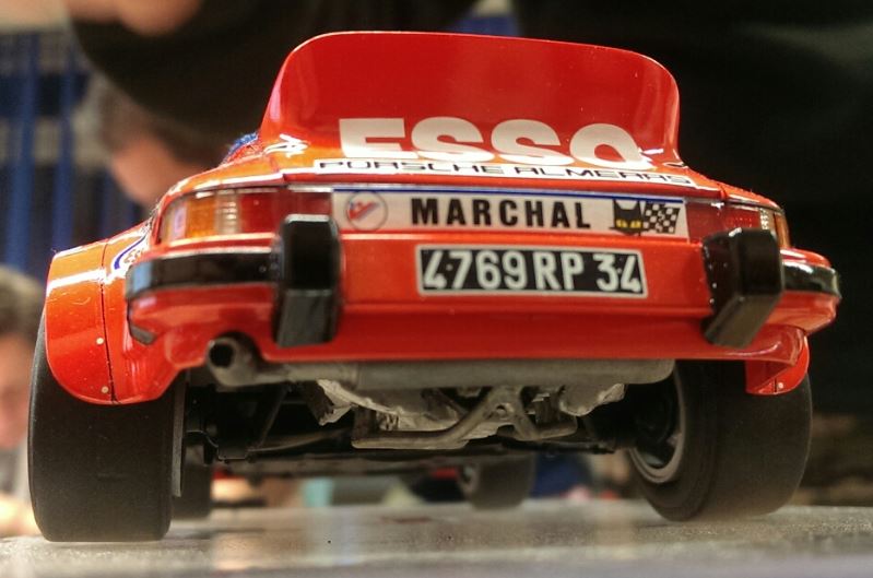

Ja, er hat den Entenbürzel verbaut und auch den Auspuff (sieht man nicht auf dem Bild)zum Sauger umgebaut. Beim Turbo liegen die Endrohre ja weiter außen und auch die Abgasschlange ist (turbobedingt natürlich) anders.
Habe mal ein Bild dazu:
