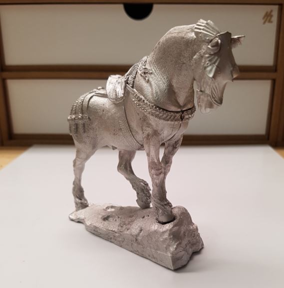

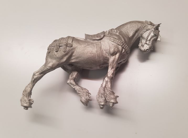

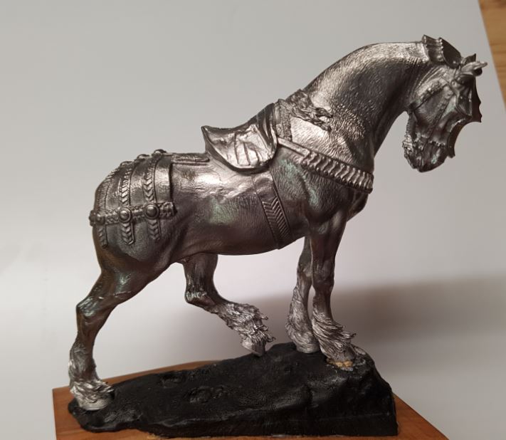

Die Teile des Pferdes, noch unversäubert:
grob versäubert, verklebt und für eine Passprobe auf den Sockel gestellt. Zum Verkleben nehme ich 2K-Kleber

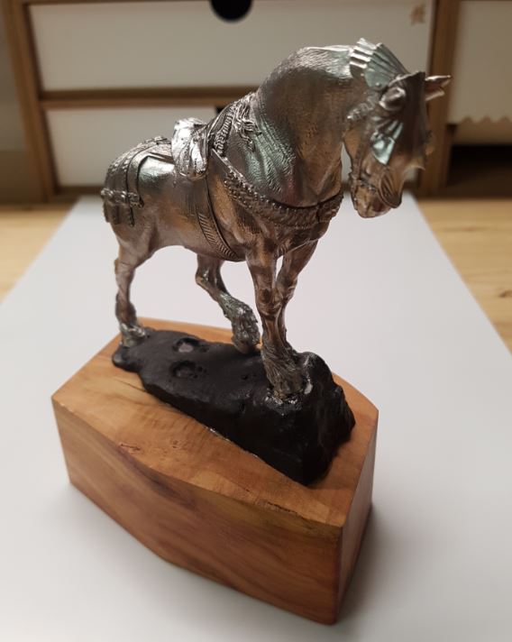

Eine Holzvignette aus einem Stück Pflaumenholz aus meinem Fundus. Zurechtgeschliffen und gewachst. 2 Bohrungen nehmen Messingstifte auf, die durch den Sockel in die Beine des Pferdes reichen. Die Stifte werden dann im der Vignette verleimt, dann wird der Metallsockel auf die Vignette geleimt und danach das Pferd auf die Messingstifte und den Sockel. Somit wird ein sicherer Stand des Pferdes gewährleistet. Bei 1 Kilo Gewicht der fertigen Figur dringend nötig.
Der Sockel schwarz grundiert mit Alclad II
Das Pferd ist versäubert. Die Gussnähte sind verschwunden. Nun werden die noch sichtbaren Klebenähte mit Putty verschlossen

nachdem ich weiter an dem Pferd gearbeitet habe ist es jetzt fertig für die Grundierung.

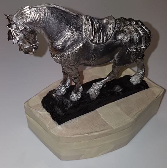

die letzten sichtbaren Klebenähte verschlossen und wie oben beschrieben auf die Vignette montiert:
den Gaul mit einer Proxxon und Metall-Rundbürste poliert
und zum Lackeiern vorbereitet. Die Vignette bleibt bis zum Abschluss der gesamten Figur abgeklebt.
zum einfacheren Arbeiten am Pferd lass ich den Schwanz und die Mähne, sowie ein paar Zierteile des Rumpfgeschirrs weg. Das wird alles später separat angesetzt.

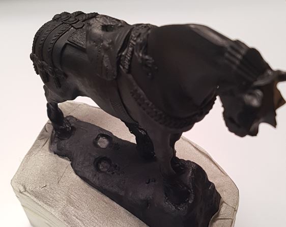

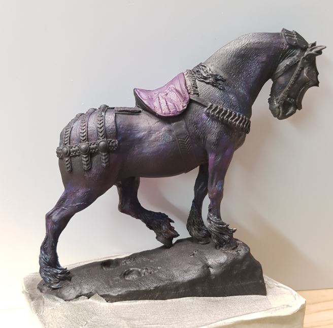

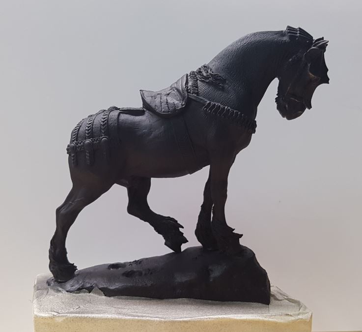

das Pferd habe ich mit AlcladII Schwarz grundiert und danach mit Vallejo Schwarz übergenebelt.
Als nächstes kommt dann das eigentliche Malen des Pferdes. Ich habe mich für Schwarz entschieden, das lässt also für Licht und Schatten nicht so viel an Möglichkeiten, aber mehr Tiefe und Kontrast sollte doch möglich sein.
Von der Gesamt Erscheinung kommt er im Moment eher wie ein Brauerei-Gaul daher, aber das wird sich ändern.

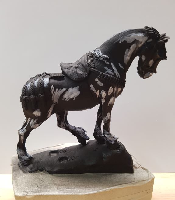

Als nächstes habe ich mit Weiß in unterschiedlicher Intensität die helleren Bereiche skizziert.

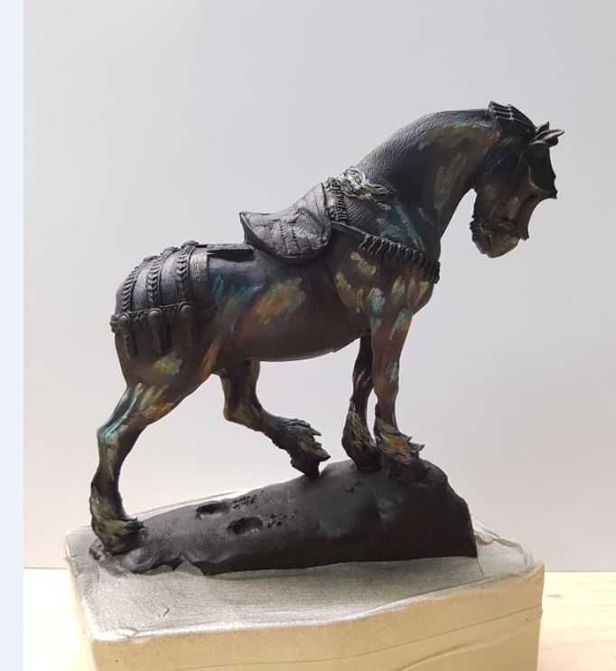

So, Pferdebemalen...

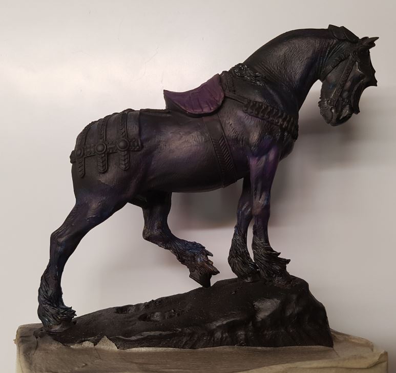

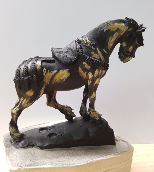

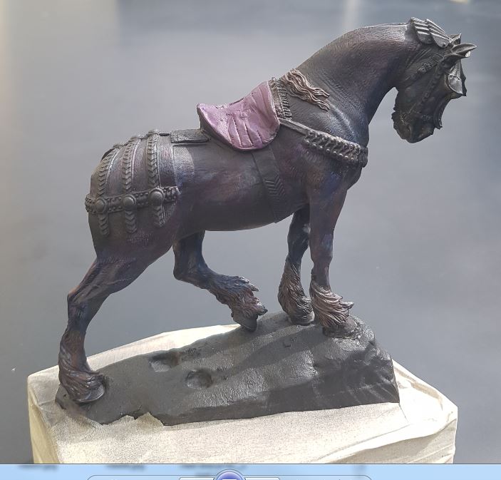

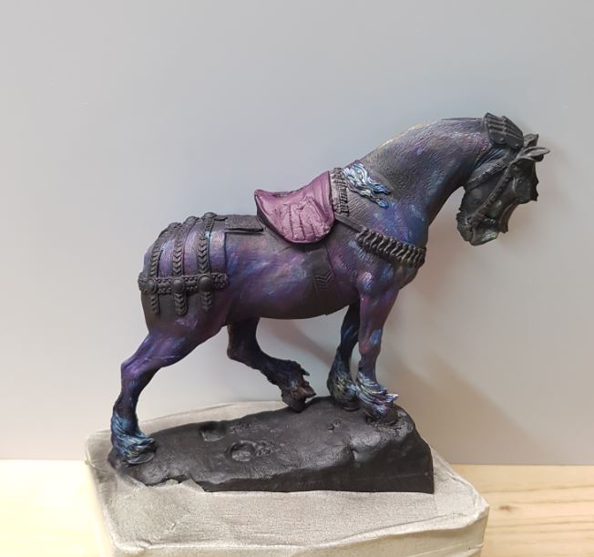

nachdem die helleren Bereiche in weiß markiert waren habe ich angefangen das Ganze einzufärben.
Benutzt habe ich stark verdünnte Vallejo Model Color Farben.
als erstes English Uniform :
dann Flat Brown :
dann verblendet mit Medium Blue:
dann mit Dark Prussian Blue und Violet Red :
Dann weiter abgedunkelt mit Royal Purple :
dann kommen verschiedene Washes mit stark verwässertem Flat Braun und Black :

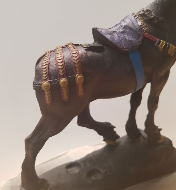

Am Wochenende habe ich dann den endgültigen Zustand erreicht, aber nicht im Kunstlicht, sondern am Tageslicht. Das war mir wichtig.
Die Flanken (zwischen Bauchgurt und Hinterbeinen) sehen noch sehr blau und unfertig aus. Die haben mir als "Versuchsflächen" gedient, um die ich mich dann nicht weiter gekümmert habe, da die Seiten sowieso von der Satteldecke verdeckt werden.
Vielleicht hätte man das auch einfacher erreichen können, aber das ist der Weg, den ich gegangen bin, und ich bin mit dem Ergebnis sehr zufrieden.
Das Pferd hat jetzt schöne Highlights, teils glänzend, teils matt. Dadurch ist das Schwarz wesentlich lebhafter geworden und hat an Struktur gewonnen.
Die Puschel an den Fesseln bekommen später noch ein paar Glanzlichter.
Es geht dann weiter mit der Bemalung des Geschirrs und des Kopfschildes.
Grüße
Tom

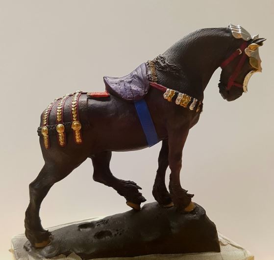

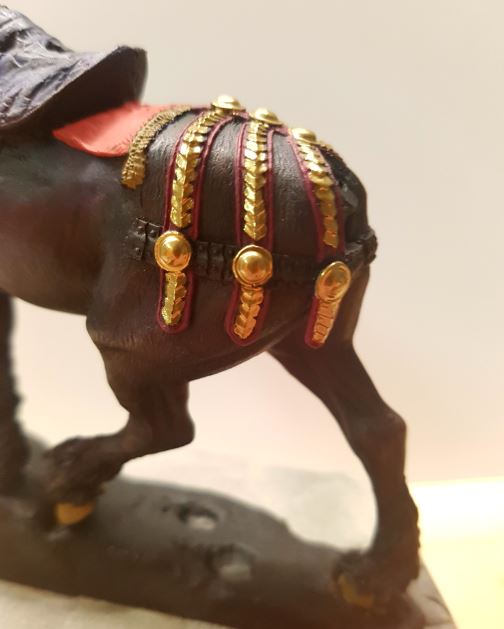

Und weiter geht's.

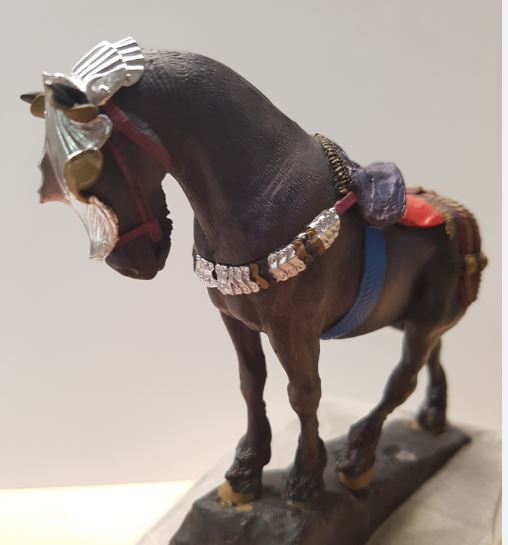

Die Lederteile des Geschirrs habe ich dunkelrot gemalt. Dazu habe ich Vallejo Purple Red und Dark Vermillon gemischt.
Den Bauchgurt habe ich Dark Blue gehatlten.

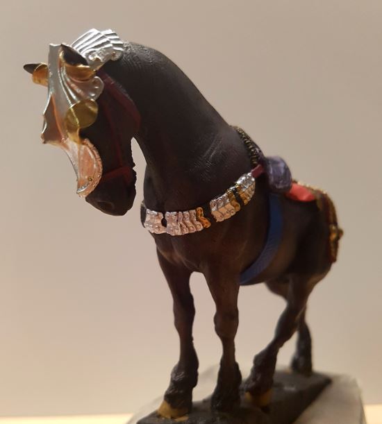

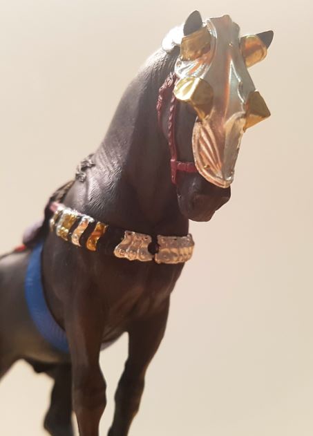

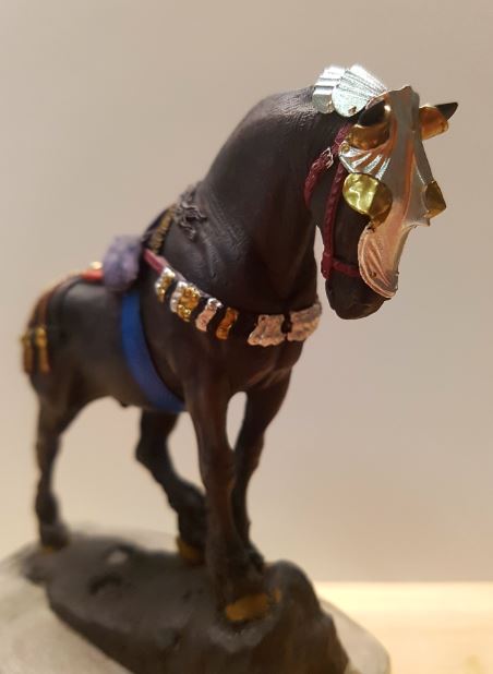

Alle Teile die Gold werden sollen habe ich mit English Uniform grundiert.
Für die Metalloberflächen verwende ich Printers Inks. Fragt mich nicht was das ist. Jedenfalls geiles Zeug. Ergibt tolle Oberflächen. Ist von einer Konsistenz wie Honig und muss mit z.B.  Terpentin-Ersatz verdünnt werden.

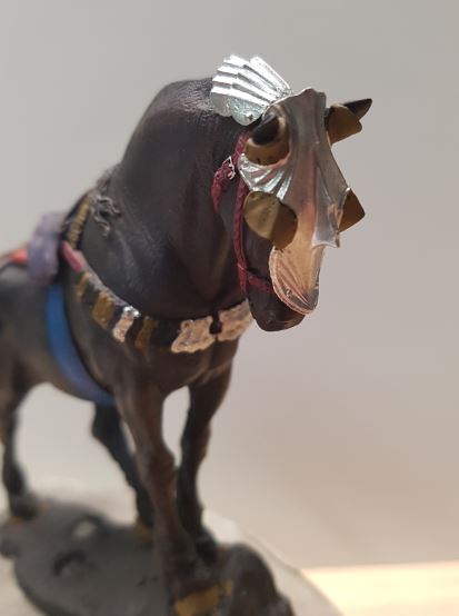

erstmal die silbernen Teile gemalt mit Printers Ink Silver.
dann die goldenen Geschirrteile in Printers Ink Gold. Am Kopfgeschirr fehlt noch was und hinten ebenfalls.
die fehlenden Teile in Gold kommen dann und ein paar Kleinteile werden Kupfer.
Hinter dem Sattel habe ich das Mittelstück der Satteldecke rot getönt. Die Fransen werden ebenfalls Gold. Aber weil es Textil ist, muss das etwas matter werden. Die Satteldecke oben auf dem Rücken ist allerdings später nicht mehr zu sehen, da sie vom Umhang des Grafen vollständig verdeckt wird.
Grüße
Tom
