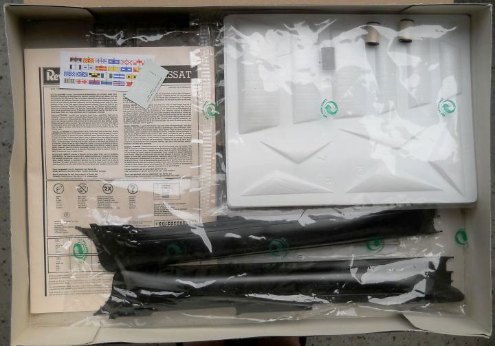

Die Schachtel enthält ziemlich viel Luft, was aber der Länge des Rumpfs geschuldet ist.
Der Bausatz umfasst:
2 Rumpfhälften, schwarz
2 Spritzlinge hellbraun (Decks, Masten, Rahen)
1 Spritzling lichtgrau (Aufbauten)
1 Spritzling schwarz (Ständer, Wanten)
3 Vacubögen mit Segeln
2 Garnrollen hellbeige, 1 Garnrolle schwarz
1 Blatt mit Wimpeln
1 Blatt mit Abziehbildern
Bauanleitung.

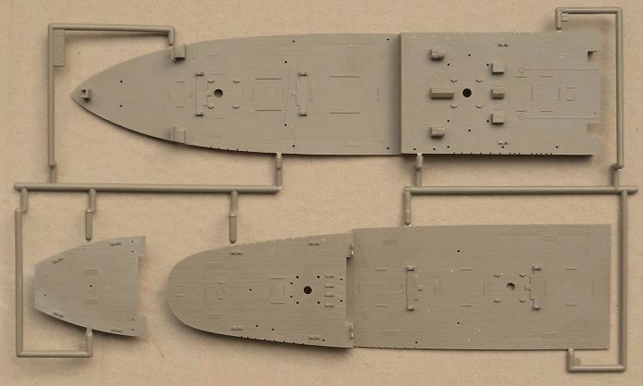

Hier habe ich gepudert, um Details sichtbar zu machen. Beim Deck reichte die Auflösung der Kamera nicht.

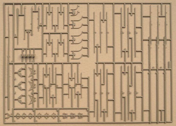

- Die Bauanleitung geht über 15 Seiten und ist sehr übersichtlich. Darin umfassen die Anweisungen zur Takelage mehrere Baustufen, jeweils zum stehenden und laufenden Gut und mit oder ohne Besegelung.
- Die Spritzlinge sind sauber gespritzt und ohne Grate. Das liegt vielleicht am Alter des Bausatzes, so dass in der damals noch neuen Form auch keine Fischhäute entstanden sind.

- Nachteilig empfinde ich, dass die ausgeprägte Plattenstruktur des Rumpfs nur oberhalb des weißen Streifens nachgebildet ist, darunter ist er glatt. Es gibt sogar eine Trennlinie für die Bemalung. Das entspricht auch dem Heller-Bausatz, der die Planken aber etwas tiefer bis zur Wasserlinie nachbildet.
- Im Rumpf fehlt die Bullaugenreihe oberhalb des weißen Streifens (wie bei Heller). Ich habe auf einem Foto an einer Seite mehr als 20 gezählt.
- Sichtbare Auswurfmarken gibt es soberhalb der Decks, was sich aber leicht ausbessern lässt.
- Die Wände zwischen Hauptdeck und Schanz (Kajütshaus) und Hauptdeck und Oberdeck (?) bilden mit den verbundenen Decks ein Bauteil und sind nicht detailliert. Da sollten ebenfalls Fenster und Türen sein. Eine zusätzlich Blende zum Davorsetzen hätte gereicht. Zwischen Hauptdeck und Back fehlt die Wand ganz.
- Das Deck hat eine Holzstruktur, aber keine Fugen oder Stöße zwischen den Planken, was bei diesem Maßstab wohl auch zu verschmerzen ist. Die Planken wären vielleicht 0,5 mm breit. Auf den Verbindungsstegen zwischen den oberen Decks und den Decks selber fehlt die Holzstruktur (am grauen Gussast).

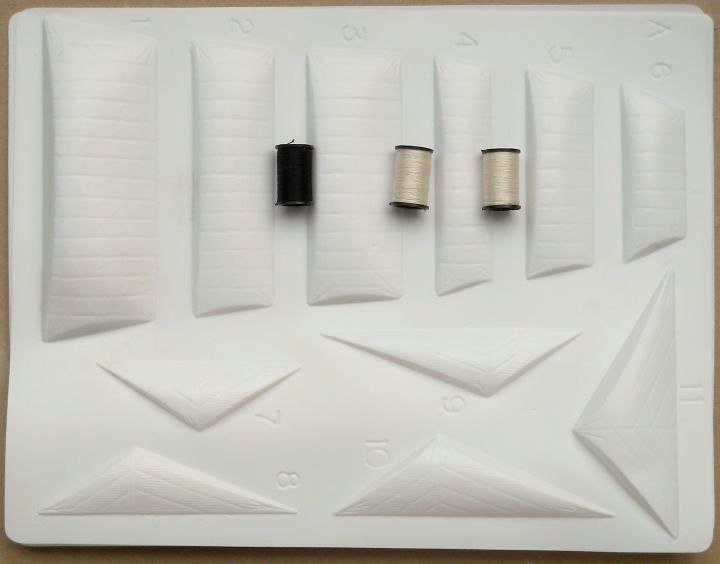

- Die Segel weisen eine feine Oberflächenstruktur auf, so dass man sie auch verwenden könnte, ohne auf Stoff oder Papier auszuweichen zu müssen.
