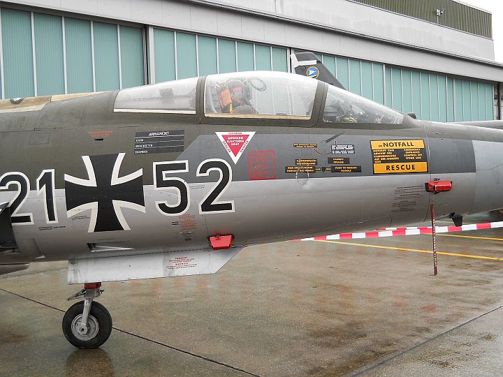

Na prima, jetzt bin ich verunsichert. Hasegawa's Boxart ist zu blau, oder? Habe mir das Norm 62 Schema angesehen. Das ist eigentlich Dunkelgrün/Grau?
Wer klärt mich auf?

Unterseite ist klar. Es ging um die Oberseite. Boxart ist blau/grün. Stimmt nicht, oder?

Es ist Basaltgrau und Nato-oliv. Ich habe früher immer Humbrol 27 und Revell 46 genommen, das hat ganz gut gepasst. Revell 46 ist jetzt allerdings zu dunkel. Basaltgrau hat einen leichten Blaustich. Vielleicht wird das Foto dadurch verfälscht.

Ich habe diesen Stafighter im letzten Jahr an einem Regentag in Neuburg a.d. Donau aufgenommen. Die Lichtverhältnisse waren unzureichend, aber Du kannst die Farben gut erkennen. Beachte, dass die Unterseite nicht Naturaluminium ist, sondern ebenfalls Farbe.
