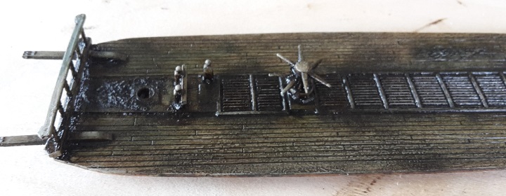

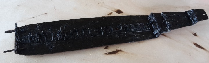

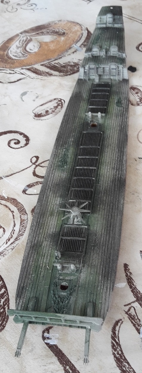

2. - Meine nächste Baustelle, während der Rumpf durchtrocknete, war das Deck. Einzelteile draufgezimmert, Klebe trocknen lassen und den Pinsel geschwungen.
Zuerst wurde das Deck mit einer Schicht hellem Grau grundiert. Darüber habe ich dann per Drybrush Schichten von dunkel Grün, Olivgrün und Schwarz gemalt, um dem Deck einen
schön ranzigen und alten Look zu verleihen (Momentan der "Ist-Zustand").

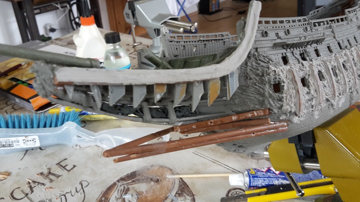

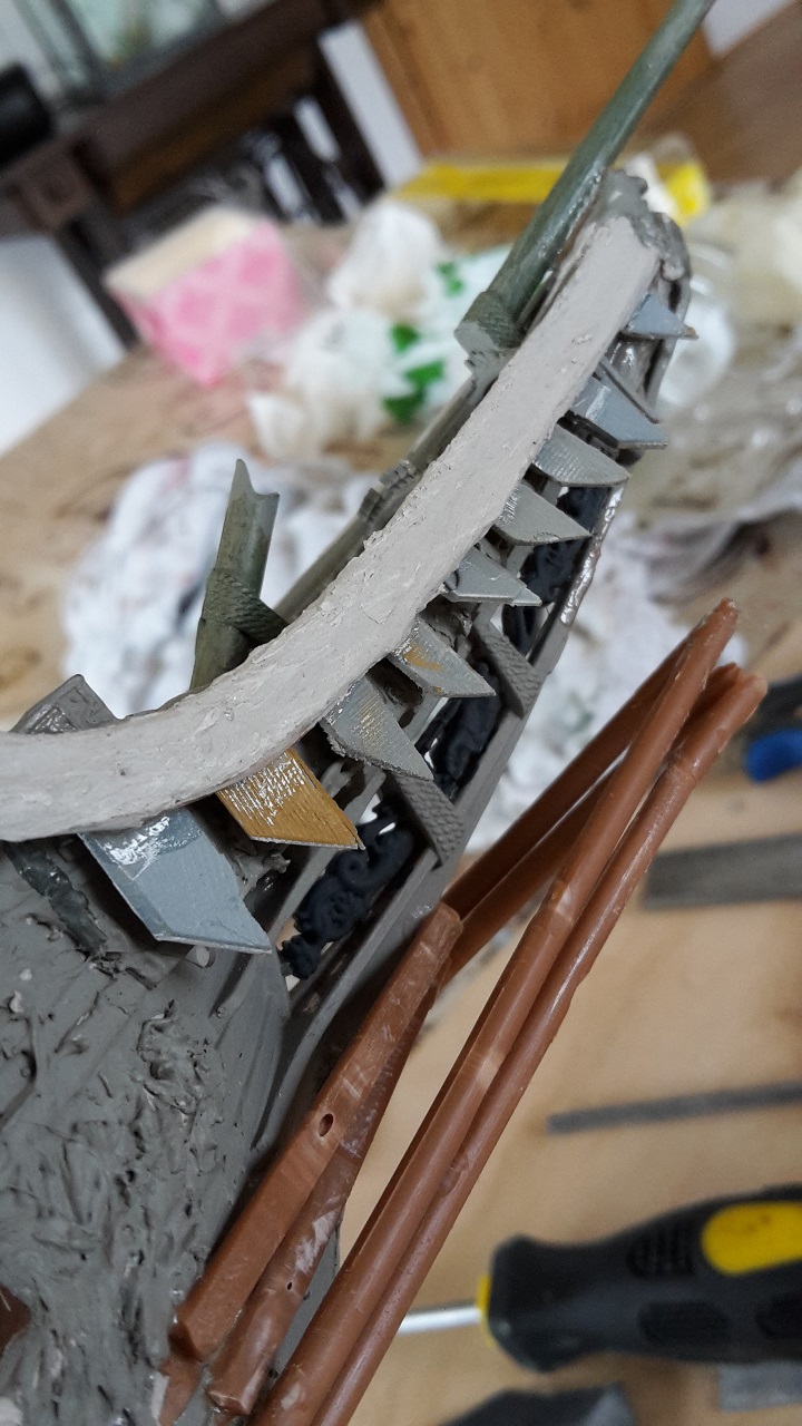

3. - Wieder am Rumpf zugange ging es an das "Maul". Hierzu habe ich die Gussformen missbraucht. Ich habe sie auf die richtige Länge geschnitten, gefeilt, gebogen (eine Kerze half Wunder!),
angeklebt und wird noch fortgesetzt (Momentan der "Ist-Zustand").

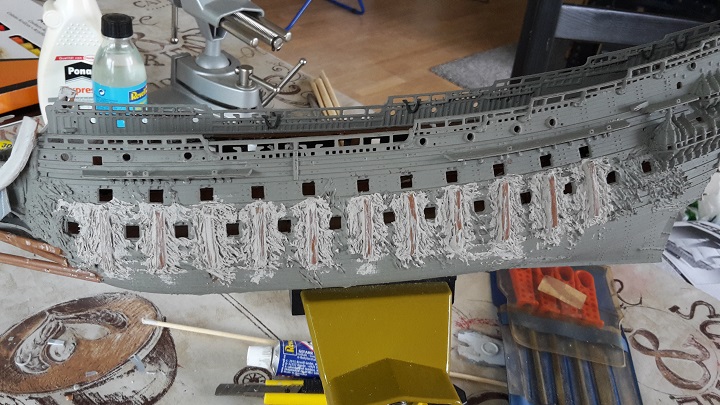

4. -  An den Seiten hat die Dutchman von den oberen Stückpforten aus senkrecht verlaufende Hölzer. Also wieder Gussform und Kerze her und geschnitten, gekniffen und gefeilt was das Zeug hält. Mit der Kerze das Material biegsam gemacht und angebracht. Anschliessend, nach einer Nacht Trocknung, habe ich die Lücken und auch die untere Reihe Stückpforten mit Modellierpaste
bearbeitet. Leider ist es mir nicht gelungen die "Dämonenfratzen" hinzubekommen, dazu fehlte mir dann doch das Talent (Momentan "Ist-Zustand").

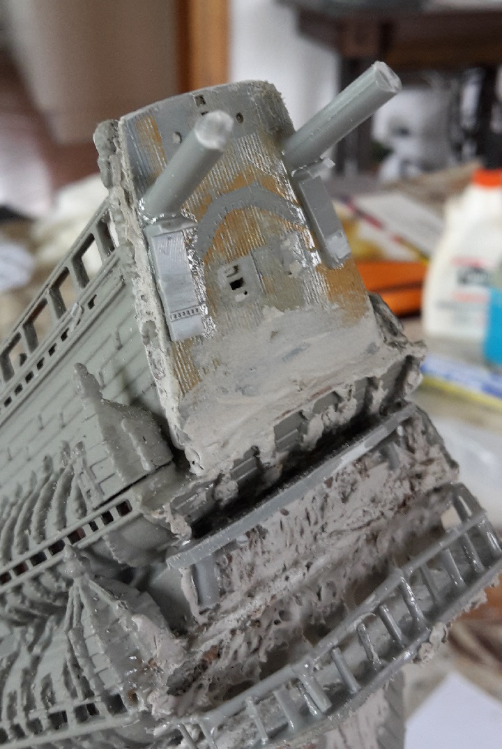

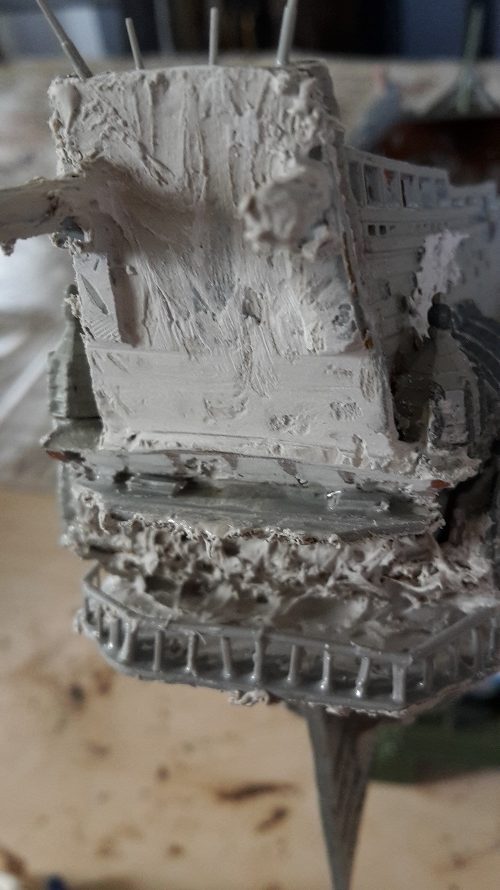

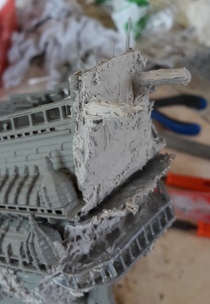

5. - Mein bisher letzter Schritt bei der Dutchman, das Heck. Ja, das Heck. Das hat mich bisher echt bei der Stange gehalten. Wer die Dutchman aus den Filmen kennt, weiß dass das Schiff dort zwei "Balkone" hat, und der Heckspiegel im oberen Teil schöne maritime Schnitzereien, sowie zwei große Laternen.
Bei der Vasa gibt es leider keines dieser Sachen. Also was tun?
Ich habe meine alte und zerstörte (meine Katzen  :x ) Bismarck her geholt und auseinander genommen und wieder verwertet was das Zeug hält. Im Heck meiner Dutchman befinden sich momentan Decks und Antennenanlage des Bismarck. Achja, und die Zähne im Maul sind auch noch teile vom Deck der Bismarck (Momentan der "Ist-Zustand").

Das ist ja mal interessant! Wie hast du das mit den Überwucherungen gemacht? Irgendein Selbsthärtendes Modelliermatetial?
Das könntest du für die Fratzen hernehmen. Kleine Stränge kneten und dann aufsetzen. Damit kannst du die Form der Mäuler vorweg nehmen. Der Rest sollte dann einfacher sein. Die Augen drückst du einfach in die obere Kopfhälfte die du auch frei für
vor-formen kannst.
Würde ich auf jeden Fall versuchen. Im Vorbild sieht auch jede Fratze anders aus. Du musst also nicht ganz exakt arbeiten.

Moin Tom,
für die Überwucherungen habe ich die handelsübliche Revell-Modellierpaste genommen.... Plasto oder so heißt die.
Danke für den Tipp mit dem vorher kneten, das werde ich mal versuchen.

Zum Modellieren von z.B. Fratzen oder Figuren bzw Schnitzereien kann ich dir noch "Magic Sculp" (einfach googlen) empfehlen. Das zeug ist auf Resinbasis (2 Komponenten Zeugs) und lässt sich verarbeiten wie Knete. Mann kann es auch mit Wasser fast verflüssigen bzw. Abtragen.... was gut ist wenn man Lücken schliessen möchte, ohne Vorhandene Strukturen zuzuschmieren. Ich arbeite schon geraume Zeit damit und finde das Zeug klasse.

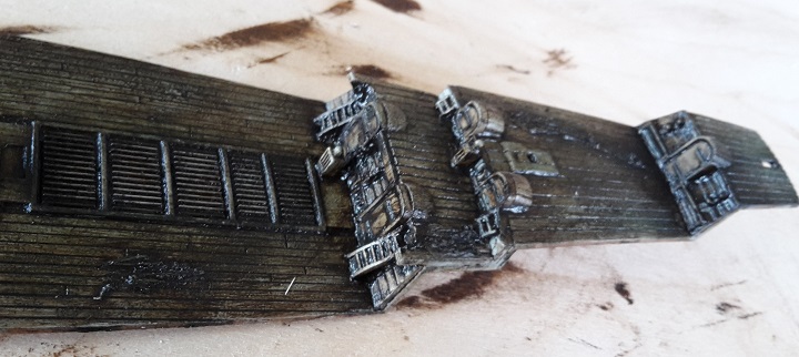

heute habe ich wieder etwas weitergearbeitet :) Heute standen die Fertigstellung des Decks auf dem Plan. Dafür habe ich wie Diwo58 das Deck dick mit Ölfarbe Vandyke Brown eingeschmiert und dann vorsichtig mit einem Tuch und Wattestäbchen wieder abgenommen:
Außerdem habe ich noch weiter am Heckspiegel gearbeitet. Weit bin ich leider nicht gekommen, der obere Balkon hatte sich gelöst und musste von mir neu modelliert und angebracht werden. Dann wollte mich die Reeling ärgern und umklappen (sah schei.... doof aus). Also Reeling wieder abgenommen und weggeschmissen, wird morgen noch mal neu probiert.
Des weiteren habe ich am "Kiefer" weiter gemacht und bin relativ zufrieden damit.
Und Moin Dirk, schön das du da bist :thumbup: Ich werde die Paste mal suchen. Härtet das Zeug denn vollständig durch oder bleibt es, sagen wir mal, formbar?
Das Zeuges härtet über Nacht komplett durch. Das gute..... es bleibt aber längere Zeit bearbeitbar. Daher kann man, bevor es vollkommen hart ist immer noch Korrekturen machen.... ganz so, wie bei knete (oder Ton). Also ich schwöre auf das Zeug.

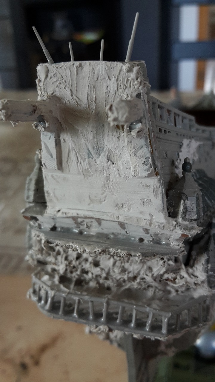

die letzten zwei Tage ging es eher gemächlich weiter. Das liegt zum einen daran das ich ein bisschen erkältet bin und zum anderen am Besuch.
Trotzdem habe ich kleine aber feine Fortschritte zu verkünden.

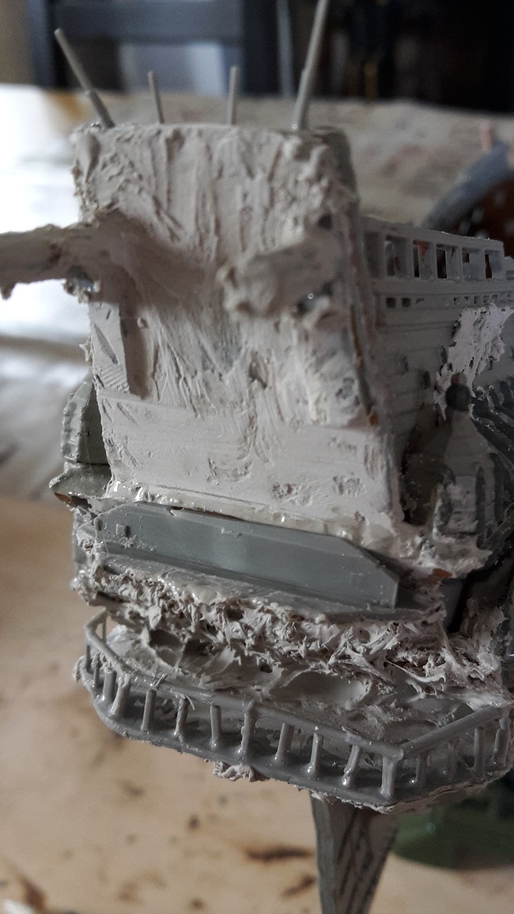

Zuerst habe ich mich weiter um den Heckspiegel gekümmert und da eher Detailarbeit gemacht. Ich habe alles etwas plangeschliffen und zur weiteren Arbeit vorbereitet.
Als nächstes zwei kleine Plättchen als Abstandhalter gefertigt und eingeklebt.
Dann noch eine Blende geschnitten und eingeklebt. Zuletzt dann noch mit Spachtelmasse abgedichtet.
Beim bemalen der Masten kam dann meine Katze Meta zu Besuch
Als nächstes habe ich mit der "Blende" für das Bugkastell weitergemacht. Das Teil, wo im Film diese dreiläufigen Jagdkanonen drin sind
Zur Fertigung der Jagdkanonen mussten dann die Geschütze der Bismarck herhalten.

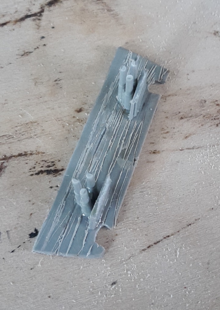

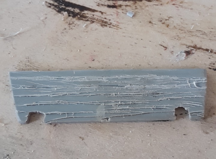

So, und nun zu einem Problem. Hier bin ich echt auf eure Ratschläge angewiesen da ich echt grad keine Idee habe. Im folgenden Bild habe ich die Blende für die Jagdkanonen schwarz eingezeichnet. Die ist soweit klar und der Plan steht auch. Es geht um die rotschraffierte Ebene. Dort soll eine Art Oberdeck, über das eigentliche Deck des Schiffes, hin. Woraus mache ich das am Besten? Hat da jemand eine Idee :?
Bin für eure Ratschläge jetzt schon einmal dankbar.

Mein Vorschlag zur Herstellung des Decks........:
Für die Abmaße erst mal eine Pappe zurecht schneiden, bzw. anpassen. Diese Maße auf Plastiksheet (müsstest du dir besorgen und die gibt es in verschiedenen Größen und stärken) übertragen. Die Plankenfugen kannst du mit einem Scaler bzw. Gravierstichel einritzen (kannst du dir in meinem Baubericht "Victory Trilogie" ansehen). Eine Maserung machst du mit Schleifpapier (immer schön in eine Richtung ziehen). Dann bemalen, Ölfarbe drauf.... fertig :mrgreen:.
So würde ich es machen...... aber...... es gibt bestimmt noch andere Möglichkeiten, wie man es machen kann z.B. aus Holz. Ich hoffe der ein oder andere hat da noch eine Idee.

Ich würde es so machen wie von Dirk beschrieben. Das ist die effizienteste und günstige Lösung.
Ein zweite, wenn auch sehr viel aufwändigere, Methode wäre wenn Du vom Gross/Hauptdeck einen Abguss machst. Der Vorteil dabei ist, das Du 100% die selbe Struktur auf allen Decks hast. Nachteil ist der grosse Aufwand und die hohen Materialkosten....
