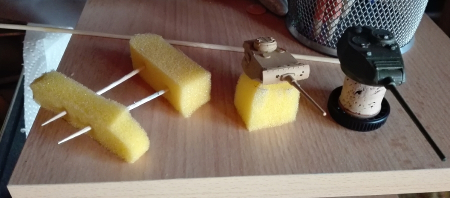

Zum trocknen habe ich mir verschiedene Halterungen gebaut. Zahnstocher, Schaschlikspieße, zerschnittene Schwämme, Korken und ein Klumpen Knete dienen mir dabei immer als Baumaterial. Dort können die Teile dann zum trocknen stehen, hängen oder liegen. Hier mal ein kleines Beispiel:

@Webster hat die Fragen zwar schon recht gut beantwortet. Ich möchte zur Halterung der Teile beim/nach dem Lackieren noch was sagen. Denn da gibt es ungefähr so viele Methoden, wie es Modellbauer gibt :-)
Manche Teile kann man evtl. nicht so fixieren. Ich mache es oft so, dass ich an eine Stelle, die später nicht mehr sichtbar ist, oder an die Stelle, die später die Klebefläche ist, ein längeres dünnes Stück Gussast anklebe. Daran kann ich es sowohl beim Lackiere festhalten, als auch später irgendwo fixieren. Sei es, dass ich es in eine Klammer einklemme, oder dass ich es wo reinstecke. Wobei ich da meist ein Stück Styrodur verwende.

Bzgl der Positionierung zu trocknenter Teile bin ich kreativ und nehme alles, was geht und gerade auch passt. Mal ein Cocktailspieß auf dem das Teilchen aufgespießt oder mit doppeltem Klebeband fixiert wird, mal hängen die Dinger fixiert mit Klebeband von der Tischkante runter, da gibbet tausend Möglichkeiten. ;)
