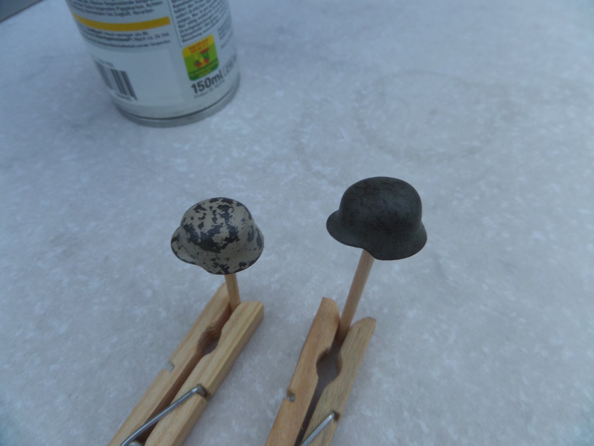

Ich muss Satori widersprechen bzw. habe ich andere Erfahrungen mit Vallejo Farben gemacht. Diese Farben eignen sich ganz gut, um Chipping-Effekte darzustellen, allerdings hatte ich als Chipping-Medium zwei Lagen Haarspray aufgesprüht. Das Haarspray trocknete in der Sonne auch recht schnell, so dass ich die Helme an einem Nachmittag in diesem Zustand hatte.
Helme Chipping.jpg (152.96 KiB) 4094 mal betrachtet
Beim rechten Helm habe ich nach der Grundfarbe die Chipping-Effekte mit dem Schwamm aufgetragen. Beim linken habe ich dann zusätzlich mit dem Haarspray und einer Sandfarbe weitergemacht.
