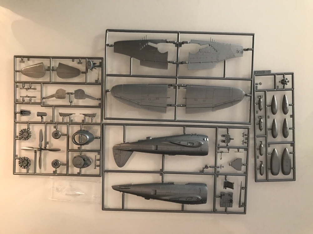

Zum Spritzling:
Der Bausatz ist laut Inprint ein 1999er Revell. Qualitätiv hängt er der Mustang hinterher und schwangt von Bauteil zu Bauteil. Manche sind gut und frei von Beiwerk, andere, wenige Ausreiser erkennt man allerdings vor lauter Fischhäuten fast garnicht. Spachtel und Feile dürften also reichlich geschwungen werden. Ich würde sagen, Mittelmaß.

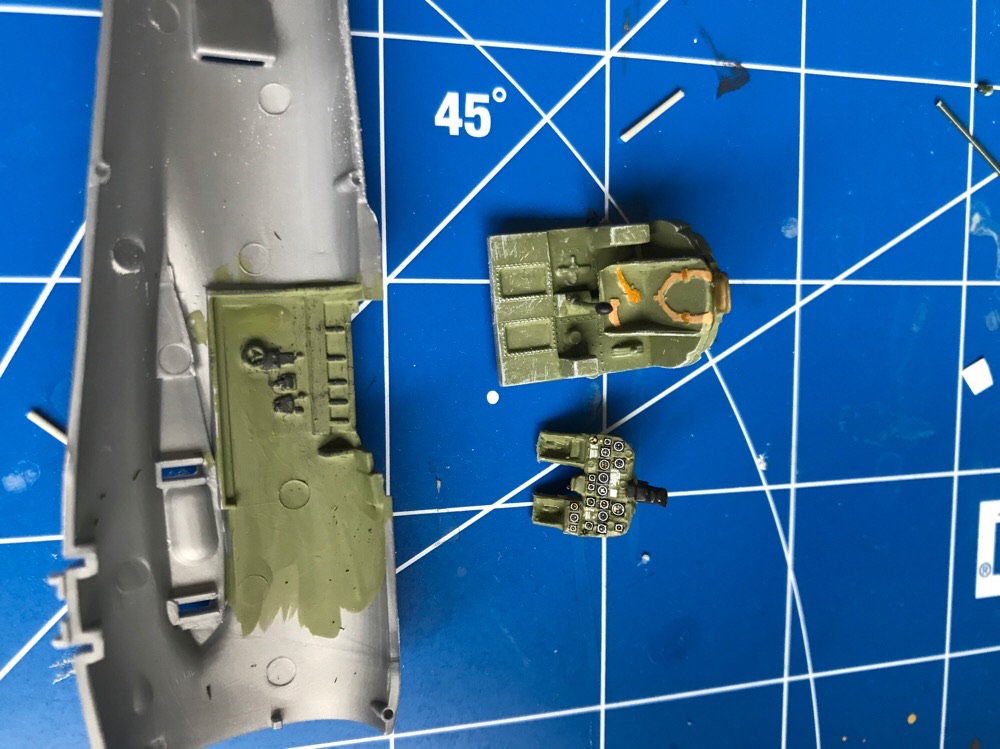

Das Cockpit habe ich mittlerweile schon begonnen:
Wie immer, bei meinen Modellen, Pinsel only (für die Bedienelmente habe ich das Decal verwendet. Ich habe das Cockpit mittels Drybrushing ein wenig gealter, was mir auch ganz gut gelungen ist, finde ich. Die Aktion hat einen schönen Effekt von verkraztem, abgenuztem Metall ergeben. Bin gespannt, ob die Rumpfhälften halbwegs passen werden.

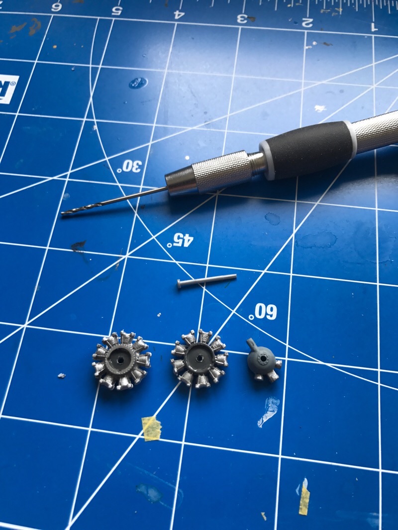

So, ich hab weitergebaut. Die Thunderbold ist ein 1:72 das einen rudimentären Motor im Bausatz hat:
Leider war ein Motorbauteil völlig mit Fischhäuten überzogen. Bei so einem filigranen Bauteil half auch die beste Skalpell-Zauberei nicht besonders viel. Einziger Wehrmutstropfen, man sieht es nicht mehr, wenn der Motor hinter der Haube verschwindet. Ärgerlich war es trotzem. Auch war das Loch in der Mitte zu klein, so dass ich hier nachgebohrt hatte, damit sich am fertigen Model der Propeller auch drehen kann.

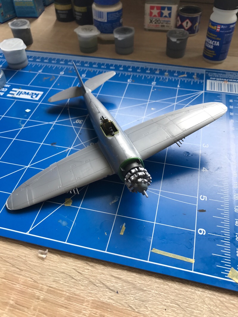

Zusammengebaut sah das ganze dann so aus:
Man sieht es auf den Bildern, der Rumpf passt nicht ganz sauber zueinander. Es müssen zwar einige Stellen geschliffen und gespachtelt werden, jedoch reicht es aus, hier mit dem Contacta als "Spachtelmasse" zu arbeiten.
Der nächste unschöne Moment war es, die Motorhaube anzubauen. Hier hat wenig gepasst. Ein Innenteil musste erst mal wieder emsig mit dem Skalpel bearbeitet werden und auch den Motorblock musste ich an den Seiten ordentlich abschleifen, damit die Haube letztlich gepasst hat.
Dann die Lamellen, ein Alptraum in Fischhaut. ;)
Kann es sein, dass der diensthabende Projektingeneur bei Revell 1999 zufällig Captain Iglo hieß? :D
Darüber hinaus ist die Bauanleitung hier auch schlampig: Man wird später die Innenseite der Haube ein Stück weit sehen können. Ergo sollte man diese auch lackieren, was die Bauanleitung hier nicht anzeigt. Ich habe mich für Eisen als Farbe entschieden. Der zweite Fauxpass betrifft den Fahrwerksschaft. Beim Arbeitsschritt des Flügelbaus wird die Farb- und Malangabe zwar noch korrekt erwähnt, installiert man die Flügel dann aber am Rumpf erlebt man eine kleine Überraschung, denn der Schacht setzt sich am Rumpf fort. In diesem Stadium wird die Bemalung dann zur Fummelei, die man hätte leichter haben können.
Aber sei es drum, dafür sind wir ja auch Modellbauer und keine Bastler, gell?

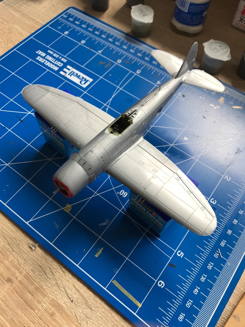

Hier der fertige Rumpf, der nächste Schritt ist dann die Lackierung, bevor die weiteren Teile angebaut werden:

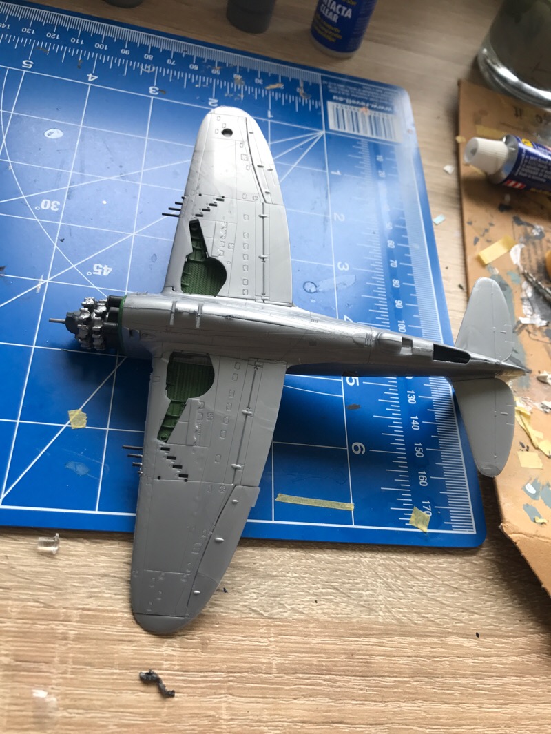

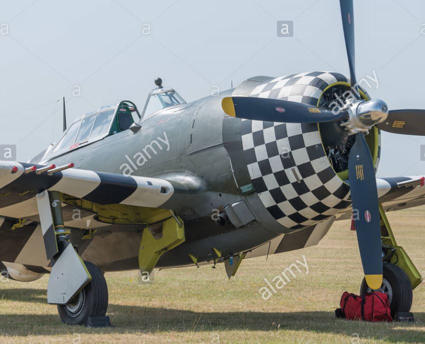

Nochmal zu dem Zinkchromate Gelb. Auf meiner Suche nach dem passenden "Rezept" um diesen Farbton anzumischen habe ich mir ein paar P47 auf Scalemates angeschaut. Es zeigen ja leider die wenigsten die Unterseite ihrer Modelle, aber bei allen die ich gefunden habe, war der Fahrwerksschaft in diesem Grünton.
Bin jetzt doch ein wenig verwirrt, da du sagtes, dies müsse ZC Gelb sein? Ich hätte sonst dazu tendiert, aus Revell 15 und 16 etwas anzumischen.

Grübel.... also für mich ist das alles eins...., Fahrwerk, Motorraum, Cockpit dürfte das gleiche sein:
und es heißt Schacht, nicht Schaft.
Yeast
Beiträge: 343
Für mich sieht das auf dem Foto irgendwie nach "Cockpit = grün, Fahrwerksschächte und Innere der Motorhaube = merkwürdiges gelb" aus.

Ich finds halt echt schwer, gerade bei den Ami-Fliegern, die Farbgebung letztlich einschätzen zu können. Jetzt wird die Bemalung in der Anleitung ja auch sehr individuell auf genau eine spezielle Maschine von Sgt. Blabliblub angegeben. Wenn du dir die Mustangs oder Thunderbold so anschaust, dann gibt es da ewig viele Varianten, wie die lackiert waren. Für mich ist das undurchsichtig dann auch wirklich beurteilen zu können, ob sich der emsige Sgt. hier nicht halt seine Fahrwerke hat lackieren lassen.
Bei der Luftwaffe ist das einfacher, da gab es relativ strikte Regeln was die Farben anging. Schon ein kleines Dillema. :D

ich meine für die USAF WW2 innenbords liegt du mit 2/3 Grün + 1/3 Gelb nicht schlecht. Das sollte so ungefähr passen für Fahrwerk, Motor und Cockpit.
So würde ich das halten.

Schön, dass du dich gleich an einer weiteren Ami-Maschine probierst. Da du ja erkannt hast, dass Übung den Meister macht, bist du auf einem guten Weg. Zu deinem Bautempo..........naja. Du klotzt halt ordentlich ran. Allerdings wäre hier und da etwas mehr Zeit lassen vll. doch nicht ganz verkehrt. Z.B. hätte ich die Cowling erst nach der Lackierung des Fliegers und der Cowling zusammengebaut. Die Spalten zwischen den einzelnen Rumpfhälften und die Rumpf-Flügel-Übergänge wirst du ja noch spachteln, nich?!
Zur Farbe: Sowohl als auch! Für den Cockpitbereich solltest du mit einem Zinkchromatgrün für eine spätere P-47 nicht so falsch liegen..............Fahrwerke und Motorraum würde ich allerdings eher in Zinkchromatgelb lackieren. Ich nehme für diese Farben immer Revell 360 Farngrün plus Sandgeld 16 bzw. Vallejo Zinkchromat mit Revell Sand 16. Wenn du mal bissl hier im Forum schaust, findest du zwei P-51D von mir, bei denen ich sowohl das Zinkchromatgrün für die Fahrwerksschächte als auch mal das Zinkchromatgelb verwendet hatte.
