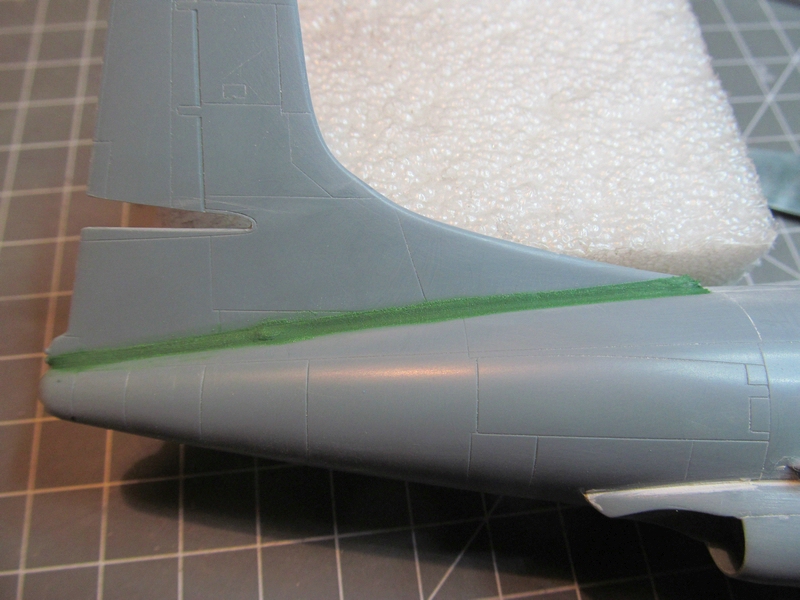

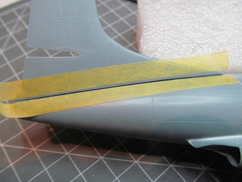

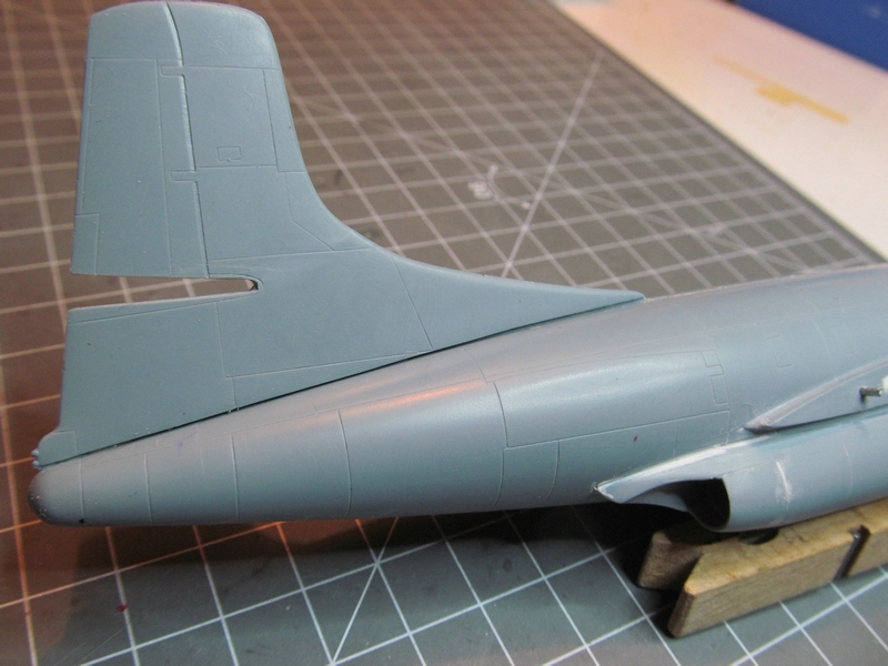

Kleiner Tipp zum Spachteln.
Auch da gilt, wie beim Lackieren: Wo keine Spachtelmasse hin soll, sollte man abkleben.
Da spart man sich eine ganze Menge Schleiferei, und es werden nicht so viele Oberflächendetails vernichtet.
Kleines Beispiel (in dem Fall mit meiner bevorzugten Spachtelmasse, Squadron Green Putty):
Situation: "Riesiger" Spalt.
Abkleben.
Nach dem Spachteln Abklebeband abziehen und die Kanten glätten. Da gibt es nicht mehr allzu viel zum Schleifen.

P.s. danke an eupemuc für den Tipp mit dem Abkleben beim Spachteln, das ist Gold wert!

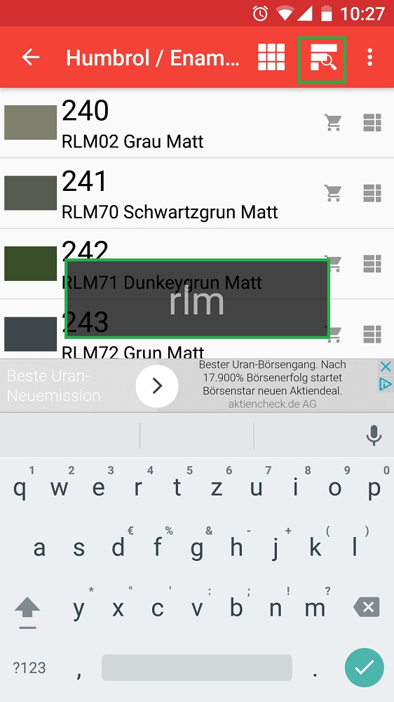

Antratir hat geschrieben: Nun weiß ich ja von Jabo31 das es RLM 02 sein sollte.
Hai Antratir,
kleiner Tipp noch zu den Farbtabellen. Wenn Du über ein Smartphone verfügst, gibt es die kostenlose, werbefinanzierte App "Hobby Color Converter". Hier werden die Farben einiger Anbieter wie z.B. Revell, Humbrol, Tamiya, Gunze.. aufgeführt und Alternativen zu anderen Anbieter angezeigt. Wenn Du einen Anbieter ausgewählt hast, wie in meinem Beispiel Humbrol, kannst Du auf den "Such-Button" drücken und gibst über die Tastatur Deinen Suchbegriff ein. In meinem Beispiel habe ich nach "rlm" gesucht.

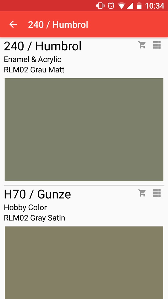

Wenn Du die vorgeschlagene Farbe, in diesem Fall Humbrol 240 anklickst, werden Dir als nächstes mögliche Alternativen anderer Anbieter aufgezeigt.
Ganz perfekt ist die App in meinen Augen noch nicht, da sie z.B. keine Konvertierung von z.B. RLM in RAL beinhaltet. So findet sich bei der Humbrol 240 kein Hinweis auf Revell 45 (laut App RAL 7003), obwohl diese Farbe bei vielen WK2-Fliegern von Revell als Innenraumfarbe verwendet wird.
