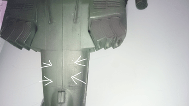

Hallo ,
ich bin noch ein sehr unerfahrener Modellbauer und brauche dringend Rat für mein nächstes Projekt. Es ist so das ich die Klebespuren von den verbundenen Teilen nicht wirklich weg bekomme.
wegschleifen war nicht so prickelnd weil die Oberflächenstruktur dadurch zerstört wird und im nachhinein mit einem Verdünner daran gehen hat auch nicht das erwünschte Ergebnis gebracht .
Wie bekomme ich solche Reste für die anschließende Lackierung weg ?
Danke im vorraus
MFG Tobi

Und das man die Klebereste mit einem Skalpell abschabt das funktioniert auch nur auf gerader Fläche und ohne Struktur , aber was machst du in Ecken und auf einer Oberfläche mit Nieten und anderen Details die dadurch Zerstört werden AXT ?

Tobias-H hat geschrieben: Und das man die Klebereste mit einem Skalpell abschabt das funktioniert auch nur auf gerader Fläche und ohne Struktur , aber was machst du in Ecken und auf einer Oberfläche mit Nieten und anderen Details die dadurch Zerstört werden AXT ?
Gerade Flächen ohne Struktur bearbeite ich mit Nagelfeilen oder Schleifpapier. ;) Mit dem Skalpell kann ich relativ präzise auch in Ecken und um die Details herum schaben.
Tobias-H hat geschrieben: Sa 20. Mai 2017, 12:25 ..aber was machst du in Ecken und auf einer Oberfläche mit Nieten und anderen Details die dadurch Zerstört werden AXT ?
Ich sag es nur ungern, aber am besten ist es, schon von Anfang an sorgfältig zu arbeiten, und mit Klebstoff eher sparsam umzugehen.
Aber, dass das mit dem Skalpell durchaus funktioniert, kann ich bestätigen.
