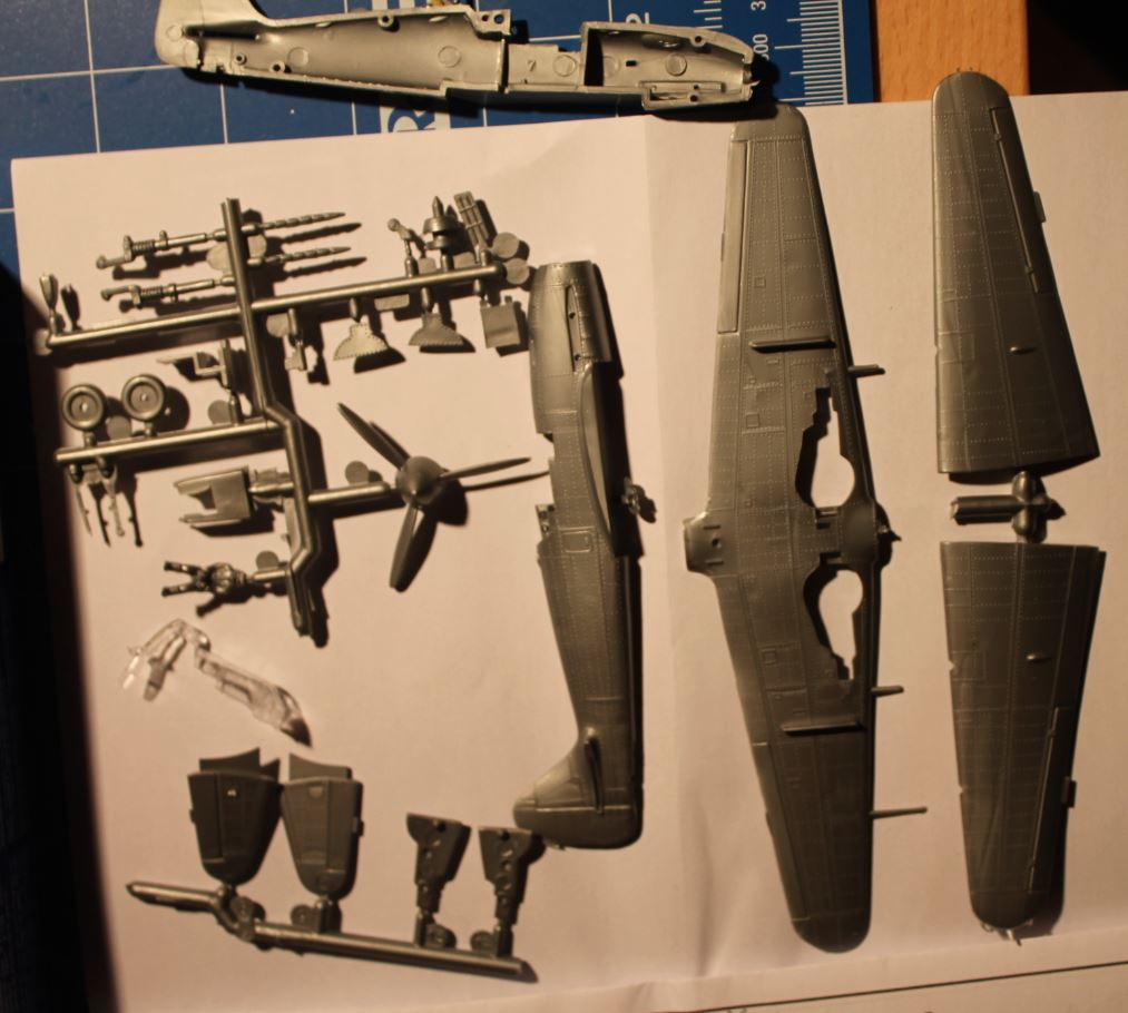

Man sieht es den Plastikteilen an, dass die Formen schon ziemlich alt sein dürften. Viele Fischhäute, dicke Nietenreihen, kein Cockpit, ein Bausatz eben, er älter ist als ich.
Positiv aufgefallen sind mir die Decals, die wirken hochwertig und der Bogen ist auch relativ umfangreich. Mal sehen, wie die Passgenauigkeit ist. Ich muss sowieso noch etwas Spachteln und Schleifen üben, da kommt das genau gelegen.

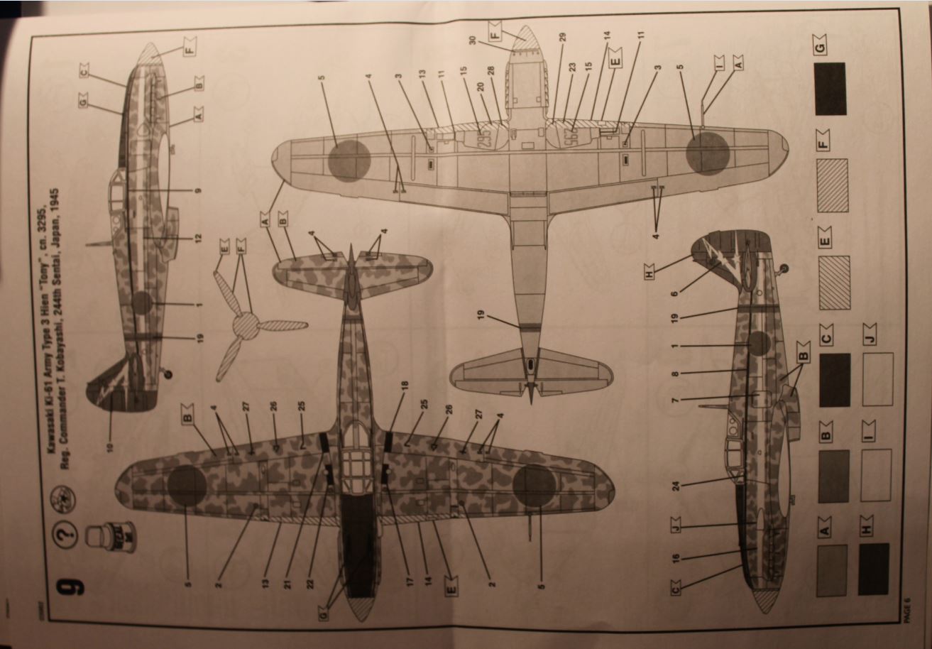

Ich habe eherlich gesagt noch keinen Plan, wie ich die Tarnung aufmale. Grundfarbe ist Aluminium, dann diese grünen Sprenkler. Wie krieg ich das hin? Hat da jemand eine Idee dazu? Ich hätte gedacht, dass ich das Modell mal komplett in Alu sprizte und dann die Tarnbemalung aufmale. Aber mit der Airbrush oder mit dem Pinsel?
Die Decals:
Die Decals:
So sieht der Bausatz aus (die Fotos sind leider nicht die besten, die Kamera ist schon etwas altersschwach...)

Form von 1963 :-)
Stimmt. Ideal zum üben. Immerhin ist die Form von Hasegawa.

...und ein nicht sehr anfängerfreundliches Tarnschema 8-)
Yeast
Beiträge: 343
Oh je, ich sehe schon, mit dem Tarnschema habe ich mir was angefangen... Aber da muss ich jetzt wohl durch. Hat jemand von euch eine Idee, wie ich das am besten auftragen soll? Alles maskieren? Da werde ich ja kirre...

Yeast hat geschrieben:Oh je, ich sehe schon, mit dem Tarnschema habe ich mir was angefangen... Aber da muss ich jetzt wohl durch. Hat jemand von euch eine Idee, wie ich das am besten auftragen soll? Alles maskieren? ...
Ich würde zuerst die grüne (nehm mal an es ist so) Fläche lackieren und dann entweder mit Maskierband kleine Flecken ausschneiden und aufkleben, oder mit Patafix kleine Kleckse formen und auftragen. Dann das Ganze mit Alufarbe überlackieren. Ich würde die Maskierband-Variante bevorzugen, aber Du mußst ja nach Deinen Möglichkeiten arbeiten.
Viel Spaß dabei :thumbup:

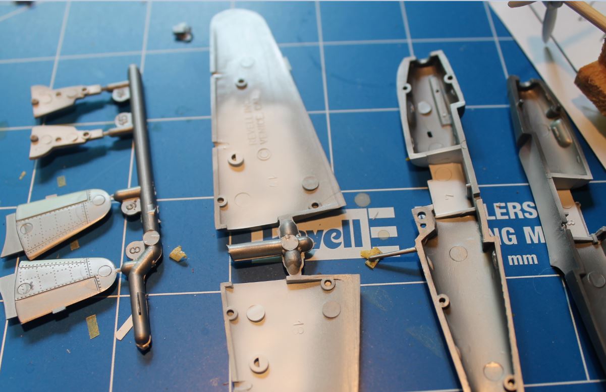

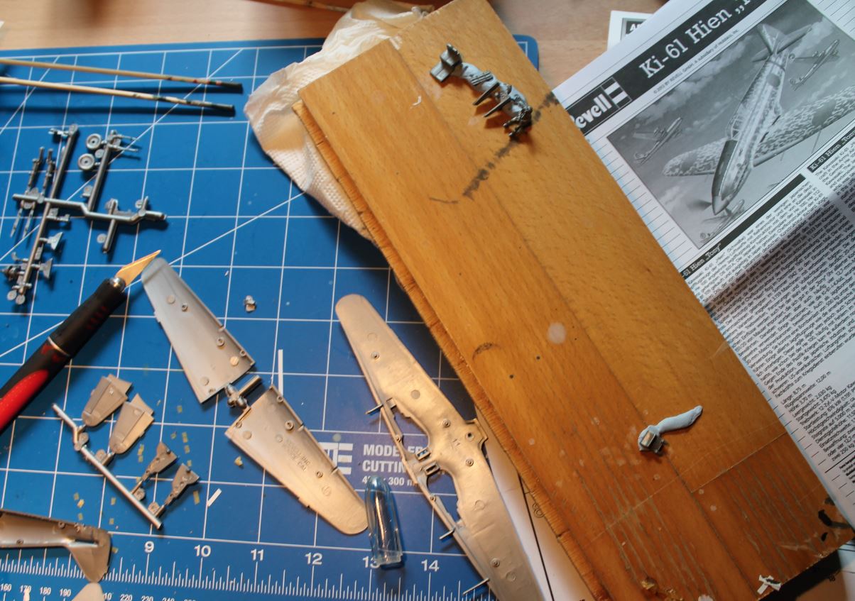

So, heute morgen habe ich mal angefangen, alle Teile zu entgraten und die Fischhäute wegzumachen. Da fällt ganz schön was an.
Als nächstes habe ich die Teile mit Isopropanol 70%ig entfettet. Mit dem Waschen in Spühlilösung habe ich die letzten Male trotzdem immer einen Fettfilm draufgehabt, der die Farbe nicht haften ließ. Mal sehen, ob es mit dem Alkohol diesmal besser klappt.
Dann habe ich zum ersten Mal die Airbrush ausprobiert und alle Teile, welche vor dem Zusammenbau der Rumpfhälften verbaut werden, mal mit Aqua Color Basic grundiert. Keine Ahnung, ob hier eine Grundierung überhaupt notwendig ist, wollte einfach mal die Airbrush ausprobieren. Und ich muss sagen, es sieht in den Youtube-Videos bedeutend einfach aus, als es in Wirklichkeit ist. Nach ein paar Probesprühungen auf Karton bin ich direkt auf das Modell gegangen. Die Farbe habe ich wie von Revell angegeben nicht verdünnt, es hat ganz gut geklappt. Ein wenig dünn kommt mir der Farbfilm noch vor, aber ich glaube, dass ist Übungssache.
Auch die angedeuteten Fahrwerksschächte, den Propeller und den Piloten habe ich vorab grundiert.
@ Peter: Danke für den Tipp! Ich wäre nämlich genau anders rum vorgegangen und hätte alles in Alu gespritzt und dann die dunkleren grünen Flecken aufgetragen, da ja der gesamte Vogel in Alu lackiert gehört. Das wäre wahrscheinlich aber viel zu aufwändig zu realisieren. Tape und Knete habe ich hier. DANKE!
Chaos am Arbeitstisch...
Grundierte Teile
Grundierte Teile

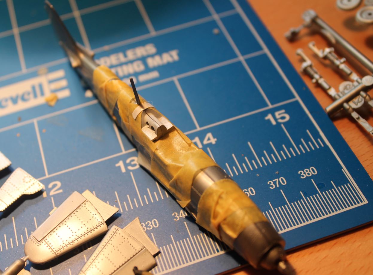

So, heute hatte ich neben Gartenarbeit endlich mal etwas Zeit, mich dem Modellbau zu widmen.

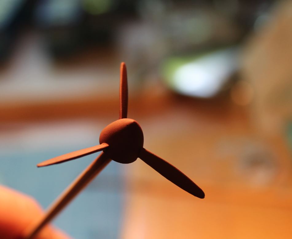

Der Propeller ist nun in Ziegelrot gespritzt, irgendwie hat er ein wenig Orangenhaut abbekommen. Die beiden Rumpfhälften sind auch verklebt, ich muss schon sagen, dass die Passgenauigkeit für den alten Bausatz nicht schlecht ist, habe ehrlich gesagt Schlimmes befürchtet, hat aber gut geklappt.
Die beiden verklebten Rumpfhälften.
Der Propeller nun fertig lackiert. Kommt nun erstmal auf die Seite.

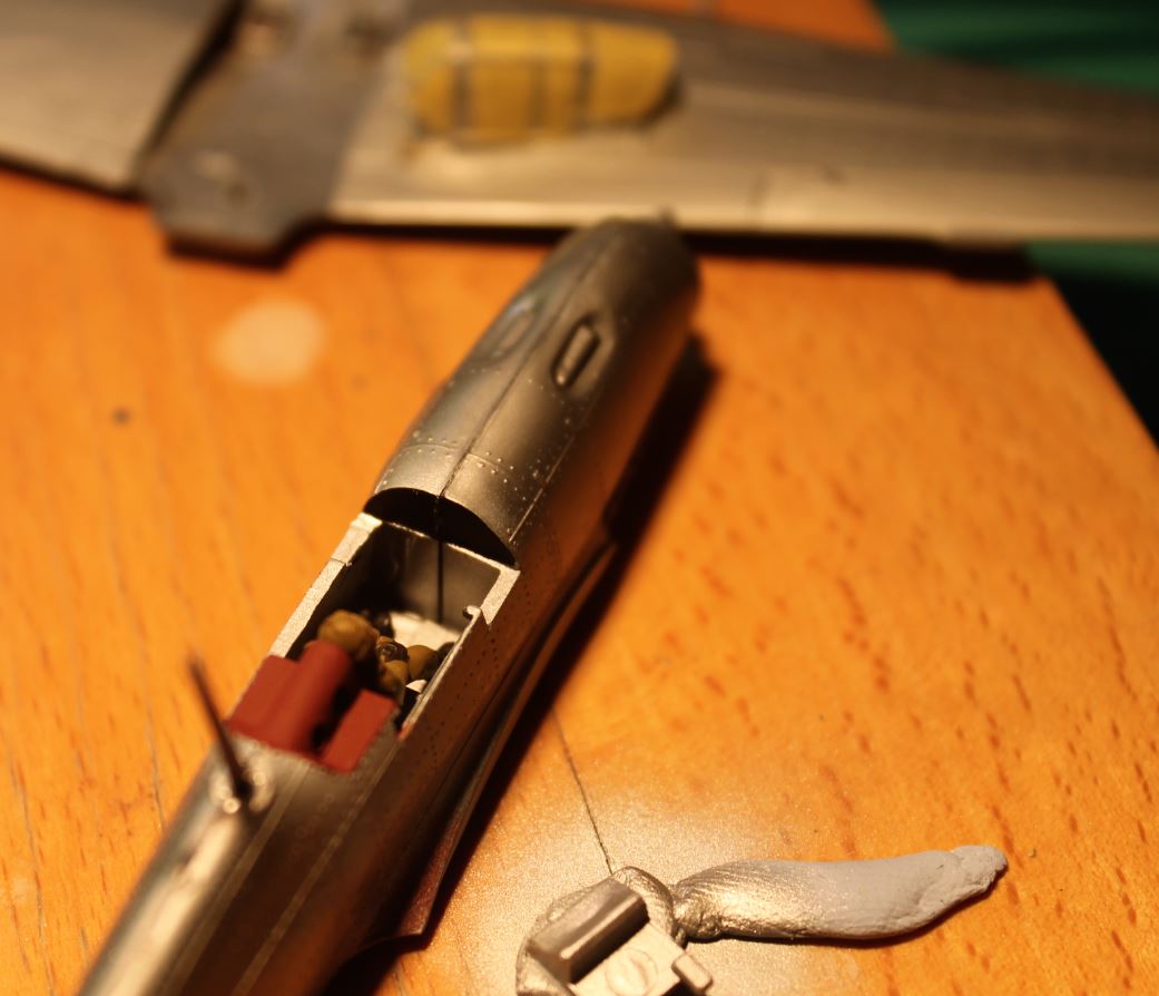

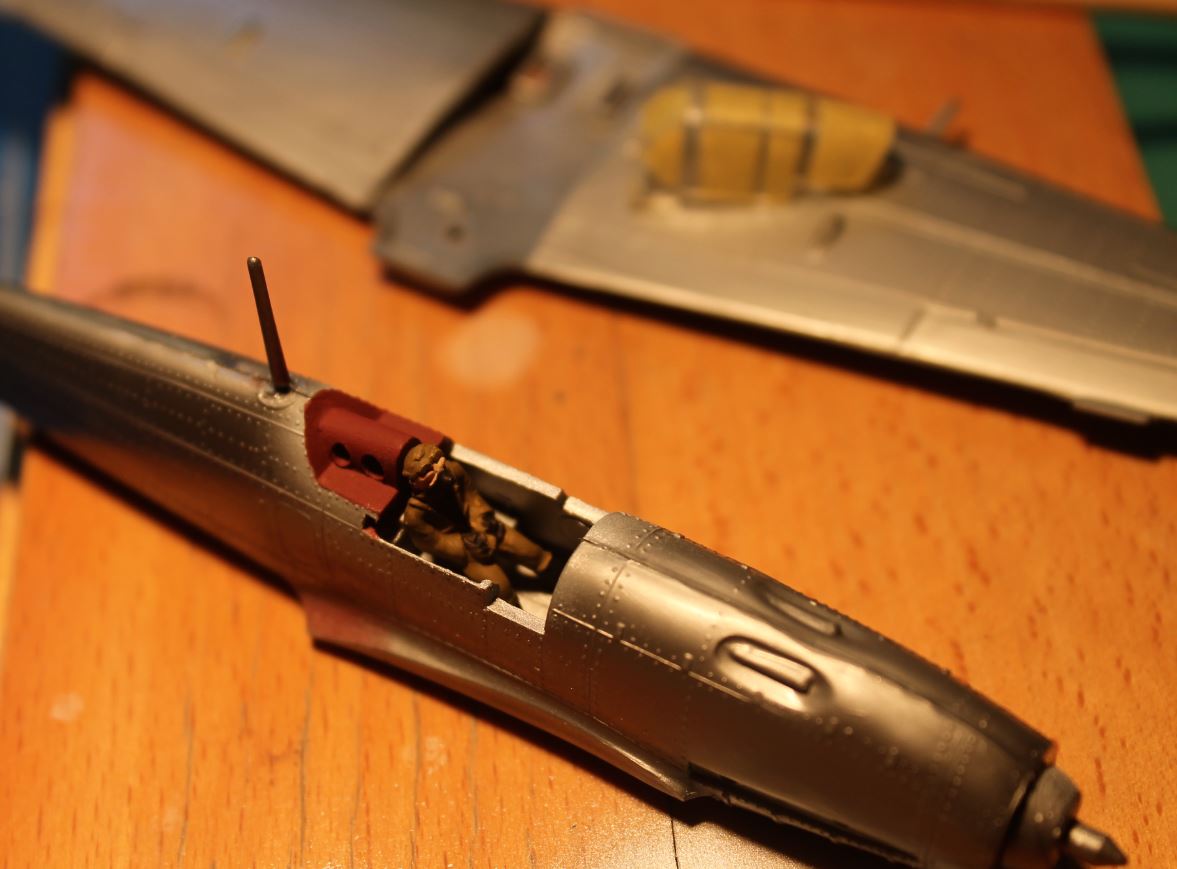

Das hintere Teil des Cockpits (keine Ahnung wie der Teil hinten genau heißt) wurde gespachtelt und ebenfalls in Ziegelrot lackiert, wie es in der Anleitung steht. Die Cockpit-Vorderwand habe ich schwarz lackiert um zumindest soetwas wie ein Instrumentenbrett zu simulieren...
Der Pilot ist nun auch fertig und hat seinen Platz eingenommen. Gut dass der beilagt, so verdeckt er wenigstens das nicht vorhandene Cockpit.

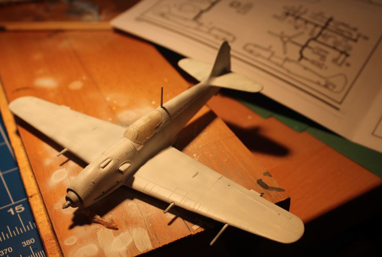

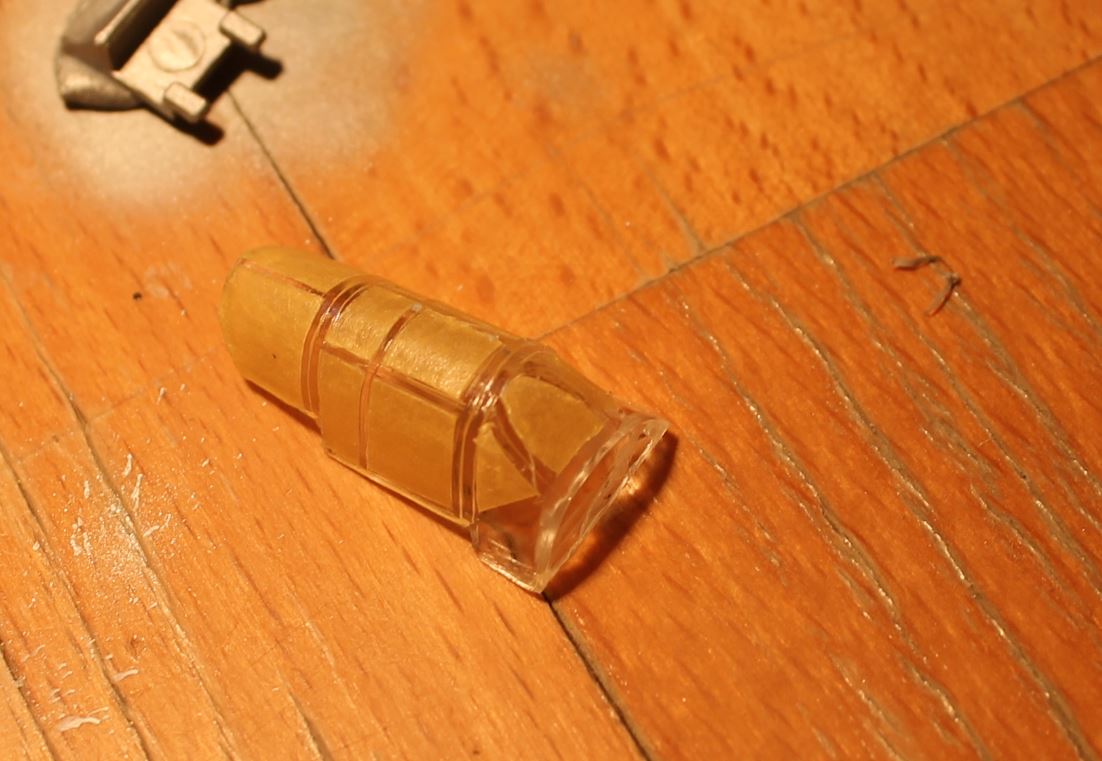

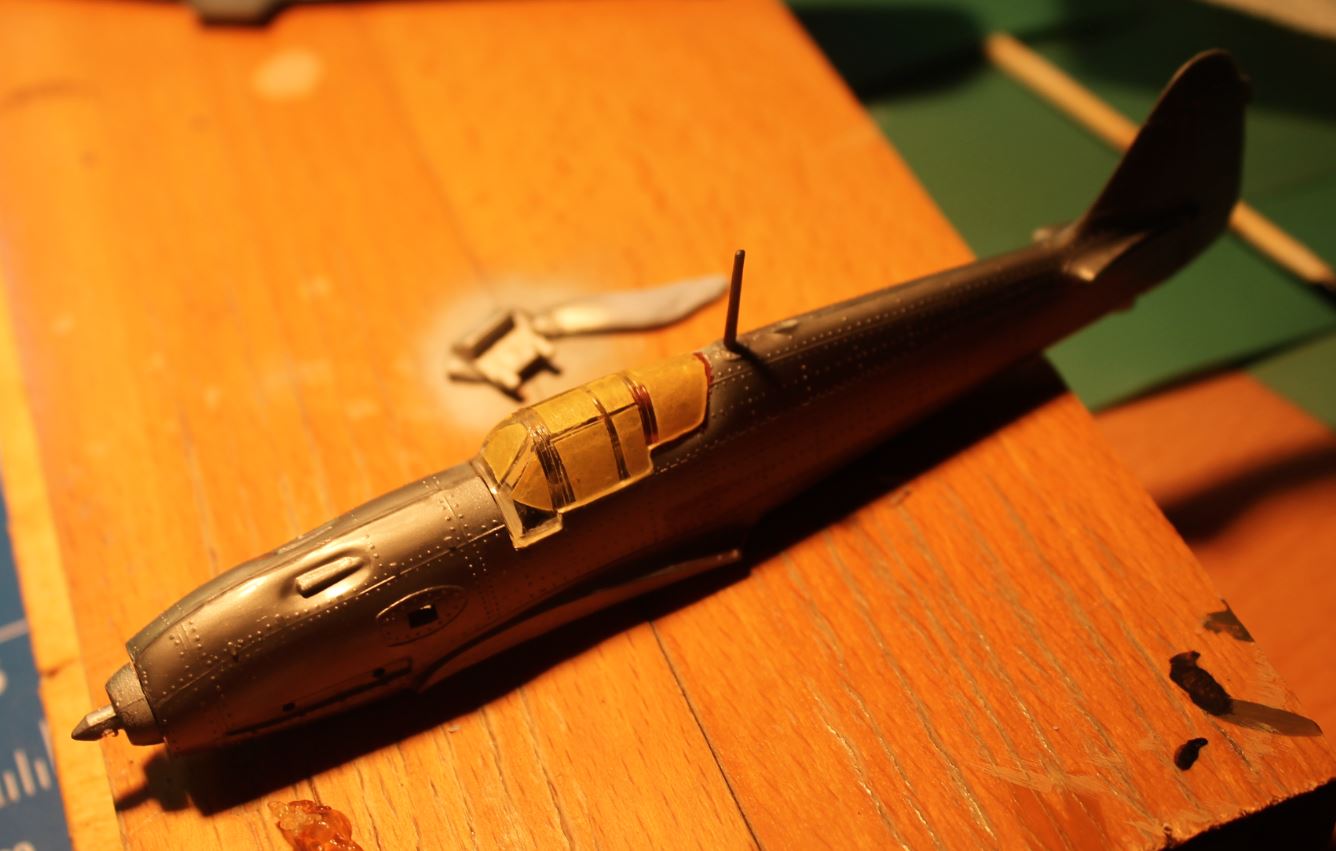

Nun habe ich noch die Cockpithaube abgeklebt und angebracht und die Flügel mit dem Rumpf verklebt.
Und jetzt noch eine Schicht Grundierung aufgetragen, das ganze darf jetzt mal ordentlich trocknen.
Wie ich die Tarnung hinbekomme bereitet mir immer noch Kopfzerbrechen. Heute habe ich einen Versuch mit Color Stop an einem dicken Gießast unternommen, das Ergebnis war nicht zufriedenstellend, irgendwie platzt das sehr unsauber ab. Vielleicht mache ich auch einfach nur was falsch.

Ich habe einige Male gelesen, dass man ein derartiges Tarnmuster auch mit Schwamm auftragen kann. Dazu reißt man wohl kleinere Stücke aus einem Schwamm, tupft sie in Farbe (ein wenig Farbe vielleicht vorher in eine flache Schale geben, damit das Schwammstück nicht in Farbe ertrinkt) und dann auf das Modell. Der Vorteil ist, dass man erst kleinere Tarnflecken aufbringen und dann  nach Belieben vergrößern und variieren kann. Und wenn es später ohnehin einen Klarlacküberzug erhält, ist es wohl egal, ob die Tarnung gespritzt oder getupft ist.
