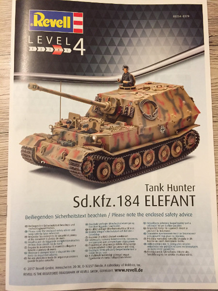

Dieser Panzer hat 238 Bauteile und ist 24,2cm lang.
Das Heft ist sehr schön illustriert und gut beschrieben für den Anfang einer Modellbaukarriere

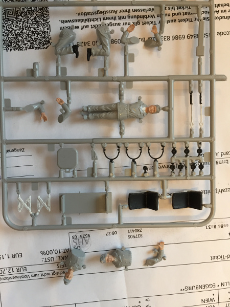

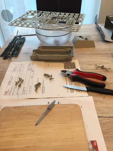

Im ersten Schritt hab ich die Aufhängung der Laufräder für die Kette entgratet und zusammengelegt.
Desweiteren wurden kleine Teile (Headset, Sitze) mit einer Schicht Schwarz überzogen
Erster Schritt
Erster Schritt
Als nächstes muss ich mir genau überlegen welche Teile ich schon an der Wanne montieren kann um später die Bemalung, ohne viel abkleben zu müssen, aufsprühen zu können ..

Hier mein erstes Update!
Habe angefangen diverse Kleinteile zu bemalen. Leider ist mir aufgefallen dass die Farbe leider überhaupt nicht deckt? (Revell Aqua)
Habe ich nicht viel zu viel Farbe auf dem Modell wenn ich 2-3 mal darübergehen muss ?

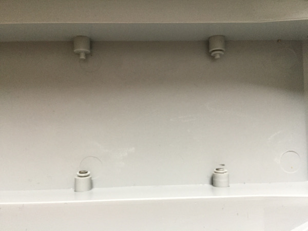

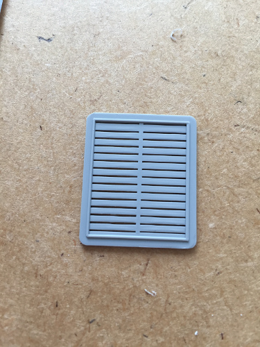

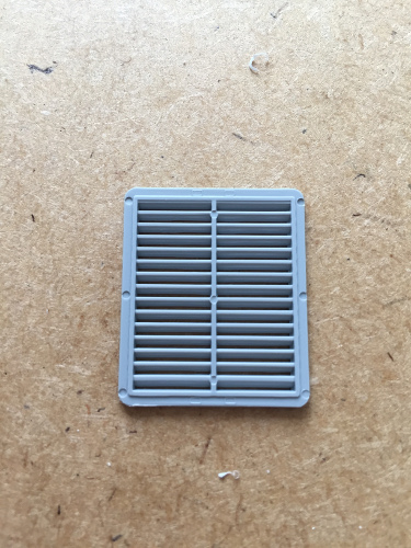

Habe leider festgestellt das Revell manchmal nicht ganz mitdenkt... Bei dem Teil unterhalb als Erstes wie es "unten" aussieht, wo man es nicht sehen kann und das zweite Bild zeigt die Sichtseite. Warum sind die kleinen Löcher alle auf der Sichtseite?
Abdeckung verdeckt
Abdeckung verdeckt
Abdeckung sichtbar
Abdeckung sichtbar

Hast du das Plastik vorher gereinigt? Ich nehme dafür Brennspiritus, günstig und einfach zu beschaffen. Das Küchenmesser würde ich gegen ein Skalpell austauschen, die Zange scheint auch weniger zum Modellbau geeignet zu sein. Es gibt im Kosmetikbereich Papiernagelfeilen in verschiedenen Körnungen.

Den schwarzen Peter darfst Du nicht an Revell weiterleiten, die Fa. Italeri ( Italerei hießen sie damals noch) ist der Schuldige. Allerdings ist dieser Fehler auch schon gut 40 Jahre her, also verjährt. Bei solch "alten Kameraden" kann aber schon mal ein wenig Spachtel nötig sein. ;)
Die Löcher wurden extra gemacht, um den Verkauf der Spachtelmasse anzukurbeln :mrgreen:

@Axt Nein habe ich nicht, klingt logisch dass noch ein Flussmittel auf den Bauteilen sein könnte. Mal schauen ob es nach dem Reinigen besser mit den Farben ist :D
Aber wenn ich jetzt noch Brennspiritus kaufe wird sich meine Freundin bald fragen was ich eigentlich mache  :roll:
Das Küchenmesser ist sehr scharf und liegt gut in der Hand, war denke ich, ein würdiger Vorgänger. Skalpell und filigranerer Seitenschneider liegen schon griffbereit. Nagelfeilen werden heute auch noch besorgt.
@Ex43er Da muss ich mich entschuldigen, dachte nicht dass die schon so alt sind  :shock:
Und an alle, hab gesehen dass ich bei meiner Kanone Spachtel benötige. Von welcher Spachtelmasse (Marke) seid ihr begeistert?

Bei der Spachtelmasse bevorzuge ich Green Putty von Squadron. Aber die von Revell ist auch nicht schlecht.
Für kleinere Ausbesserungen geht übrigens Sekundenkleber Gel auch recht gut.

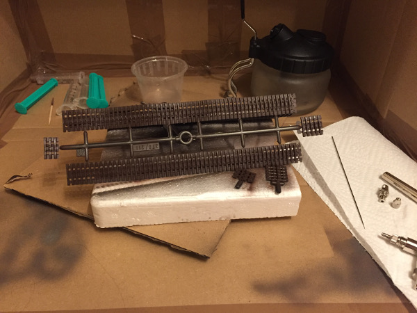

Heute habe ich meine Ketten in Angriff genommen.
Das erste mal mit meiner Airbrush gesprüht.
Ich habe mir gedacht die Ketten zuerst mit einem Braun und ein wenig Silber Gemisch anzusprühen und dann mit einem Graphit Stift die Laufflächen "anzusilbern"
Ketten
Ketten
Der Panzer macht doch mehr Arbeit als ich erwartet habe, die Kleinteile verschlingen mächtig Zeit!
Außerdem ist mir gerade aufgefallen ich sollte das Bauteil fotografieren und nicht die ganze Umgebung..
Ist ok :thumbup:
Ich habe auch zwei so kleine Panzer im Regal und kann mir sehr gut vorstellen, welche Arbeit in den ganzen Kleinteilen steckt! Ich habe in 1/72 das Nashorn mit 184 und den Panther mit 124 Teilen. Bei deinem sind es noch mehr: man muss sich das mal rein ziehen: über 200 Teile in 1/35! Das ist schon sehr sehr viel.
Das mit dem Graphitstift muss ich mir merken, wenn ich mal Stahlglieder bauen sollte. Ich lese das immer wieder. Ist das besser als Trockenmalen?

Nachdem das mein erster Panzer ist habe ich leider noch keine Erfahrung mit "Trockenmalen".. Ich habe mich nur ein bisschen eingelesen und empfunden dass es mit dem Stift vielleicht einfacher bzw. weniger Aufwand ist.
