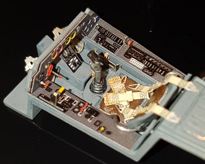

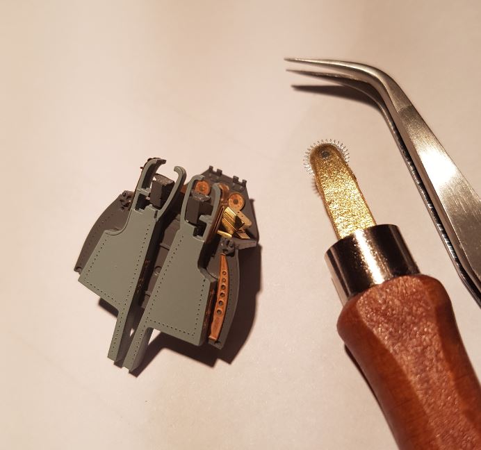

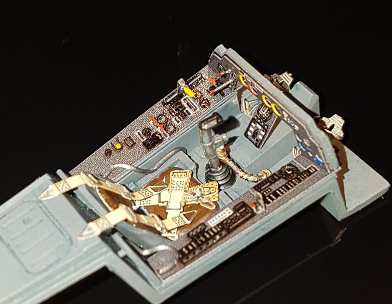

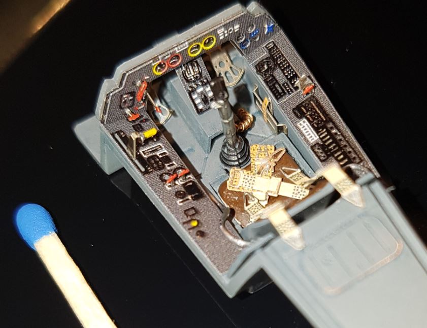

Angefangen mit dem Cockpit. Hier war alles straight forward, keine Probleme. Grau lackiert und Details per Ätzteile, die dem Profipack fürs Cockpit beiliegen. Die graue Lackierung hat einen leichten Blaufilter erhalten und der Boden bekommt noch ein leichtes Wash mit Braun.

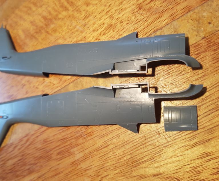

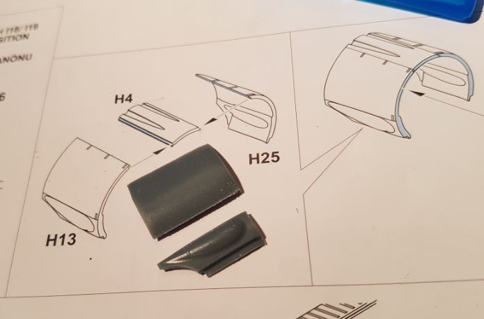

Parallel dazu habe ich mit dem Rumpf angefangen. Als erstes die Klappen der Gun Bay ausgeschnitten. (wie übersetzt ihr das? Abteil? Raum?) Der gesamte vordere Bereich wird geöffnet dargestellt.

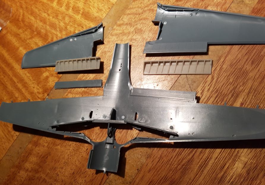

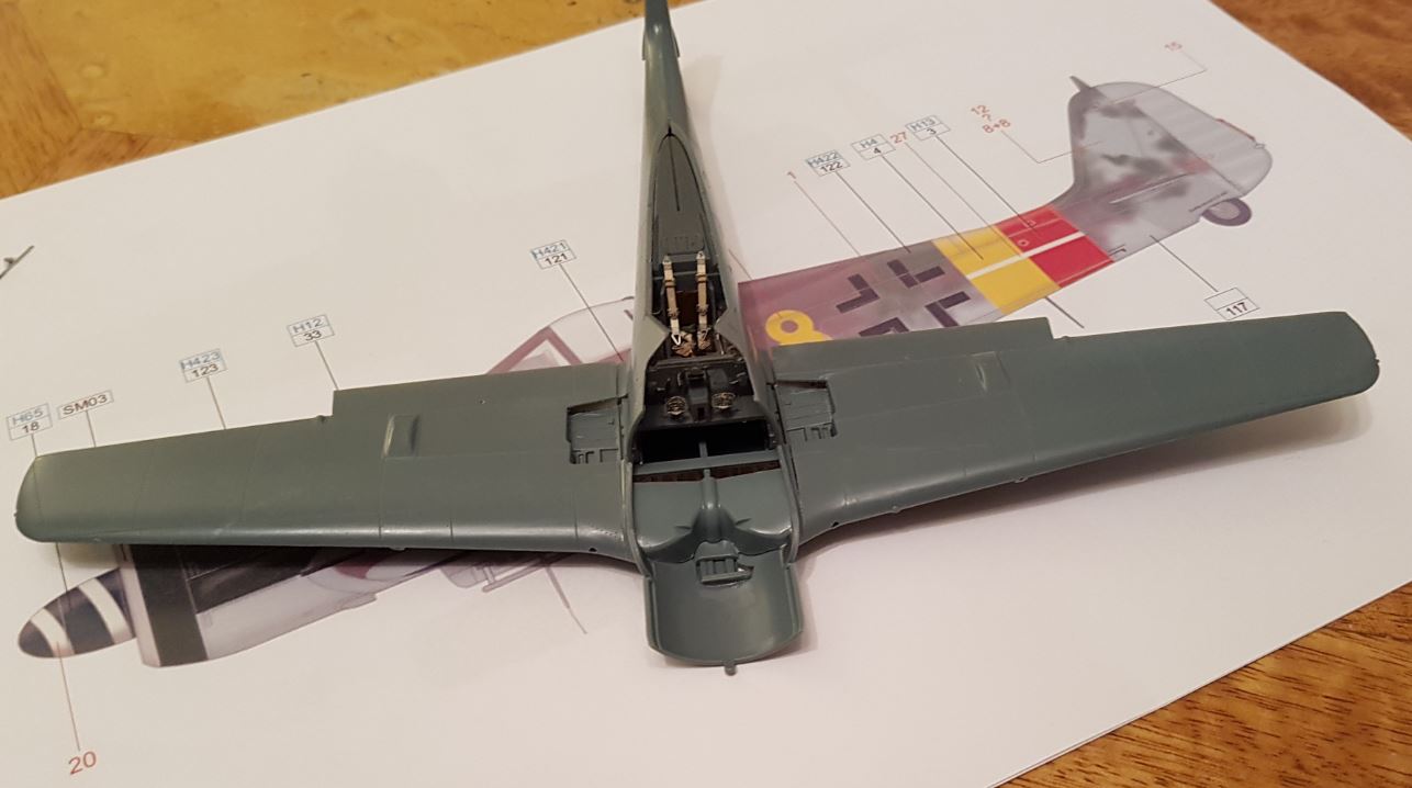

die Flügel erfahren auch ein paar Umbaumaßnahmen. Klappen müssen weggeschnitten und mit Resinteilen ersetzt werden. Der Bausatz sieht die Landeklappen eingefahren vor. Um die Landekplappen ausgefahren darzustellen kann man auf Quick Boost Klappen zurückgreifen.
Bauzustand der Flügel Unter- und Oberschalen:

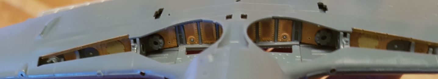

Die Unterschale wird im Bereich der Fahrwerksschächte mit Ätzteilen aus dem Eduard Zurüstsatz angereichert.
Danach werden die Flügelschalen miteinander verklebt.

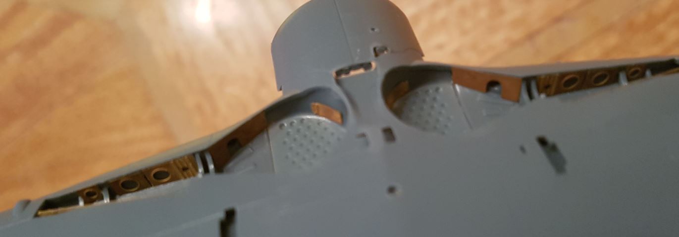

die Fahrwerksschächte werden mit PE Teilen angereichert und das Cockpit findet den Weg in den Rumpf.
Bauzustand:

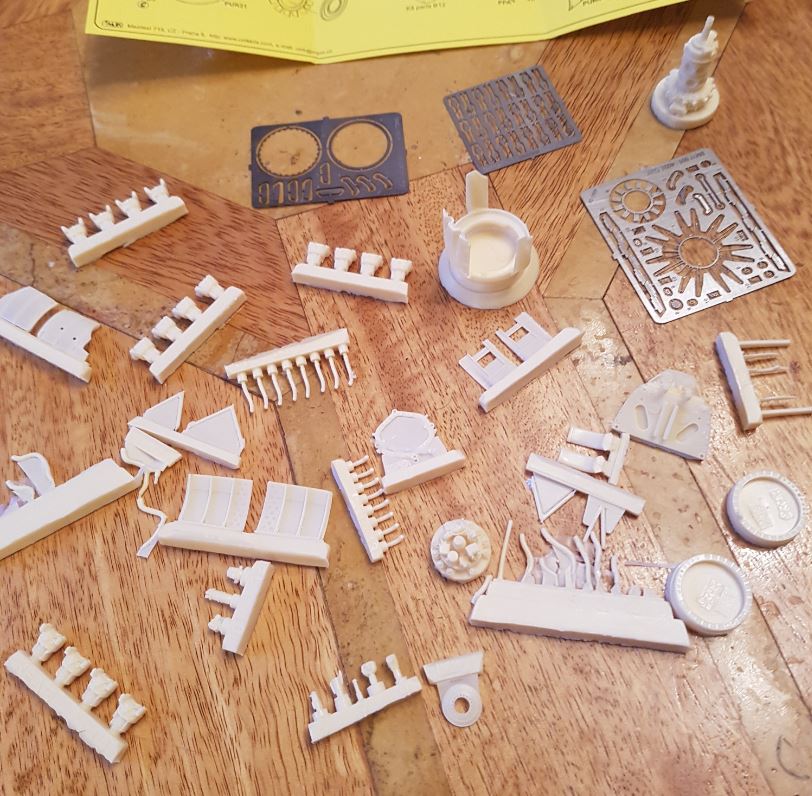

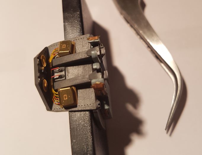

nach kurzer Überlegung habe ich mir von CMK den Motorbausatz bestellt, der vorm WE kam. Ich hatte den Eduard Motor zusammen, verfeinert mit Ätzteilen aus dem Eduard PE Zurüstsatz. Aber er gefällt mir nicht. Dazu später mehr.
Hier die Teile des Zurüstmotors ausgebreitet.
In den Fahrwerksschächten kamen weitere PE Teile dazu.
mittlerweile ist dieser Bauabschnitt agbeschlossen.
Die Schottwand und Maschinengewehrraum. Die Munitionskästen der MG Halterungen haben eine Vernietung erhalten.

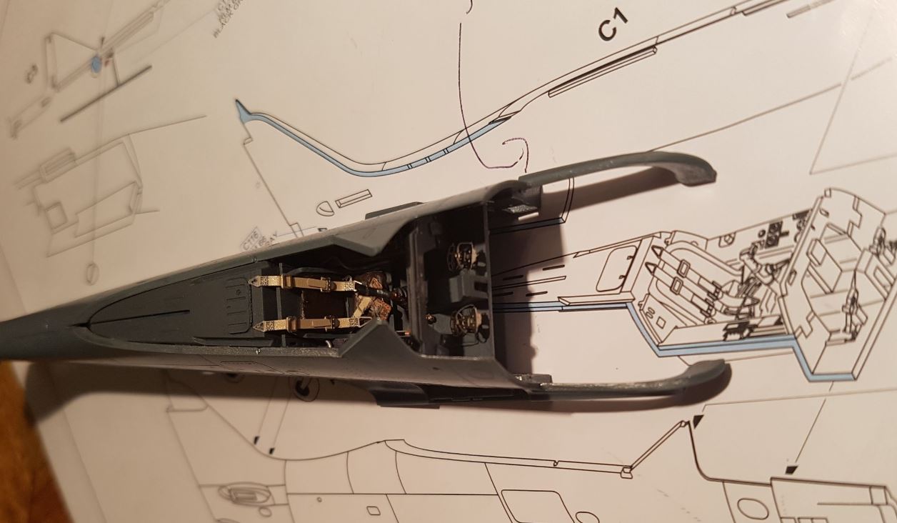

die beiden Rumpfhälften haben zusammengefunden. Der Bauplan sieht vor den MG Raum gleich mit einzubauen, was sich aber als impraktikabel erweist. Nachträglich geht das besser.

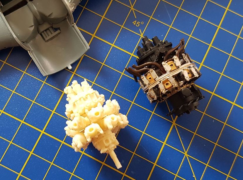

Das Kurbelgehäuse des Zurüstmotors ist das Kernstück des Bausatzes. Hierauf wird alles auf und angebaut.

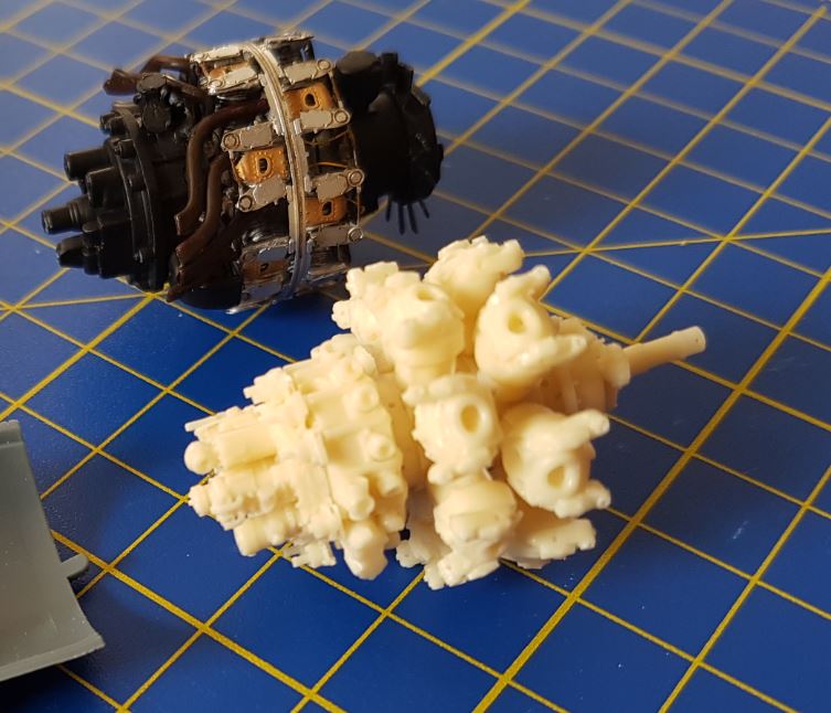

hier ein Vergleich des Eduard Bausatz Motors und des Zurüstmotors, bei dem gerade die Zylinder angebaut sind.
Hier erkennt man den Unterschied. PE Teile sind ein Segen für die Modellbauerei. Aber eben nicht immer oder überall.
Die Abdeckungen der Zylinderköpfe sind als PE Teil viel zu flach.

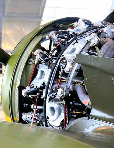

Der Vergleich mit dem Original verdeutlicht das.
Auch die Gehäuse der Ventilkipphebel sind in PE nicht überzeugend dargestellt.
Der CMK Motor kann das besser.  Hier eine Passprobe. Geht genau rein.

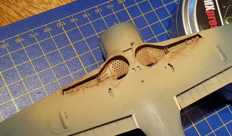

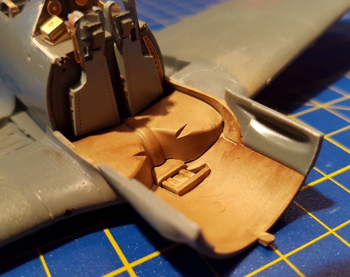

Die Fahrwerksschächte lackiert und mit einem braunen Valejp Wash behandelt. Die können jetzt für die weiteren Lackierarbeiten mit Schaumstoff verschlossen werden.

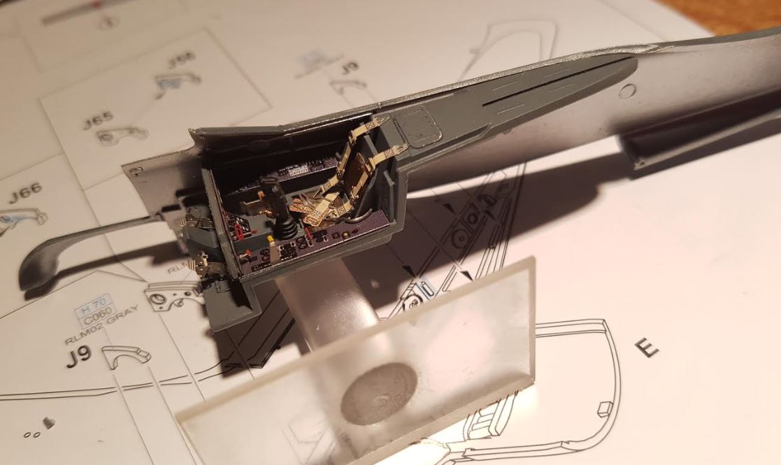

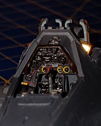

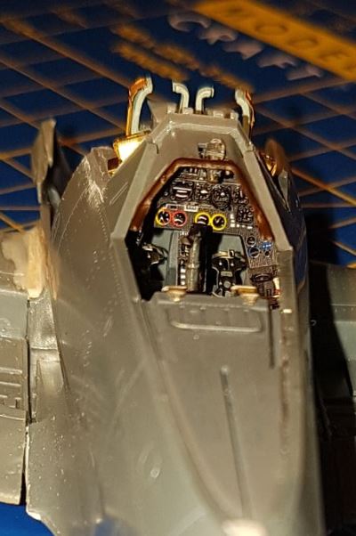

zwei Impressionen vom eingebauten Cockpit:
von den seitlichen Motorraumwänden habe ich die Klappen abgeschnitten um sie geöffnet darstellen zu können.
und die Unterteile an ihren Platz montiert. Man sieht das ich auch schon den Waffenraum eingebaut habe.

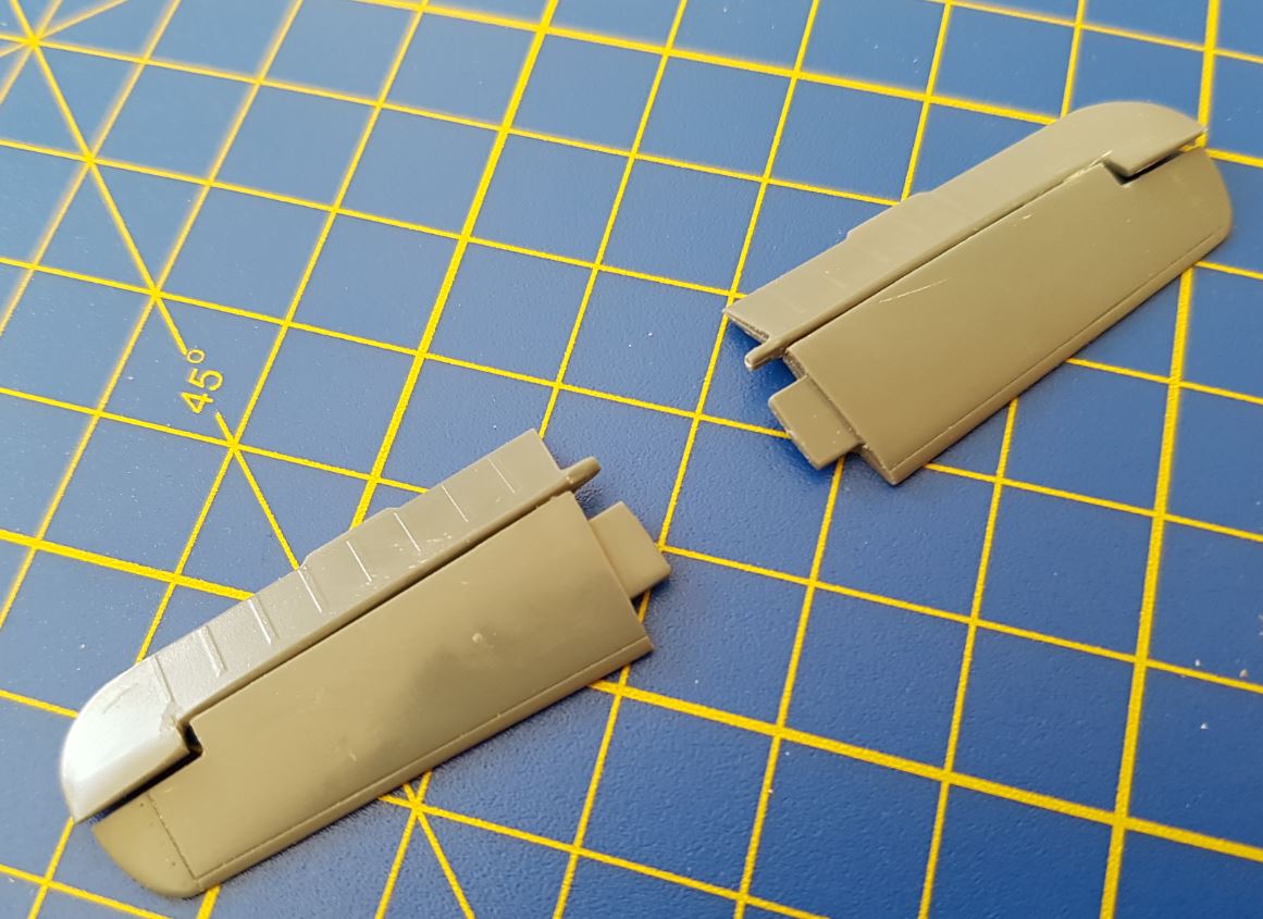

Ich in ein Typ, der spachelt und schleift, bis er saubere Übergänge hat. Angesichts der bisher investierten Arbeit und der Bemalung, die noch kommt, würden mich immer die Spalten an den Flügelwurzeln hinten stören, besonders an Backbord. Willst du das nicht noch bereinigen? Auch die Höhenruder sind irgendwie unegal. Es wäre schade, wenn diese leicht zu behebenden Schwachstellen den später sicherlich hervorragenden Einduck schmälern würden.
