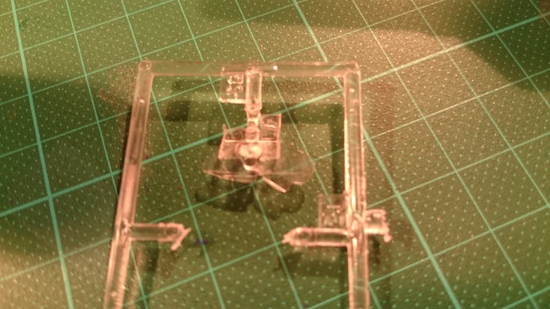

Ich werde keine Ätzteile oder andere Zusatzteile verwenden. Der Bausatz hat 170 Teile und ist (altes) Skill Level 4.Die Klarsichtteile sind leider sehr zerkratzt. Ansonsten lässt er sich bis jetzt sehr gut verarbeiten. Die Bilder des Modells werden folgen.

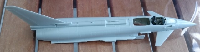

Willkommen zum 1.Teil des Bauberichts.
Ich habe begonnen den Rumpf zusammen zu kleben.
Der Rumpf
Der Rumpf

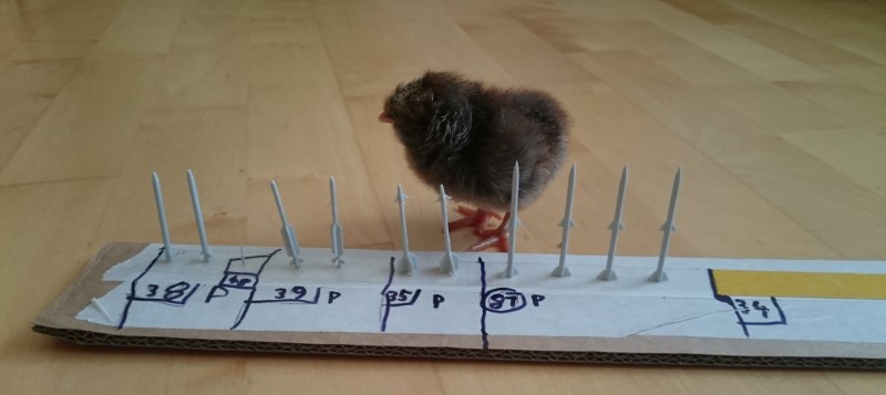

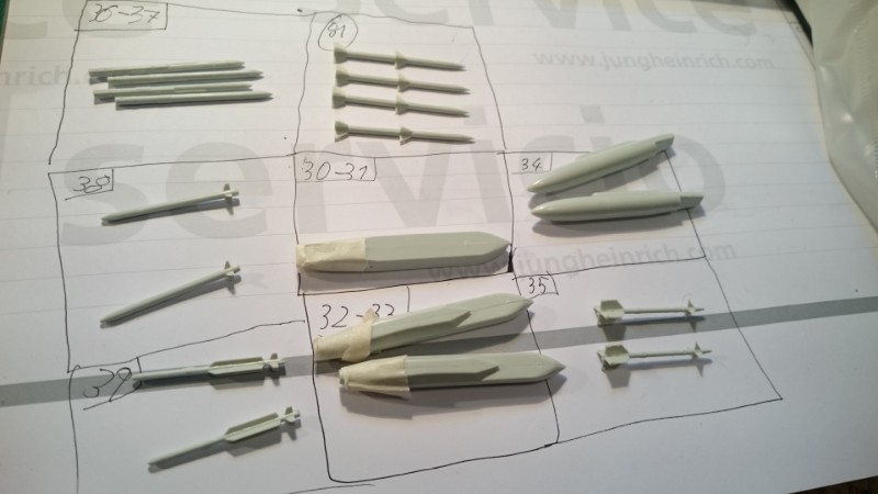

Da ich vergessen habe Gewichte zu besorgen kann ich das Flugzeug nicht komplett zusammenkleben. Also kann mich nun um die Bewaffnung kümmern.
Bewaffnung
Bewaffnung
Außerdem bekommt das Fahrwerk auch noch Farbe.

Willkommen im 2.Teil des Bauberichts.
Ich bin zu der Entscheidung gekommen bei der Österreichischen Version zu bleiben.

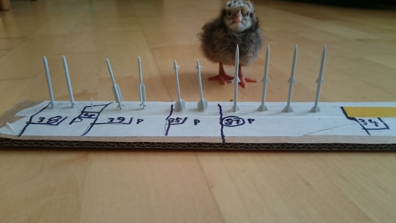

Ich habe unter dem strengen Blick des Chef Ingineurs  den Sidwinder fertig gemacht.
Der Boss
Der Boss
,,Die dritte Rakete von Links ist schief'' war sein Urteil.
Nach viel Fumelarbet ist die Sidwinder fertig.
vertige Rakete
vertige Rakete

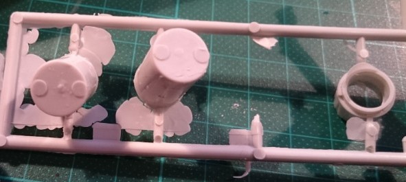

Bei einigen Teilen ist Nacharbeit notwindig.
Teile der Triebwerke

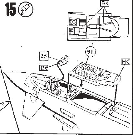

Umbekannter Teil mit umbekannter Form

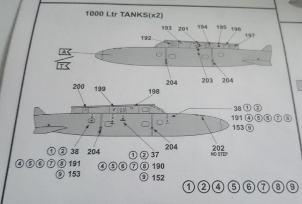

Jetzt noch eine Frage: was heißt A/T?  Ich vermute 50%von A und 50% von T.  Aber was meint ihr?
Frage?
Frage?
In Vorbereitung: Bf 110C/D
Fertig: IL-2; T-50
Entweder Farbe nach Mischung "A" oder "T". Wenn Revell Farben mischt, ist das in der Farbenübersicht eingezeichnet. Die gemischte Farbe hat dann eine Farbcodierung. Auf Seite 4 deiner Bauanleitung siehst Du es doch:
Farbcode A
Farbcode A
Farbcode T
Farbcode T
Das unbekannte Bauteil ist #25 - das head-up Display (HUD). Es wird im Bauabschnitt 15 eingebaut:
Abschnitt 15 - HUD
Abschnitt 15 - HUD
ModellTech
Beiträge: 371
Danke für die Tipps
LGTech

Du hast ja eine wahrhaft tierische Qualitätskontrolle :D
Die RAF hat als Rumpffarbe "T", die anderen drei "A".
Dementsprechend auch die Farbe des Tanks. Das Gleiche gilt für die Pylonen.
Die österreichischen haben die gleiche Farbe wie die deutschen (FS35237), also "A"
ModellTech
Beiträge: 371
Danke für die Antwort hab sie zum Glück eh noch nicht angemalt.
LG Tech
