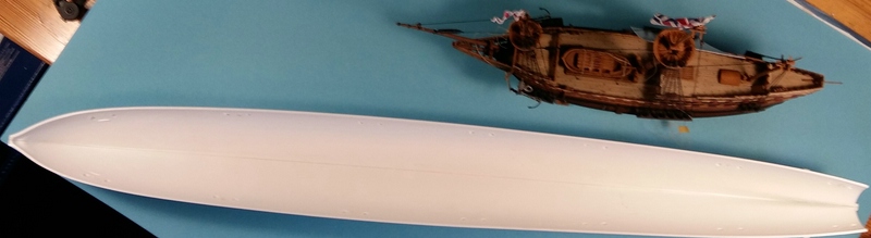

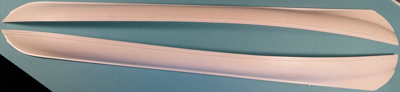

Die Rumpfhälften sind schon allein so lang, das sie nicht mal auf meine "Fotopappe" passen....:
.....und im Vergleich mit der Revell Mayflower..... sieht die May wie eine Nussschale aus....:

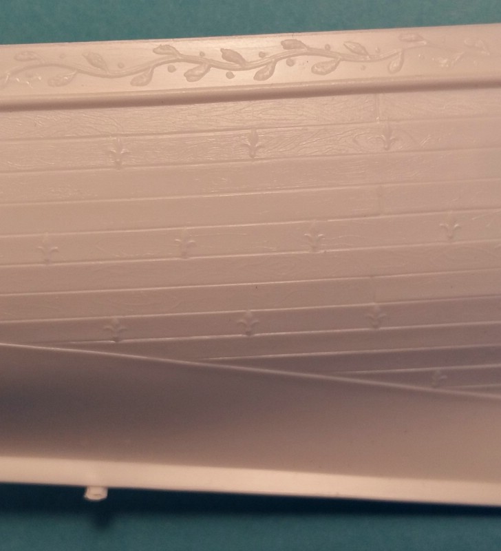

Wie gesagt... erst mal vorbereiten und bemalen... z.B. den Rumpf.... und der hat doch so einige Details....:
Bei näherer Betrachtung müssen doch so einige der 900 Teile nach- und bearbeitet werden, z.B. Auswurfmarken und oder vertiefungen, aber auch die Ruder bedürfen einer Überarbeitung..... wie auch der ganze "Papierkram"... Flaggen und so. Also ´ne ganze Menge zu tun. Wenn ihr also Böcke habt, könnt ihr dabei sein und sehen, wie 900 Teile zur La Reale werden.

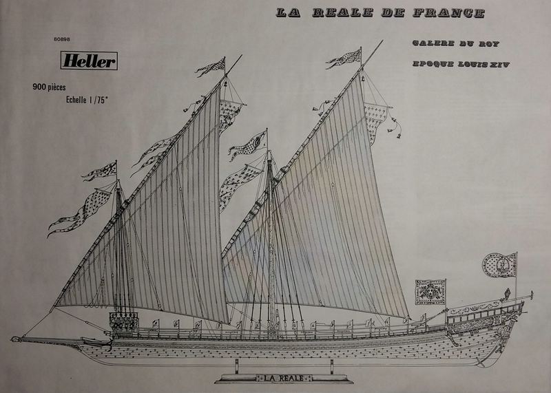

So soll sie mal aussehen... die La Reale..... nur in Bunt  :mrgreen: aber auf jeden Fall mit Segeln... die ich selbst Herstellen werde....:

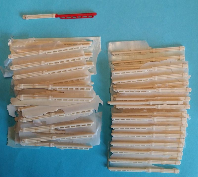

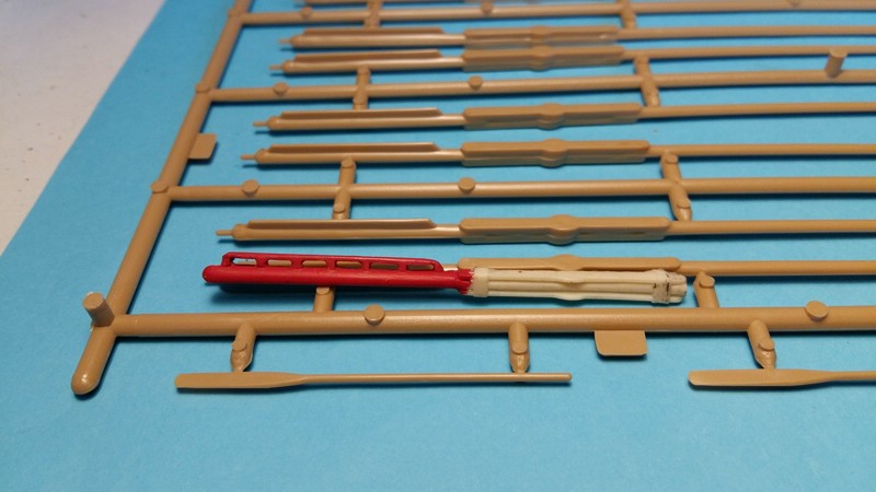

Eine große Baustelle bei diesem Bausatz werden die Ruder werden. Um das zu verdeutlichen, hier die originalen aus dem Bausatz....:
Wie man sieht, ist da nur eine Art Balken, wo eigentlich Griffe sein sollten. Außerdem sieht man auch ziemlich heftige Einsenkungen an den Seiten. Kann und sollte man nicht so lassen. :o
Und da kommt ein befreundeter Modellbauer ins Spiel, der  viel Erfahrung mit der La Reale gemacht hat und eben dieses Ruderproblem erfolgreich gelöst hat. So hat er angeboten die oberen Ruderteile abzugießen, da er die Form dafür noch hatte..... was ich selbstverständlich dankend angenommen habe..... schon deshalb, weil meine Abform- und Abgieß -Erfahrungen eher sehr gering sind.
So sehen die abgegossenen (Linke und Rechte) Teile aus......:
....und hier ein vor- bearbeitetes Teil.....:
Tolle Sache das.

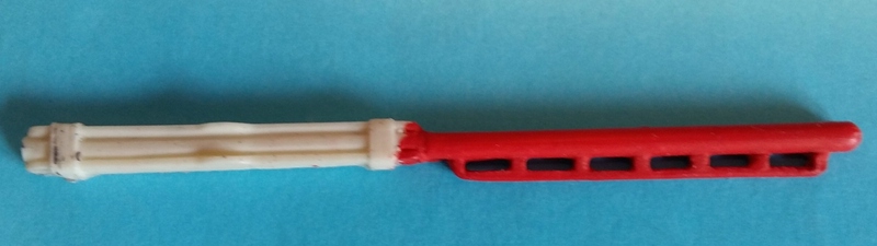

.....noch ein Foto, wo das Teil mal hin soll.....:
Auf Anraten werde ich die Teile.... oberes und unteres Teil...... mit eine dünnen Bohrer aufbohren und mit einem dünnen Metallstift verkleben. Das sollte halten....... ist ja keine Belastung drauf.
Noch ist allein mit den Rudern eine Menge Arbeit zu leisten, aber dadurch das ich nicht mehr abformen muss, eben eine Baustelle weniger.

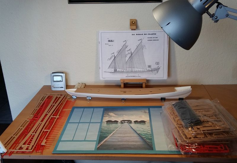

Hallo Leute....... :

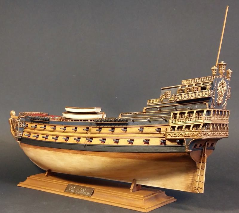

Joooo...aber hallo....dieser Baubericht ist ja weit nach hinten gerutscht :shock: Das sollte sich jetzt so langsam ändern......denn.......die Baustelle ist eröffnet. Da meine La Sirene auf der Zielgeraden ist, kann ich bei der La Reale erste kleine arbeiten beginnen.
Tja...... ich habe auch noch mal umgeräumt und umgeplant..... was so viel heißt.....: Die kleine Golden Hind wurde vorläufig auf Eis gelegt, da wo die La Sirene noch gebaut wird, werde ich anschließend das Wettbewerbsmodell bauen. Da sich der Bau der La Reale lange ziehen wird, habe ich auch damit schon mal angefangen
Es ist angerichtet......:

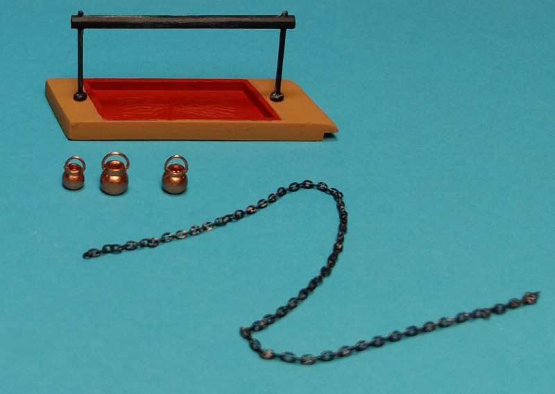

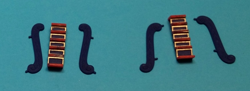

Hier die Teile, die bis jetzt bearbeitet habe......alle noch nicht fertig...... zuerst die Kochstelle...bei der das Aufbohren der Kochtöpfe recht tricky war:
Wer sich wundert, warum ich die Brennmulde in der Mitte rot gepinselt habe, ich denke dass das irgendwelche Brandziegel oder Kacheln gewesen sind. Nur.... wird man im Nachhinein nicht mehr viel sehen, wenn erst mal Brennholz und Asche dazu gekommen ist. :D Ölfarbe kommt ja auch noch ins Spiel.
Noch recht wüst die Treppen, die noch lange nicht fertig bemalt sind....:

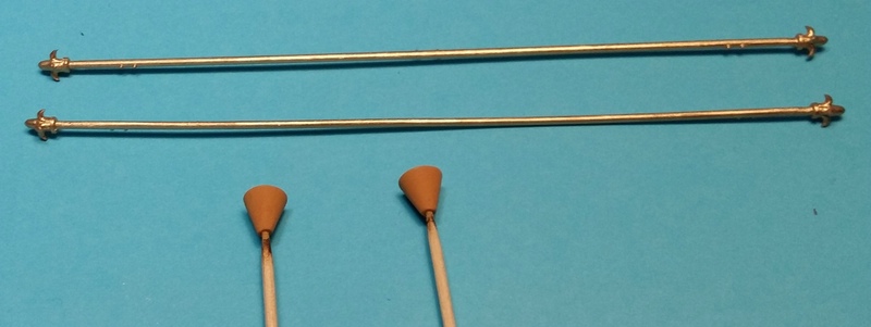

Äääääh... goldene "Gardinenstangen" und die Bojen... die komplett abgeschliffen habe und die ich mit Morope Garn einbinden werden....(wenn den auch fertig bemalt).

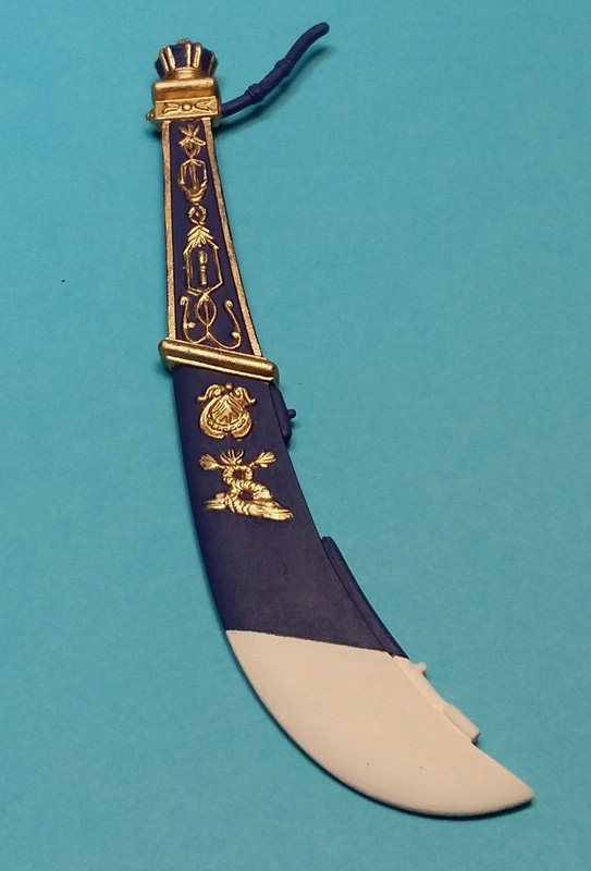

Zu guter Letzt, das Ruder, das auch noch nicht fertig bemalt ist und ich auch noch korrekturen machen muss, bevor ich da mit Ölfarbe dran gehe......:
Hier sieht man zumindest, wo die farbliche Reise hingeht.

Die "La Reale" in 1/72, das ist schon ein ganz schöner Trumm. Was mich irritiert sind die Lilien auf dem Rumpf. Im Mittelteil und am Bug machen sie wenig Sinn, da der Rumpf sehr tief im Wasser liegt und die Lilien daher nicht sichtbar sind. Zeitgenössische Abbildungen zeigen, daß der Rumpf fast bis zur Deckskante im Wasser liegt und der Rest durch die Auslieger für die Riemen fast nicht zu sehen ist. Vielleicht sollte man mal bei Mondfeld oder Hendrik af Chapman nachschlagen. Bei einem von beiden habe ich eine "La Reale" gesehen. Ansonsten ist eine Reale in Barcelona zu besichtigen.
satori
Beiträge: 1662
Wohnort: Winterthur/Kobe
Ich würde mich da an Edmond Paris halten, denn nach dessen Vorgaben wurde die "La Réale" in Paris rekonstruiert. Zeitgenössische Bilder im Musée national de la Marine zeigen solche Opulenten Verzierungen. Im Buchantiquariat findet man das passende Buch dazu. Bei den Association des Amis du Musée national de la Marine kann man zudem einen Bauplan erwerben der auch den Heller Konstrukteure vorlag. Und ja, die Lilien scheinen tatsächlich am Rumpf gewesen zu sein. Auch das Modell im Pariser Museum ist mit diesen Lilien verziert.
Hilfreich ist sicher auch, wenn man die Zeit des Louis XIV kennt. Unter diesem König war vieles anders als zuvor und danach. Diese Galeere diente nie dem Kriegseinsatz, daher ist sie auch so üppig dekoriert.
Fraglich ist, ob die Ruderbänke tatsächlich rot gestrichen waren, denn dies war aufgrund ihres Einsatzzwecks ja nicht nötig.

die Feuerstellen waren auf jeden Fall mit Ziegelsteinen ausgekleidet. Oft auch noch ein Bereich drum herum. Direkt angrenzende Decksumrandungen waren zum Teil auch mit Kupfer beplankt.
An deiner Stell würde ich das ausschneiden und mit Bastelterrakotta (trocknet an der Luft, muss nicht gebrannt werden und hat gleich die richtige Farbe) modellieren.
So werd ich das machen.
