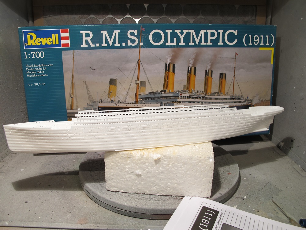

Birthday-Man brachte mir, wenn auch mit etwas zeitlichem Verzug, diesen schönen und und wie ich finde einfach zu bauenden Bausatz des Schwesterschiffs der Titanic. Wer mehr über Geschichte, Bau usw. wissen möchte, den bitte ich, dieses Internet zu bemühen. Hier gibt es genug Infos und kopieren und einfügen finde ich langweilig.
Die ersten Baustufen sind relativ einfach.

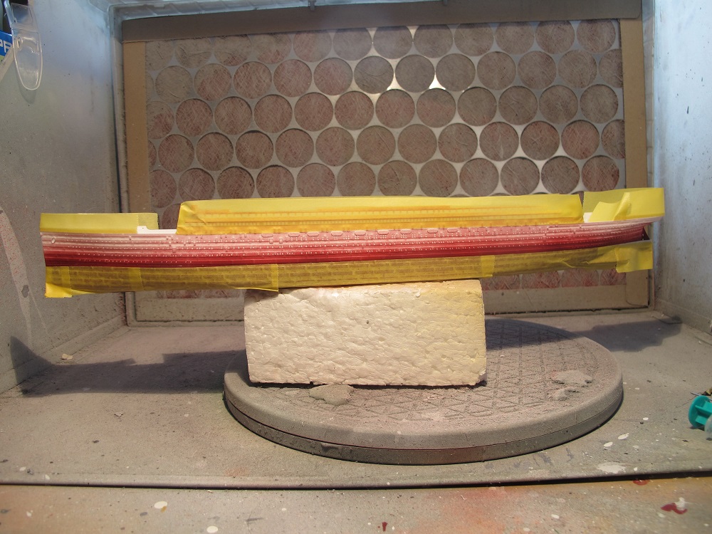

Ein bisschen tricky ist das Maskieren des Wasserpasses, da der Rumpf durch die recht groß dargestellten Platten sehr uneben ist und unten am Bug über eine Beule verfügt. Es empfiehlt sich, beim markieren des Wasserpasses etwas unter dem Rumpf zu befestigen, damit dieser eben aufliegt.
Mit ein bisschen ausbessern war es aber dann auch für mich ok.

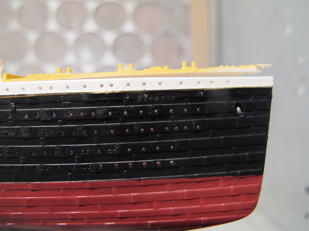

Ebenfalls einfach, aber auch eine Aufgabe für jemanden, der etwas ganz schlimmes angestellt hat, gestaltet sich das Aufbohren der Bullaugen. Ich hab es nicht nachgezählt. Aber es waren viele. Sieht aber besser aus. Find ich.

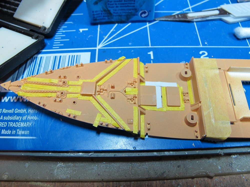

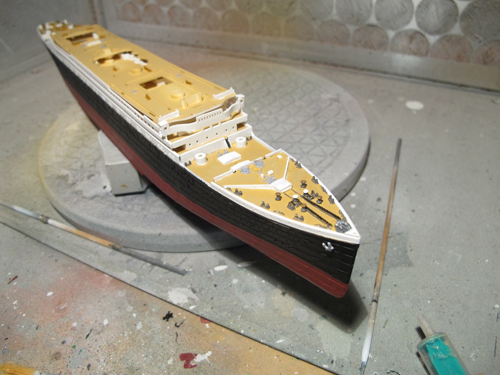

Weiter ging es mit der Detailbeamalung des ersten Decks (Bilder hiervon gibt es später). Darüber hinaus habe ich schon die ganzen Decksteile in weiß seidenmatt lackiert. Auch nicht wirklich spannend. Deshalb gibt es hier noch einen kleinen Tipp, um den Startpunkt für das Bohren von Löchern zu setzen. Ich arbeite hier mit einer Anreißnadel aus dem Künstlerbedarf, mit der man das "Startloch" gut setzen kann:
Und hier nochmal ein Bild der aufgebohrten Bullaugen im Sonnenschein:

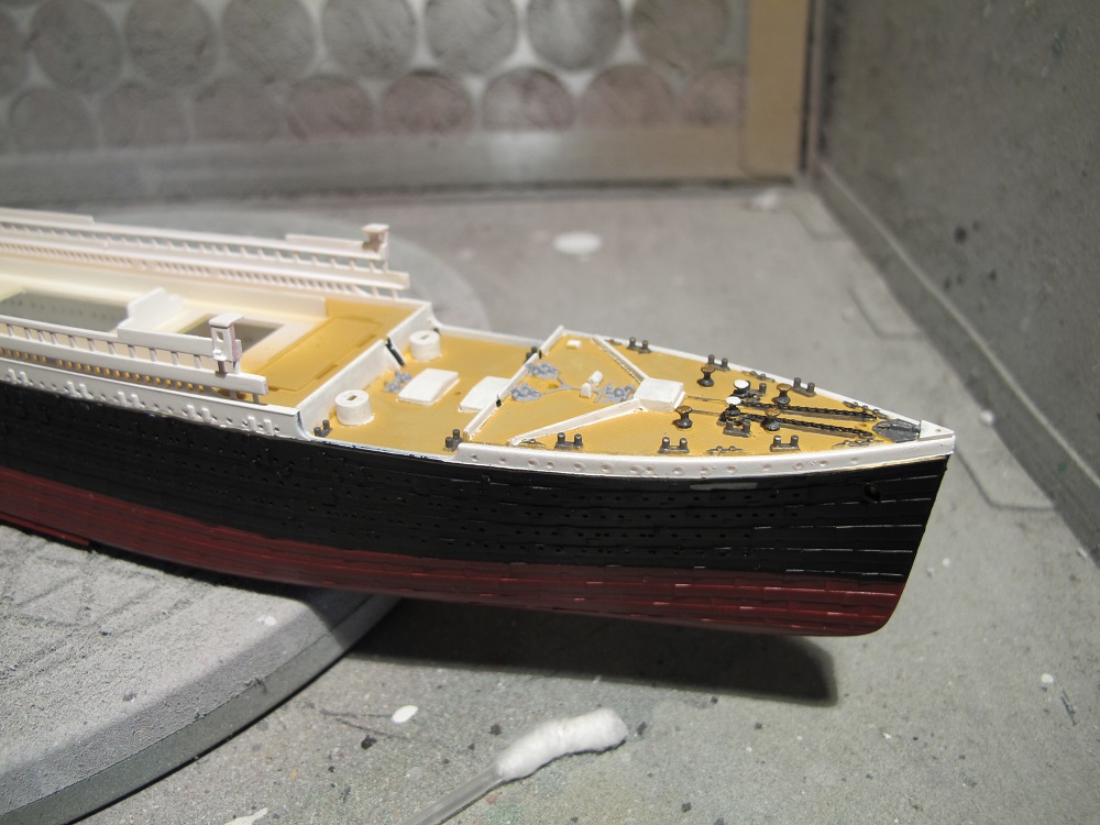

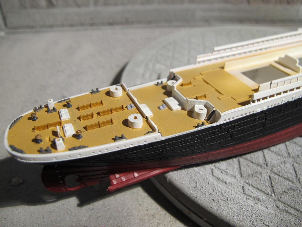

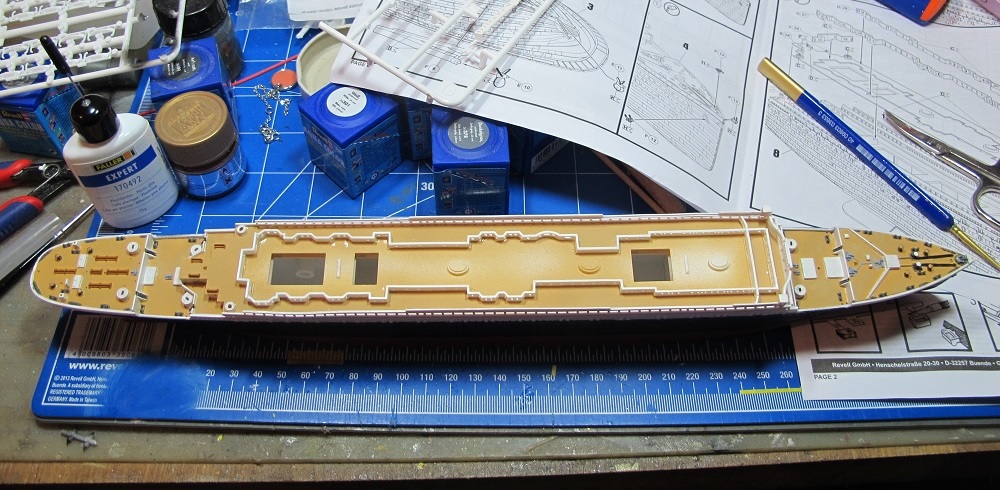

Weiter ging es mit meiner Ausbildung zum Zen-Modellbauer. An Bug und Heck wurde der Kleinkram bemalt. Von Hand. Dank einer sehr schönen Tischlupe, die mir die beste Ehefrau von allen zu einem Weihnachtsfest schenkte, kam ich damit ganz gut zurecht.

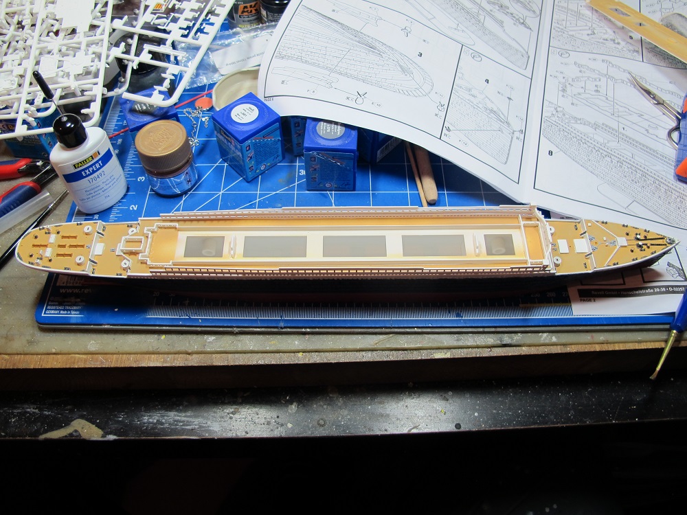

Somit konnte das erste Deck eingezogen werden. Die Teile für die Deckaufbauten habe ich am Spritzling lackiert. Weiß auf weiß. Aber was tut man nicht alles. Ich bin sehr angetan von der Passgenauigkeit der Bauteile. Da passt eins ins andere.
Somit konnte ich auch das nächste Deck gleich mit einbauen.

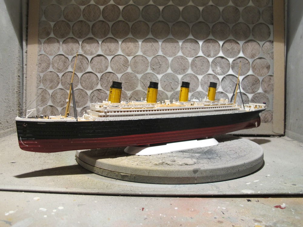

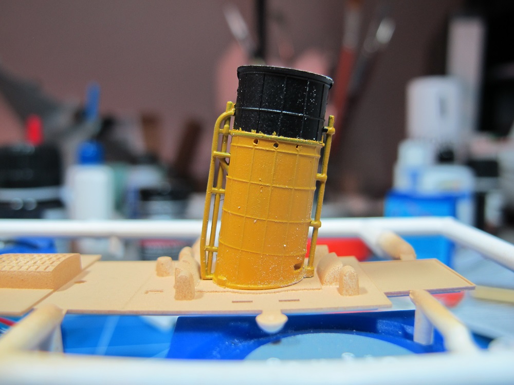

An dieser Stelle noch ein Tipp für den Modellbaueinsteiger. Gelegentlich kommt es vor, dass man Farben mischen muss. In diesem Fall eine Art "Gelb" für die Schornsteine bestehend aus 90 % Lufthansa Gelb 310 seidenmatt und 10 % Ocker 88 matt. Ich empfehle für das Mischen Einwegspritzen aus der Apotheke (die müssen ja auch von was leben) oder aus diesem Internet. Die gibt es mit 2 und 5 ml Volumen. Das aufgedruckte Skala in 0,1 ml Schritten macht es einfach, die Farben in angegebenen Verhältnis zu mischen.
Allerdings war mir die gemischte Farbe noch zu gelb, so dass ich zu einem Mischungsverhältnis von 70:30 gekommen bin. Mit dem ersten Ergebnis bin ich so geht so zufrieden.
Drecksmakro. ;-)
Zum Schluss habe ich noch das Oberdeck probehalber aufgesteckt. Es wird.

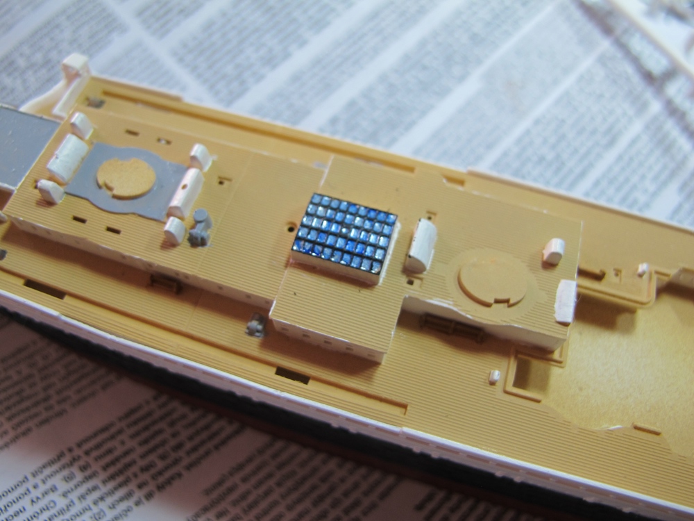

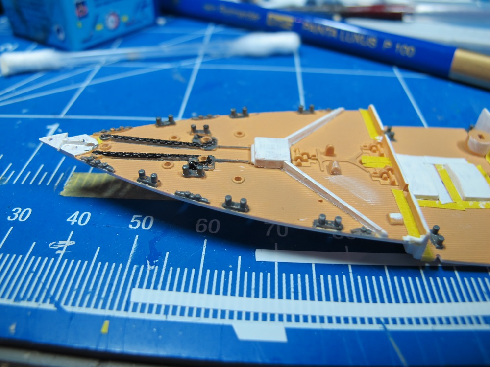

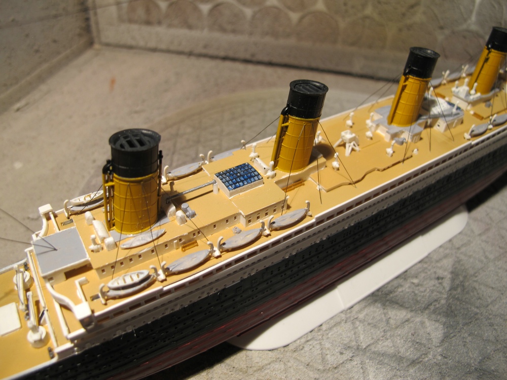

das lange Osterwochenende ermöglichte es mir, bei der Olympic weiterzumachen. Weiter ging es mit der Detailbemalung. Die Glasdächer bemalte ich mit einer Grundierung aus Chrome Silver von ModelMaster und Blau klar 752 von Revell. Die Rahmen wurden mit einem flachen Pinsel in Seidenmatt schwarz 302 nachgezogen.

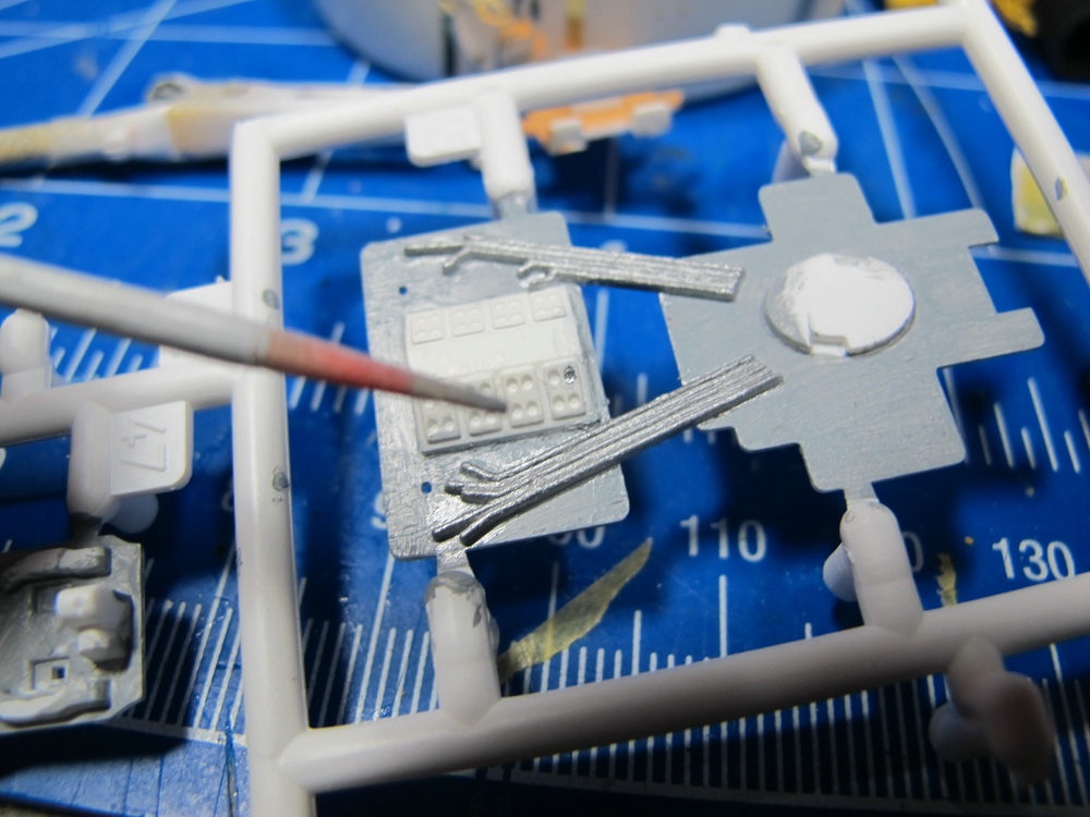

Um die Bullaugen zu bemalen, benutze ich keinen Pinsel, sondern die Spitze eines Zahnstochers. Übergelaufene Farbe schabte ich im Nachgang mit einem Skalpell ab.

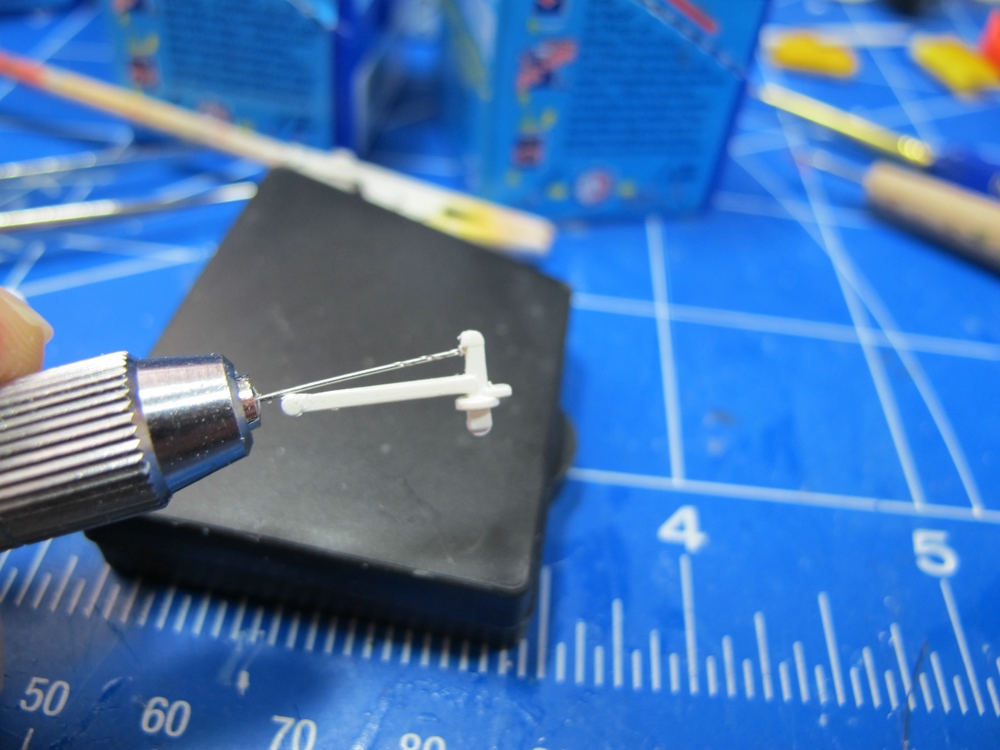

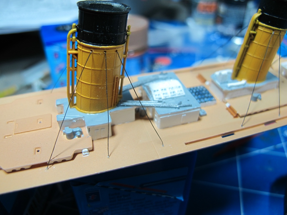

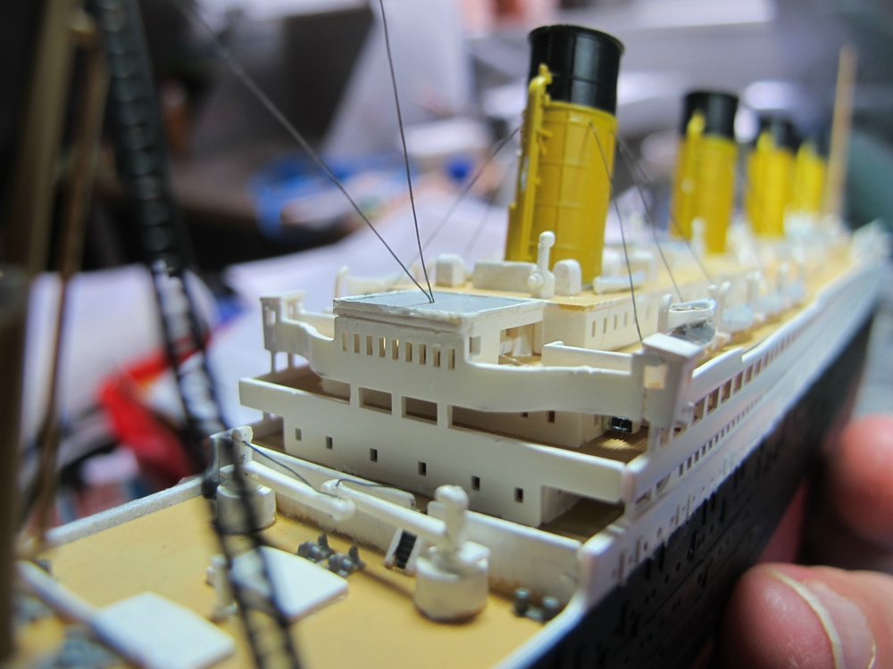

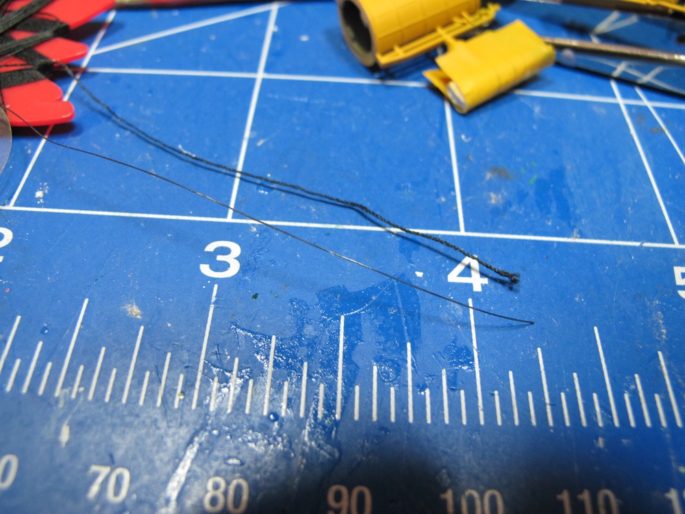

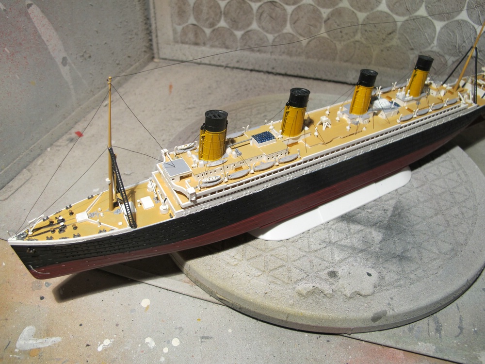

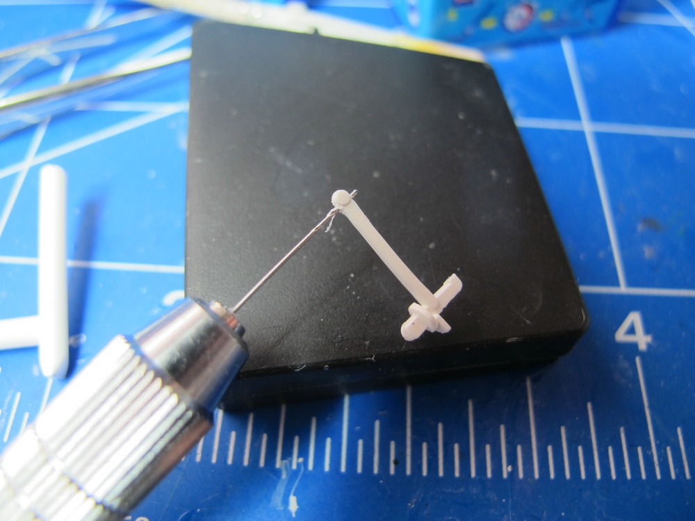

Für die Darstellung der Takelage an den Schornsteinen und den Masten liegt dem Bausatz ein schwarzer Faden bei. Dieser ist relativ dick und neigt dazu, sich aufzudrehen.
Ich benutze dafür FineLine Garn mit 0,12 mm Durchmesser aus dem Künstler- und Bastlerbedarf. Das erscheint mir auch im Größenverhältnis etwas realistischer.

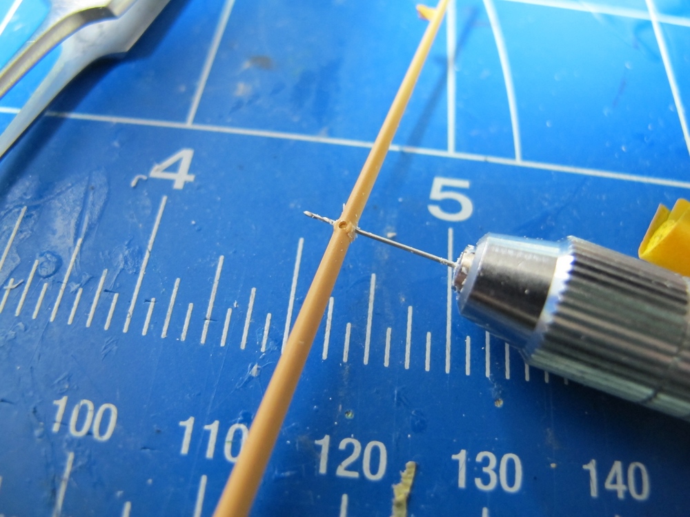

Für die diversen Löcher benutze ich einen 0,3 mm Bohrer nebst Handstück. Meiner ist von Tamiya. Mittlerweile gibt es die auch von Italeri und diversen anderen Herstellern.

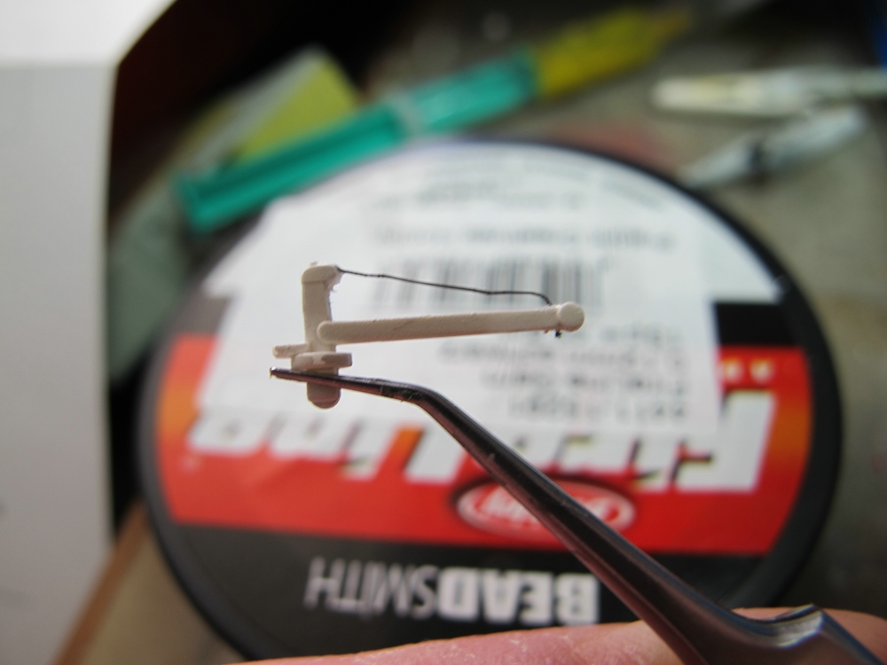

EInmal im Schwung kam mir die Idee, auch die Seile der Kräne durch echte Seile zu ersetzen. Hierzu knipste ich den oberen Plastikteil ab und bohrte am Ausleger und der Basis jeweils ein Loch.
Hierbei hilft es, den Bohrer auf den Ausleger zu legen und dann zu bohren, in dem man alles mit zwei Fingern festhält.
Mit dem Ergebnis bin ich ganz zufrieden:
Hinsichtlich der Passgenauigkeit bin ich mit dem Bausatz sehr zufrieden, wie an anderer Stelle schon geschrieben. Nichtsdestotrotz passte das Deck des Fahrstands nicht ganz.
Um den Spalt zu schließen, hobelte ich einen 1 mm Plaste-Rundstab auf das passende Maß. Sitzt, wackelt und hat Luft:
Noch ein bisschen spachteln und schleifen, dann sieht auch das ganz ordentlich aus.
So weit, so gut. Ein paar Kleinigkeiten muss ich noch ausbessern, bevor ich die Entscheidung treffen muss, ob ich den beiliegenden Ständer benutze oder mein zweites Schiffsmodell ins Wasser setze wie bei meiner Enterprise
Deshalb sind die Schrauben auch noch nicht montiert, da die ggf. beim Einbau ins Wasser stören könnten.
