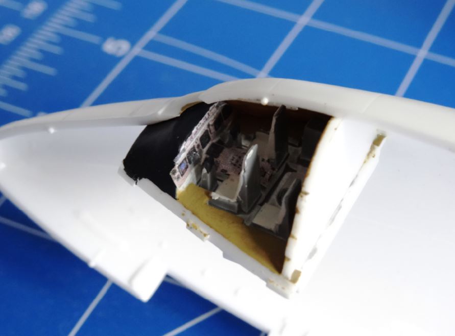

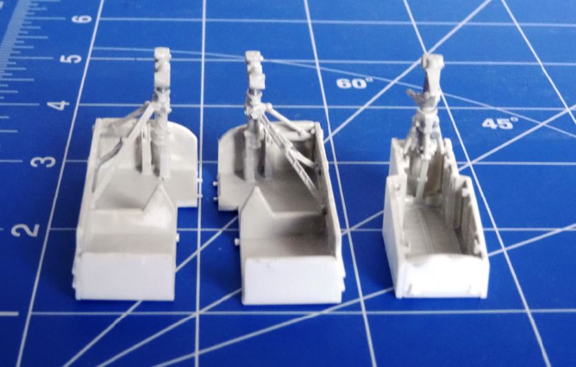

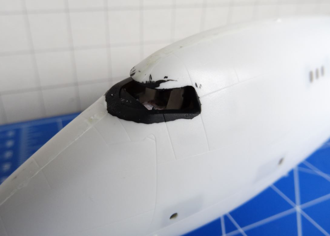

Das Cockpit habe ich nicht nur bemalt, sondern aus dem "www" ein Instrumenten - Layout heruntergeladen und auf selbstklebenden Papier ausgedruckt. Vom Ergebnis wird man wohl nicht viel sehen, hat aber trotzdem Spass gemacht 8-).
Die Sitzgurte habe ich weggelassen.
Die Fenster/Bullaugen habe ich mit eingedickter Farbe fixiert. Normaler Kleber würde die Klarteile mit der Zeit "milchig" machen. Als Sichtbremse von oberer nach unterer Etage habe ich einen Karton mit Tesa eingeklebt.

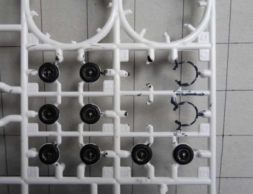

Fahrwerk erst ohne Kleber zusammensetzen und einpassen, dann mit Kleber fixieren

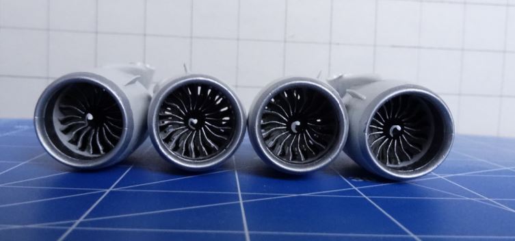

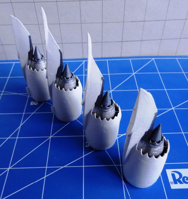

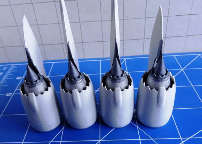

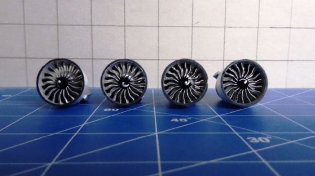

Die Triebwerke folgen:
Mit einem Seitenschneider die Fanscheiben an den Giessästen durchtrennen, erst anschliessend vorsichtig abdrehen und mit einem Folienmesser säubern. Nach dem Zusammenquetschen der beiden Fanscheiben auf die Achse aufkleben. Zuletzt anmalen.

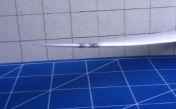

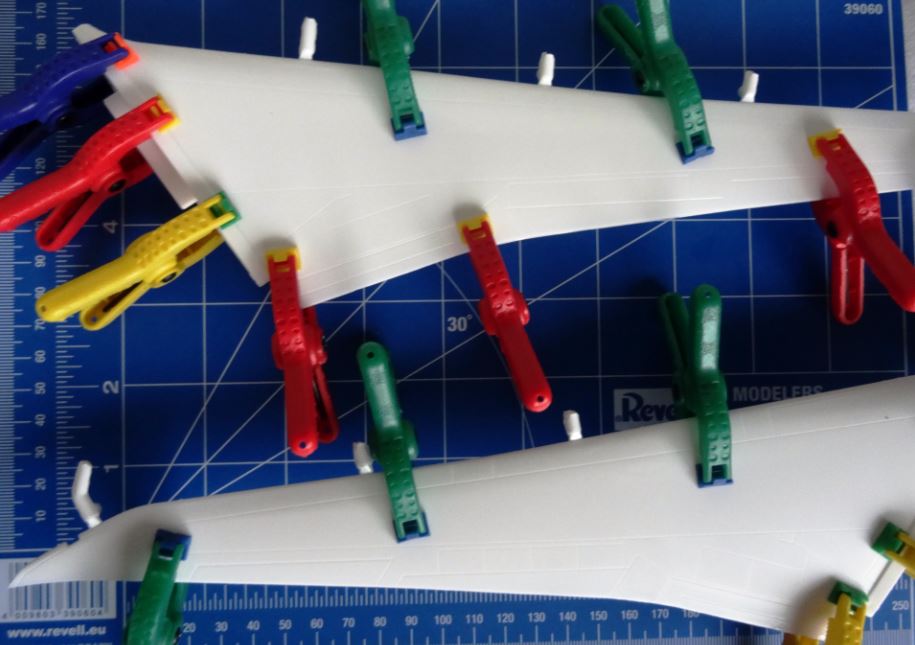

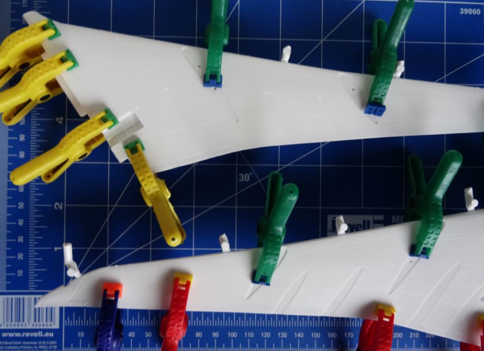

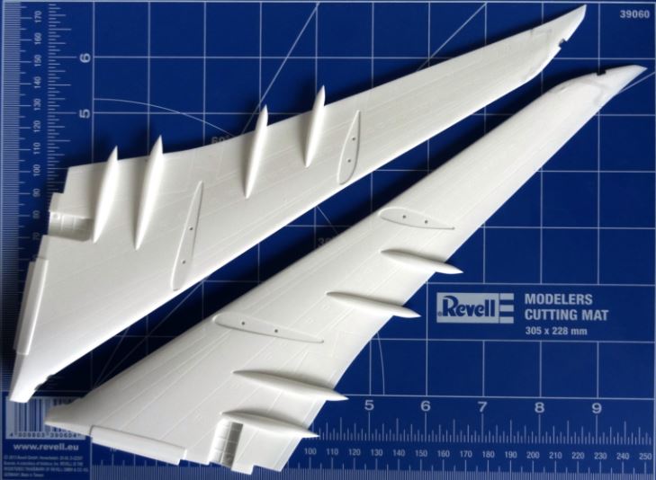

An den Tragflächen sollte die Kraft dosiert sein, viel Kraft an der Tragflächenwurzel, weniger Kraft in der Mitte und am Ende wieder mehr. Ein zu grosse Kraft in der Mitte der Tragfläche verursacht eine Aufspaltung der Hinterkante (trailing edge). Auch sollte in eine Richtung gearbeitet werden, um einen "Welleneffekt" der Tragfläche zu vermeiden.
Bei den Höhenrudern ist das Ganze nicht ganz so kritisch.

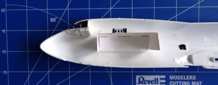

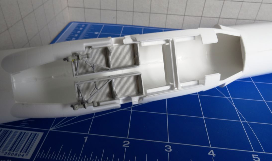

Der Rumpf ist verklebt, aber noch nicht geschliffen. Der Wide - Body hat viel Platz für den Ballast (40 g sind angegeben, ca. 55 g eingebaut). Nur wichtig, wenn das Fahrwerk ausgefahren gezeigt wird.
Die Rumpfhälften passen klasse zusammen, der Zusammenbau läuft trotz der Grösse fast von selbst. Drei Klammern für das Seitenruder habe auch ich verwendet. ;)
Hier die Rumpfverklebung von unten. Die Verstärkung vor dem Fahrwerk ist wichtig für die Stabilität, hier werden von aussen die Tragflächen angeklebt.

Ich hatte anfangs auch überlegt, ob ich die Flügel im Gussast zusammen klebe. Ich hab mich aber dann dagegen entschieden. Was für eine Farbe wirst du für die LE Flap/slat wählen? Da bin ich noch am überlegen.

Das Abzwicken der Tragflächen von den Giessästen hing bei mir von der Erreichbarkeit der Klammern zum Fixieren zusammen und ich musste schnell umentscheiden :shock:.

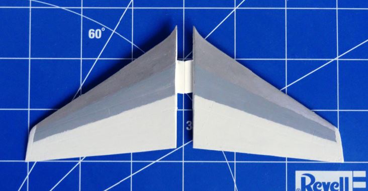

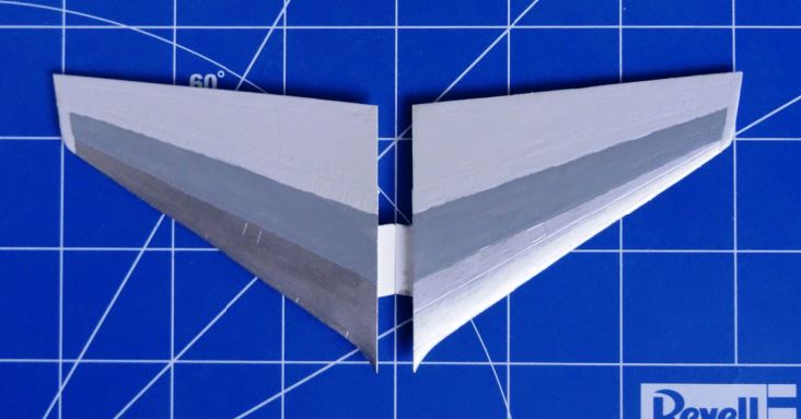

Für die Leading Edges habe ich nach Betrachtung der Bilder auf airliners.net für Tragflügel Aluminium (Revell 99) und Höhenruder Silber (Revell 90) ausgesucht.

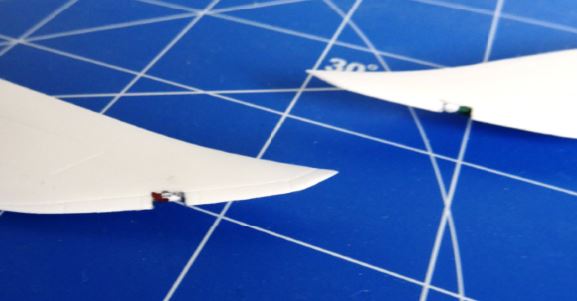

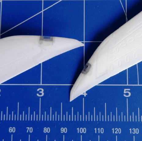

Die NAV und Strobe Ecken werden mit unbedruckten Decals geschlossen. Die Glasbausteine im Bausatz haben schon bei der A319 nicht wirklich geholfen :(.
Würdest Du für die vorderen Höhenruderdrittel selbstklebende Silber / Chrom Metallfolien empfehlen, ich habe da noch keine Erfahrung?

Ja, die Vorflügel bekommen "bare metall foil". Damit hab ich bis jetzt immer gut Ergebnisse erzielen können. Aus meiner Sicht sogar bessere als mit Farbe. Diese Folien gibt es für Chrom, Stahl, Gold, Alu uvm. Und auch diese lassen sich hervorragend altern.
Ich bin gespannt wie es bei Dir weiter geht! Und ob der Grat an der Flügelvorderkante verschliffen wird  :geek:

Also für die NAV und STROBE LIGHTS hab ich die dafür vorgesehenen Klarsichtteile verwendet. Damit die darunter liegende Farbstruktur nicht zerstört wird, hab ich das Teil nur aufgesetzt und vorsichtig die Kanten mit entspr. flüssigem Leim versiegelt. Das Ergebnis ist jetzt nicht wirklich überwältigend. Ich stell die Bilder in den nächsten Tagen mit ins Forum. Da bin ich mal gespannt, wie das mit den decals aussieht.

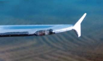

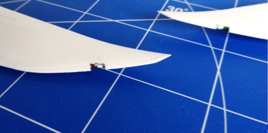

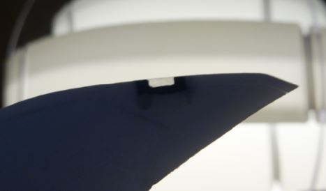

Angefangen hatte es, als ich die Bemalung durch den Kleber nicht ruinieren wollte. Gleichzeitig hatte mich auch der "Lupeneffekt" durch den Glasblock gestört.
Von dem Verschnitt der MAV Decals für die B737-800 hatte ich noch ein paar unbedruckte Streifen Decals übrig...

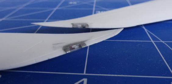

Zur aktuellen B747-8F :ugeek:: Wie vorher schon gezeigt, die Bemalung NAV & Strobe zuerst, trocknen lassen.
NAV & Strobe Bemalung ohne Einrahmung und Decals. Die Positionslichter sollen als "ausgeschaltet" dargestellt werden.
Weil das Leading Edge in Alu (Revell 99) bemalt wird, habe ich die Außenkanten in Silber (Revell 90) bemalt (Trocknen lassen) und mit Klarlack versiegeln, trocknen lassen.
:ugeek:Die Decals auf Grösse schneiden, doppelte Breite der Lücke, um ein "Einfallen" des Decals zu vermeiden. Ausreichend Länge vorsehen (abgewickelte Länge).
Das unbedruckte MAV Decal ist sehr dünn, Finger vorher anfeuchten. Beim Abziehen legt es sich fast von selbst um die Tragfläche, vorsichtig korrigieren (bei trockenen Fingern um die Finger :lol:).
Zur höheren Festigkeit bringe ich zwei Lagen auf, Klarlack mit Sprey.

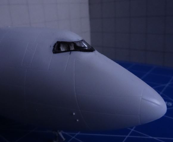

Hier die Cockpitverglasung in Position
Ansonsten wird das Modell so langsam: Das Cockpit ist verglast, die Triebwerke hängen in ihren Gondeln, Tragflächen sind am Rumpf angebracht, Fahrwerke sind montiert. Es fehlen noch die Fahrwerksklappen und Triebwerke in Position mit Vortex - Generatoren. Und diverse Antennchen, Sensoren und Höhenleitwerk. Und die Räder...

Das mit dem Decals hört sich interessant an, ist aber nicht einfach. Ich hab dafür die Klarsichtteilt benutzt. Aus der Ferne betrachtet ist das Resultat, mit Klarsichtteilen, ok  :P

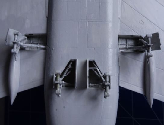

Die Triebwerksgondeln sind soweit fertig, Tragflächen und Fahrwerk montiert (alle fünf Fahrwerke reichen bis zum Boden ;)).
Die Antennen und Sensorik sind geklebt und die Tragflächen grundiert. Mit Pinsel wirkt das aber wie Wischtechnik an der Tapete.

Mit dem Höhenleitwerk bin ich nicht ganz zufrieden, ich versuche das noch mit der selbstklebenden Metallfolie zu korrigieren.
Aber die beiden Teile werden sowieso erst als allerletztes montiert.
Metallik zu photographieren hat seine Tücken und hängt sehr vom Lichteinfall ab.

Der Rumpf ist nur Grundiert, wird noch geschliffen und deckend überlackiert. Mit Pinsel ist das halt eine gewaltige Fläche einzufärben.
Das Hauptfahrwerk ist vorsichtig ge-weather-t
