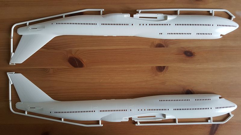

Das war dann mein erster Blick in den Kasten. Dieser Baussatz beinhaltet, anders als der für die B747-400, Klarsichtteile für die Kabinenfenster. Wenn ich diese so mit einbauen möchte muss ich etwas anders vorgehen. Was zählt ist aber das Endergebnis!
Step1: Rumpfteile aus der Box entnehmen und säubern und teilweise entgraten. Am besten mit normalem Geschirrspülmittel um auch Fettreste zu entfernen.
Step2: Das gleiche mit Bauteilen, die in den Rumpf verbaut werden sollen, wiederholen (Cockpit, apu exhaust, wheelwell)
Step3: Rumpfteile sowie die in Step2 besagten Teile Grundieren. (Ich werde hier mit tamiya Farben arbeiten und somit auch den tamiya primer verwenden)

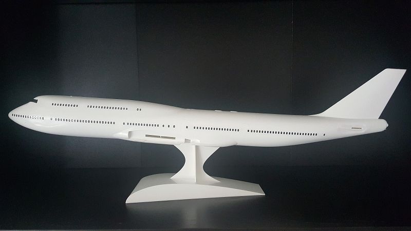

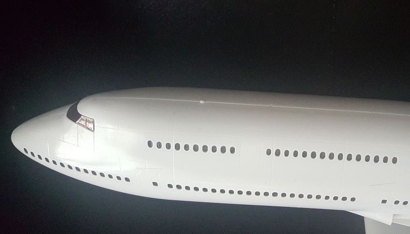

Hier das Resultat aus Step.7
Step.8 Einbau des Cockpitwindows. Die Windshields wurden mit Tamiya X24 dargestellt. Für die Färbung der Hauptwindows hab ich X27 verwendet.
Step.9 Abschleifen der Klebekante (siehe Bild)
Arbeitsmittel:
  • Modellfeile
  • 600er Schleifpapier
  • 1200er Schleifpapier
Bevor dann Lack drauf kommt, zeig ich noch das Resultat. Zum Glück gibt es keine Vertiefungen, die mit Spachtelmasse ausgefüllt werden müssen. Das vereinfacht die Sache enorm. Wie im Bild zu sehen ist, blieb beim Einbau der Cockpitwindows ebenfalls eine Kante über. Ich versuch diese auch nochmal zu glätten, sodass ein kantenfreier Übergang übrig bleibt.

Es geht weiter mit Step 9:
Arbeitsschritte:
  • der grobe Teil wurde mit der Feile entfernt (Nagelfeile).
  • um die tiefen Rillen der Feile zu glätten, hab ich diesen Bereich zuerst mit 600er, danach mit 1200er Schleifpapier verschliffen.
  • der zu lackierende Teil wurde mit Tape abgegrenzt (Tamiya Tape; Grape Tape)
Es folgten einige dünne Lagen Tamiya PS1 (ca.3 dünne Lagen)
Nachdem der Lack trocken war, hab ich das Tape entfernt. Dabei musste ich feststellen, dass der Lack selbst nach 24h Trockenzeit noch relativ zäh ist.

Meinst du damit den Rumpf oder das Gestell? Also das Gestell macht Auf jeden Fall was her und setzt das Modell zum Gesamtbild auch sehr schön in Szene.
Re: 1:144 Revell LH Boeing B747-8i
Verfasst: Do 23. Mär 2017, 07:15
von IchBaueAuchModelle
Das Gestell ;) Ja, das sieht sehr dynamisch aus
Verfasst: Do 23. Mär 2017, 21:49
von Mechanic
Und der Träger vom SCA? Den Karton hab ich noch nicht geöffnet. Der Modellständer ist nicht nur optisch schön sondern auch sehr stabil und unempfindlich gegen Stöße. Durch die spezielle Form werden einwirkende Kräfte besser weitergeleitet als bei dem kleineren Träger. Somit ist die ganze Konstruktion stabiler.

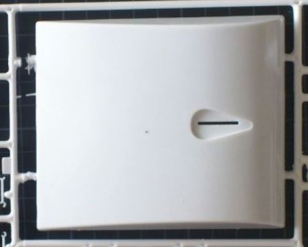

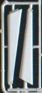

Die Bodenplatte ist das hier:
Und darauf werden diese langweiligen zwei Teile zusammen verklebt:
Also da muss deutlich was dynamischeres draus gemacht werden, wenn ich den Standfuß von dieser 747 sehe.

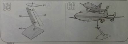

Auf die Spitze kommt dann dieses Teil, darauf wird dann die 747 befestigt:
Aus der Bauanleitung:
Ich habe die Bausätze hier mal vorgestellt: Revellforum Boeing 747 SCA & Space Shuttle - 1/144 - #04863 // #H-177
Da sehe ich für mich jedenfalls Handlungsbedarf ;)
