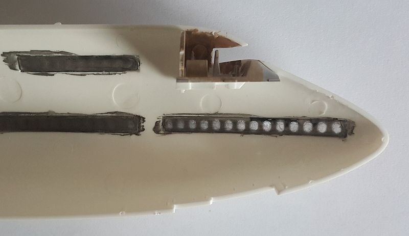

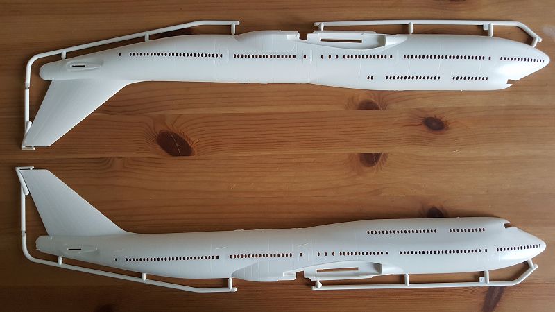

Das war dann mein erster Blick in den Kasten. Dieser Baussatz beinhaltet, anders als der für die B747-400, Klarsichtteile für die Kabinenfenster. Wenn ich diese so mit einbauen möchte muss ich etwas anders vorgehen. Was zählt ist aber das Endergebnis!
Step1: Rumpfteile aus der Box entnehmen und säubern und teilweise entgraten. Am besten mit normalem Geschirrspülmittel um auch Fettreste zu entfernen.
Step2: Das gleiche mit Bauteilen, die in den Rumpf verbaut werden sollen, wiederholen (Cockpit, apu exhaust, wheelwell)
Step3: Rumpfteile sowie die in Step2 besagten Teile Grundieren. (Ich werde hier mit tamiya Farben arbeiten und somit auch den tamiya primer verwenden)

Step.4:
Nachdem der primer trocken war kam die erst Farbschicht auf die Rumpfhälften. Hier hab ich mit Spraydosen von Tamiya gearbeitet. Dabei hab ich mich für Weiß PS-1     entschieden.
Step.5:
Nachdem der Lack trocken war, wurden die Kabinenfenster eingebaut. Ich hab diese später mit verdünnter, schwarzer Farbe getönt. Die Cockpitwindows bekamen ebenfalls getönte Scheiben. Wobei ich hier noch 3 sunshields hervorgehoben hab. Das musste einfach sein  :P
Step.6:
Die Maschine soll im Flug dargestellt werden. Da könnte man sich zwar den Fahrwerksschacht sparen aber ich hab mich dennoch dafür entschieden. Da dieser fest mit dem Rumpf veklebt ist bietet er zusätzliche Stabilität. Bevor die Schalen verklebt werden, müssen alle Einzelteile aus Step.2 eingebaut werden.

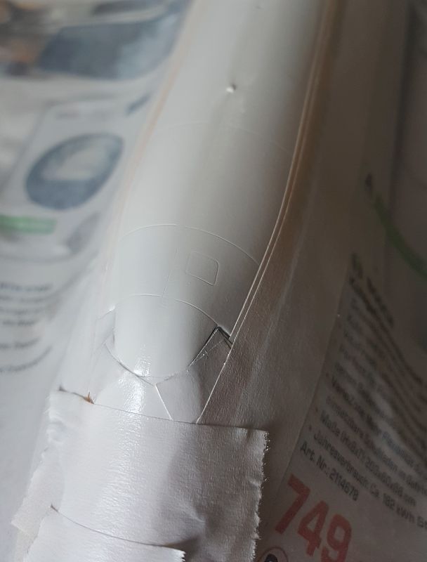

Jetzt werden auch schon die Rumpfhälften verklebt. Das Seitenleitwerk hab ich dabei mit zwei Klammern fixiert, den Rumpf mit Tape. Hierbei muss ich dann auch mal ein dickes LOB an den Hersteller aussprechen! Durch die sehr gute Passgenauigkeit der Rumpfhälften, war das ein Kinderspiel! Evtl. wag ich mich später mal an die 747-200 cutaway, das zum 50. Jubileum auf den Markt kam, heran. Ich bin gespannt, ob da die Passgenauigkeit mit hält.
Kleiner Tipp: Ich hab immer mal wieder das Problem, dass sich die Rumpfhälften, quer zueinander, verschieben. Da ich im Bereich der crown area, also auf dem "Dach" so wenig wie möglich Versatz haben möchte, leg ich den Verleimten Rumpf, zum trocknen, auf den Kopf. Ideal finde ich dabei zwei Auflageflächen. Da die Masse, verteilt auf zwei Punkten stärker wirkt als wenn sie auf einer Line verteilt ist. Die Bilder vom verleimten Rumpf folgen morgen.

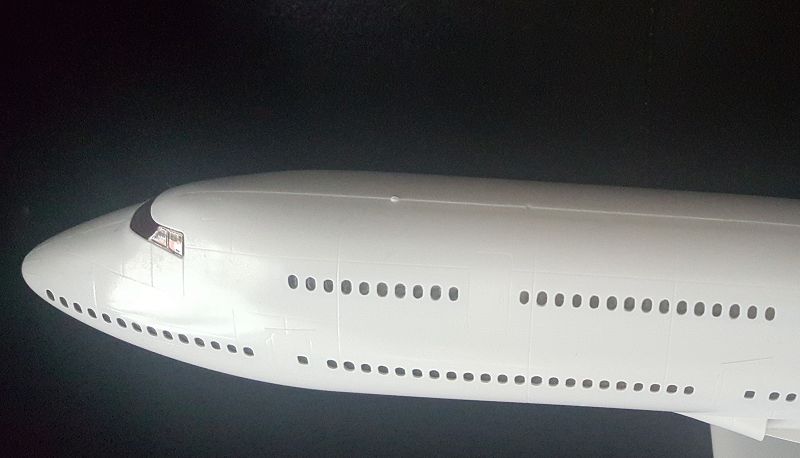

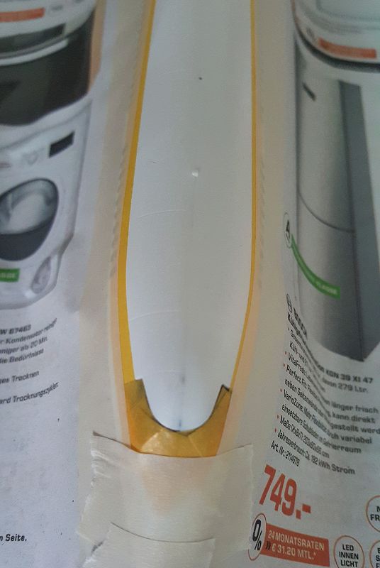

Hier das Resultat aus Step.7
Step.8 Einbau des Cockpitwindows. Die Windshields wurden mit Tamiya X24 dargestellt. Für die Färbung der Hauptwindows hab ich X27 verwendet.
Step.9 Abschleifen der Klebekante (siehe Bild)
Arbeitsmittel:
  • Modellfeile
  • 600er Schleifpapier
  • 1200er Schleifpapier
Bevor dann Lack drauf kommt, zeig ich noch das Resultat. Zum Glück gibt es keine Vertiefungen, die mit Spachtelmasse ausgefüllt werden müssen. Das vereinfacht die Sache enorm. Wie im Bild zu sehen ist, blieb beim Einbau der Cockpitwindows ebenfalls eine Kante über. Ich versuch diese auch nochmal zu glätten, sodass ein kantenfreier Übergang übrig bleibt.

Es geht weiter mit Step 9:
Arbeitsschritte:
  • der grobe Teil wurde mit der Feile entfernt (Nagelfeile).
  • um die tiefen Rillen der Feile zu glätten, hab ich diesen Bereich zuerst mit 600er, danach mit 1200er Schleifpapier verschliffen.
  • der zu lackierende Teil wurde mit Tape abgegrenzt (Tamiya Tape; Grape Tape)
Es folgten einige dünne Lagen Tamiya PS1 (ca.3 dünne Lagen)
Nachdem der Lack trocken war, hab ich das Tape entfernt. Dabei musste ich feststellen, dass der Lack selbst nach 24h Trockenzeit noch relativ zäh ist.

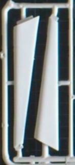

Oha! Die cut out gefällt mir auch! Finde ich super.
Das mit den Scheiben muss ich mir mal anschauen. Wahrscheinlich hat mich das die ganze Zeit davon abgehalten. Ich gucke mir die BB bei den Fliegern ja auch immer an und sehe immer hier Lösungsansätze. Ich muss da mal in mich gehen. Diesen Monat habe ich mal ein Shuttle fertig gemacht. Da könnte ja das SCA dazu kommen.
Gestern habe ich mit die Teile an der E4B angeschaut und der ist komplett anders als dieser hier "im Step 7" ;) Der hier sieht viel schwungvoller, dynamischer aus. Bei der E4B ham se nur so ein einfaches, gerades Kreuz beigelegt. Muss man(n) wohl selbst ran :D

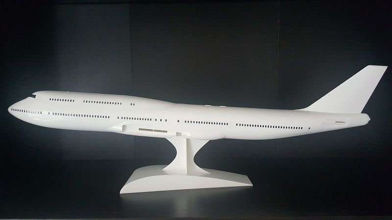

Meinst du damit den Rumpf oder das Gestell? Also das Gestell macht Auf jeden Fall was her und setzt das Modell zum Gesamtbild auch sehr schön in Szene.

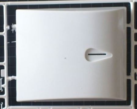

Und der Träger vom SCA? Den Karton hab ich noch nicht geöffnet. Der Modellständer ist nicht nur optisch schön sondern auch sehr stabil und unempfindlich gegen Stöße. Durch die spezielle Form werden einwirkende Kräfte besser weitergeleitet als bei dem kleineren Träger. Somit ist die ganze Konstruktion stabiler.
Die Bodenplatte ist das hier:
Und darauf werden diese langweiligen zwei Teile zusammen verklebt:
Also da muss deutlich was dynamischeres draus gemacht werden, wenn ich den Standfuß von dieser 747 sehe.
Auf die Spitze kommt dann dieses Teil, darauf wird dann die 747 befestigt:

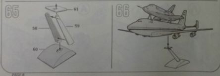

Aus der Bauanleitung:
Ich habe die Bausätze hier mal vorgestellt: Revellforum Boeing 747 SCA & Space Shuttle - 1/144 - #04863 // #H-177
Da sehe ich für mich jedenfalls Handlungsbedarf ;)

Ja stimmt, das hatte ich mir auch schon mal angesehen. Das Flugzeug mit shuttle ist dazu auch schwerer. Durch die röhrenförmige Form kann ich mir gut vorstellen, dass der Träger doch relativ stabil ist. Aber das Kupplungsteil finde ich nicht gut. Anders als bei der 8i wird dieses Modell nur an einem Punkt aufgenommen.
