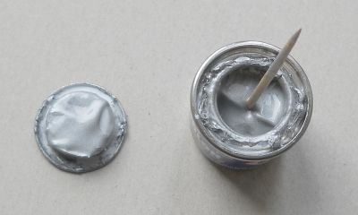

Bei der Silberfarbe 90 war das jetzt besonders krass. Die (neue) Farbe ist eher eine Pampe, in der der Zahnstocher zum Rühren stehenbleibt. Das Foto zeigt, dass die Farbe so dick ist, dass sie noch nicht einmal eine ebene Oberfläche bildet. Dabei habe ich schon einmal Verdünnung eingerührt. Der Nachteil bei einer starken Verdünnung ist zudem, dass sich die transparente Trägerfarbe und die Silberpartikel nach dem Auftragen separieren und sich Streifen bilden, bzw. die Trägerfarbe als transparente Schicht das Silber überzieht.
Die Verunreinigungen am Dosenrand entstehen nach dem Schließen. In der Dose bildet sich wohl ein Überdruck, der den Deckel anhebt und die Farbe hinausdrückt. Da hilft auch nicht, dass ich nach dem Schließen für längere Zeit einen Stein zum Beschweren auf den Deckel lege und hoffe, dass der Druck entweicht und die Farbe drin bleibt. Das kenne ich aber auch schon von früher.

Zur Farbequalität gibt es Verbesserungen zu vermelden:
Hellgrau 76 und andere sind jetzt dünnflüssiger (sämig), lassen sich gut verdünnen und mit dem Pinsel streifenfrei verarbeiten wie Aqua-Farben. Außerdem scheint man für den Verschluss eine andere Lösung gefunden zu haben. Die Dichtugsmanschette sitzt jetzt nicht mehr so stramm, dass man beim ersten Öffnen den Rand mit dem Schraubenzieher hochbiegt und erst dann den Deckel anheben kann.

Zum ersten Beitrag: schau mal aufs Datum der Produktion auch wenn sie neu gekauft ist kann die Farbe trotzdem älter sein. Hab vor nen halben Jahr ne 2014er Farbe gekauft.
