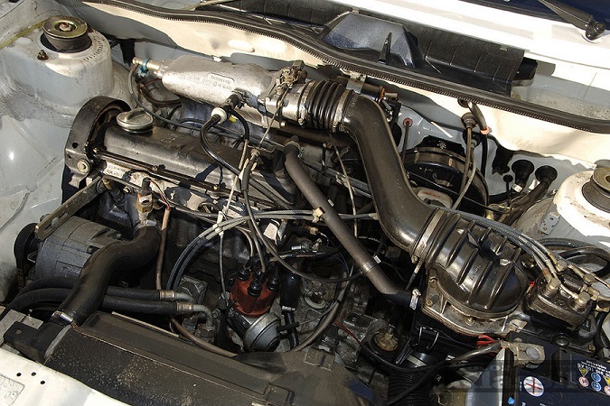

Zum Motor: Könntest du nicht einen Motor von einem "Standardmodell" verwenden. Der Golf GTI hatte einen ähnlichen Motor und war ja irgendwie ein Nachfolger des NSU (leichte Karosserie, starker Motor). Nur so schnell gedacht.

tintifax_2 hat geschrieben: war ja irgendwie ein Nachfolger des NSU (leichte Karosserie, starker Motor). Nur so schnell gedacht.

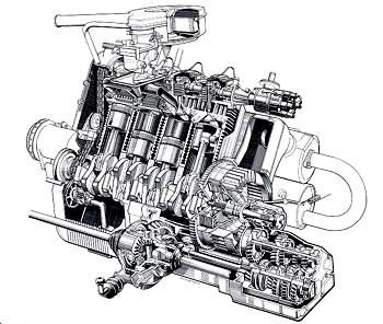

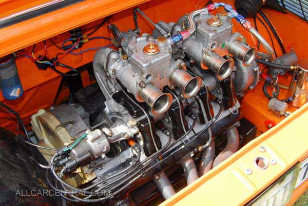

Das war aber sehr schnell gedacht :lol: Nur zur Anschauung mal die NSU und GTI-Motoren zum Vergleich
NSU
GTI
Die einzigen Gemeinsamkeiten sind wohl die 4 Zylinder und der Quereinbau. Beim NSU ist sogar das Umfeld schon orange eingefärbt. :P

Die Größe könntest du doch herleiten.
Hier sind eine Menge Fotos für den Start:
http://www.nsutt.de/motoren-fotos/motoren-fotos.html
Gastronaut
Beiträge: 651
Danke für den tollen Link.
Die Fotos kann ich gut gebrauchen!

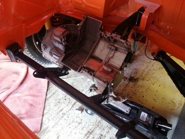

Ich bin immer noch am Rätseln wie das Getriebe aussieht und in welchem Winkel (neigung) der Motor eingebaut ist. Da auf den Fotos zu erkennen ist das die Vergaser Horizontal liegen, muss der Motorblock von der Seite betrachtet nach hinten geneigt sein.
