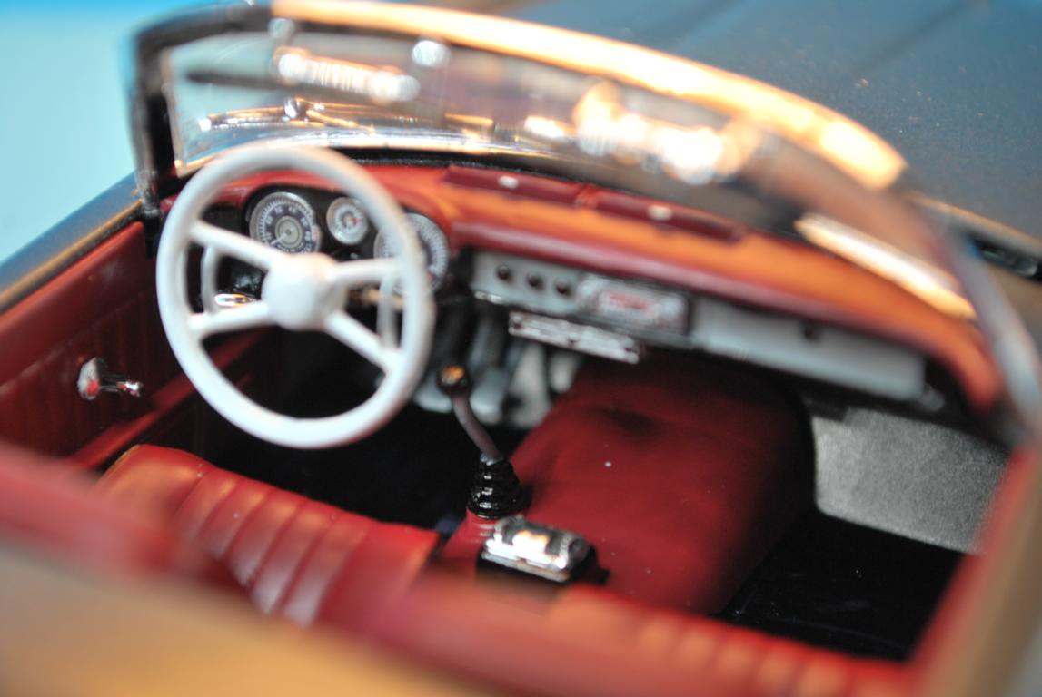

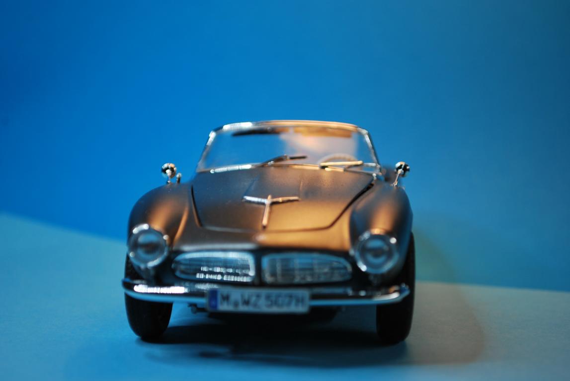

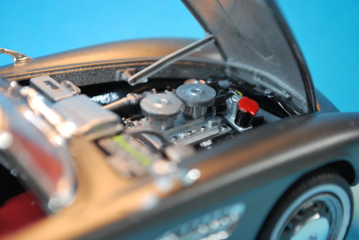

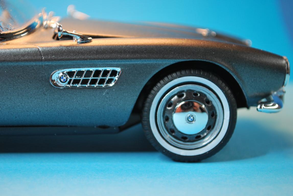

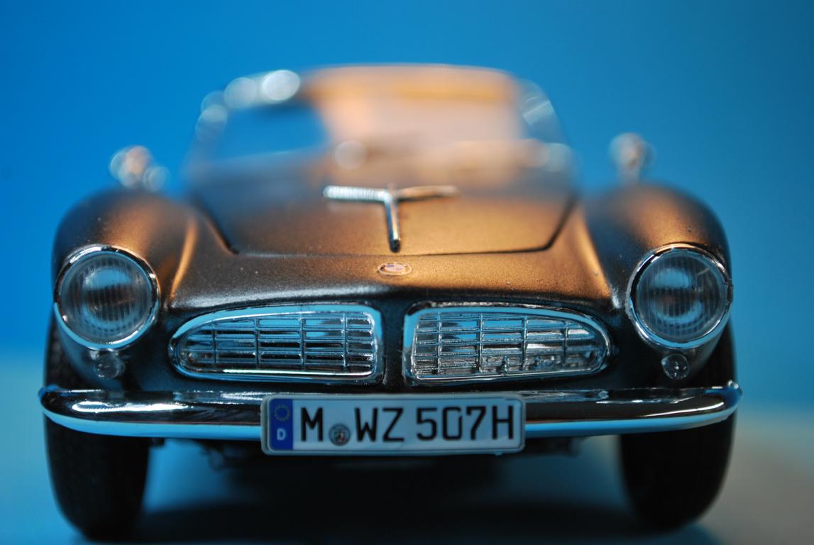

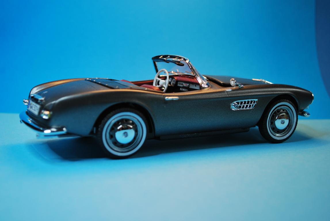

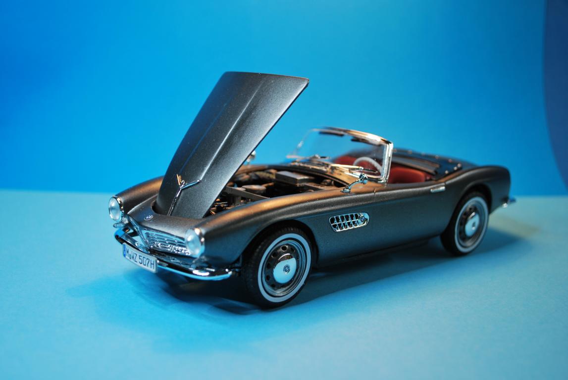

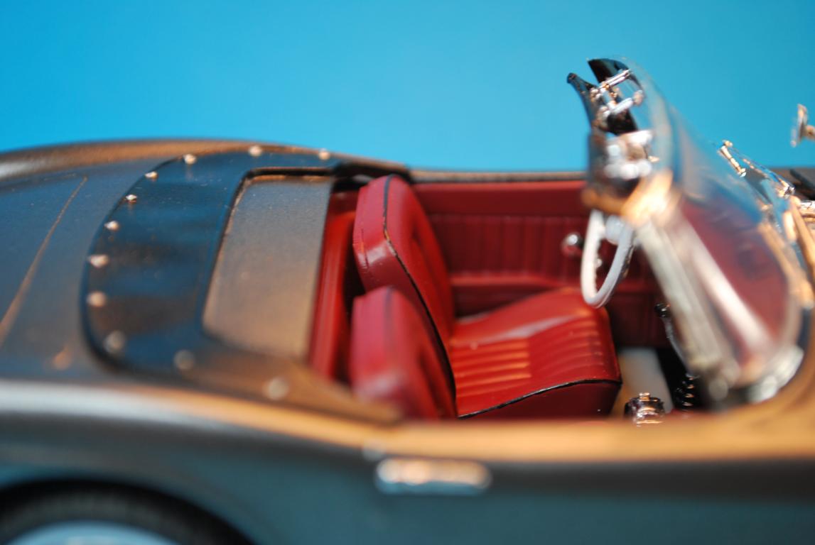

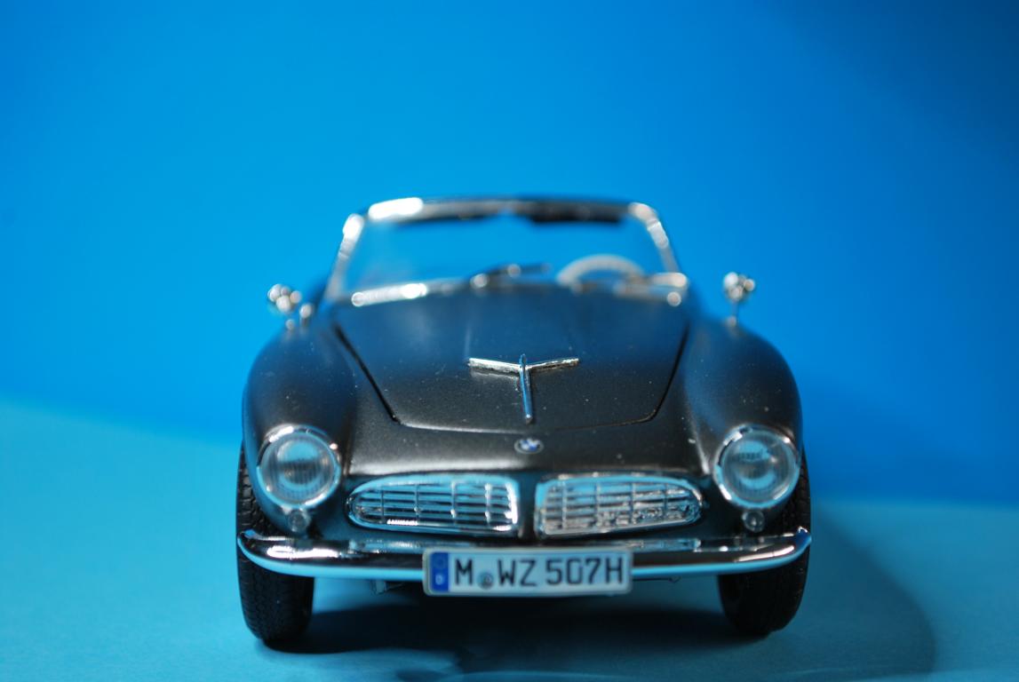

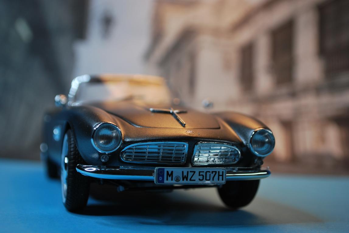

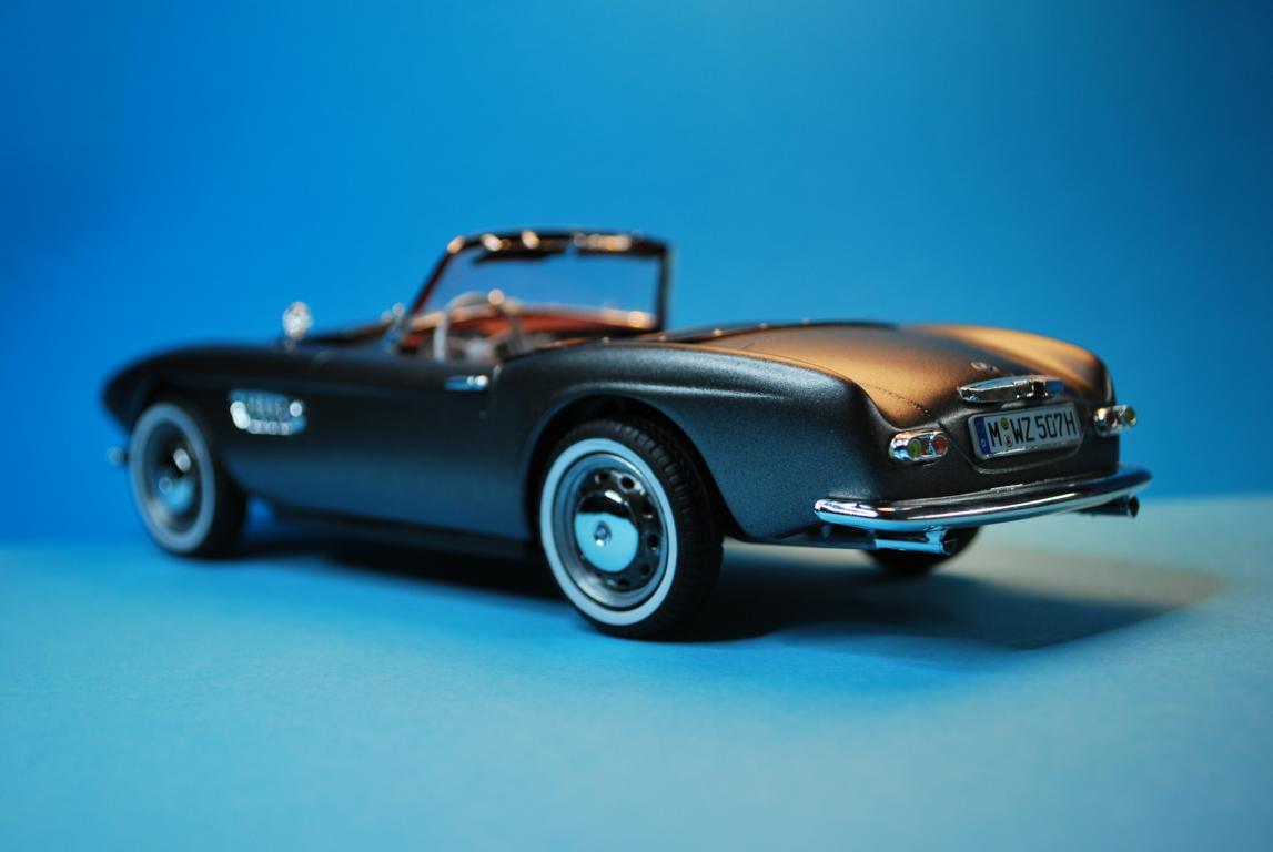

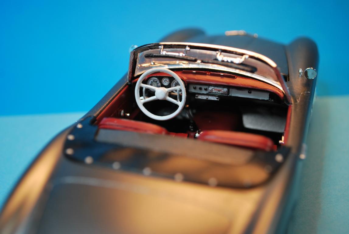

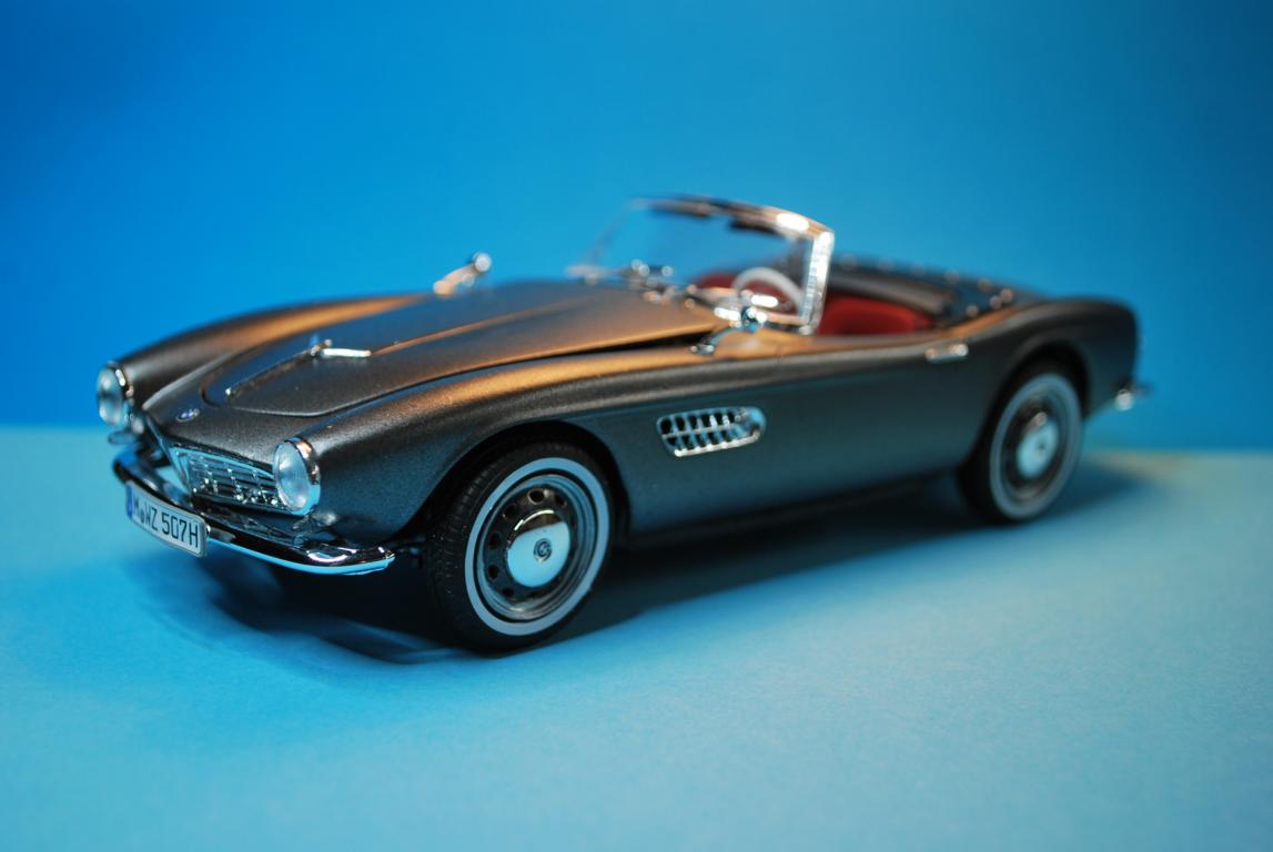

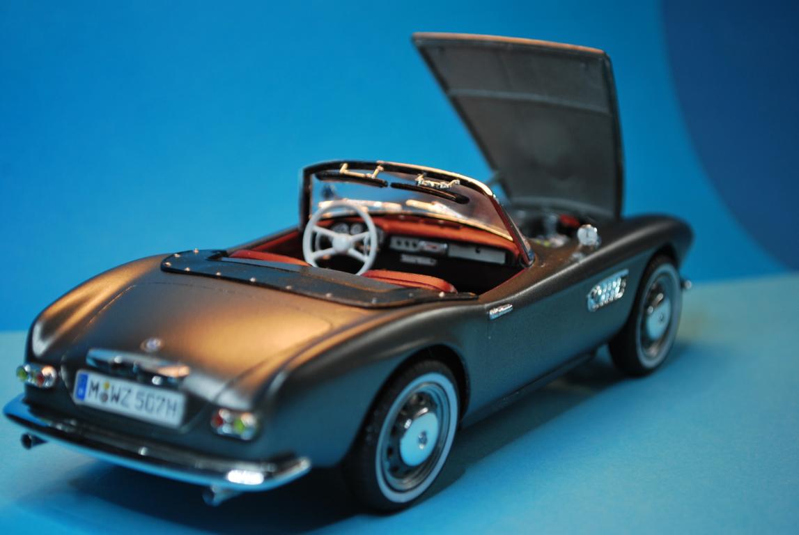

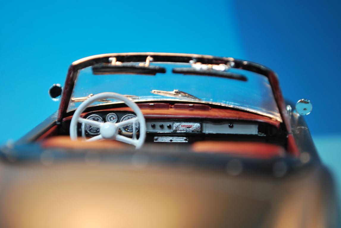

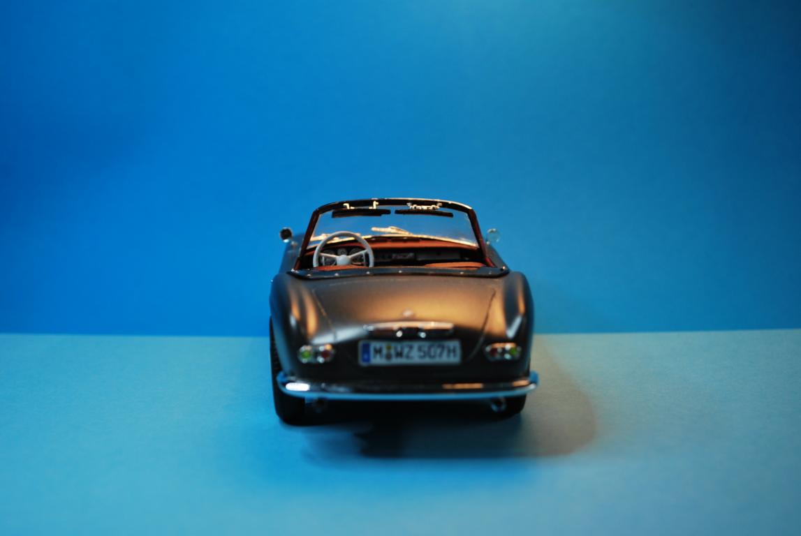

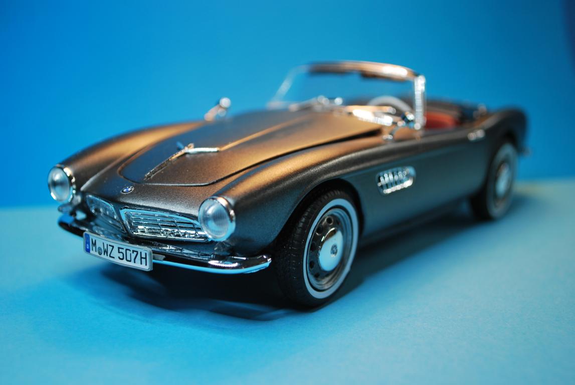

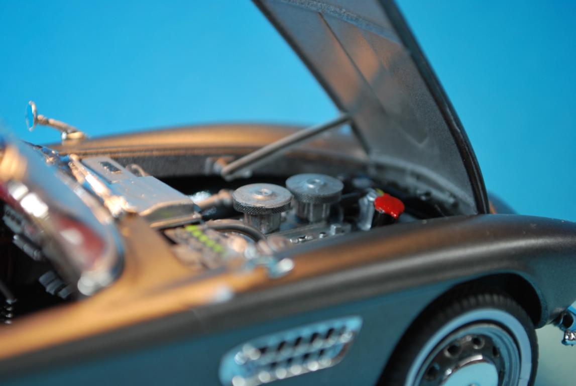

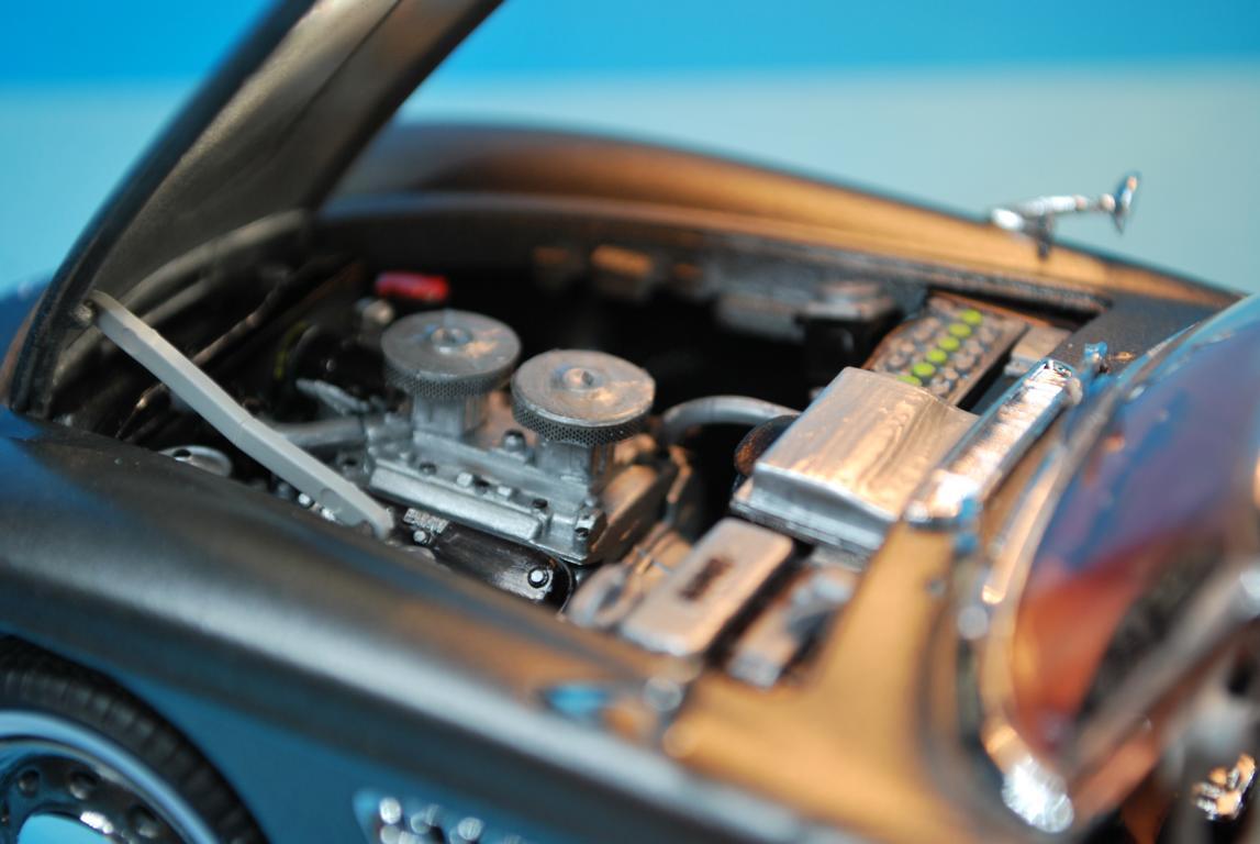

Hier meine Interpretation des 507. Der für mich schönste Roadster der je gebaut wurde.

Wow... :thumbup:
Sehr schöne Farbcombo! und die Details im Innenraum gefallen mir sehr gut.
Das Problem mit der Motorhaube hatte ich auch bei meinem 250 GTO...
Ich hab die Motorhalterungen am Rahmen kürzen müssen das der Motor nun tiefer in liegt.
was andere am Fahrwerk machen... ;)
Hast du ausschließlich Revell-Farben benutzt?

Ja, habe ausschließlich Revell Farben benutzt

Wirklich eine gelungene Farbkombination und schön gebaut. Zwei kleine Reklamationen hätt ich aber doch: 1. ist der Kühlergrill nicht mit schwarzer Farbe hinterlegt, er wirkt dadurch wie einer der Pseudo-Kühlergrille die an Heckmotorwagen zur "Verschönerung angebaut wurden (z B. NSU 110). 2. wirken die Rucklichter etwa so wie nach langen Jahren von der Sonne ausgebleicht (könnte natürlich auch an der Kamera oder dem Licht liegen). Da Du, wie Du sagtest nur Revell-Farben benutzt hast, wäre vlt mal die Benutzung von Tamiya-Transparentfarben überlegenswert. Alternativ dazu kann man auch Wacolux-Glasmalfarben benutzen, man bekommt sie in Handarbeitsgeschäften oder im Baumarkt. Ansonsten aber ein gelungenes Modell. :thumbup:
