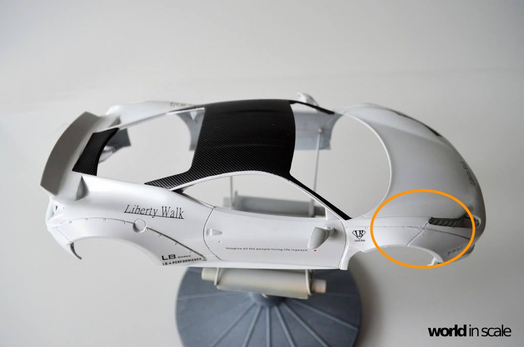

Hallo zusammen,
es ging wieder ein Stückchen weiter ...
Die Bremsscheiben sind in Carbon-Farbe von Zero Paints lackiert, die Bremssättel in Gelb.
Die Resin-Felgen von Hobby-Design wurden zunächst versäubert, dann Silber lackiert, hierüber dann AK Interactive's Clear Red gesprüht.
Die Karosserie wurde nach der Grundierung mit Zero Paints Brilliant White in mehreren, dünnen Schichten lackiert. Anschließend erhielt das Dach, sowie A- und B-Säule Carbon-Decals, deren Aufbringung mich schier zur Verzweiflung getrieben hätten ...
Die Liberty Walk Markierungen von Hobby Design waren dagegen problemlos und sind nach dem Trocknen nun nicht mehr als Decals erkennbar ...
Jetzt erhält die Karosserie einige Tage Trockenzeit, bevor dann mit Klarlack und Politur das endgültige Finish erreicht wird ...

tintifax_2
Beiträge: 487
Wohnort: Irgendwo
Frage: Ist die etwas ausgefranste Farbe durch das Foto oder ist etwas beim Lackieren passiert?
Soll keine Kritik sein, sondern nur eine Frage.
Die Carbon-Farbe (auf den Bremsscheiben) wird einfach so auflackiert? Das sieht ja sehr interessant aus!
elmarriachi
Beiträge: 544
Registriert: Mo 9. Jul 2012, 12:53
Wohnort: Korb
Jup :) Airbrushfertige Farbe von Zero Paints. Gut geschüttelt, nicht gerührt :) Und sieht richtig geil aus :)
