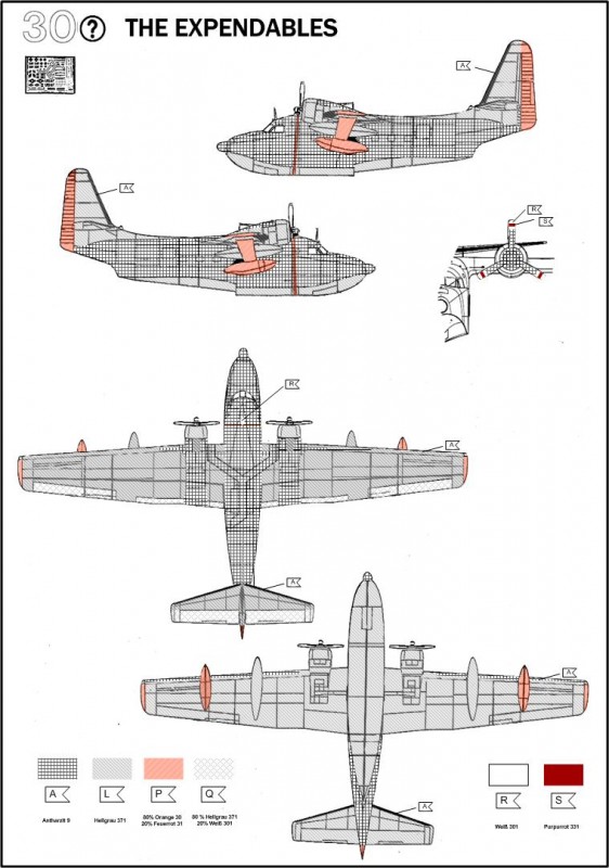

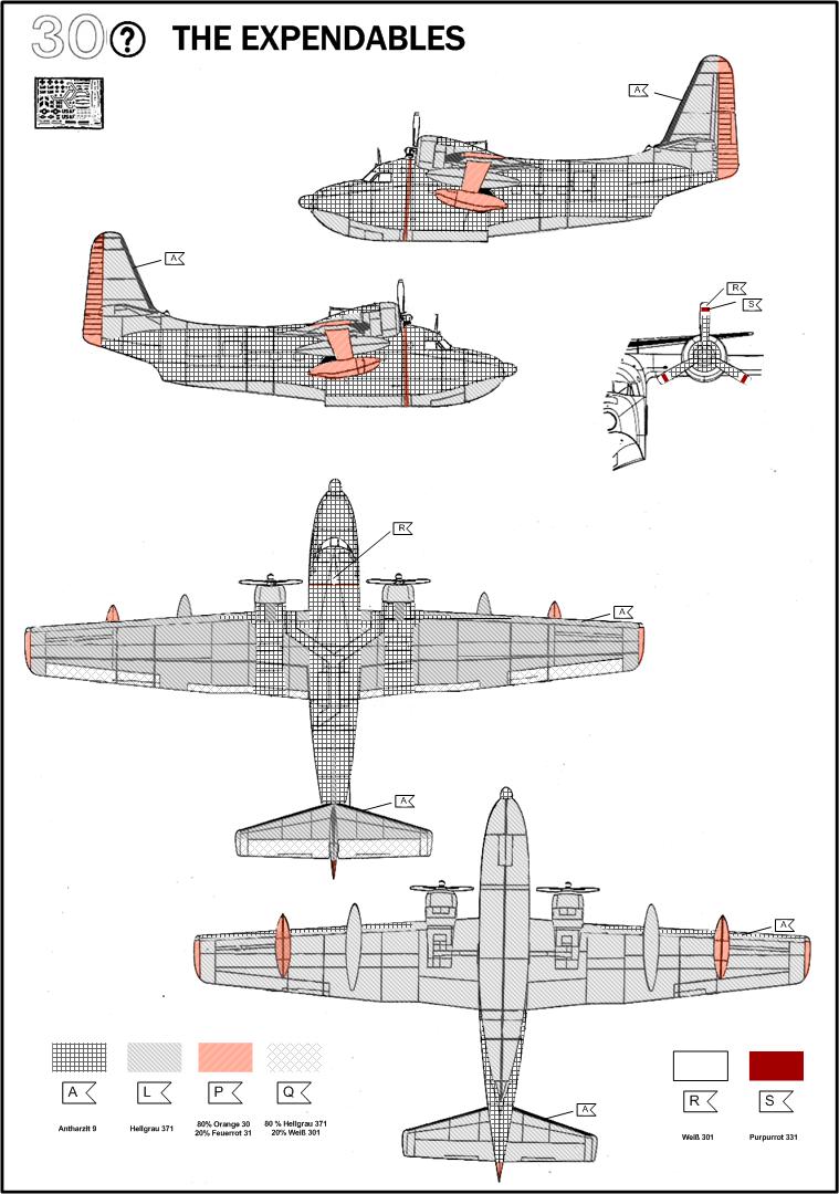

Ich habe an Hand des Films eine Lackieranleitung erstellt um mit dem Abkleben für die Lackierung klar zu kommen.
Im ersten Schritt der Lackierung habe ich die hellgrauen Bereiche gewählt ohne großartig abzukleben. Natürlich habe ich die Cockpit- und Seitenfenster abgeklebt und die Fahrwerksschächte.

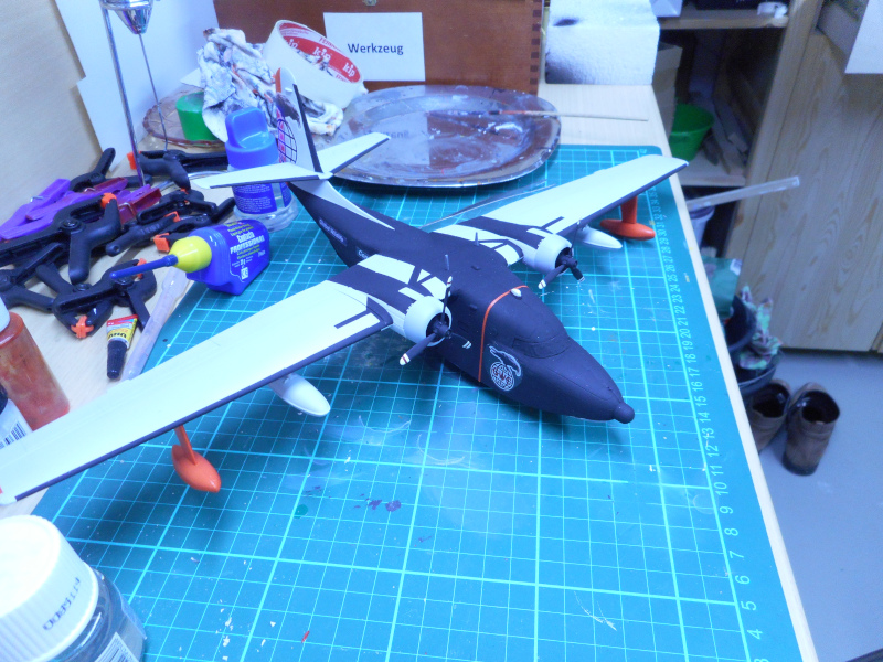

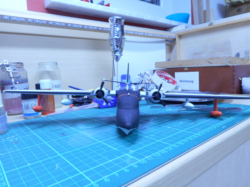

Nach einer mehrstündigen Abklebe-Orgie konnte ich den schwarzen Teil der Lackierung aufbringen.
Nach dem Entfernen der Abklebung sah das Ergebnis gar nicht mal so verkehrt aus.
Zum Vergleich mal ein Bild des Originals:
Es folgte eine weitere Abklebe-Aktion um auch die orange-rote Lackierung aufzubringen.
Wie ihr seht gab es ein paar Unterlaufungen der Farbe, aber das lies sich recht schnell korrigieren.
Um die richtige Farbmischung für das Orange-Rot herauszufinden habe ich etwas herumexperimentiert und mal eine Methode ausprobiert die ich mal in einem Buch gelesen habe.
Man nimmt zwei oder mehr Farben und fängt an die Anteile der einen Farbe zu erhöhen bis man den gewünschten Farbton bekommt. Eigentlich ganz einfach und hat mich auch zum erwünschten Ergebnis geführt.

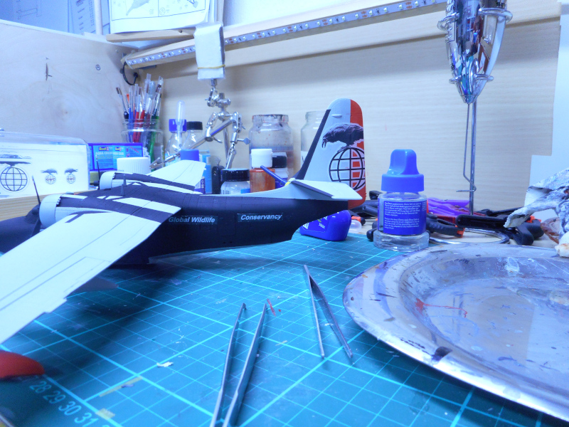

Jetzt komm ich zu dem schwierigsten Detail an dem Modell, das sind die Decals.
Ich habe mich natürlich hingesetzt und die Decals selber am Rechner entworfen und auch auf Decalpapier gedruckt.
An und für sich kommen die Decals dem Original sehr nahe, aber die Druckqualität lies sich leider nicht so gut hinbekommen.
Bei dem Versuch die Decals auf das Modell zu bringen bin ich gnadenlos gescheitert.
Bei der Recherche im Internet nach alternativen bin ich auf einen Druckdienst gestoßen, der aber leider ein ganz bestimmtest grafisches Eingangsformat benötigt.
Also habe ich meine Vorlagen an einen Grafiker geschickt, der mir dann das gewünschte Format liefert.
Klar das kostet alles extra, aber für ein tolles Modell hält sich das in Grenzen.
Leider bekomme ich die Decals erst im neuen Jahr und deshalb wird es an dieser Stelle auch erst dann weiter gehen.

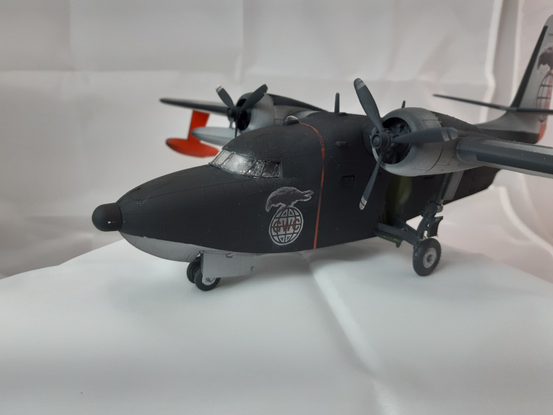

Hallo zusammen,
mein letzter Eintrag zu diesem Baubericht ist erschreckender Weise schon fast 5 Jahre her. Leider hatte ich in den letzten Jahren nur sehr wenig Zeit für dieses schöne Hobby. Trotzdem ist es immer mal wieder weitergegangen und ich hab auch ein anderes Modell noch dazwischen geschoben.
Hier jetzt mal ein paar Bilder zum aktuellen Stand und ich hoffe, dass ich dieses Projekt langsam abschließen kann.
Gruß Björn
Sieht sehr gut aus dein Flugzeug, aber ich mache mir Gedanken, ob du dein Tape von den Scheiben gut abbekommst, falls dem Flugzeug wirklich für fünf Jahre die Augen verbunden waren. Nicht dass der Kleber am "Glas" bleibt o.ä. ...
Sehr cool, sehr cool!

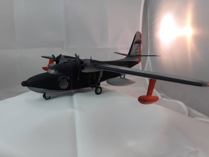

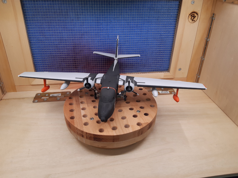

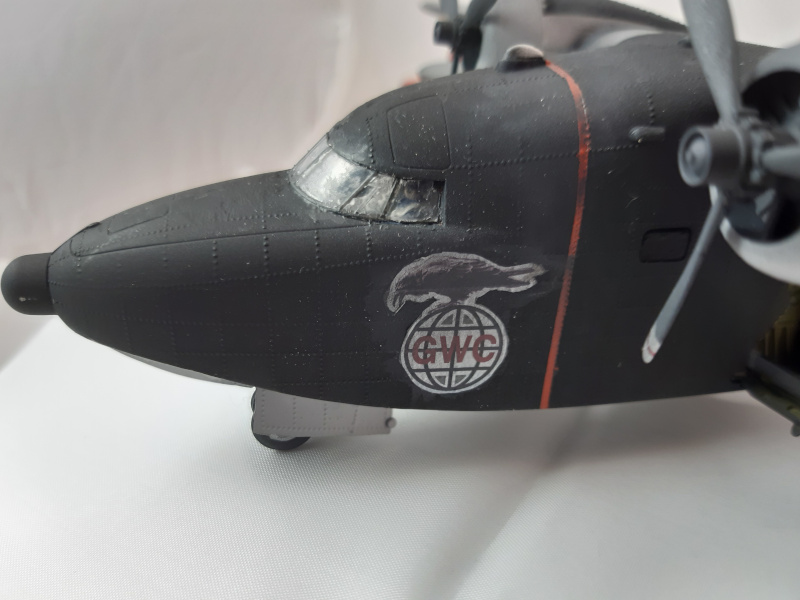

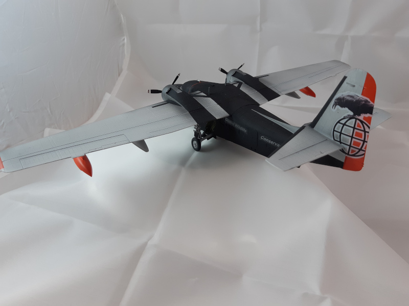

Hallo zusammen,
hier nun der letzte Teil meines Bauberichtes.
Ich habe gestern mein Werk vollendet. mehr gibt es eigentlich nicht mehr zu sagen.
01_Zum Finish.jpg (224.78 KiB) 4617 mal betrachtet
Gruß Björn

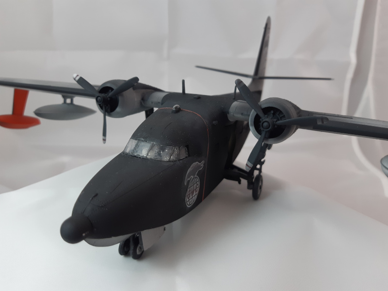

Admiral Hornblower
Beiträge: 415
Has thanked: 9 times
Been thanked: 34 times
Schön geworden. Vor allem mal ein Modell, dass man eher selten sieht.
Hast Du das Tape einigermassen gut von den Scheiben bekommen?
Flugzeuge sind ja nicht unbedingt "meine Welt", aber es schadet ja nicht auch mal zu schauen was "die anderen" so bauen und dabei das eine oder andere zu lernen und evtl. zu kopieren ( z.B. deinen Drehteller mit den Halterungen)
Jürgen

Malle
Beiträge: 690
Been thanked: 90 times
Hallo Jürgen,
das mit den Klebestreifen auf der Fenster war so ein Ding, wo ich gestern Abend kurz vor einem Anfall war.
Da hat mich scheinbar vor ein paar Jahren in geistiger Umnachtung die Idee befallen, die Scheibe mit ColorStop zu sichern.
Die Grundierung und anschließende Lackierung haben daraus eine dicke Panzerschicht gemacht und in der langen Zeit wo das Modell halbfertig im Schrank lag wurde aus dem gummiartigen ColorStop eine mehr oder weniger dicke harte Schicht.
Ich habe mir dann ein Holzrüherstäbchen zurechtgeschnitzt und das ganze vorsichtig abgekratzt. Ging leider nicht an allen Stelle gut weg.
Aber so habe ich wenigstens auch noch was lernen können. Durch Schmerzen lernt man eben am besten.
Gruß Björn
