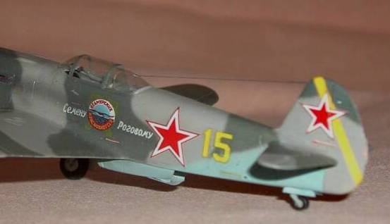

Wie befestige ich denn am besten den Antennendraht an einem Klarsichtteil???
Ich nutze bisher immer dünnen Bastelgarn. Nur eben bisher immer an einem Antennenmasten befestigt.
Anbei mal wie es aussehen soll:
Danke für Eure Tipps !!!!

lade doch bitte mal ein foto hier hoch...
Ohne Bild....
Was für ein Modell ist es denn?

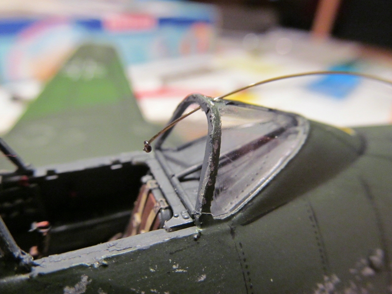

Sorry Leute!
War jetzt ewige Zeit offline!
Also, habe auch keinen Garn, ist denke ich Angelleine. Weiß nicht mehr wo ich es gekauft habe.
Dieser Draht soll so befestigt werden:

Bei diesen ganz dünnen Fädchen haftet der Kleber mangels Oberfläche häufig nicht richtig.
Es kann sich empfehlen an den Enden einen kleinen Knoten zu knüpfen, da kann der Kleber formschlüssig haften.
Da hat er recht. Und ein Bild sagt mehr als tausend Worte:
Ja, ich weiß. Makro ist grausam ;)

aber den knoten sieht man doch im cockpit dann?
und wie den draht straff bekommen?
habs bisher immer erst im leitwerk versenkt und dann unter zug am antennenmast verklebt.
