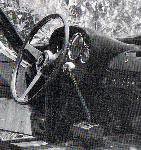

Hallo Stefan,
beim Betrachten der Ätzteile fiel mir die Wahlmöglichkeit bei den Lenkradspeichen auf. Die glatte Form ohne Löcher ist die korrekte, siehe beiliegende Fotos.
Hier das Innere des ersten Wagens 3323GT
Innenraum 3323GT.jpeg (201.26 KiB) 11704 mal betrachtet
Lenkrad+Armaturen
Allgemeine Form der 62er+63er Fahrzeuge
Innenraum 62 63 .jpeg (167.52 KiB) 11704 mal betrachtet
Bilder aus Pourret Ferrari 250GT Competition
VG
Peter

Danke für deine Hilfe!  :thumbup:
Mit dem Innenraum habe ich mich noch gar nicht im Detail befasst. Ich habe nur gesehen das das beiliegende Lenkrad
eher in den Müll wandern wird. Da es sehr ungenau und grob gegossen ist.
Aber ich habe in der Grabbl-Kiste schon Ersatz dafür gefunden. Der "Griffring" wird ev vom Käfer übernommen,
da dieser im Ø ziemlich genau passt.
...also Scheinwerfer vom 32Ford / Nebler vom Lamborghini /Lenkrad vom Käfer...  :lol:
