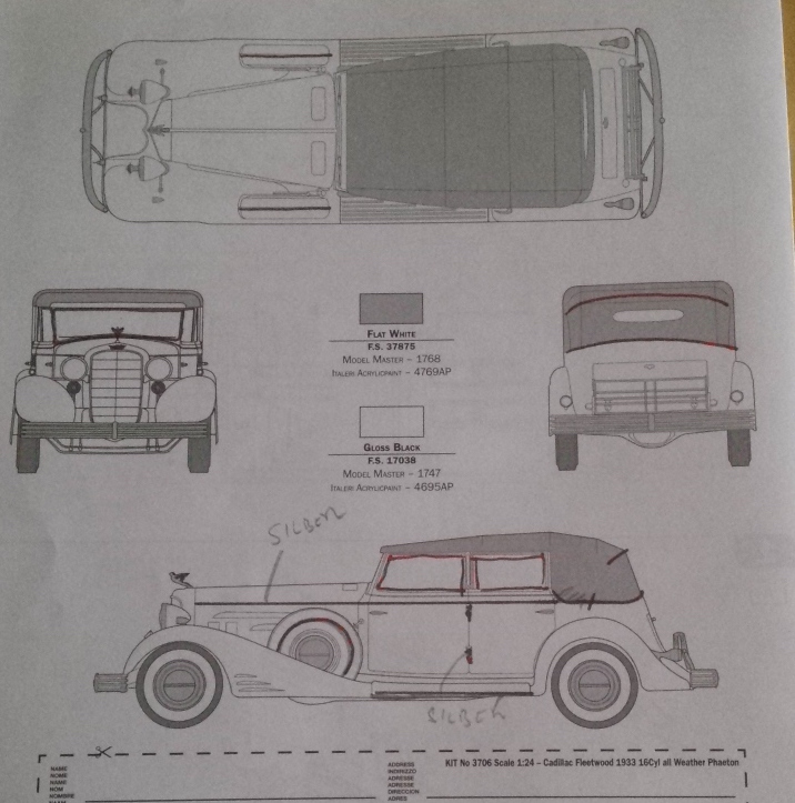

Hier ein Teil der Vorbereitung. Ich habe alle Chrom/Silberteile eingezeichnet, die beim Modell nicht berücksichtigt werden und nur teilweise beim gemalten(!) Modell auf der Schachtel angedeutet sind.

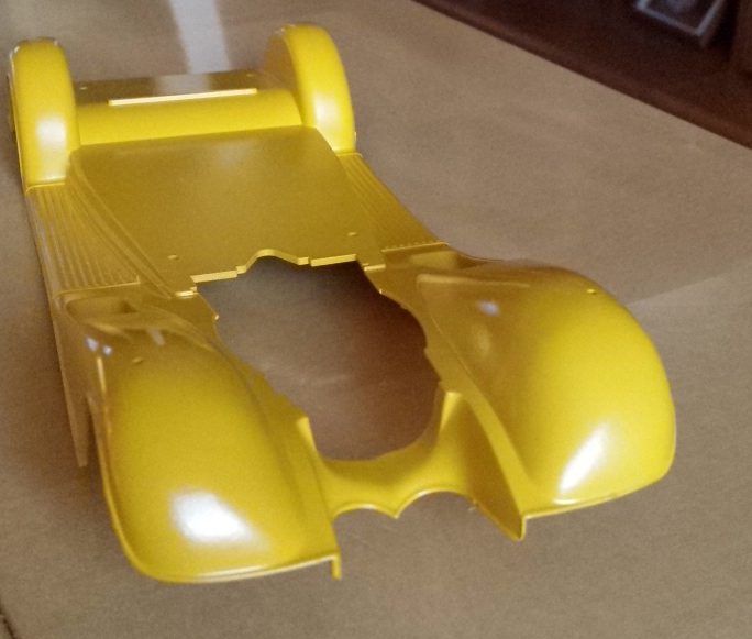

Nach dem Primer und dem Haftgrund doppelt gemoppelt -da das Modell schwarz ist, der Haftgrund weiß und gelb auf schwarz bekanntlich nicht funktioniert-, habe ich die Karosserieteile und den Motor mit der Dose lackiert.
Ich finde es ist ziemlich gut geworden. Die Farbe ist goldgelb und liegt in Wirklichkeit zwischen den helleren und dunkleren Fotos.

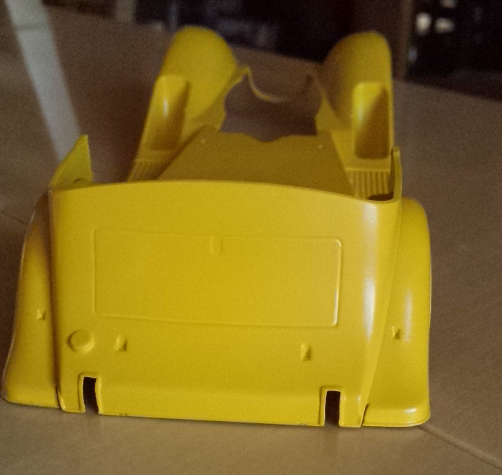

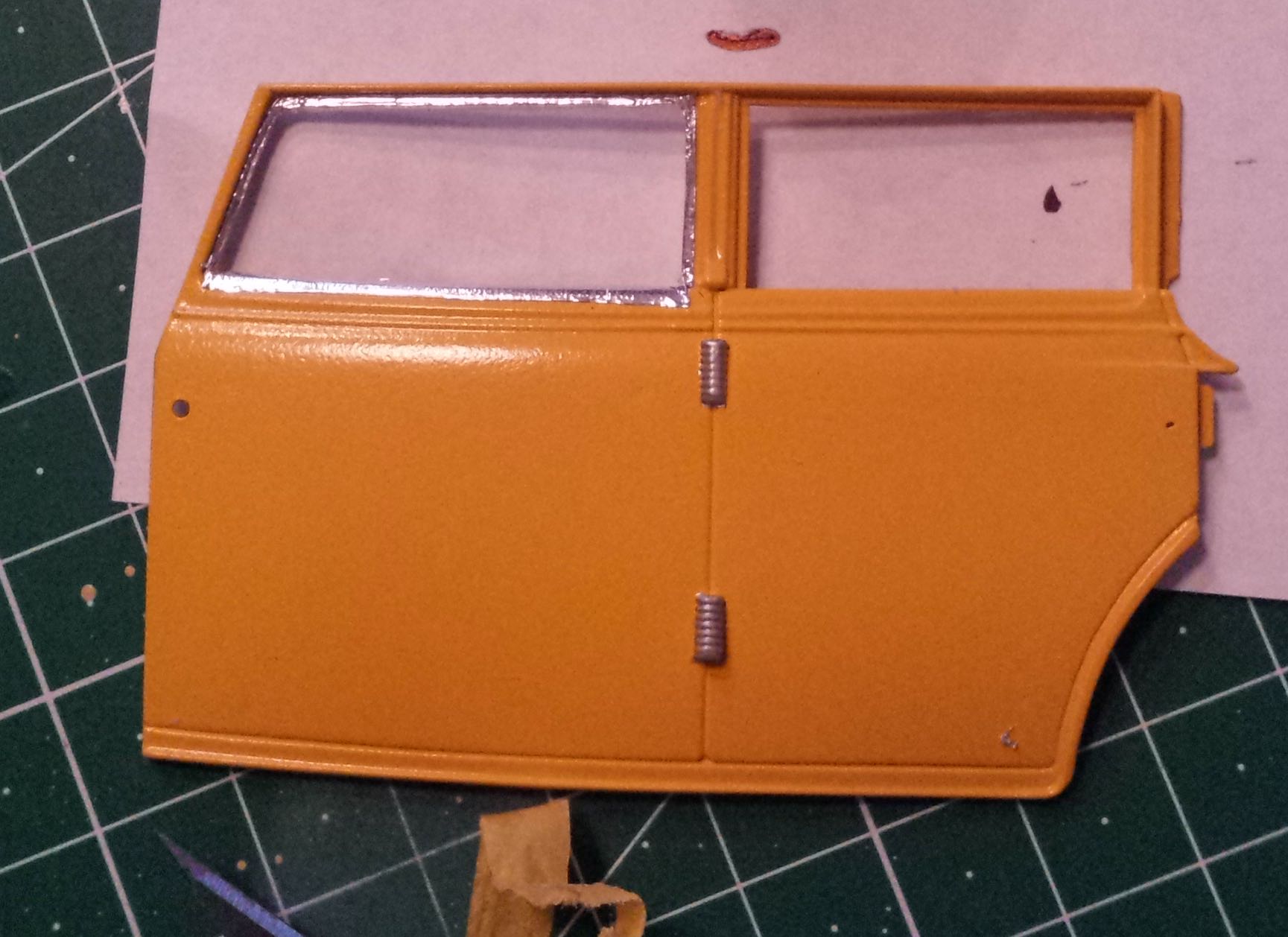

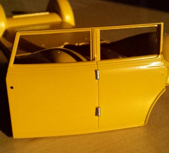

[attachment=5]rear.jpg[/attachment] Die Scharniere in Silber Und die Motorhaube ebenfalls mit einem schmalen Streifen silber. Das ist übrigens aus der Not geboren. Ich hatte übersehen, dass der Haftgrund dort an der Kante nicht aufgetragen war und Schwarz durchschimmert.
Es gibt auf Youtube ein super Video wie man normale Alufolie statt BMF verwenden kann:
Einfach mit Weißleim anbringen, glattstreichen, mit einer Rasierklinge zu recht schneiden und mit einem feuchten Tuch den überschüßigen Weißleim wegwischen.
Außerdem gibt es den Tip normales Alu-Heizungsisolierband zu verwenden. Das ginge ganz gut, da die aufgebrachte Alufolie extrem dünn ist, aber mein Band ist ein paar Jahre alt und zusammengebacken. Vielleicht kaufe ich mir mal ein Neues.

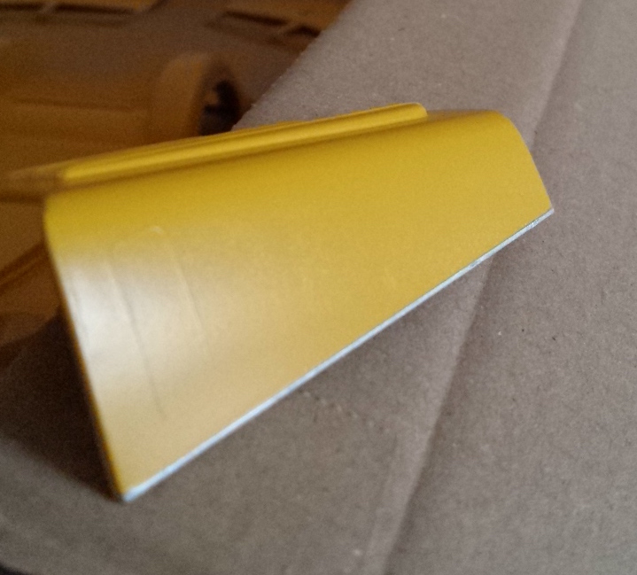

ABER: Ich habe insgesamt noch zu wenig Erfahrung und ich möchte nicht eine neue Baustelle aufreissen und das Auto womöglich ruinieren.
Daher: Ich habe ein Maskierungsband angebracht und mit feinem Schleifpapier die Farbe auf der Kante bis auf den Grund abgeschliffen und mit Silberlack bemalt.

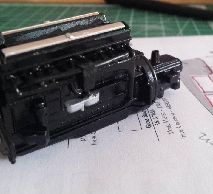

Der Motor ist in den Originalen tatsächlich schwarzglänzend lackiert. Cadiallc hat extrem viel Wert auf Optik gelegt. Das Verdeck mache ich in Beige Seidenmatt und will es mit dem Pinsel lackieren. 2x habe ich schon abgeschliffen und es wird langsam. Fotos dann, wenn ich fertig bin.

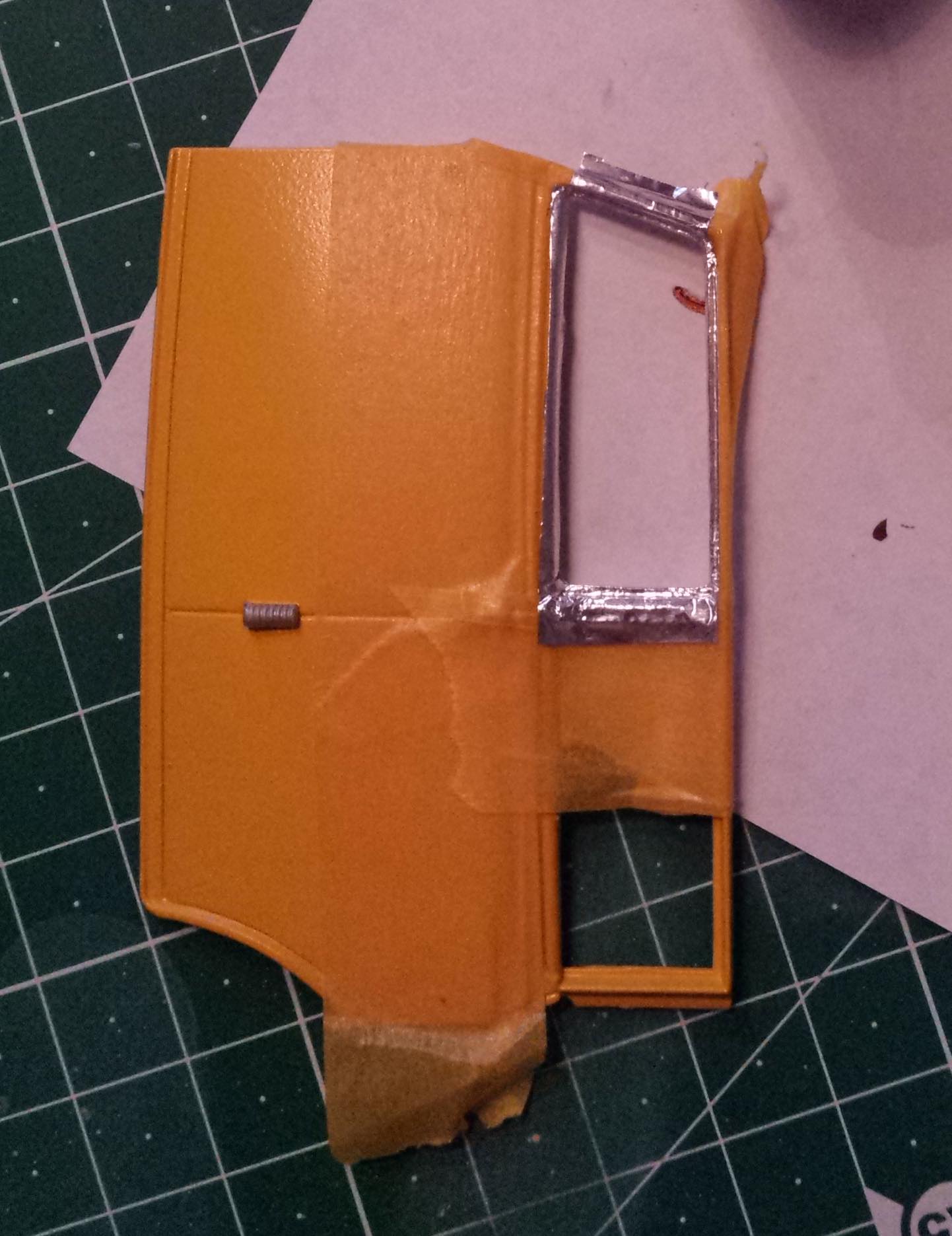

Ich habe die Idee mit der Alufolie für die Fensterrahmen jetzt doch ausprobiert, allerdings alles zuerst maskiert, damit ich den Kleber nicht überall habe.
Doppelte Arbeit, aber sicherer.
Zum Glück sind es nur sechs Fenster.
Es ist zwar mühsam, aber mit etwas mehr Übung nicht so schwierig wie befürchtet.
Allerdings lässt es sich wegen der Reflexionen relativ schlecht fotografieren, aber für einen Eindruck sollte es reichen.
Am oberen halbfertigen Bild sieht man die Aluleiste besser.
Wie ich das mit den Streifen auf der Karosserie mache, ist mir noch ein Rätsel.

In schmale Streifen schneiden und dann aufbringen.

Heute war kein wirklich produktiver Tag. Aufgrund äußerer Umstände ein mieser Tag.
Ich habe ewig an einem Fenster mit der Alufolie experimentiert und mehrfach von vorne begonnen.
Außen über eine Kante zu streichen ist einfach, aber innen über die Eckkante ist mehr als schwierig.
Kein Wunder, dass die Anleitungen immer nur Außenkanten zeigen, egal ob BMF oder Alu.

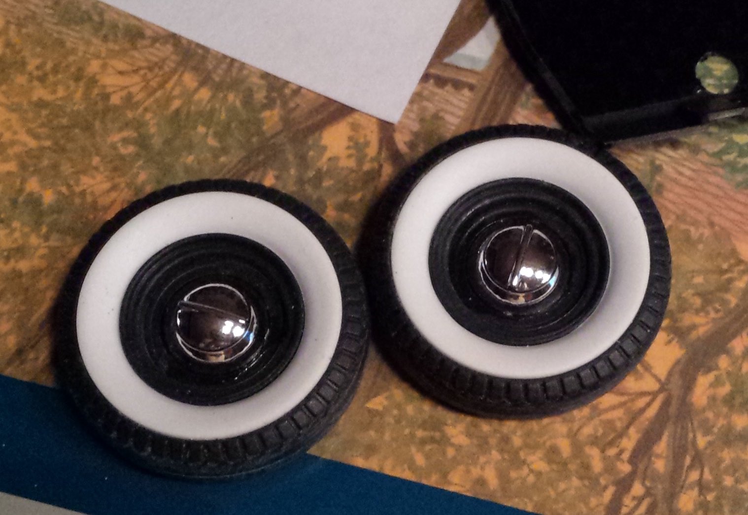

Ich habe 4 der 6 Räder zusammengebaut, die bis auf eines sehr paßgenau sind.
Ich habe nur die Laufflächen aufgeraut und damit gleichzeitig die Naht zwischen den beiden Hälften entfernt.

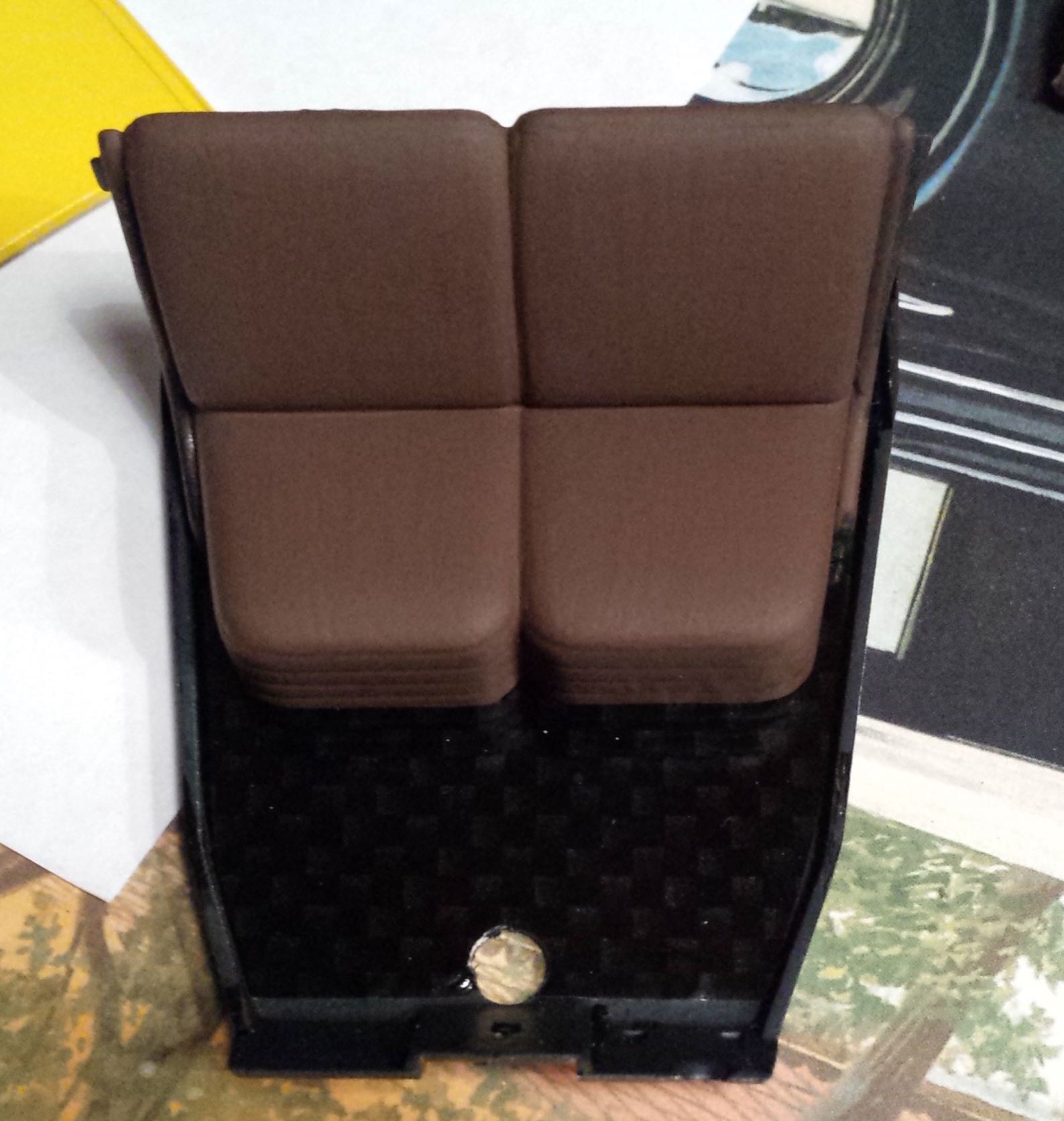

Vorder- und Rückbank sind 2x in Leder lackiert. Das schaut in Natur verdammt echt aus.

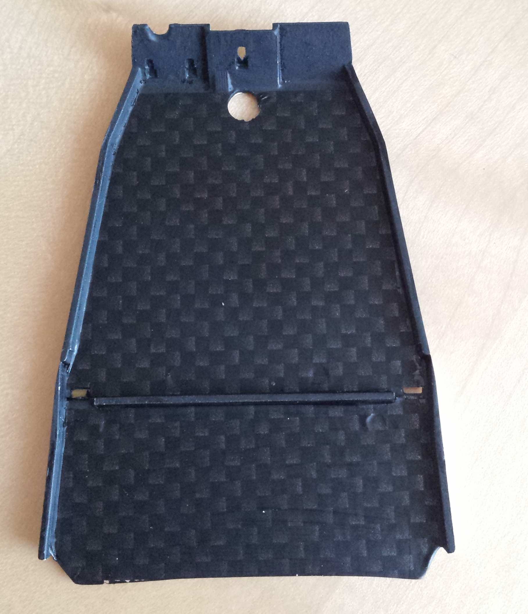

Wer genau hinsieht, sieht den Teppich. Das ist eigentlich Karbonfolie - authentisch 1933
Ich muß sie noch mattieren.

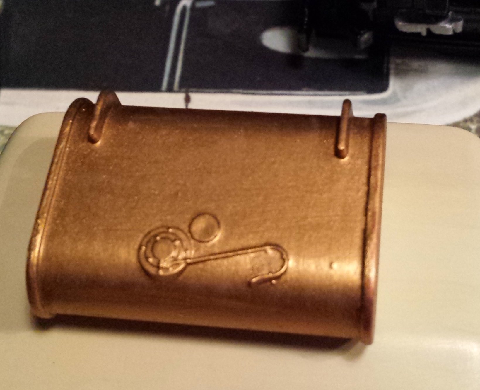

Den Tank habe ich in Messingfarbe gemacht. Der Schlauch wird voraussichtlich in Schwarz und der Anschluß dafür in Metall bemalt.
Vielleicht finde ich im Internet noch Vorgaben, sonst eben frei weiter wie den Tank.

Es geht weiter:

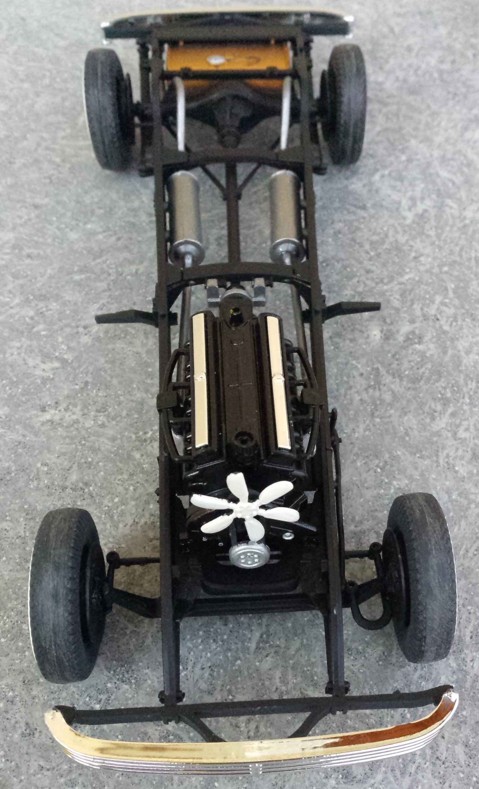

Chassis mit Motor und Auspuff ist im Entstehen

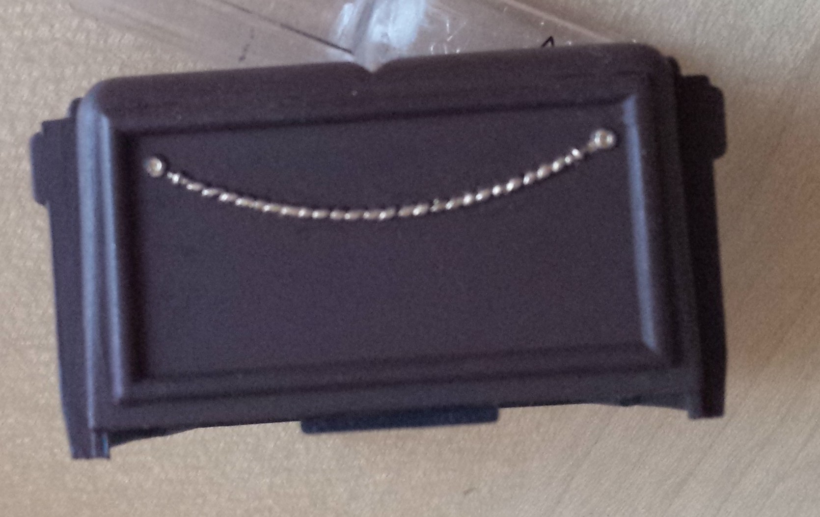

Die Kordel auf der Rückwand des Sitzes muß in Gold sein

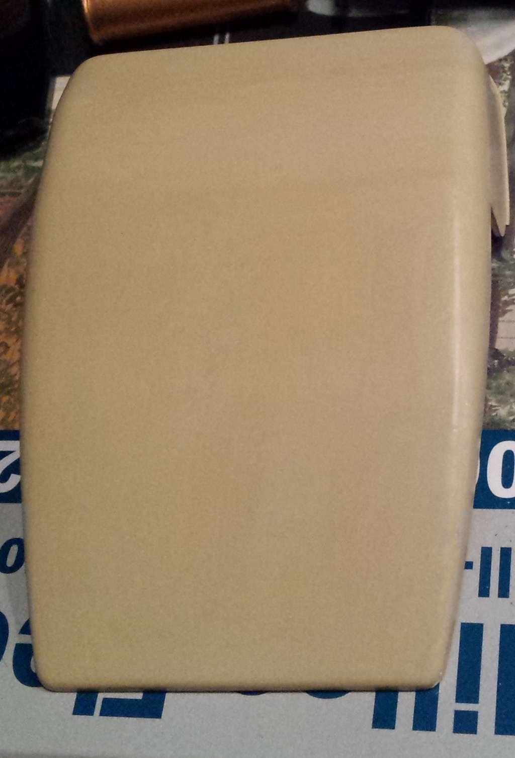

Und so schaut der Teppichboden mattiert aus
Auch hier gilt wieder: Durch die starke Komprimierung sind die Fotos relativ unscharf und zeigen Fehler, die nur am Foto existieren, aber eine geringere Auflösung ist auch nicht besser.

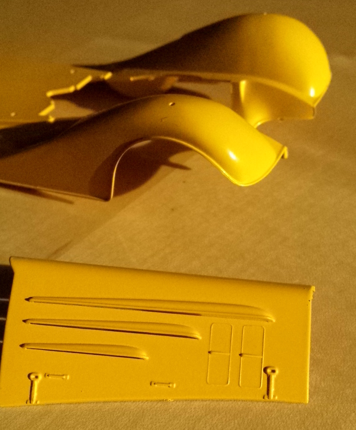

Als nächstes werden die Kappen der Ersatzräder grundiert und gelb lackiert bzw zwei Details beim gelben Lack noch ausgebessert. Da habe ich die Dose zu wenig geschüttelt. 3 Minuten sind verdammt lang

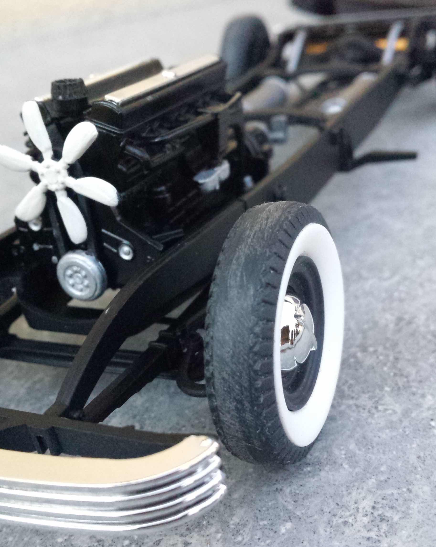

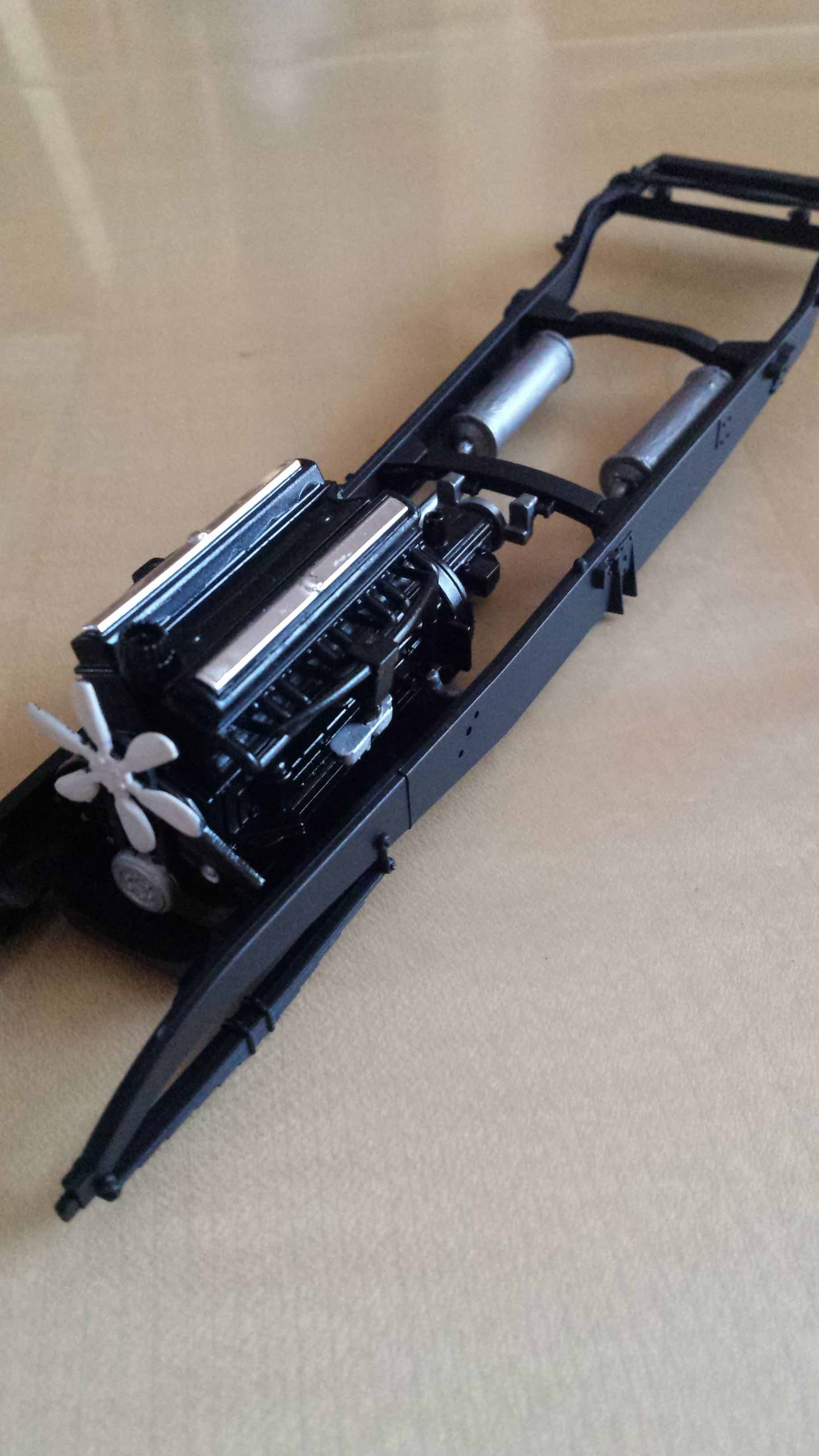

Chassis ist soweit fertig.

Hhhhmmmmhhhhhh????!!!!????
DIe extrem starke Vorspur an der Hinterachse ist sachlich sicher falsch und sieht nicht gut aus.
Die noch extremere Nachspur an der Vorderachse ist noch falscherer, denn da ist in jedem Falle Vorspur gefragt !
Aber nicht annähernd so auffällig.
Am fertigen Wagen wird es, so meine Prognose, sehr stören.
Wenn möglich solltest Du die Räder ausrichten.

Ganz schön abgefahrenes Profil
Ich schätze an der Hinterachse schlackern die Räder locker rum. Auf einem Bild sieht der Sturz extrem positiv auf und dann die Spur. Aber sonst sieht es ordentlich aus.

1933! Da sind die Reifen nicht mehr neu.
Sie sind übrigens gegossen, nicht aus Gummi wie bei Revell.
Und ja, sie schlackern noch und mussten erst verklebt werden.
