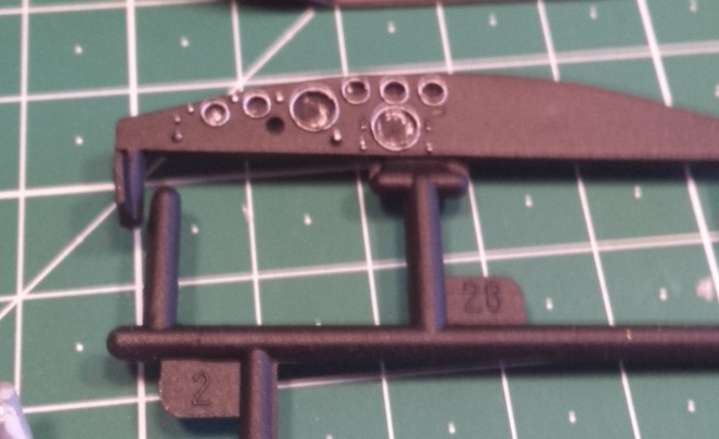

Die verbleibenden Teile habe ich erstmalig abgetrennt und mit der Bemalung begonnen.
Zuerst Abtrennen mach ich normalerweise nicht, weil ich sonst befürchte den Überblick zu verlieren, aber wie man am Bild sieht, könnte ich mir das sogar merken.
Die Anzahl ist mehr als übersichtlich.

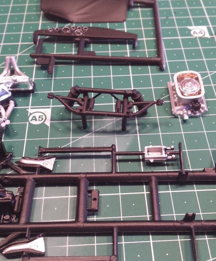

Einiges habe ich heute geschafft.
Am Dachboden ist es sehr heiß und damit trocknet der Lack sehr schnell. Zumindest ist er berührtrocken und ich kann weitermachen.
Das Komplexeste ist das Fahrwerk, das aus mehreren Komponenten zusammengesetzt werden muss.
Interessant, wenn man bedenkt, dass der amerikanische Ansatz lange Zeit war:
Blattfedern rein und gut ist.
Kurven werden eh nur gefahren zum Umdrehen, Hauptsache an der nächsten Ampel bin ich der Erste.  :lol:
Kein Wunder, dass dieses Auto lange unschlagbar in seiner Klasse war.
In Bildmitte das Fahrwerk der Hinterachse.
Rechts der Vergaser aus Alu, Chrom und Gold (unten eine Detailaufnahmen)
Unten ein Teil des Rahmens. Anscheinend ist er nicht komplett grau wie vermutet, sondern nur teilweise. Das ist im Plan schlecht angezeigt.
Da muss ich noch recherchieren.
Die Wanne sollte an sich innen Alu sei, aber ich habe sie in Chrom belassen, weil es so schöner mit dem Gold spiegelt.  :geek:

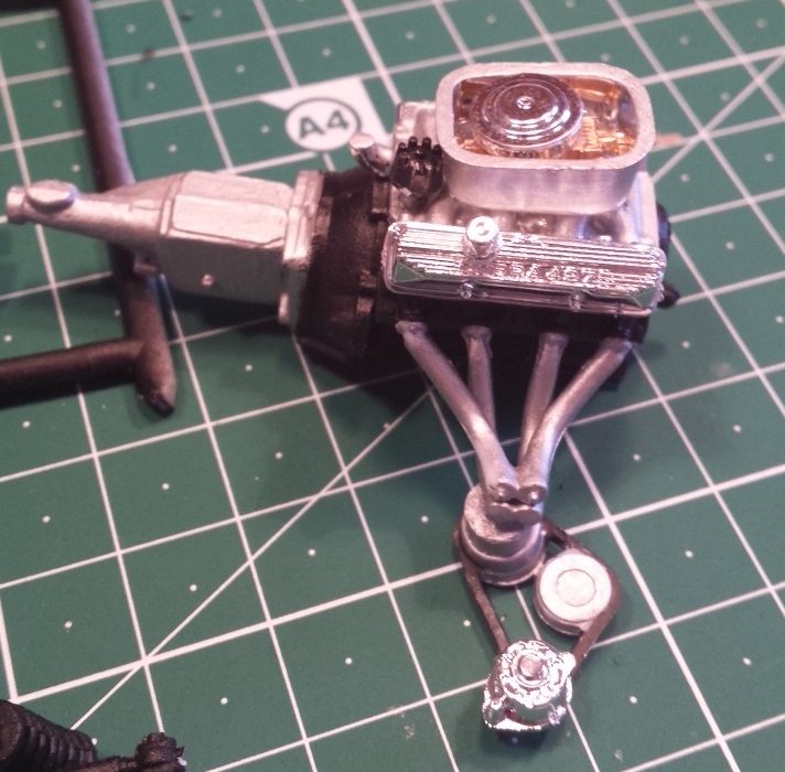

Der Motor ist sehr hübsch mit den verschieden Chromteilen. Hier nur kurz zusammengestellt.

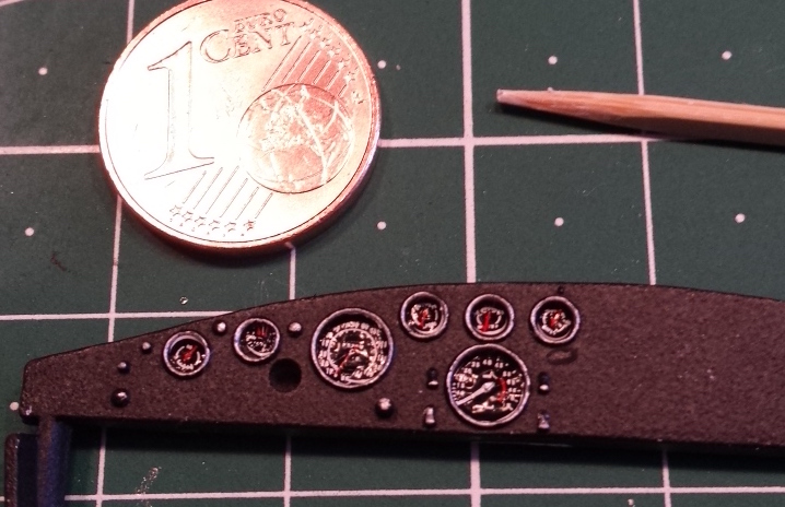

Eine nette Herausforderung, wenn auch nicht zu schwierig sind die silberne Einfassungen der Instrumente.
Leider ziemlich unscharf, aber für den ersten Eindruck sollte es reichen.
Es fehlen noch die Decals der Zeigerinstrumente.

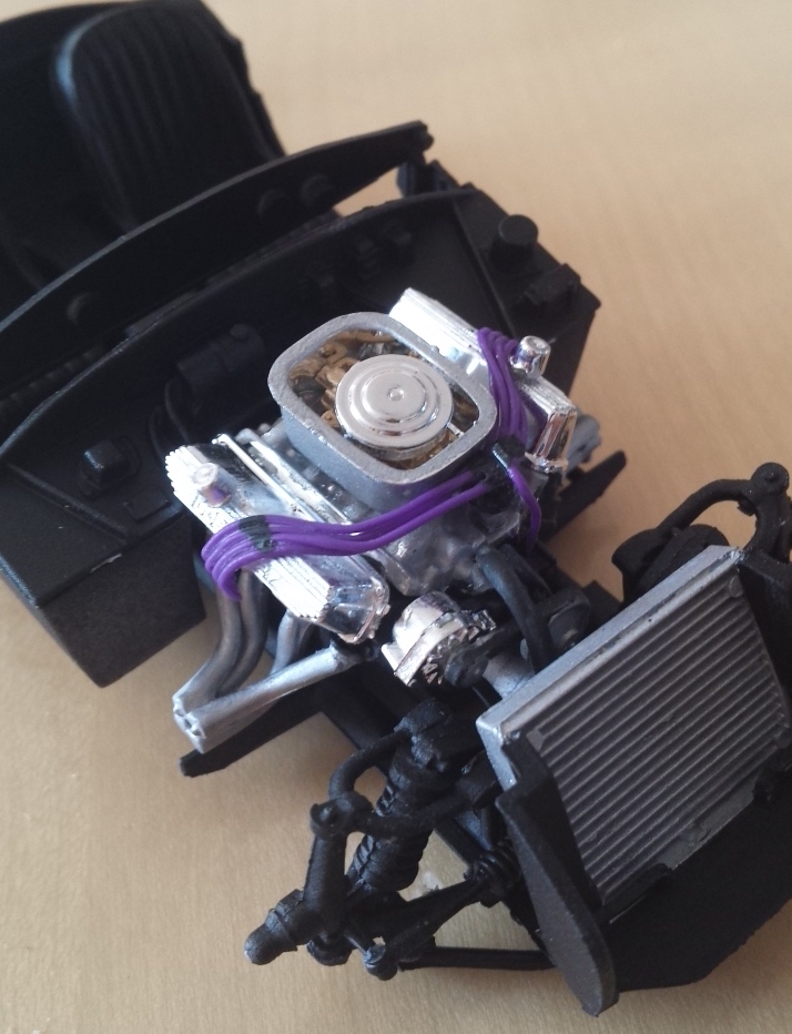

Gestern lief es so gut, dass ich den ganzen Abend weiter gemacht habe.
Ob das Fahrgestell jetzt grau, teilweise grau oder nicht ist, konnte ich nicht eindeutig herausfinden (ich habe auch nicht sehr intensiv gesucht).

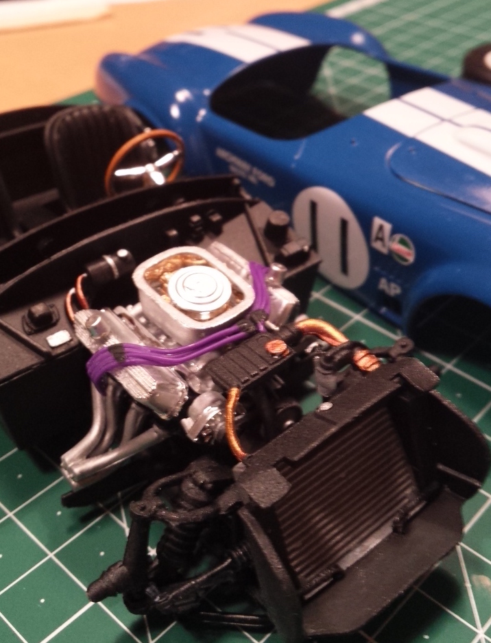

Aber durch die Recherche animiert, habe ich beschlossen zumindest die Zündkabel zu ergänzen.
Für das erste Mal bin ich zufrieden, allerdings habe ich drei Sachen, die ich das nächste Mal besser machen möchte:
- Die verwendeten Kabel sind etwas zu dick (ich hatte keine dünneren)
- Statt mit Superkleber festkleben ist es besser kleine Löcher zu bohren. Dazu muss ich mir gelegentlich einen Feinbohrersatz besorgen.
- Der Anschluss zu den Zündkerzen endet in der Luft, da Kleben nicht funktionieren würde. Sieht man zwar beim fertigen Modell nicht, aber ich weiß es.

Armaturenbrett mit Decals. Ich verwende eine abgewinkelte, sehr spitze Pinzette, um sie vom Karton abzuheben und zusätzlich einen Zahnstocher zum Einpassen.
Decal-Soft drauf, mit einem Wattestäbchen abtupfen und Klarlack drüber.
Da fehlt nicht mehr viel, dass sie gerade sind. ;)
Lenkrad inklusive der Befestigungsnieten (wer ganz genau hinschaut)

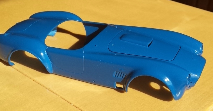

Die Karosserie habe ich angeschliffen und ein zweites Mal lackiert.

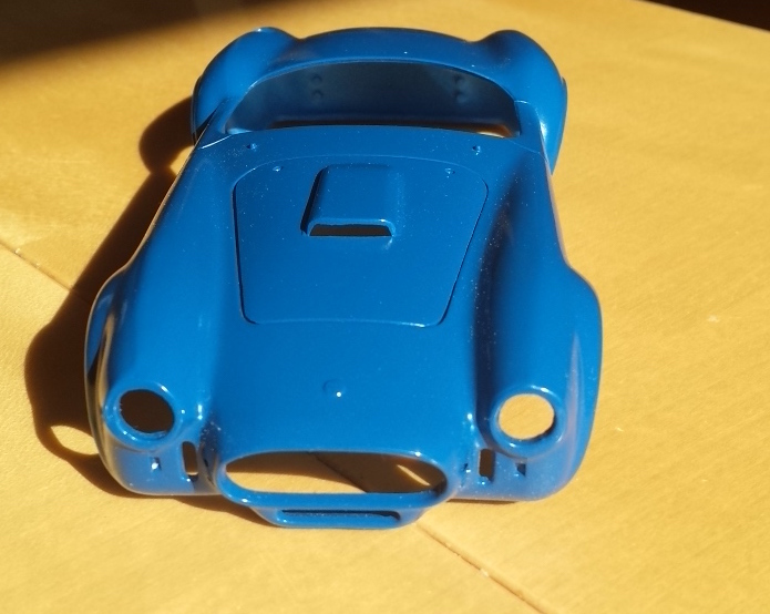

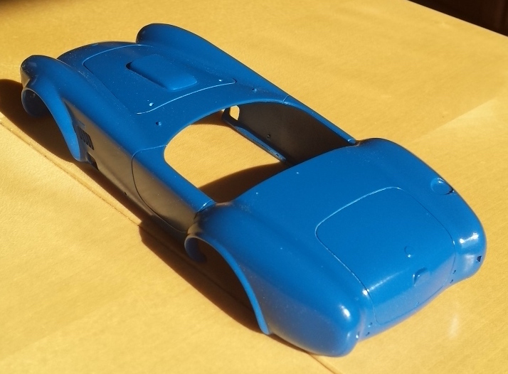

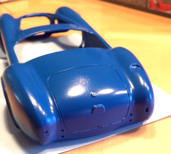

Karosserie ist berührtrocken.
Hier ein erster Eindruck.
Nächsten Schritte sind Wegpolieren des Lackschleiers, aber erst wenn der Lack wirklich trocken ist.

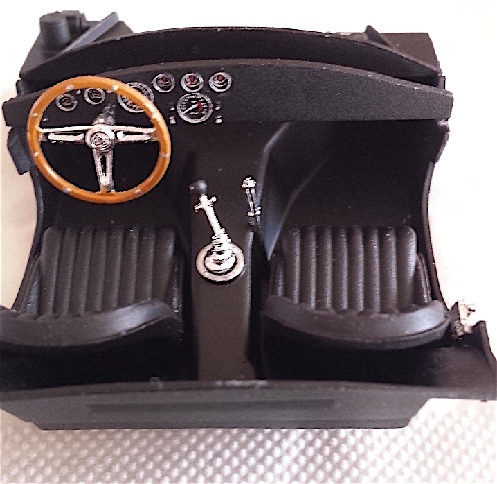

Heutiger Zwischenstand.
Innenraum ist fertig (leider etwas unscharf ;) )

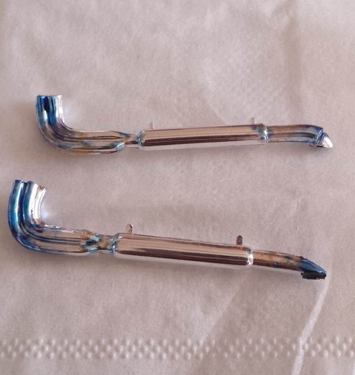

Und mein ganzer Stolz - die Auspuffe mit einfachsten Mitteln:
Pinsel
Pinselreiniger zum Verdünnen und Korrigieren
Klar Rot
Klar Blau
Gold
Außer ein paar Chromteilen und den Decals ist nichts mehr zum Verbauen.

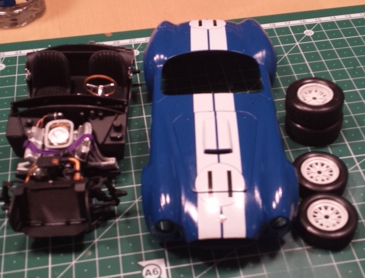

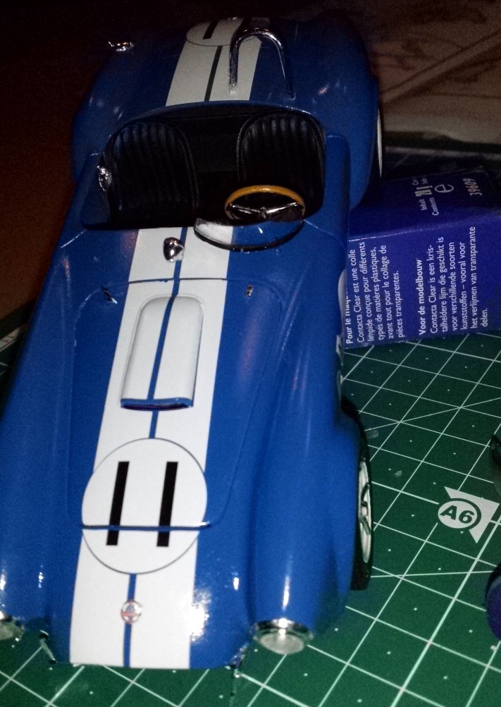

Zum Abschluss des Tages.
Diese überlangen Decals anzubringen ist für mich ziemlich schwierig, da sie sich der Form der Karosserie anpassen sollen, was mir nicht perfekt gelungen ist.
Noch einige Chromteile und dann Hochzeit.   :D

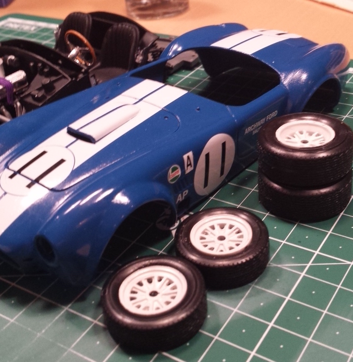

Gestern 23:26 Uhr - fertig und erstes Foto  :shock:
shelby_final 07.39.30.jpg (132.38 KiB) 9411 mal betrachtet
Weitere Fotos mit besserem Licht gibt es in der Galerie.
Somit ist der erste Baubericht abgeschlossen.
Die Bildergalerie ist hier Shelby Cobra 427 S/C 1965 zu finden ;)
