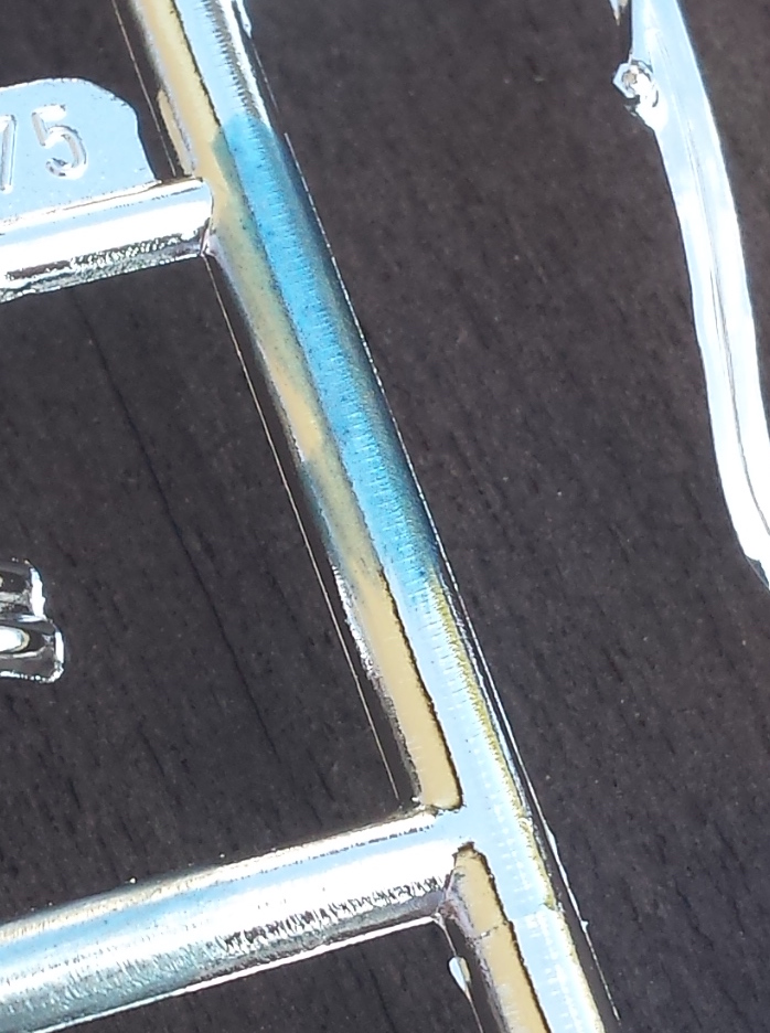

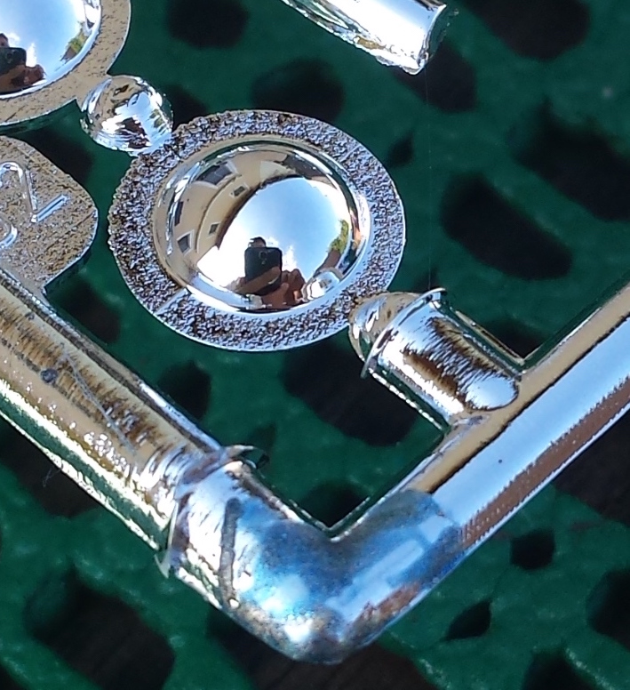

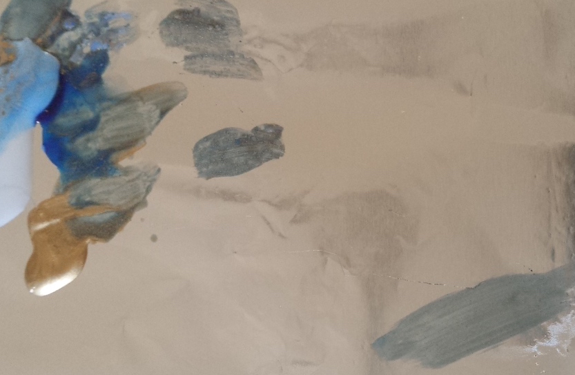

Hab jetzt spontan kurz probiert:
Versuchsaufbau:
Alu-Folie zum Mischen und als Vorschau
Tiger Seidenmatter Klarlack
Revell Blau Klar
Revell Gold
Pinselreiniger als Verdünner (ist im wesentlichen Terpentin)
1. Versuch
Mattlack mit ein wenig Blau und Gold
wird zu dickflüssig (siehe Bildmitte oben)
2.Versuch
Verdünner plus ganz wenig Gold und Blau Klar.
Farbe ist wie Wasser (siehe unten rechts im Bild oben)
Finde ich gar nicht mal so schlecht (das Ergebnis, nicht den verdeckten Selfie).
