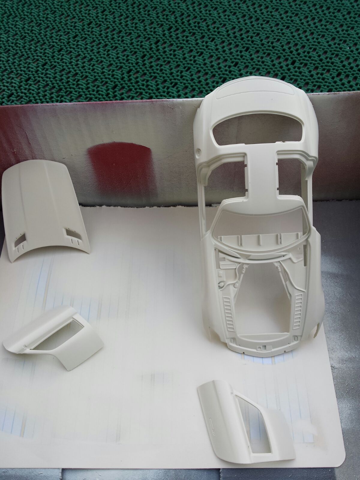

nachdem ich den SLS in viewtopic.php?f=106&t=2180 gehörig bewundert habe und obwohl ich mangels Erfahrung auf keine Fall qualitativ auch nur in die Nähe komme, traue ich mich auch einmal. In der Vorstellungsrunde habe ich bereits erwähnt, dass ich den Bentley Blower, den VW Bus und die Ente gebaut habe. Das ist jetzt mein 4. Modell.
Ich möchte das Modell in cremeweiß bauen. Leider trocknet die Farbe extrem langsam und daher werden die Fortschritte überschaubar bleiben bis die Karosserie ihre endgültige Farbe hat.
Grundierung und erste Schicht:
Der Lackest grundsätzlich fertig, allerdings muss ich jetzt warten bis er durchgetrocknet ist, um mit Polierpaste und eventuell sehr feinem Schleifpapier die (zu vielen) kleinen Fehler und Unebenheiten zu beheben.

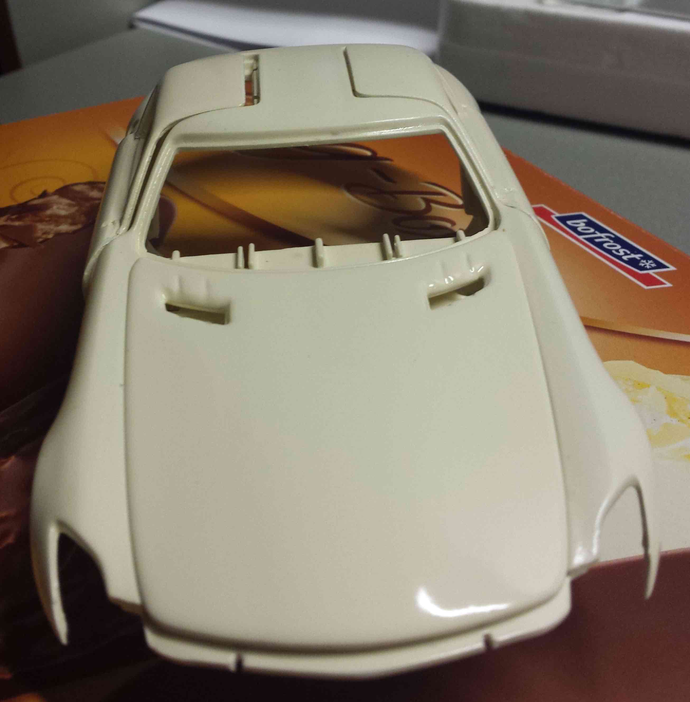

So. Ein kurzes Update.
Nach einer langen Schleiforgie mit 350, 600 und 1000 Nasschliefpapier und einer letzten dünnen Lackschicht plus Klarlack ein Ergebnis mit dem ich ganz zufrieden bin.
Der Grünstich ist durch das starke Komprimieren des Bildes entstanden, damit ich es hier hochladen kann. In Echt ist die Farbe einheitlich.
Es kann also mit dem Motor weitergehen.

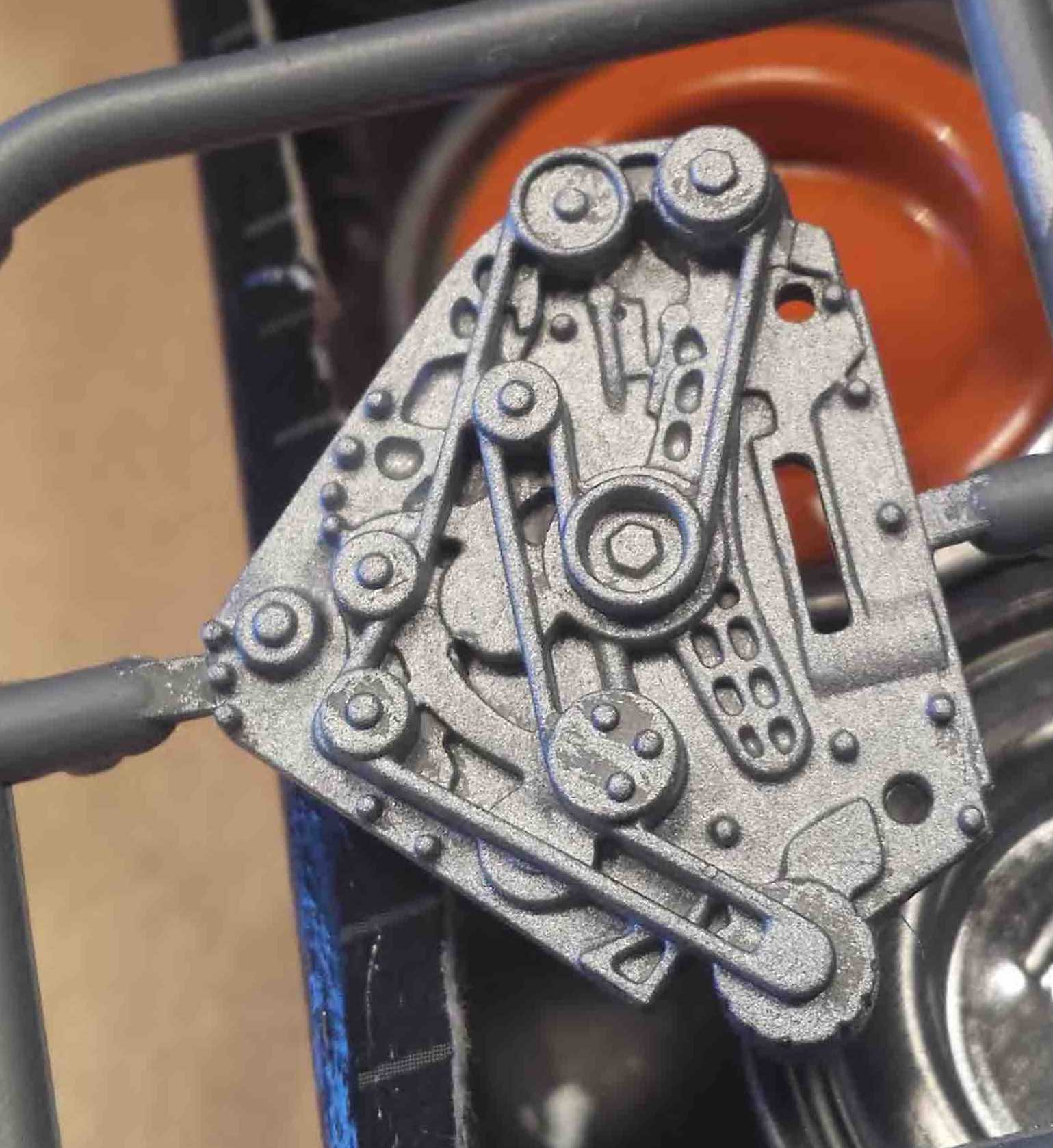

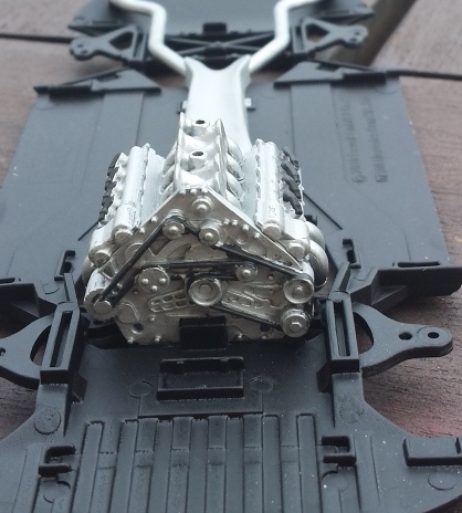

Ich musste einfach noch etwas weiterbauen und mit dem Motor beginnen.

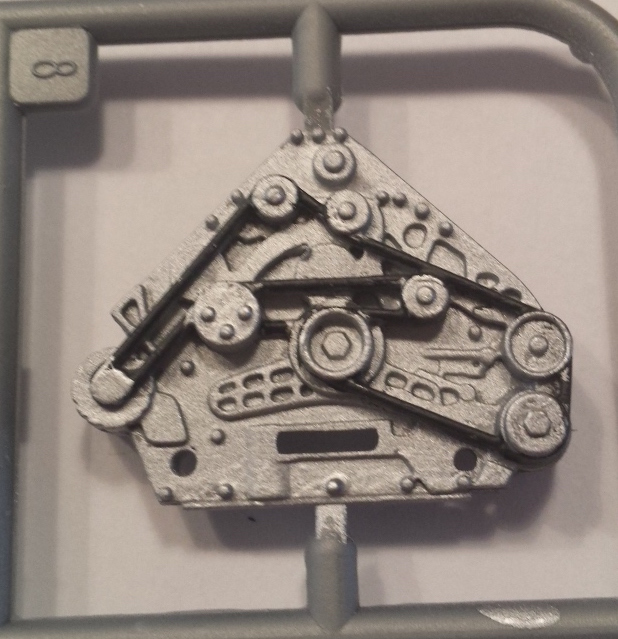

Erster Anstrich
Erster Anstrich, nach dem Ausschneiden bessere ich die kleinen Fehler aus.
Frage an die werten Leser: Wie macht ihr das mit solchen ungenauen Passungen? Verspachteln oder in diesem Fall Pfeif-drauf, weil man es ohnehin nicht sehen wird?
Ich würde da nichts weiter machen. Wenn der obere Teil mit den Ansaugkästen erst einmal drauf ist, sieht man vom eigentlichen Motor so gut wie nichts mehr. Aber das ist natürlich jedem selbst überlassen. Anders siehts bei der Unterbodenperspektive aus: gerade im Bereich Übergang Krümmer/Auspuffrohr (deren Montage meiner Erinnerung nach sowieso etwas diffiziler war), habe ich gespachtelt.

Das ist auch mein Ansatz und das obwohl ich beim 2CV penibel die 0,5 mm großen Radmuttern wie in der Anleitung angegeben bemalt habe, um dann genußvoll die Chromdeckel drauf zukleben  :lol:
Ja, an deinen Hinweis mit den Krümmern bei deinem Modell erinnere ich mich.
Welche Spachtelmasse verwendest du?

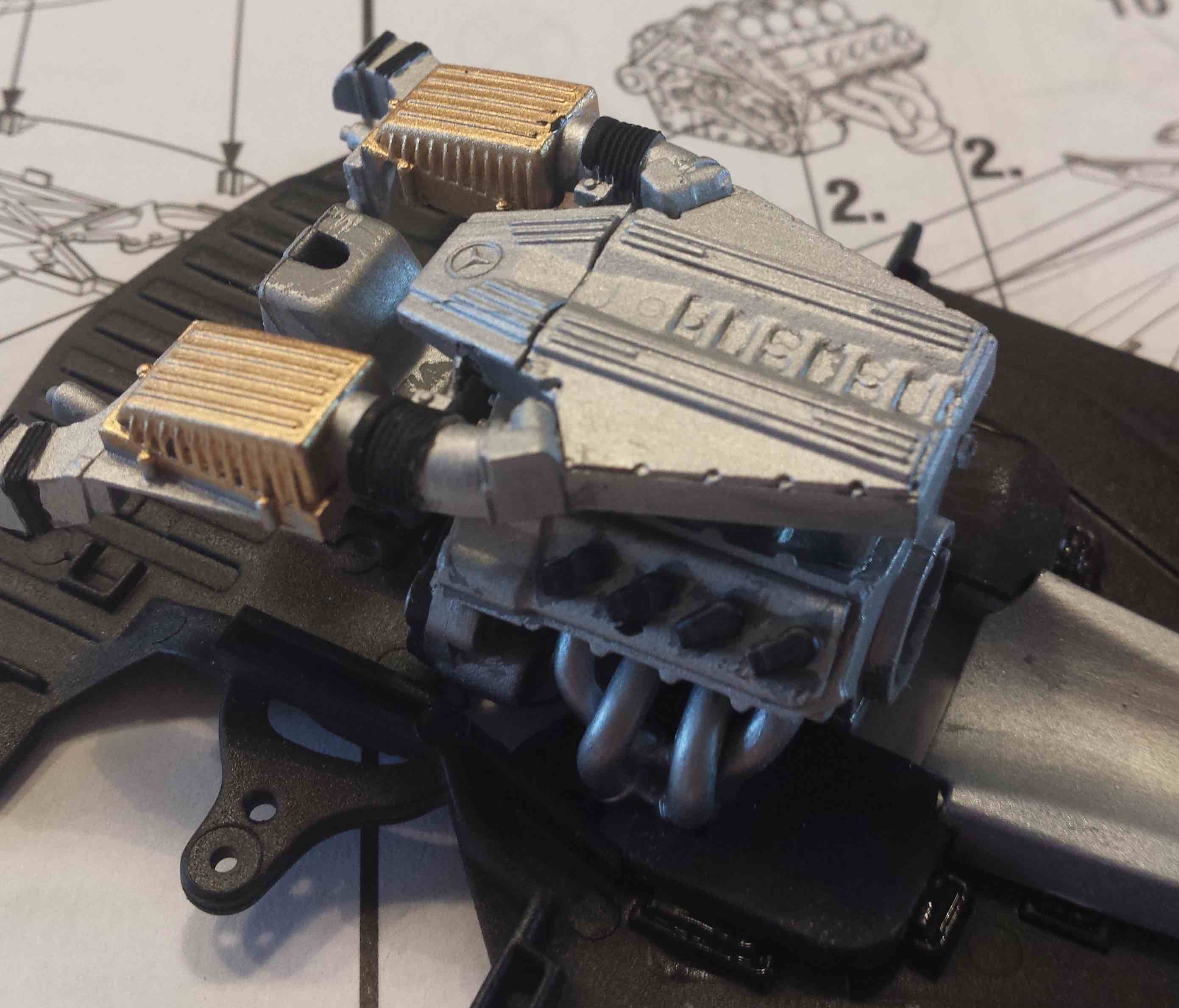

Weiter mit Motorteilen.
Die roten Filterkästen von Brabus haben mich auf die Idee gebracht goldene Kästen und Bremssättel zu "verbauen". Frei nach dem Motto: Schön ist, was gefällt und irgend ein Scheich hat das sicher gemacht.  ;)
Gut, wenn man fotografiert, da sehe ich immer wo ich Nachbessern muss.
und Fitzeleien wie den Zahnriemen liebe ich ohnehin. Da ärgere ich mich jedes Mal, dass es nicht besser wird.

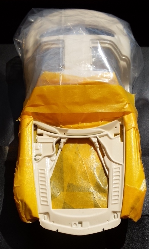

Gestern Abend und heute habe ich fast alle mattschwarzen Bauteile gespritzt. Zusätzlich die kleinen Lackierfehler bei den anderen Teilen ausgebessert.
Hier nur zwei Bilder aus der Lackierstrasse:
Hier das Ergebnis des Abdeckens mit Feinabdeckband und einem Plastiksack. Das Feinabdeckband habe ich mit einem spitzen Zahnstocher in die Kanten gestrichen.
Ich habe darauf geachtet alle Öffnungen in der Karosserie zu verschliessen - auch von unten -, damit nicht irgendwo Lackspray die weiße Farbe versaut.
Morgen weiß ich ob es geklappt hat.

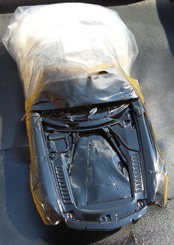

Hier frisch nach dem Lackieren mit Schwarz matt, das noch fröhlich glänzt.

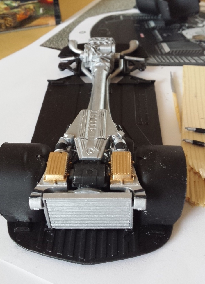

Obwohl das Wetter jetzt etwas besser ist habe ich den heute morgigen Elan genutzt und weitergebaut.
Es ging ziemlich flott voran. Im Wesentliche war es Alu-Bemalung ausbessern und ein paar Baugruppen zusammenkleben und montieren.
Einzug die Luftkästen und obere Motorabdeckung sind nur aufgelegt, da ich erst die Decals anbringen werde bevor alles fix montiert wird.
Das Verteilergetriebe hinten
Vom Kühler bis zur Hinterachse
Vordere Teil des Wagens: Radkästen, Motor.

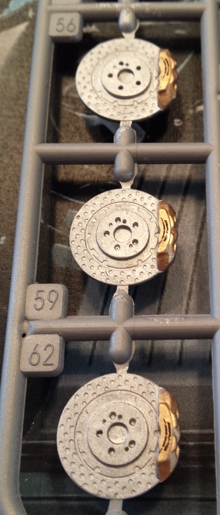

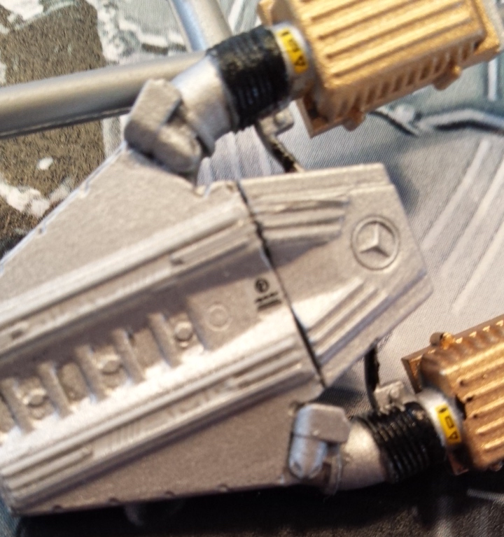

Mit viel Geduld und ohne Flüche, aber mit Zahnstocher und Wattestäbchen habe ich heute morgen die Decals am Motor und auf den Bremssätteln angebracht und mit Klarlack fixiert.
Hier der Ansaugtrakt und Abdeckung
Ich hätte das Alu wohl dunkler machen sollen. So sieht man die AMG Aufkleber so gut wie gar nicht.
Notiz für mich: den Goldlack rechts vorne ausbessern.
Und die Goldbarren aka Bremssättel. Gefällt mir ausgesprochen gut, auch wenn es voreingenommen klingt.
Wie man sieht, bevorzuge ich das Bemalen vor dem Zusammenbau und meistens vor dem Herausnehmen der Teile. Ich finde es macht wesentlich weniger Arbeit als das Modell zusammenzubauen und dann zu bemalen. Nachbessern muss ich ohnehin das eine oder andere Teil (mit ein Grund, warum ich alles fotografiere) und in den bisher seltenen Fällen, an denen ich mehr als die Grate nacharbeiten muss, muss ich eben noch einmal Bemalen.
