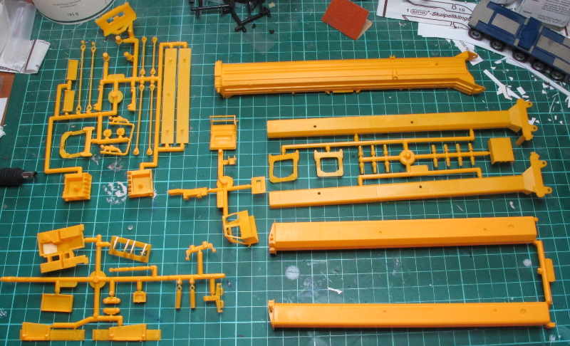

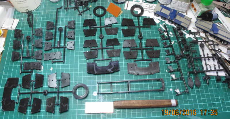

Hier eine Übersicht über die Spritzlinge:
Teleskope und Teile des Oberwagens:

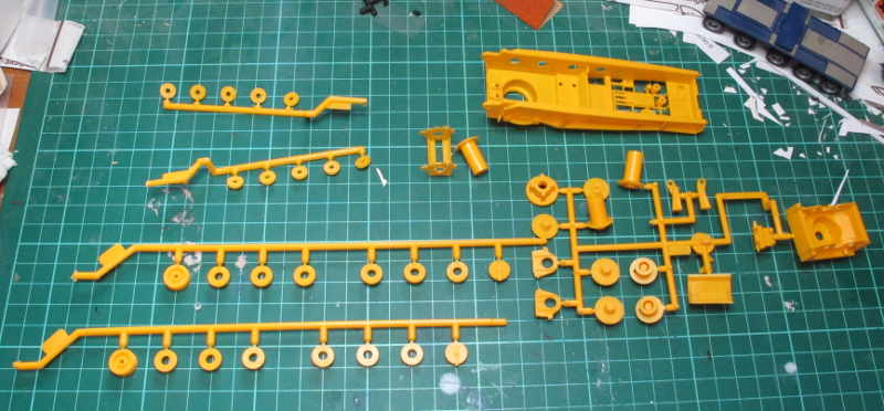

Teile für den Unterwagen, Ballast, A-Bock - im Vordergrund mein Lieblingswerkzeug, eine feine japanische Säge - sie trennt Holz und Kunststoff, auch Resin, wunderbar:
Oberwagen, Winden, Seilrollen (letztere werde ich nicht benutzen, ich habe solche aus PA6 bei Bastian-Modellbau in Maintal gekauft - allerdings macht das Umbauten erforderlich):

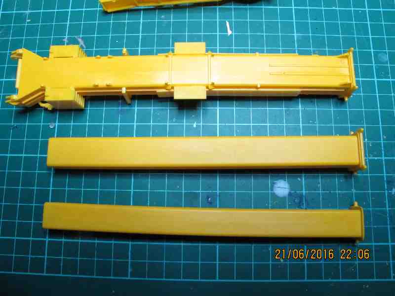

Und nochmal 3 der 4 Teleskopteile:

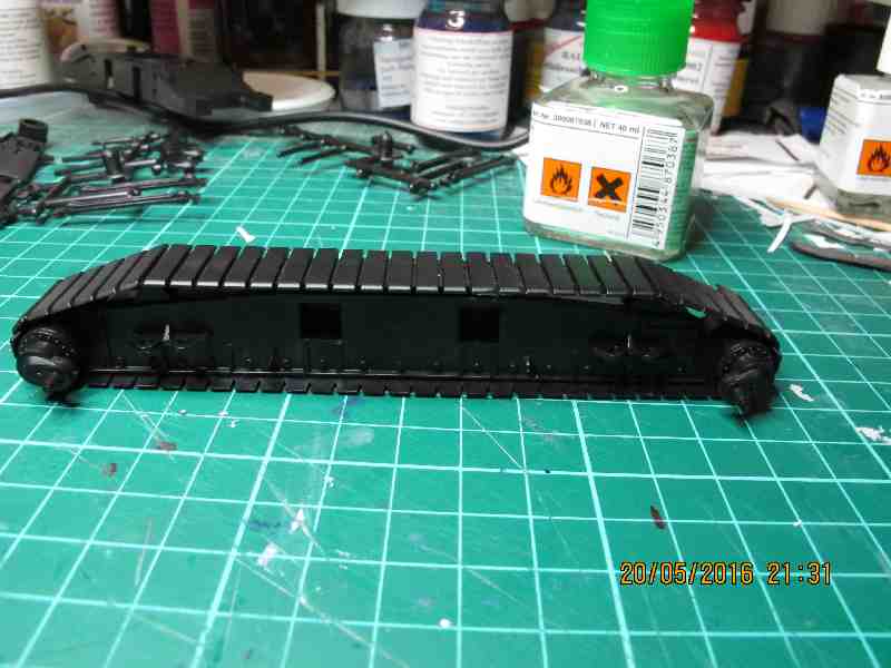

Hier ein paar Fotos vom Bau der Raupenlaufwerke. Die Kette ist - leider - starr.

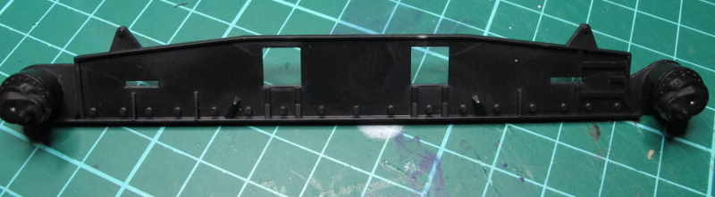

Die Teile eines der Raupenlaufwerke
Von oben nach unten:
teilmontiertes Raupenlaufwerk mit Kette (Fertigteil)
Außenverkleidung des Raupenlaufwerkes
Innenverkleidung (heisst: zeigt zur Kranbasis)

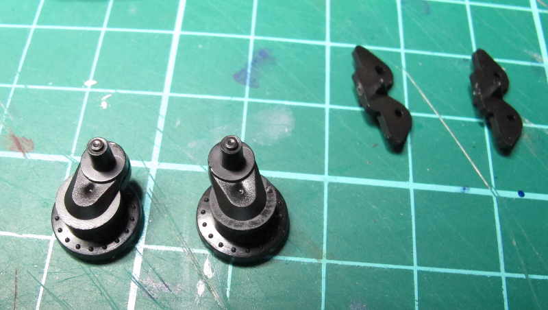

Ganz link und ganz rechts: die "hydrostatischen Fahrmotore"
die "Schmetterlinge" dazwischen gehören zur Verbindung der Laufwerke mit dem Unterwagen
Die montierten "Fahrmotore" - zwei je Raupenlaufwerk, beide sind 2teilig
Und eingesetzt in die "Verkleidung"
Und das fertige Laufwerk:
Für heute solls das sein, bin zu müde, weitere Fotos einzustellen ;)

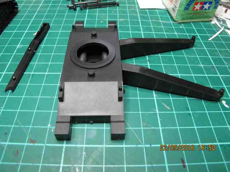

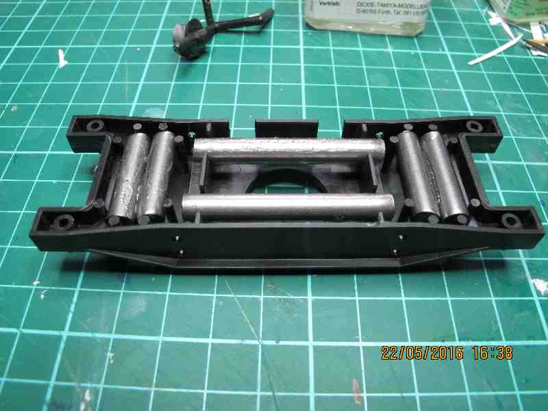

So, jetzt geht es weiter mit dem Bau des Unterwagens. Der war wenig spektakulär, es gab nicht viel zu tun:
Kranbasis umdrehen, Ballast rein (ich habe ihn mit 2K CA kleber verklebt):
Dann die Abstützungen[1] eingeklebt, danach den "Boden" eingeklebt, fertig:
[1] Raupenkrane haben normaler weise keine Abstützungen - sie benötigen sie nicht, da sie üblicher weise eine sehr große Spurbreite haben. Nur als Beispiel:
Beim derzeit größten von Liebherr, dem LR13000, ist jedes Raupenlaufwerk 21,90m lang und die Breite von Mitte Laufwerk zu Mitte Laufwerk beträgt 14m, von Außenkante Laufwerk zu Außenkante Laufwerk 16,40m.
Der mögliche Verzicht auf Abstützungen durch die große Spurbreite macht es möglich, dass Raupenkrane mit Last am Haken - sogar mit Vollast(!) - verfahren.
Der LTR1800 hatte jedoch Abstützungen, jedoch nur auf einer Seite - welche Bewandnis es damit hatte, entzieht sich leider meiner Kenntnis.

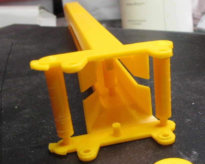

Und jetzt naht, mit großen Schritten, der erste Umbau - ob ich will oder nicht ;)
Hier seht ihr den Rollenkopf am oberen ende des 4. Teleskopeinschubes.

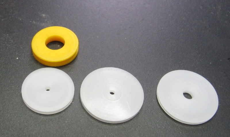

Da die Rollen aus dem Bausatz "nicht so prall" sind, möchte ich keine davon verwenden, stattdessen habe ich mir vom Kleinserienhersteller Bastian Modellbau aus Maintal Rollen aus PA6 besorgt
Von links nach rechts: 10/1, 12/1, 12/2 (aussendm/bohrung, Maße in mm), zum vergleich links oben eine Bausatzrolle.
Preisfrage: wie baue ich den Rollenkopf um?
Meine Idee:
1. insgesamt 10 rollen 10/1 werden auf 2,1mm aufgebohrt
2. die "Achsen" im Bild des Rollenkopfes werden herausgetrennt
3. der Kopf an den Stellen, an denen die "Achsen" saßen, vorsichtig aufgebohrt (2mm)
4. aus einem Stück Messingrohr mit 2mm Außendurchmesser schneide ich mir 2 passende Stücke, ziehe die Rollen auf und klebe sie ein.
Irgendjeamnd eine andere Idee?

Dein Plan klingt eigentlich ziemlich vernünftig.
Beim Bohrerdurchmesser würde ich jedoch einem 2mm Bohrer vorziehen.
Laut meiner Erfahrung bohrt man ohnehin immer etwas größer als der Nenndurchmesser am Bohrer.
Sollten die Rollen auf der Messingachse nicht leichtgängig sein, kann mann immer noch nacharbeiten.
