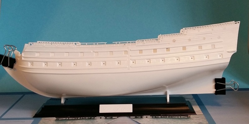

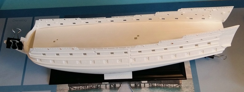

Erst mal alles zusammen gesteckt für eine Passprobe...:

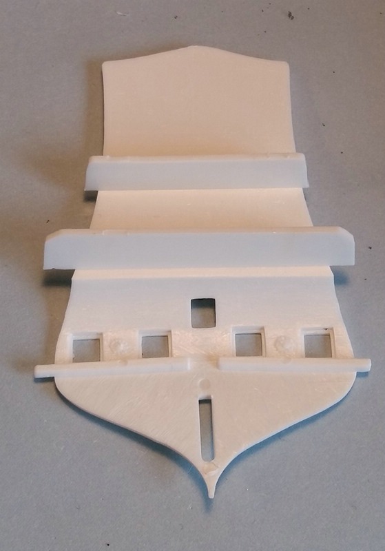

Der unkomplette Heckspiegel muss auch erst mal bemalt werden....:

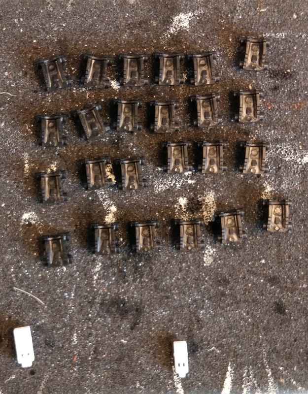

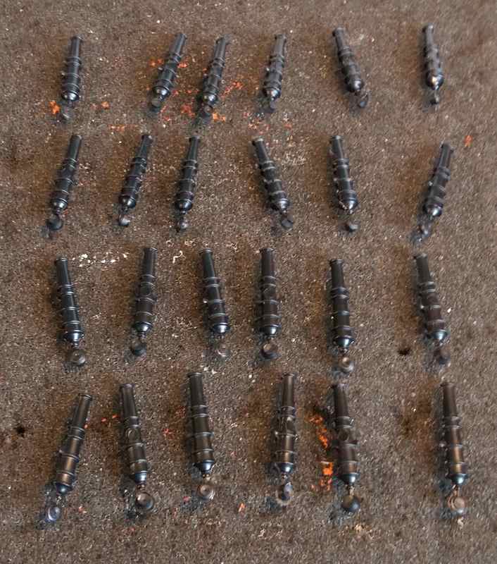

...und natürlich die ersten 24 Kanonen....:
Zu Anfang werden Späne gemacht.... was heißt... entgraten, feilen, spachteln, abschleifen...usw. Also einiges zu tun, bevor Farbe ins Spiel kommt.

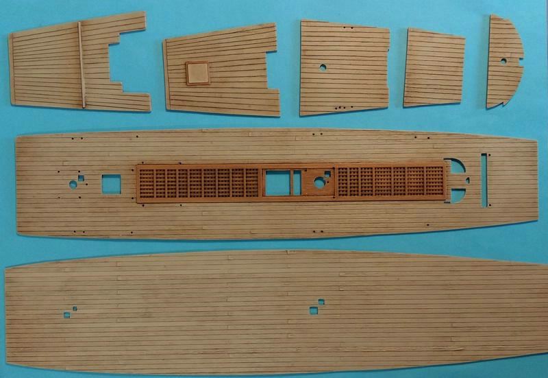

Naja... die ersten Farbschichten sind drauf (Decks und Rumpf)......
So sahen die Decks nach der ersten Schicht Humbrol Grau aus (mit kleine Farbauswahl für das Modell)...:
Dann werde ich mal weiter malen.

Ein kleiner Arbeitsnachweis. Die Decks sind bemalt und ....geöldrakt. :mrgreen: Das mit der Rumpf Bemalung zieht sich ein bisschen, da ich ja die Farben in mehreren Schichten auftragen muss um eine ausreichende Deckung zu bekommen. Sobald fertig, stelle ich natürlich Bilder ein. Aber jetzt erst mal ein Foto von den Decks. Sehen allerdings viiiiiiiel heller aus, als sie wirklich sind. Zuviel Licht.

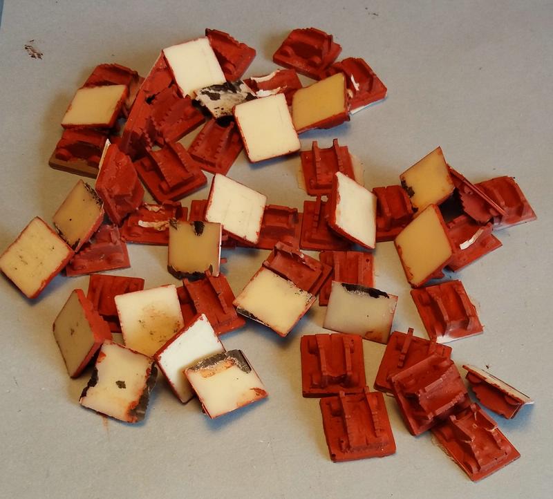

Die Lafetten von einem befreundeten Modellbauer sind da, der diese mal für ein ähnliches Projekt aus Resin abgeformt, aber doch nicht gebraucht hatte. Das erspart mir viiiiiiiel Arbeit :D . Zudem eine große Entscheidungshilfe für die Frage: Stückpforten aufdremeln oder nicht. Die Entscheidung ist gefallen... ich werde aufdremeln. Das heißt für mich... Herstellung von Kanonenrohre (Abformen). Sollte das in die Hose gehen, hat dieser Modellerbauer auch in dieser Hinsicht mir schon Hilfestellung angeboten. Aber da ich mich bis jetzt noch nie mit Abformen beschäftig habe, ist dieses eine gute Übung und werde es erst mal selbst versuchen... muss ich ja mal lernen. Für die Deckatrappen habe ich auch eine Idee, die jetzt erst mal ausprobieren werde... mit Holz (Plastikzeuges habe ich nicht und müsste ich mir erst besorgen). Bilder dazu werden selbstverständlich folgen.

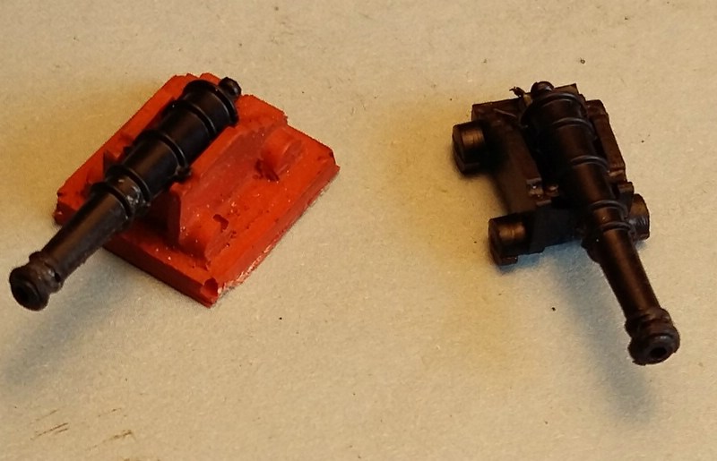

Hier mal ein Foto der "gebrauchten "abgeformten und bearbeiteten Lafette im vergleich zu den unbearbeiteten aus dem Bausatz. (die Kanonenrohre müssen auch noch entgratet werden)...:
Ich hoffe man kann den Unterschied in Höhe und Breite erkennen. Hin und wieder haben die "abgeformten" kleine Macken... ist aber egal, sieht man nachher eh nicht mehr.

Diese Vervielfältigung in Gießharz ist ein ganz eigenes Vergnügen, wenn man es erst einmal versucht hat !

Diwo58 hat geschrieben:Ich hoffe man kann den Unterschied in Höhe und Breite erkennen.
Geht es nur darum? Das sind doch nur ein paar Millimeter, wenn überhaupt.
Mein Vorschlag für die vorhandenen Lafetten wäre, einfach eine oder beide Seiten absägen. Je nach Breite des benutzten Sägeblatts sollte das schon reichen, wenn du sie dann einfach wieder zusammenklebst. Die Höhe sollte auch kein Problem darstellen, einfach noch eine "Stufe" draufkleben, das alte Lager verschließen und ein neues feilen. Es scheint mir, als ob bei dem Abguss ähnlich verfahren wurde, vielleicht in der Mitte gesägt?
