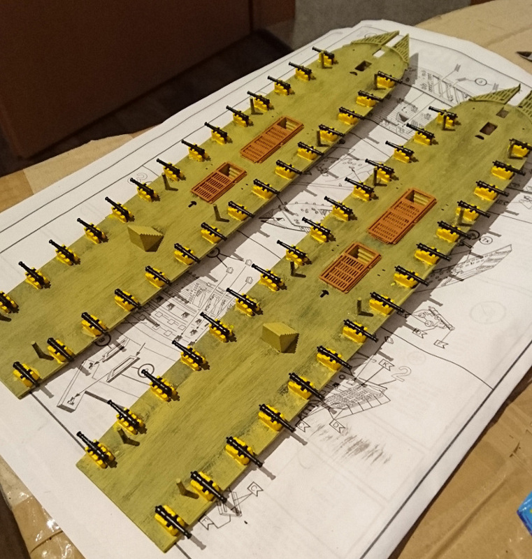

vom letzten mal so motiviert Versuche ich mich jetzt an dem Bau zweier Victorys.
Anhand meiner Fähigkeiten, weiß ich, dass es kein super Meisterwerk wird, wie man es von den anderen Schiffsbauern im Forum gewöhnt ist. Ich baue gleichzeitig zwei Stück, weil ich mich in verschiedenen Methoden ausprobieren möchte. Die jeweils bessere Methode (in meine Augen) wende ich dann auf beide an.
Rahmenbedingung (ohne feste Bindung):
Es wird OOB gebaut.
Es werden die originalen Revell Aquas genutzt.
Es wird kein Airbrush genutzt.
Im ersten Schritt habe ich mit dem unteren Deck begonnen.
Um das Holz besser hervorzuheben, habe ich es Sand gemalt und im Anschluss ein Schwarz Matt Washing und danach nochmal ein Sand Washing zum aufhellen gemacht. Auf dem anderen Deck nutzte ich erst die Farbe Lederbraun statt schwarz. Ich habe mich dann für die schwarz matt Variante auf beiden Decks entschieden.

warum erscheint das Deck grün? Ist das mein Bildschirm, oder liegt es am Upload, oder...?
Grüße
Tom
reaper2k3
Beiträge: 304
Registriert: Do 23. Okt 2014, 07:24
Wohnort: Brandenburg
Also das grün könnte eine Kombination aus Kamera, Licht und Monitor sein.

reaper2k3 hat geschrieben:Also das grün könnte eine Kombination aus Kamera, Licht und Monitor sein.
Welche Farbe hast Du denn genommen?
Ich meine auch, dass das an der Beleuchtung liegt. Ähnliche Probleme hatte ich auch schon..... Masten die Orange aussahen obwohl sie Sandfarben waren.... Grünliche Gesichter von Besatzung..... (nein denen war nicht schlecht :mrgreen: )

Mischt man beim Tuschkasten Gelb mit etwas Schwarz dann ergibt das einen schmutzigen hellen Grünton.
Ich denke das Deck ist tatsächlich grünlich.
Zusätzlich habe ich in meinem Bildbearbeitungsprogramm die Farben soweit angeglichen daß das Weiß der Bauanleitung tatsächlich weiß dargestellt ist ( an ein geziehlt weiß eingestelltes Kontrollkästchen angeglichen ), und auch da erscheint das Deck grünlich.
( Ich bewerte das nicht, ich stelle es nur fest. )

Ist das REVELL Sand 16?
Das habe ich auch schon bei anderen "Gelbtönen" beobachtet, auch von anderen Herstellern.
Natürlich haben auch schwarze Pigmente einen gewissen Anteil, damit die Farbe dunkler erscheint. Aber es ist auch immer ein gewisser grüner Teil mit an Bord.
Manchmal wundert man sich, wenn die Farbe nicht richtig durchgemischt ist.

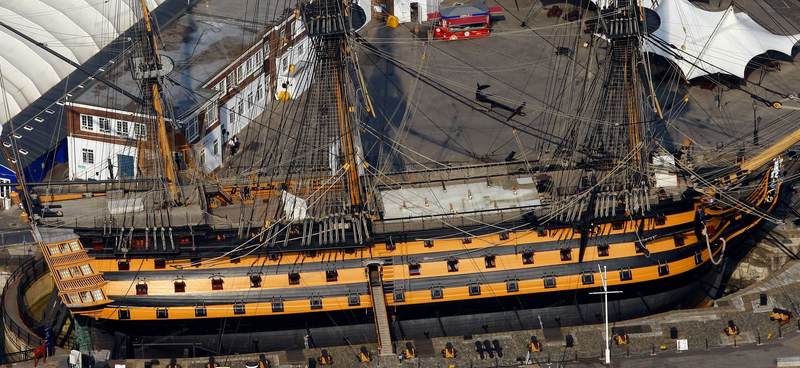

Demnächst beginne ich das obere Deck. Daher die Frage wie kann man die Deckfarbe besser darstellen?
Tja..... dazu müsste man wissen, in welcher Farbe du das Deck darstellen möchtest. Beim Originalen Vorbild ist das Deck eher Grau..... so wie auf dem Bild...:

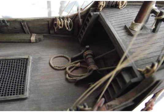

Hi Zusammen!
Holzfarben sind da immer ein schwieriges Thema und die Schönheit liegt letztendlich immer im Auge des Betrachters. Ich bin viel im Holzmodellbau (historische Schiffe) unterwegs, und selbst dort gibt es die unterschiedlichsten Strömungen.
Ich zeige mal ein paar Denkanstöße auf.
Man sieht sehr oft sehr helle Decks, wobei die Argumentation hier die historische Korrektheit ist. In den allermeisten Fällen wurden die Decks auf diesen Schiffen aus Tannen geschnitten. Kiefern hauptsächlich. Von daher stimmt das mit den hellen Decks.

Jetzt sagen viele, mit Sicherheit zu Recht, naja, das war aber doch nur in den ersten Wochen/Monaten so hell. Sowie das Deck Sonne und Witterung ausgesetzt war, wurde es grau. Die normale Reaktion von Holz. Also stellen viele Modellbauer ein eher graues Deck dar.
Beispiel:

Hier ein Blick auf ein Deck eines von mir gebauten Modells:
Vielleicht hat dieser kleine Exkurs geholfen.

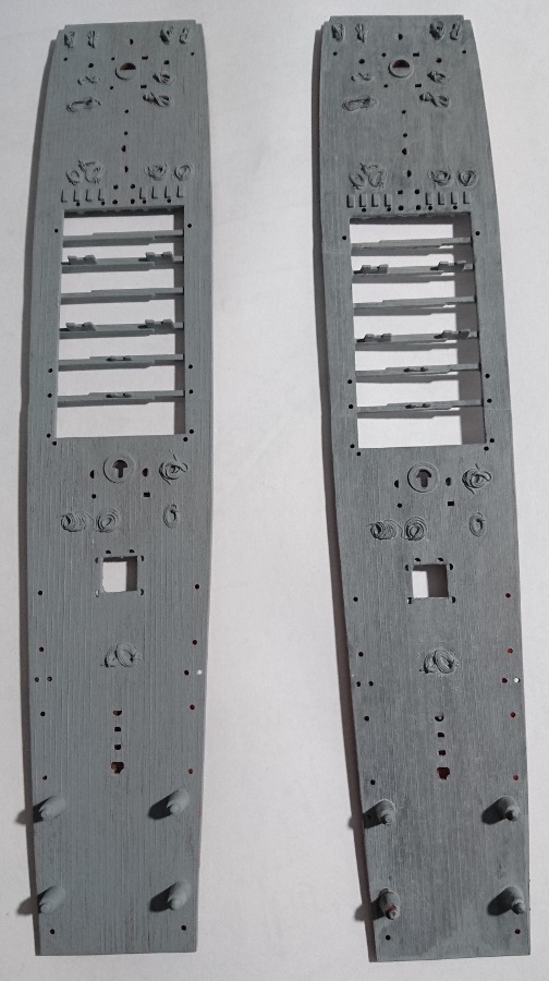

Guten Morgen,
ich habe jetzt mit hellgrau das obere Decks angetestet. Hier die beiden angekündigten Ergebnisse.
Das linke Deck zeigt den nur hellgrauen Anstrich. In der rechten Seite habe ich ein leichtes schwarz Washing vorgenommen.
Mir gefällt die Variante mit dem Washing besser und werde diese noch auf den andere Deck anwenden.
Und nochmal vielen Dank mit dem Tipp Hellgrau zu nutzen. Das sieht besser als die Sandfarbene Variante.
