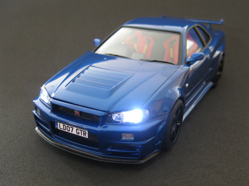

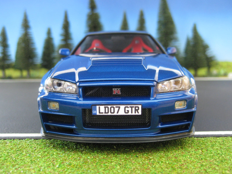

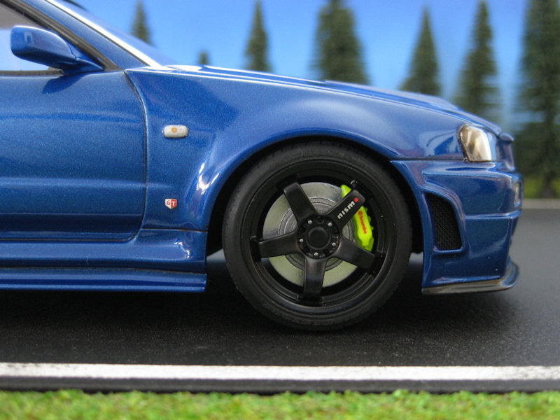

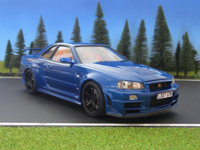

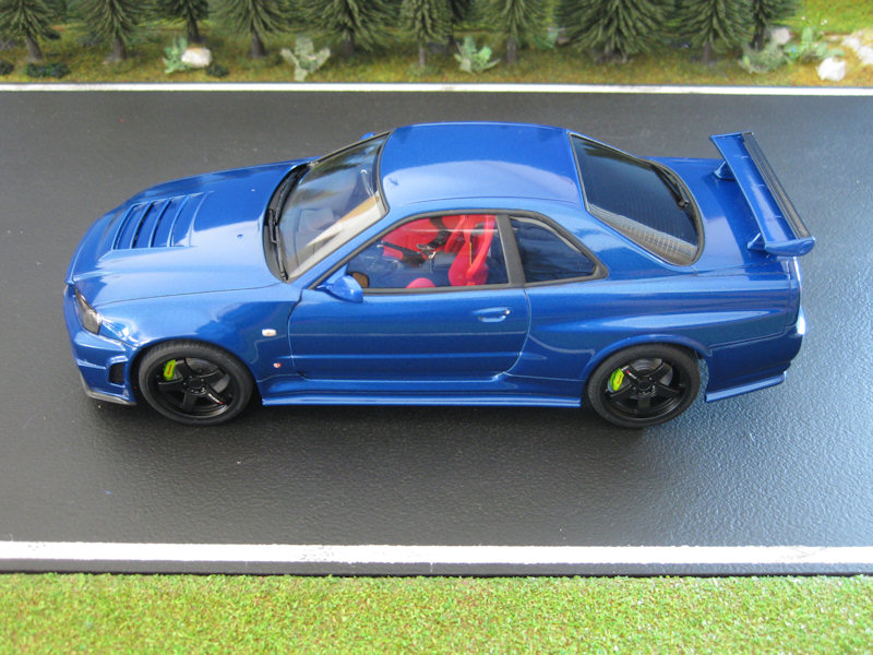

heute zeige ich euch mein neuestes Modell, den Nismo R34 GT-R. Der Bausatz ist von Tamiya, Maßstab wie immer 1:24. An Modifikationen habe ich andere Sportsitze mit Gurten verbaut, der Rest ist box stock. Lackiert wurde der Wagen mit TS-50 mica blue, für die Scheibentönung habe ich TS-71 smoke verwendet. Und nun viel Spaß beim Betrachten.

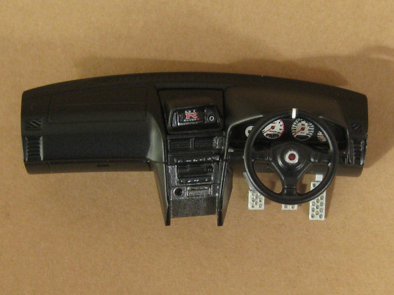

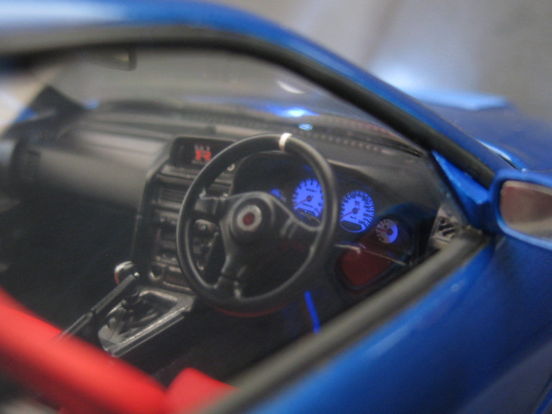

Du meinst die 12 Uhr-Markierung? Die hab ich selbst hinzugefügt; gehört doch bei jedem Tuner dazu, wenn auch mehr zum Schein als zum Sein...

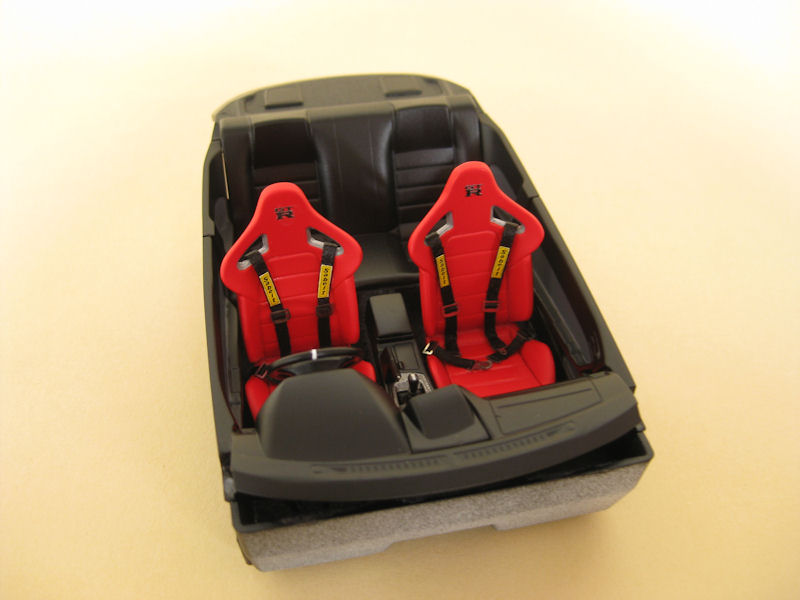

Da fällt mir glatt noch was ein: die Original-Pedalerie habe ich gegen PE-Teile getauscht. Hier noch zwei Bilder aus der Bauphase:

Ein bisschen irritierend beim 1 Bild glaubt man der Scheinwerfer ist an und beim 2 Bild ist nur der rechte Scheinwerfer mit nen leichten gelblichen Stich. Schätze mal das kommt von deiner Lampe. Beim 2 Bild sieht man nen leichten blau Stich im Scheinwerfer drinnen wurde der gemacht oder kommt das von der Karroserie
Die Sitze hast du extra bestellt oder von nen anderen Modell genommen ?
Finde es auch schön die Lippe in Schwarz bemalt das hebt sie noch mehr heraus vom ganzen

@speedy88: Danke
. Die Sitze sind von Scale Productions. Der Frontsplitter ist beim Nismo Skyline immer schwarz (bzw. Carbon), hab ich jedenfalls noch nirgends anders gesehen.

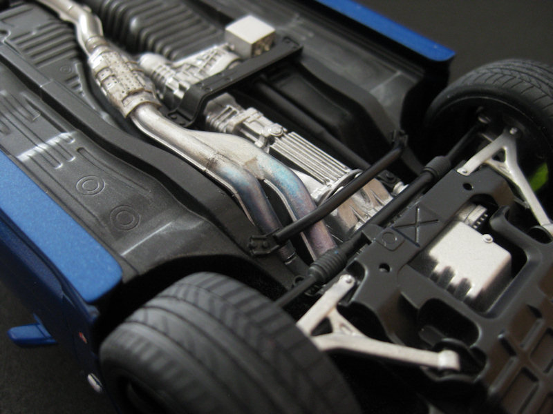

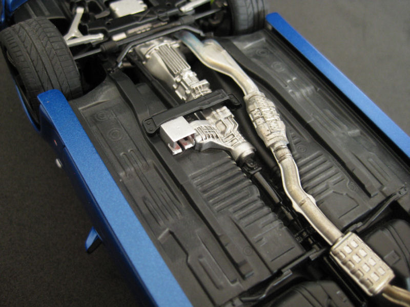

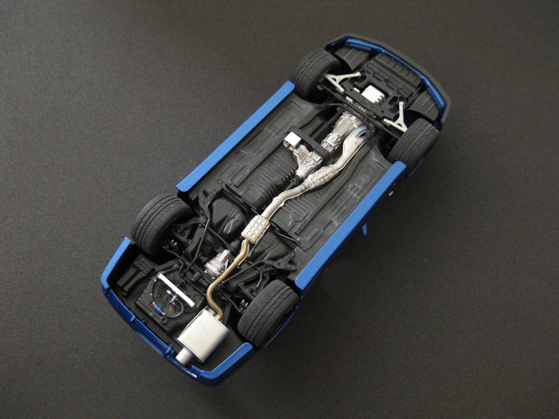

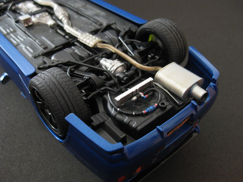

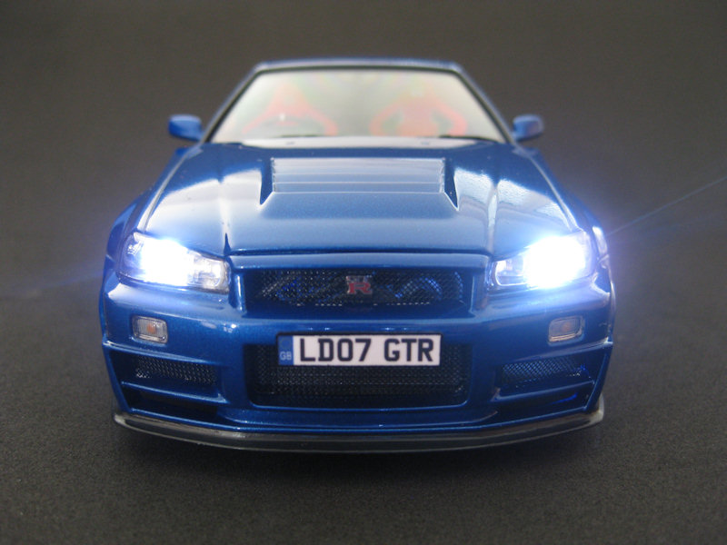

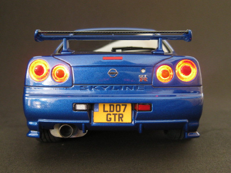

So, nun aber zum versprochenen zweiten Teil der Fotostrecke. Unterbodenansicht.... Die Schläuche und der Kompressor sind Eigenbau, im Bausatz ist lediglich der Kondesator des Getriebekühlsystems enthalten: ...uuuuund Licht an:

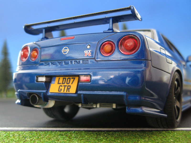

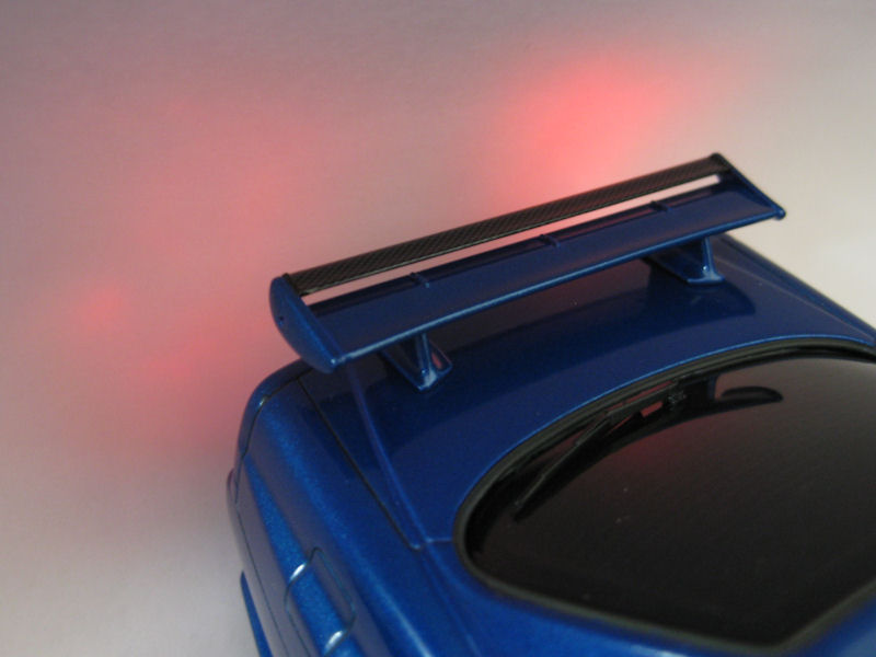

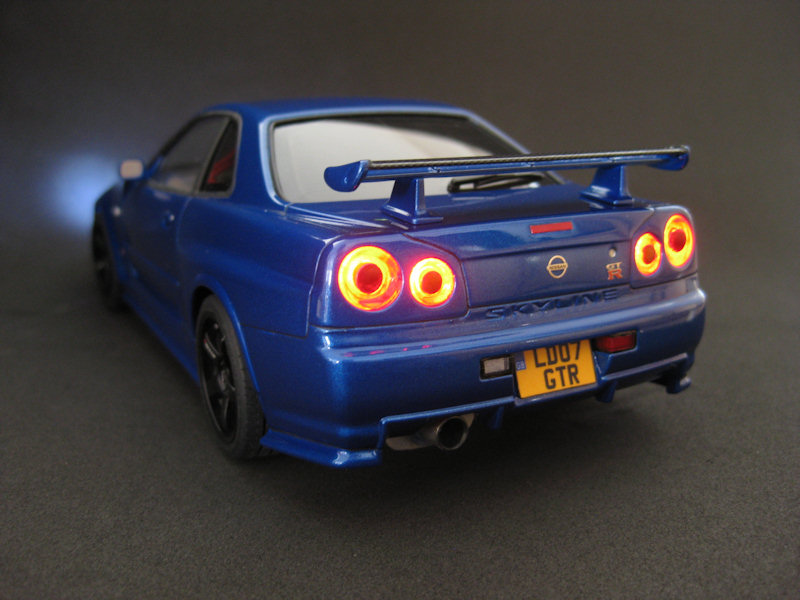

Der Gelbstich ist dem Unvermögen meiner schon in die Jahre gekommenen Kamera geschuldet, direkt einstrahlendes, farbiges LED-Licht naturgetreu wiederzugeben. Leider hat auch eine Nachbearbeitung nicht viel genutzt....in "Echt" leuchten die Rücklichter selbstverständlich rot:

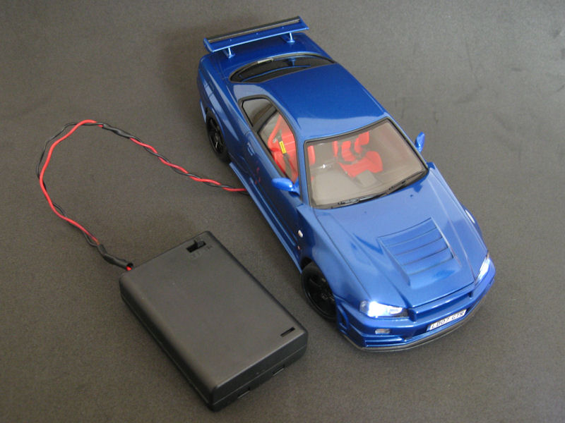

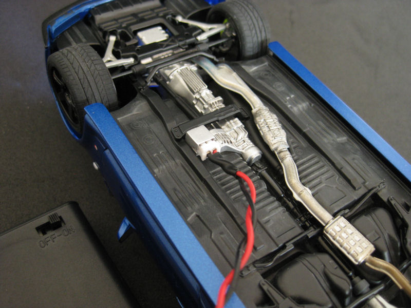

Gespeist werden die LEDs von einer Batterie-Box, deren Kabel am Unterboden eingesteckt und auch einfach wieder abgezogen werden kann:
Bevor jemand fragt, die gesamte Elektrik ist nicht Teil des Bausatzes und wurde von mir in Eigenregie verbaut.

Also die Beleuchtung ist der Hammer
Mir gefällt das auch sehr gut bei der Auspuffanlage mit dem blau/lila was auch am endrohr dazu passen würde. Im allgemeinen an der Auspuffanlage gehören die Linken und rechten Ränder dazu

Wegen dem Gelbstich meinte ich die Frontscheinwerfer bei den aller 1 Bilder nicht die Rückleuchten

Jep, die Anlaßfarben des Hosenrohres finde ich auch sehr passend dargestellt.
Zwar ein wenig körnig, aber prinzipiell richtig !

Das mit der Beleuchtung ist auch sehr schön gemacht. Die Instrumentenbeleuchtung ist dann das Tüpfelchen auf dem i…
Jedoch würde mich persönlich das große Akkupack stören. Wäre es nicht möglich gewesen die gesamte Technik ins Auto zu Packen? (mit kleineren Akkus)

@ Gastronaut: Die Lösung mit der externen Batterie-Box ergab sich zum einen daraus, dass nicht von Anfang an geplant war, das Modell überhaupt zu elektrifizieren. Zum anderen ist sowas natürlich wartungsfreundlicher als ein integrierter Akku, zumal ich auch dann einen Zugang zum Laden hätte einbauen müssen. Und so viel Platz ist dann auch nicht mehr da. Letztendlich ist das Kabel unauffällig am Unterboden eingesteckt und die Batterie-Box lässt sich auch gut verstecken (siehe Bilder oben).
