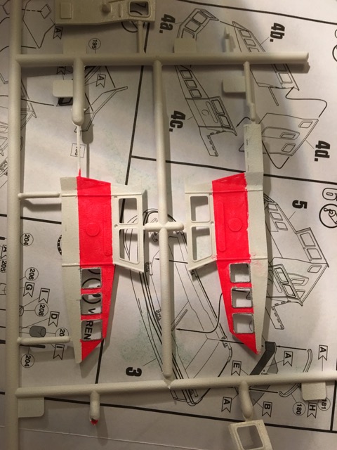

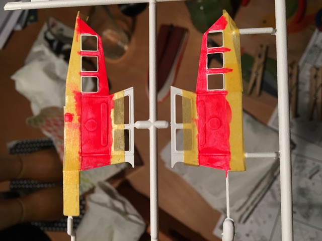

1) Masking-Tape verwenden und sauber abkleben
2) Grundierung verwenden
3) Farben verdünnen
4) Farben jedesmal ordentlich durchrühren
Den alten Hasen hier sind die Punkte natürlich bekannt - für Einsteiger (wie mich) aber sehr hilfreich :)

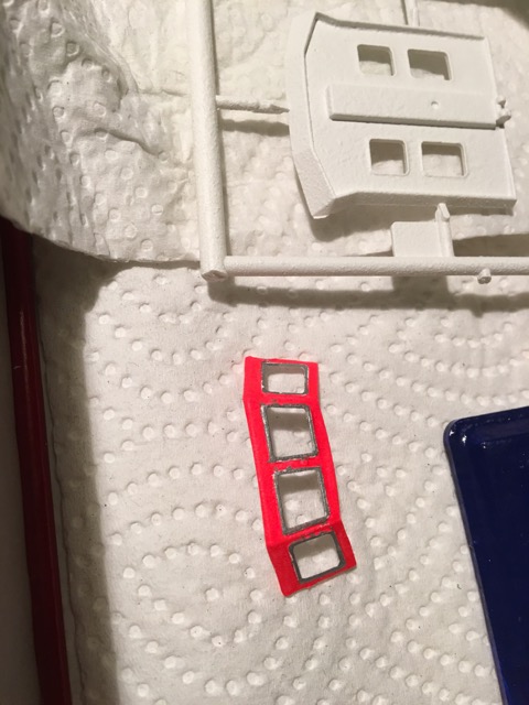

Beim Verdünnen der Farben hatte ich noch die Herausforderung geeigenete, kleine Gefäße finden zu müssen. Marmeladengläser sind ja viel zu groß. Letztendlich bin ich im Bastel und Malereibedarf (bei uns im Norden "Bösner") in Form von kleinen Behältern fündig geworden. Die kann man gut zuschrauben, ordentlich schütteln und danach verschmiert auch nicht die ganze Randverschraubung.
Den Bausatz kann man sowohl in der Form des Tochterboots "Verena" der Hermann Marwede als auch als "Walter Rose" (vgl. Bausatzvorstellung). Ich habe mich für die Variante "Walter Rose" entschieden. Die primären Unterschiede ist die Farbe des Rumpfes, sowie die Art des Antennenaufbaus.
Für Farben verwende ich bisher die Aquas von Revell, für die Grundierung hab ich mir das Revell Spray besorgt, gleiches gilt für das Abklebeband.

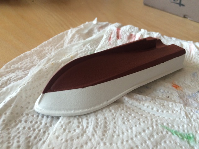

Der Bausatz an sich ist nicht riesig, man kann sich aber ganz nett an der Bemalung austoben und auch gut üben.

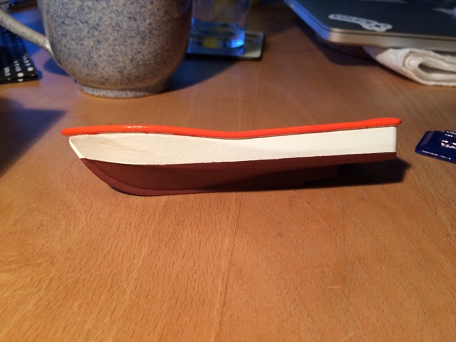

Wasserlinie abgeklebt
Damit wird es dann auch gerade

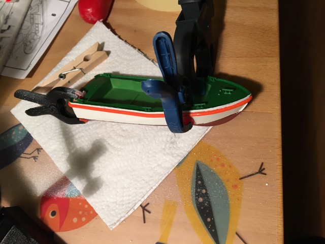

Dies dann schön zusammengefügt, ergibt dann die schonmal im Ansatz ein Boot:

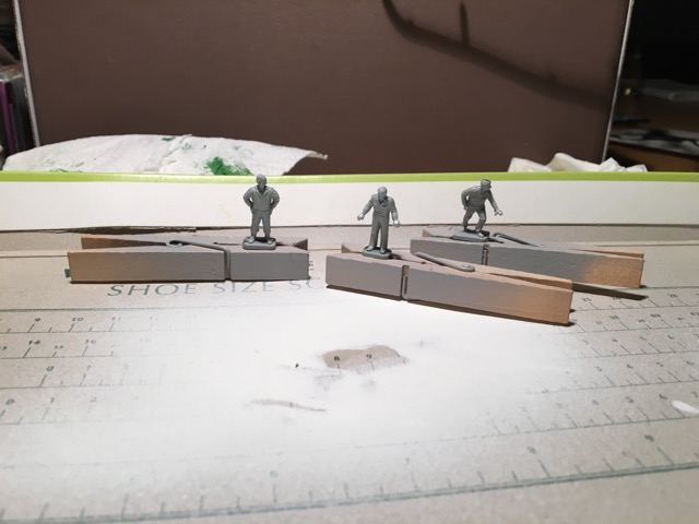

Durch einen Bericht auf Modellversium inspiriert, hab ich mir überlegt, das ich den Bausatz ein ganz klein wenig erweitere: Ich spendiere dem Boot auch eine Besatzung.
Da hab ich eine Zeitlang dann im Netz gesucht und mich letztendlich auch (wie bei dem Bericht auf Modellversium) dann für die Figuren von Airfix (USAF WWII Personel) entschieden, da diese unbemalt sind und sich gut zu Seenotrettern umgestalten lassen :)
Die Besatzung wird grundiert
Wie man sieht, hab ich hier das graue Grundierspray von Tamiya ausprobiert (die "fine" Variante).

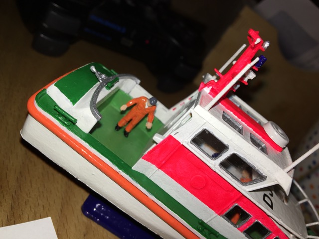

nachdem neulich die Crew grundiert wurde - hierzu habe ich das 'Fine'-Spray vom Tamiya verwendet - hab ich die Crew dann entsprechend gekleidet.
Von innen nach Aussen. Leider musste ich feststellen, das die Grundierung mit den Figuren nur bedingt gut funktioniert hat.
Crew wird bemalt
Crew wird bemalt
Dieser Herr hat vor lauter Gram schon graue Haare
Das Figuren bemalen ist schon eine Sache für sich. Da braucht es auf jeden Fall noch einiges an Übung. Was ich sehr schön finde, während der Arbeitsschritte merke ich bereits, was man beim nächsten Mal besser machen kann - das gibt dann ein gutes Gefühl und läßt es nicht im Frust enden :)
Da ich die Figuren auf das Boot kleben wollte, hab ich den Sockel im letzten Arbeitsschritt entfernt und dabei ist dann die Lackierung + Grundierung an den Füßen wo ich den Sockel abgetrennt hab, abgeplatzt...etwas seltsam.
Ich hab mich entschieden, die beiden Figuren, die nicht ganz so super geworden sind, in das innere des Bootes zu packen. So kann man die von außen durch die Fenster sehen und sich dran freuen, sieht aber nicht die Macken :)

Zwei Sachen sind mir aufgefallen:
An dem umlaufendem Fendersystem sind in mehr oder weniger regelmäßigen Abstände Haltebänder angebracht, bei einigen Einheiten silbern, bei der Walter Rose rot. Aber ich denke, das wird noch kommen.
Die Walter Rose hat auf der Steuerbordseite eine Bergungspforte, dort ist das Fendersystem unterbrochen. Das ist ein Fehler im Revell-Bausatz und nicht deine Schuld. ;)
Siehe beides auf dem Foto: http://photos.marinetraffic.com/ais/sho ... &size=full
Als Verena übrigens auch schon: http://cult-mag.de/wp-content/uploads/2 ... rwede6.jpg

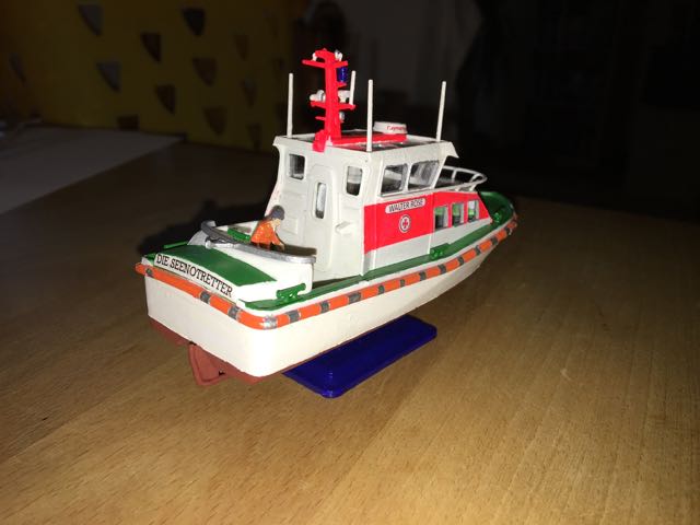

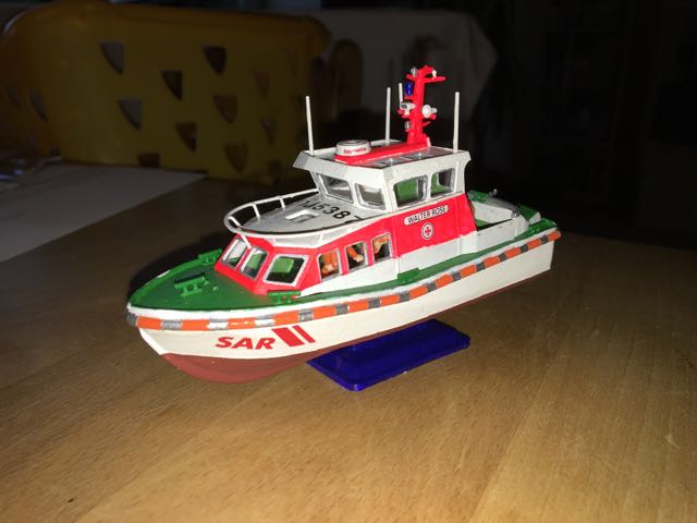

Abschliessend (jetzt wo ich von der Revell Ersatzteilspezialabteilung: danke!, die Decals zugeschickt bekommen hab) dann noch das Bild mit den Decals und auch den silbenen Abstandhaltern (die Axt angemerkt hatte :).
Es gibt diverse Stellen mit denen ich selbst nicht glücklich bin, aber fürs zweite Modell bin ich zufrieden und es hat eine Menge Freude gemacht.
Da ich aus dem Airfix Satz noch einige Personen hab, hab ich bereits angefangen für den Arkona Bausatz, in der Bucht bin ich fündig geworden, eine Mannschaft zusammen zu stellen - diesmal dann auch einer "offizielleren" Bekleidung.
Auf den Arkona Bausatz bin ich gespannt (an vielen Stellen im Netz wurde der doch stark kritisiert) - der wird jedoch noch eine Zeitlang in Warteposition sein.

für Dein zweites Modell kannst Du sehr zufrieden sein. :thumbup:
Ein Tipp noch an dieser Stelle für die Bänder, die den Fender halten. Statt sie aufzumalen, kannst Du auch Maskierband mit der entsprechenden Farbe bemalen. Dann schneidest Du das bemalte Maskierband auf die gewünschte Länge und Breite und klebst die Streifen einfach auf. Dann wirken die Bänder leicht erhaben. Ich habe die "Walter Rose" auch noch bei mir rumliegen und werde das dort anwenden.

Eines wollte ich nur fragen, die farbe rot geht so eher ins Rosarot oder ist das wegen den Fotos :?:

Speedy88 hat geschrieben:Eines wollte ich nur fragen, die farbe rot geht so eher ins Rosarot oder ist das wegen den Fotos :?:
Das ist "36332 Leuchtrot" - die hat einen Stich von Rosa (würde ich sagen).
Man muss die vorm Verarbeiten wirklich _gründlich_ umrühren (den Fehler hatte ich bei der 1:200 Hermann Marwede die ich vorher gebaut hab gemacht, da kam die nicht gut aufs Modell) und dann sieht die auf dem Modell auch richtig leuchtend aus.
