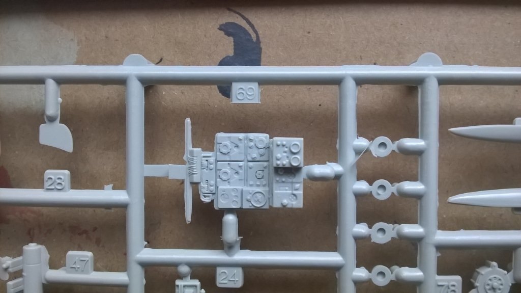

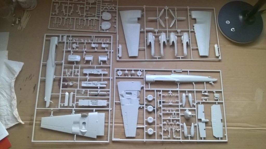

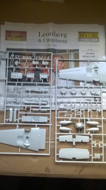

Den Bausatz habe ich beim Spielzeugladen meiner Stadt für gerade mal 12.- Euro erstanden. Beim Auspacken und begutachten der einzelnen Teile fiel mir sofort auf, daß die Detailiierung des Cockpit`s und anderer Kleinteile sehr gut ist. Auch die Klarsichtteile haben den Namen verdient. :clap:
Dann prüfte ich obligatorisch ob alles komplett ist und machte meine ersten Fotos.

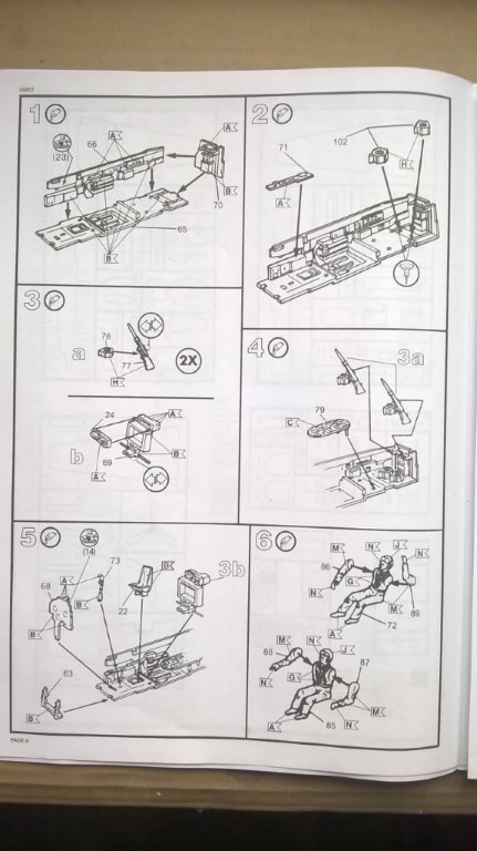

Nach den ersten Fotos habe ich die empfindlichen Klarsichtteile und die Decal`s erstmal wieder sicher verstaut damit die nicht aus Versehen
während dem Bau etwas abbekommen. Dann habe ich angefangen mir die ganze Bauanleitung erstmal etwas näher anzusehen. Schaut auf den ersten Seiten welche Farben Ihr benötigt (dazu später mehr) und macht Euch mit den einzelnen Bauschritten vertraut. Bei Revell könnt ihr meist mehrere Varianten bauen, dass solltet Ihr Euch jetzt gut überlegen, auch was die Bemalungsvarianten angeht schadet es nicht sich zumindest mal die ersten Gedanken zu machen. Es kann z.B. sein dass Ihr eine Tarnung favorisiert, dann aber feststellt dass gewisse Bauteile und Decal`s (meistens die Euch besonders gefallen) zu der anderen Tarnung gehören :shock: Dann müsst Ihr selbst entscheiden ob Ihr Euch eher an der Realität entlanghangeln wollt oder ein "Fantasie-Modell" baut. Eigentlich aber völlig egal > EUCH muß es gefallen und Ihr müsst motiviert dabei sein und Lust darauf haben, es zu bauen !

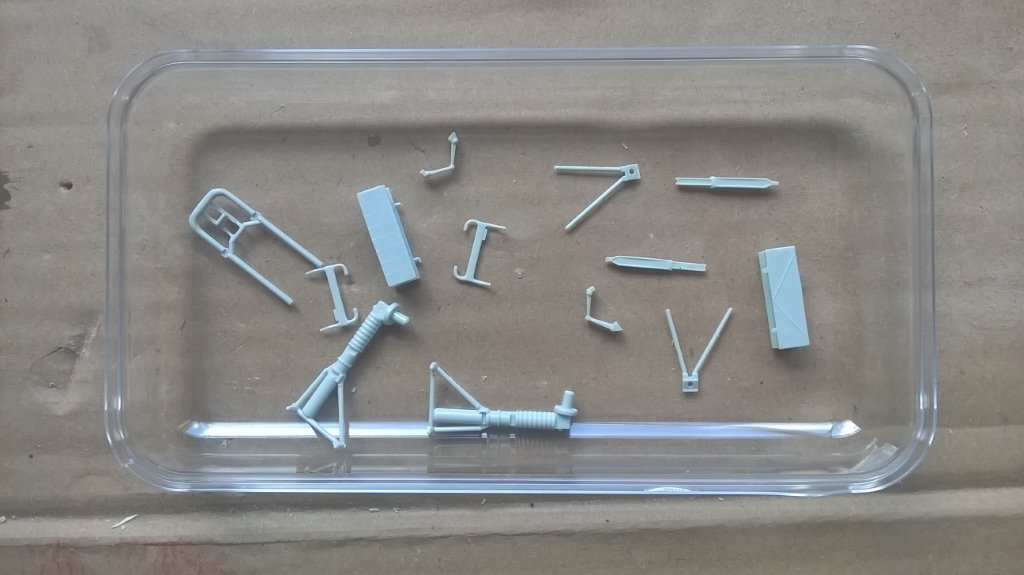

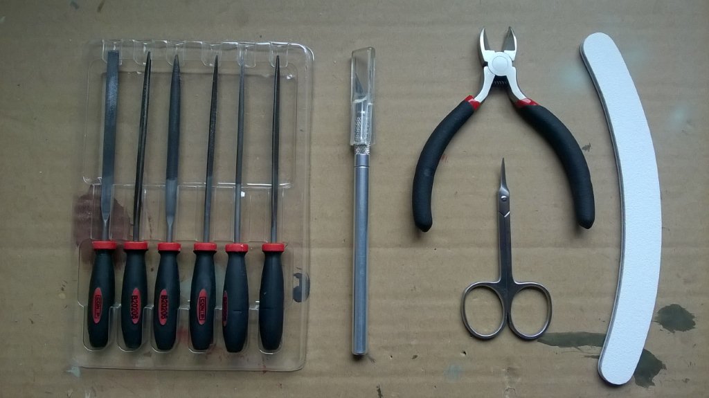

Als nächstes habe ich begonnen anhand der ersten Schritte in der Bauanleitung die Teile vorsichtig von den Gussästen zu entfernen.

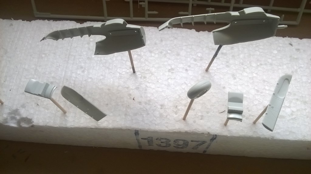

Die Grate, Fischaut und überschüssiges Material habe ich immer direkt sorgfältig entfernt. Manchmal ist ein Grat an so einer ungeschickten Stelle dass man unweigerlich das Teil oder die Struktur selbst ein wenig zerstört wenn man ihn entfernen will. Da habe ich meist danach entschieden wie gut das nachher überhaupt zu sehen sein wird und einfach mein möglichstes getan. Nachdem ich dann die ganzen Kleinteile vor mir liegen hatte wurde die Heissklepepistole angeschmissen um diese auf Zahnstochern zu fixieren. Das erleichtert das spätere Bemalen und detaillieren ungemein! Als Halterung habe ich ein Stück Verpackungsstyropor genommen und die Zahnstocher einfach reingepiekst.
Zum Schluß des ersten Baubericht-Teil`s noch der ungefähre Zeitaufwand, bis hierhin verwendeten Werkzeuge und der cirka Preis dazu.
Zeit: ca. 1,5 Std.
Mini-Feilen Set > 7.- €, Internet
Skalpell mit 10 Ersatzklingen > 6.- €, Internet
Mini-Seitenschneider > 2.- €, Baumarkt
Nagelschere > 3.- €, Supermarkt
Nagelfeile > 0.- € , eigene Frau :D
Heissklebepistolen-Set > 6.- €, Supermarkt

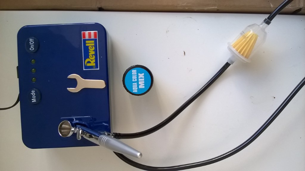

Dazu habe ich am Vortag bereits in einer ruhigen Stunde die Teile mit Revell Aqua-Color Staubgrau 77 und der
Airbrush bearbeitet. Zum Mischen benutzte ich das im Starter-Set enthaltene Aqua-Color Mix und habe in einem
Plastik-Schnapsbecherchen Farbe und Verdünner mit einem ausrangierten Pinsel zu einer "milchartigen" Substanz angerührt.
Um Farbe aus dem Revell-Becher zu bekommen benutze ich einen Holz-Kafferrührer und die Verdünnung geb ich mit der Pippette dazu.

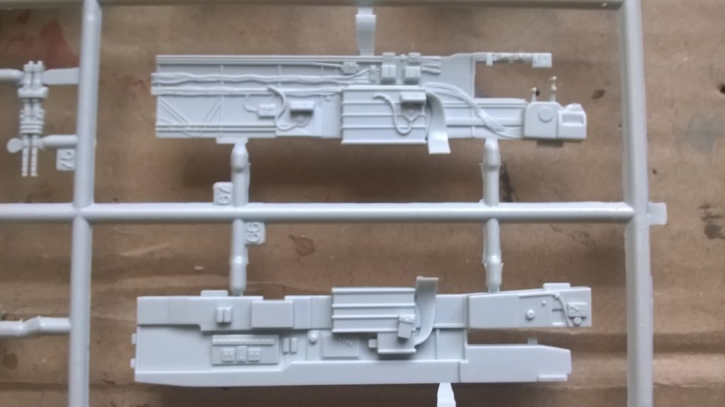

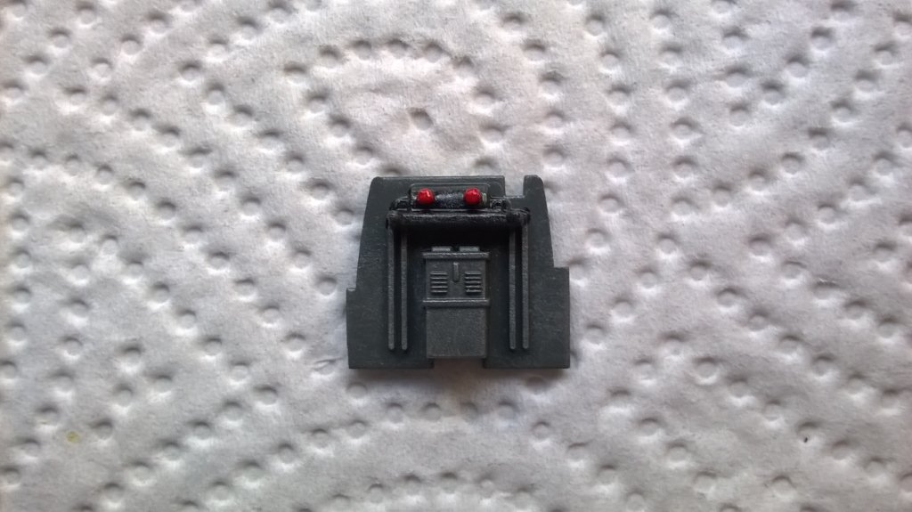

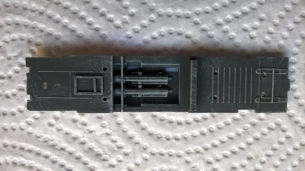

Aber fangen wir mit dem Cockpit-Boden an. Laut Revell-BA alles einfarbig mit Staubgrau. Das sieht recht eintönig aus,
und ich wollte das ganze auch etwas "benutzt" aussehen lassen. Schliesslich sind da nach meiner Vorstellung
immer schwere Stiefel drügergeschrubbert und vermutlich auch allerlei Werkzeug und sonstiges rumgelegen/rumgeflogen.
Daher habe ich das ganze einfach mit Hellgrau 371 trockengemalert, d.h. die Farbe aus dem Pinsel fast rausgestrichen und dann halbwegs gezielt
über das Teil gewedelt. Zuerst dachte ich "Verdammt, noch zuviel Farbe am Pinsel", aber am Ende hat`s mit ganz gut gefallen.

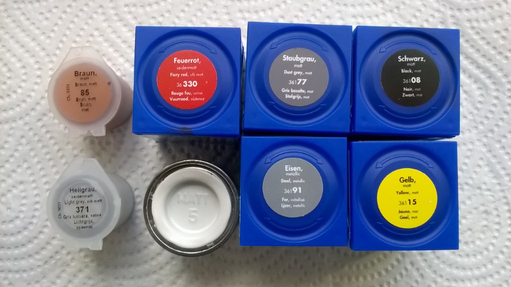

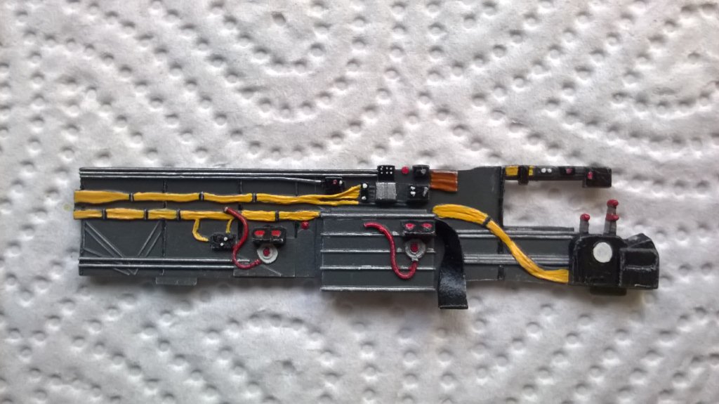

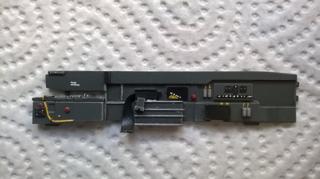

Weiter mit den Seitenwänden und der Rückwand. Revell-BA sagt alles Staubgrau und einige Details mit Anthrazit 9.

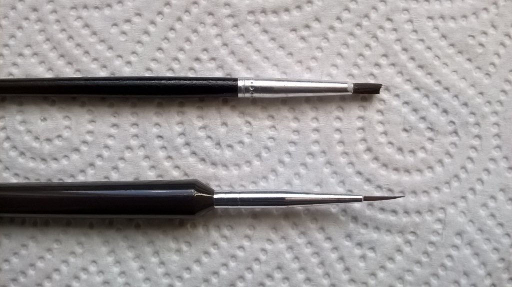

Gleich vorneweg - das ist mir dann doch zu simpel gewesen. Inspiriert durch das Internet, Bilder aus der Modellfan und meiner Fantasie
habe ich mit folgenden Farben und einem sehr feinen Pinsel die Teile bearbeitet. (der breitere Pinsel mit den gekürzten Borsten ist zum Trockenmalern).
Zum detaillieren selbst weiss ich gar nicht so recht wie ích es beschreiben soll. Ich habe mit seeehhhr viel Geduld einfach versucht das beste zu geben.
Die Teile bzw. meine Hand möglichst immer abgestützt um nicht so stark zu zittern. Und immer von "oben" nach "unten" gearbeitet, d.h. die erhabensten Stellen zuerst. Dann ist nicht so schlimm wenn man danebenmalt, es kommt ja noch andere Farbe drüber und ausserdem ist es einfacher dünnflüssige Farbe an eine Kante hinlaufen zu lassen (hab ich mal wo gelesen und komm ich ganz gut mit zurecht).
Das Ergebnis meines Nachmittags sah dann folgendermassen aus.
Das erste Mini-Decal habe ich auch gesetzt - auf das Thema gehe ich später noch ein. Zum Schluss wieder mit Hellgrau und einem diesmal wirklich trockenen Pinsel über die Kanten trockengemalert und eine Schicht matter Klarlack aus der Spraydose drüber.

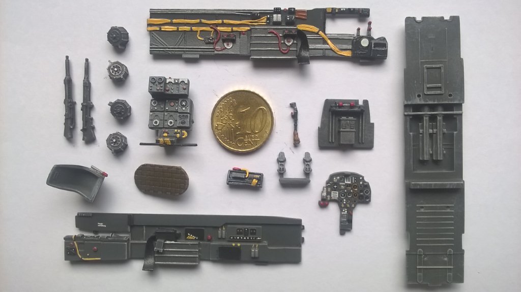

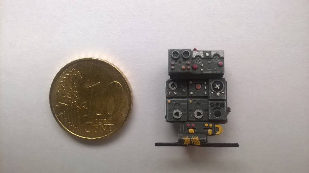

Die Cockpitteile habe ich soweit farblich fertiggestellt. Wie schon beschrieben wurde alles grundiert und mit den
erwähnten Farben detailliert. Wahnsinnig hilfreiche Tipps habe ich leider nicht dazu, spitzer Pinsel, viel Geduld,
öfters mal `ne Pause (meine Augen strengt das ziemlich an, ich arbeite ohne Lupe o.ä.) und wenn`s danebengeht nicht verzweifeln;
es ist schliesslich nur ein Hobby und soll entspannend sein... :D

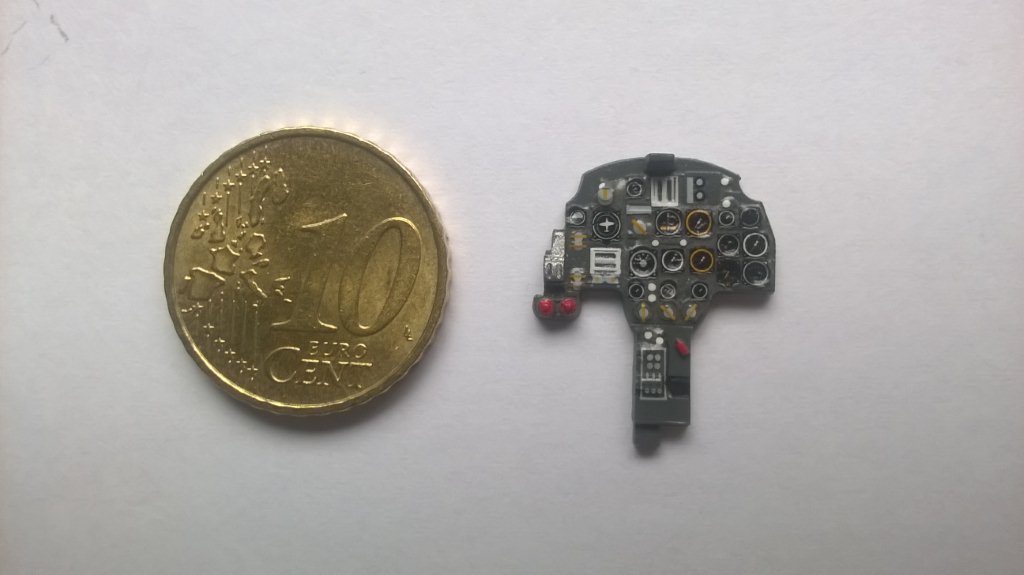

An den Instrumenten sieht man leider das es ein Decal ist; ich habe etwa 10-mal Decal-Soft drübergestrichen aber so hundertprozentig
anliegen wollte es irgendwie nicht.
Die MG`s und Munitionsbehälter sind mit Gun Metal angemalt und nach Trocknung mit
Eisen trockengemalert - mir gefällt`s; habe irgendwo gelesen dass man auch mit geschmirgelter, weicher Bleistiftmine
denselben Effekt hinbekommt (Graphitpulver), das probiere ich vielleicht bei anderer Gelegnheit mal aus.
Somit wartet das Cockpit nur noch auf den Zusammenbau....

Dann habe ich alle möglichen Klein- und Großteile, die als nächstes bearbeitet werden, von den Spritzlingen getrennt,
entgratet, geschliffen und für`s Airbrushen vorbereitet.

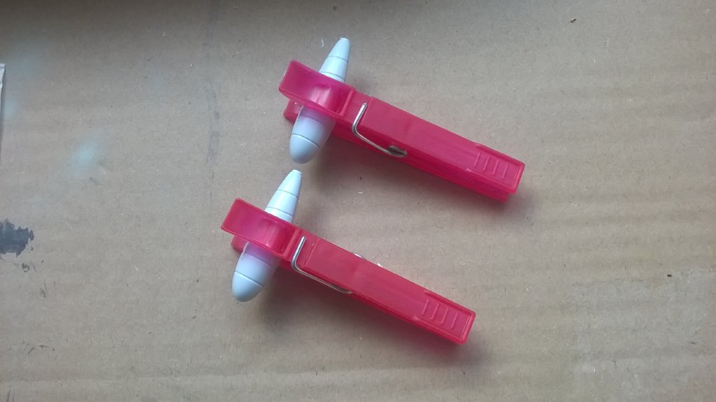

Die Räder und Treibstofftank`s waren in 2 Hälften und wurden schonmal zusammengeklebt.
Der Revell-Kleber mit der Dosierspitze ist bestens geeignet und Wäscheklammern leisten zum Fixieren und Pressen gute Dienste.
Beim Kleben ist weniger oft mehr und ich habe gute Erfahrungen gemacht Klebstoff
nur einseitig dünn aufzutragen und nach dem Kleberauftrag noch 10-15sec. zu warten bevor ich die Teile zusammenfüge.
Dann ist der Kleber minimal angetrocknet und beim zusammenpressen drückt`s in der Regel nichts aus dem Spalt heraus.
