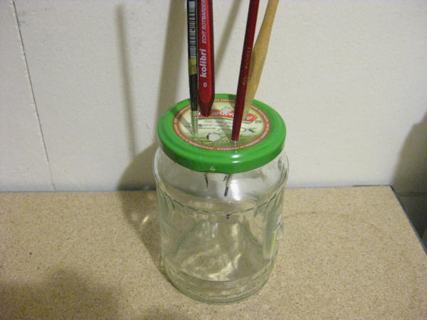

Hallo zusammen,
meine Pinselreinigungs- und Abtropf-Station sieht so aus. Low Budget halt :lol:
LG
Speedy88
Beiträge: 535
Ich find die Idee cool werd ich auch machen gg
Mfg
grosskranfan
Beiträge: 381
Cool! Hab noch ein leeres "Fleur de Sel" Glas, damit werde ich das machen....
