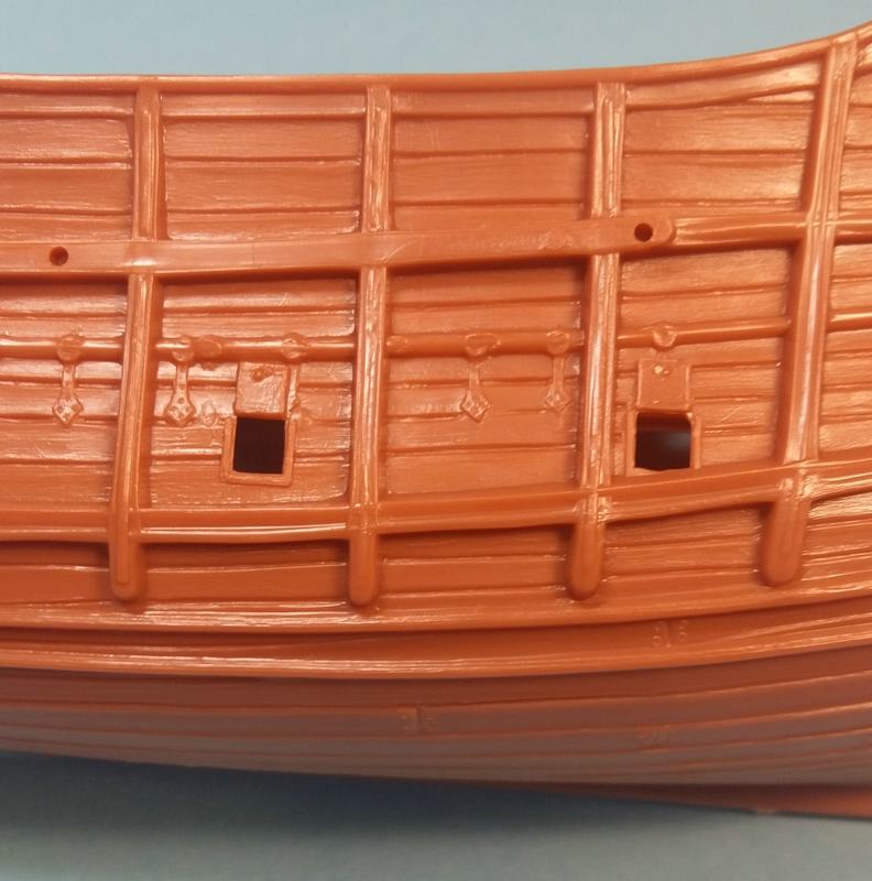

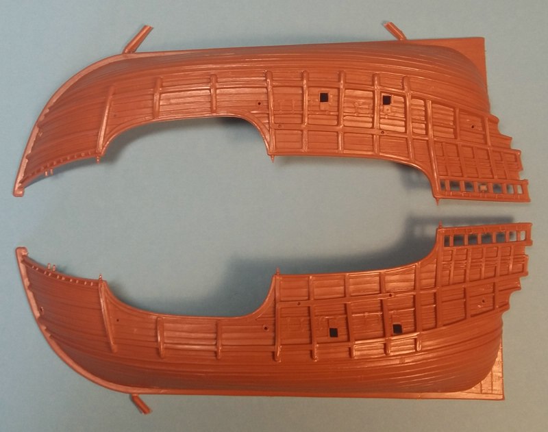

Die Rumpfhälften:
...und im Detail....:

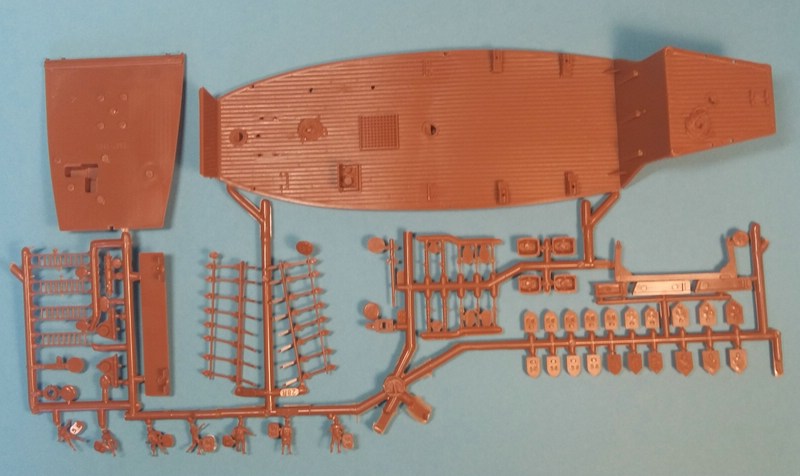

Spritzling 1...

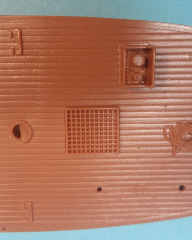

...Detail vom Deck....
Wie man sieht, sind weder am Rumpf, noch auf dem Deck Holzstrukturen... dafür aber tiefliegende Plankenfugen...(was meiner Bemalungstechnik sehr entgegen kommt :D)

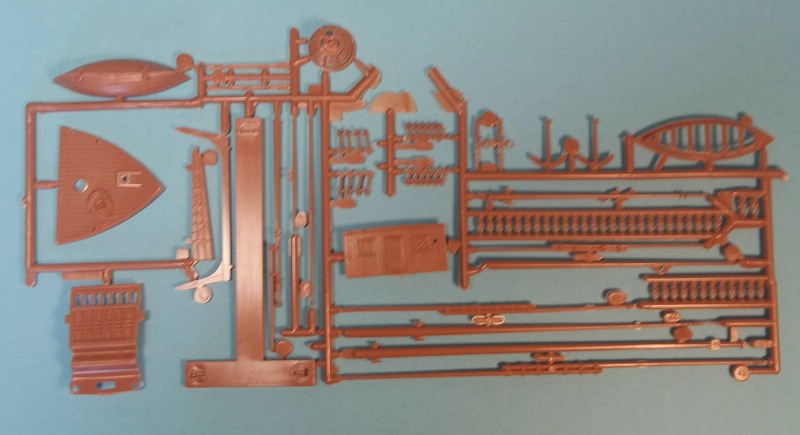

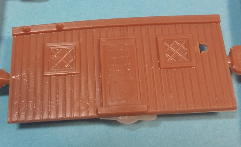

Spritzling 2....:

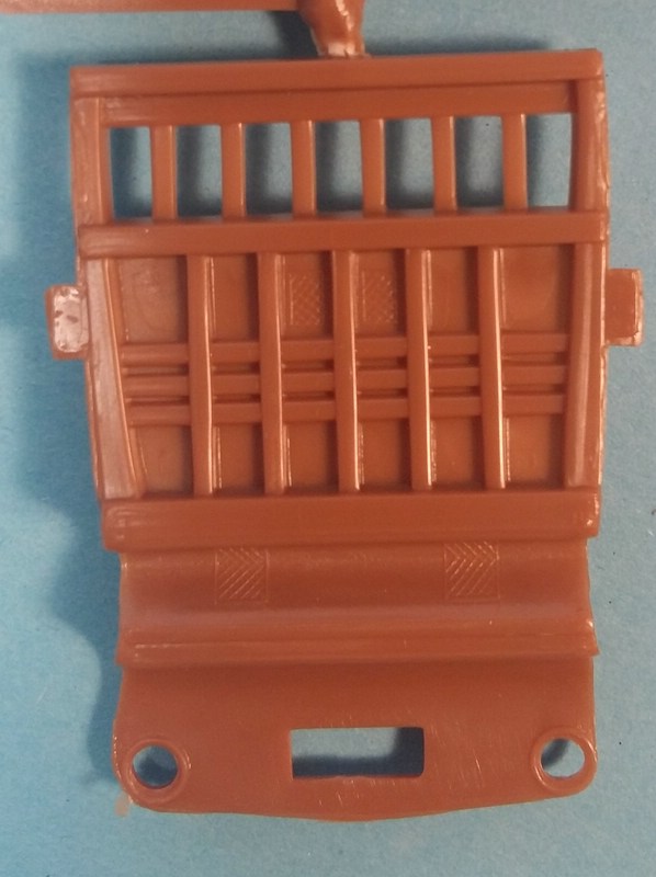

...hier ein schwerer Fehler bei diesem Schott. Eine sinkstelle ist so tief, das sie von der Rückseite durchgehend ist. Sieht aus wie durchgeschossen.. :o ist aber mit dem guten Revell-Spachtel kein größeres Problem.

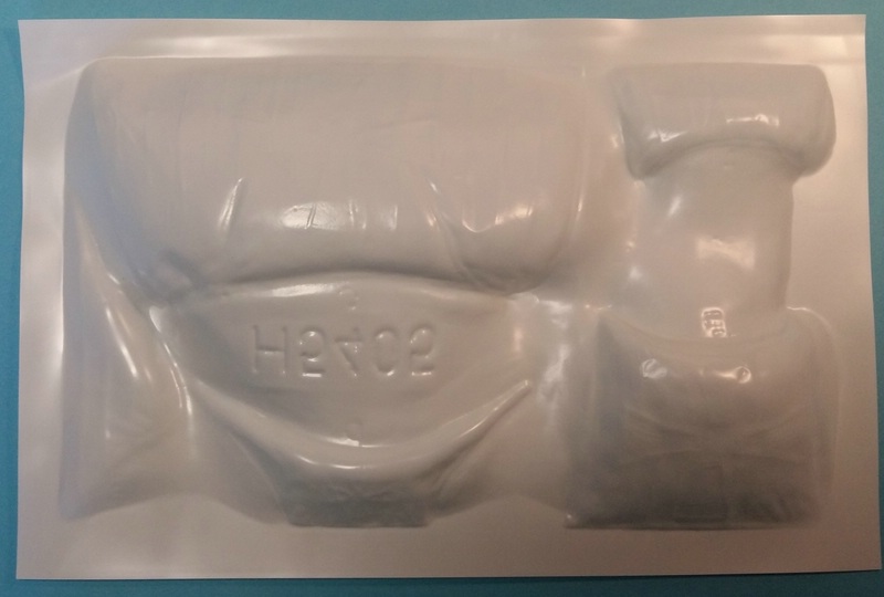

Die Plastesegel....:

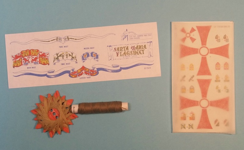

...Flaggen, Garn (2 verschiedene Farben und stärken), und Decals für Segel und Schilde...:

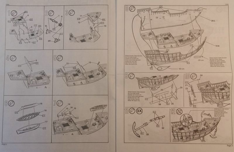

Die gute und übersichtliche Bauanleitung...:

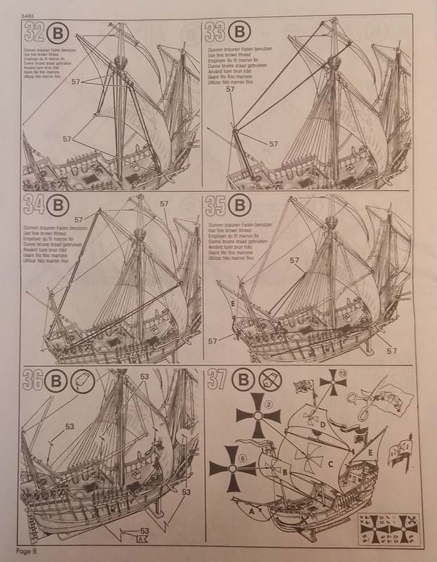

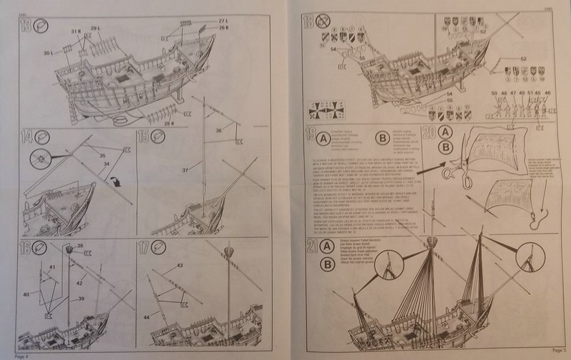

...auch die Takelanleitung ist gut nachvollziehbar und auch für Einsteiger lösbar... :thumbup:

Ich habe mal gesucht und auch die Decals (die Unteren im Bild) zum Bausatz 05405 sehen anders aus:

Nein, ist es nicht! Wie schon beschrieben, gehört das Deckelbild zu einem Set mit Zubehör...(Farben, Pinsel, Kleber, usw,)...deswegen ist die Nummer eine andere. Aber der Bausatz ist der gleiche. Auf den ersten Blick sehen die Decals anders aus, aber bei genauerer Betrachtung sieht man dann, das die Decals identisch sind ... nur anders angeordnet....( eventuell sehen die Decals für die Schilde anders aus?) Allerdings ist der Flaggensatz ein anderer... da hat man mal bei Revell was geändert.
Ansonsten... der absolut gleiche Bausatz..... Vergleiche deine Bauteile mit dem von mir gezeigten.

So befürworte ich z.B. Deine Wertung, die nicht vorhandenen Holzmaserungen nicht etwa als Mangel sondern als Chance zu sehen !
Schließlich sind Holzmaserungen für diesen Maßstab viel zu fein.
( Allerdings dürfen symbolische Modellbauer gerne und ungeschmäht Holzmaserungen darstellen wenn es ihnen oder dem begeisterten Puplikum gefällt. )

wie löst du denn das Problem mit dem Bugspriet? Meines Erachtens ist der Winkel in der Bauanleitung sehr flach gewählt. Vielleicht auch von den Teilen her so vorgegeben und nicht justierbar?
Legst du ihn so weit nach vorn, oder stellst du ihn steiler?
Bei so einer Neigung müsste das Schiff am Bugspriet sicher einen Wasserstag fahren.
Im Internet sind beide Varianten zu finden.
Nur das du da nicht in irgendeine Falle läufst.
-Klugscheißmode aus- :oops:

Der Bugspriet ist nur eine unwesentliche Unstimmigkeit an diesem Bausatz gemessen an den anderen Ungereimtheiten :?
Ein Wasserstag macht nur dann Sinn, wenn die Blinde noch geführt werden kann. Sonnst besser weglassen.
Nightquest1000
Beiträge: 1845
Hallo Satori,
da muss ich widersprechen. Das Wasserstag gehört zum stehenden Gut und hat mit der Blinde nichts zu tun. Er nimmt vielmehr den Zug des Fockstags, des Fockbramstags und, wenn vorhanden, auch des Fockmars und Fockroyalstags auf. Die üben eine beträchtlichen Zug auf den Bugspriet auf., Der Wasserstag erzeugt hier einen Gegenzug. Auf großen Schiffen gibt es meistens mehr als einen Wasserstag.
Je steiler nun der Bugspriet steht, desto weniger Sinn macht ein Wasserstag, weil der Zugwinkel immer uneffektiver wird.
Wasserstag heißt er übrigens weil er durch die Reitbewegung des Schiffes fast immer zur Hälfte im Wasser ist.
lG
Tom
satori
Beiträge: 1662
Wohnort: Winterthur/Kobe
Hoi Tom
Wie gesagt. Ein kleines unwesentliches Detail, weil an diesem Modell vieles nicht stimmt.
Nightquest1000
Beiträge: 1845
Hi Satori,
da hast du letzten Endes Recht.
