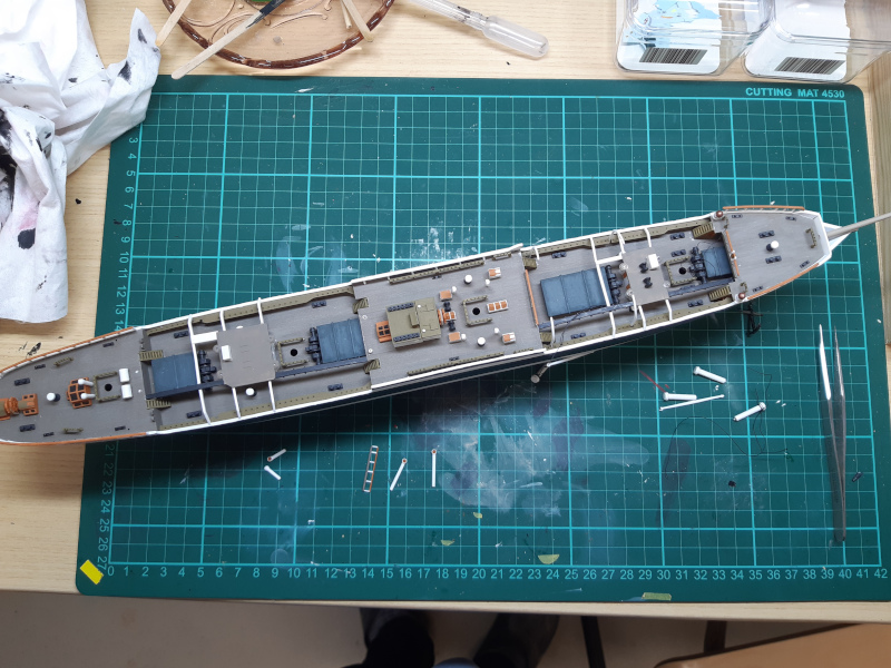

Malle
Beiträge: 701
Has thanked: 99 times
Been thanked: 91 times
Guten Abend,
auch dieses Modell habe ich wieder aus der "Schublade" geholt.
Leider hat es die letzten 5 Jahre dort nicht ganz so heil überstanden. Ein paar der filigranen Deckaufbauten sind abgebrochen.
Ich stelle mir wirklich die Frage, ob ich das Modell fertig stellen soll oder es doch eine Nummer zu groß für mich ist.
Vielleicht macht es Sinn ein paar Nächte darüber zu schlafen?!?
Gruß Björn
