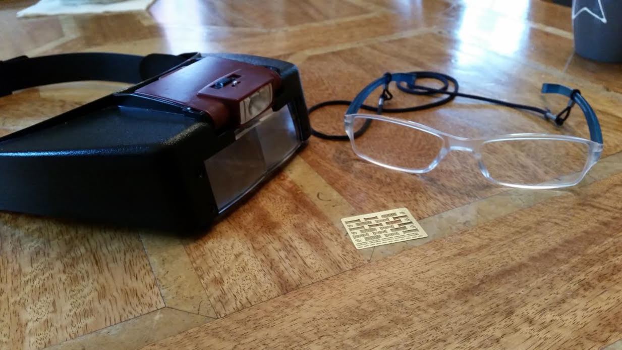

Servus,
sagt mal, wenn es um die Verarbeitung kleinster Teile geht, hält da bei Euch auch das in vielen Ausführungen angebotene chinesische Vergrößerungsmonstrum namens Kopfbandlupe her? Das Teil, das nach 5 Minuten total unbequem ist, wo man unter dem Plastikstirnband so herrlich schwitzt und die Haare dauernd im Weg sind. Wo die Plastikscheiben von so hervorragender Qualität sind, das keine gerade Linie gerade aussieht?
Und sich der Fokus auf ein paar Zentimeter beschränkt?
Wenn ihr die Dinger auch nicht mögt, hab ich einen verblüffend einfachen Tipp. Vielleicht kennt das ja auch der ein oder andere.
beim Optiker gibt es diese Fertiglesebrillen. Da nehmt ihr einfach die stärkste, die es gibt. Beim Optiker ist das in der Regel 3 bis 3,5 Dioptrien.
Die vergrößern genauso, wie die Chinesenmonster, sind leicht, bequem und verzeichnen nicht. Gerades bleibt gerade. Und der Fokus ist größer, Die Sachen sind einem größeren Bereich scharf. Man kann also bei der Entfernung zwischen Auge und bearbeitetem Teil ein bisschen variieren. Wie es am bequemsten ist. Außerdem ist die Gefahr, das man, wenn man mit der Kopfbandlupe zu nah dran ist etwas beschädigt, auch ausgeschlossen.
Ich habe für meine beim Optiker € 9,90 bezahlt. Also auch noch billiger als der Kopflupenkram.
Wenn ihr es probieren wollt, nehmt eine kleine Ätzteileplatine mit und lasst euch beim Optiker was zeigen.
Ok, kleiner Nachteil, wenn man so will, die Lampe ist nicht da. Aber das kann man mit einer Tischleuchte, die wahrscheinlich eh jeder beim Modellbau verwendet, gut ausgleichen.
viel Spaß
Tom
