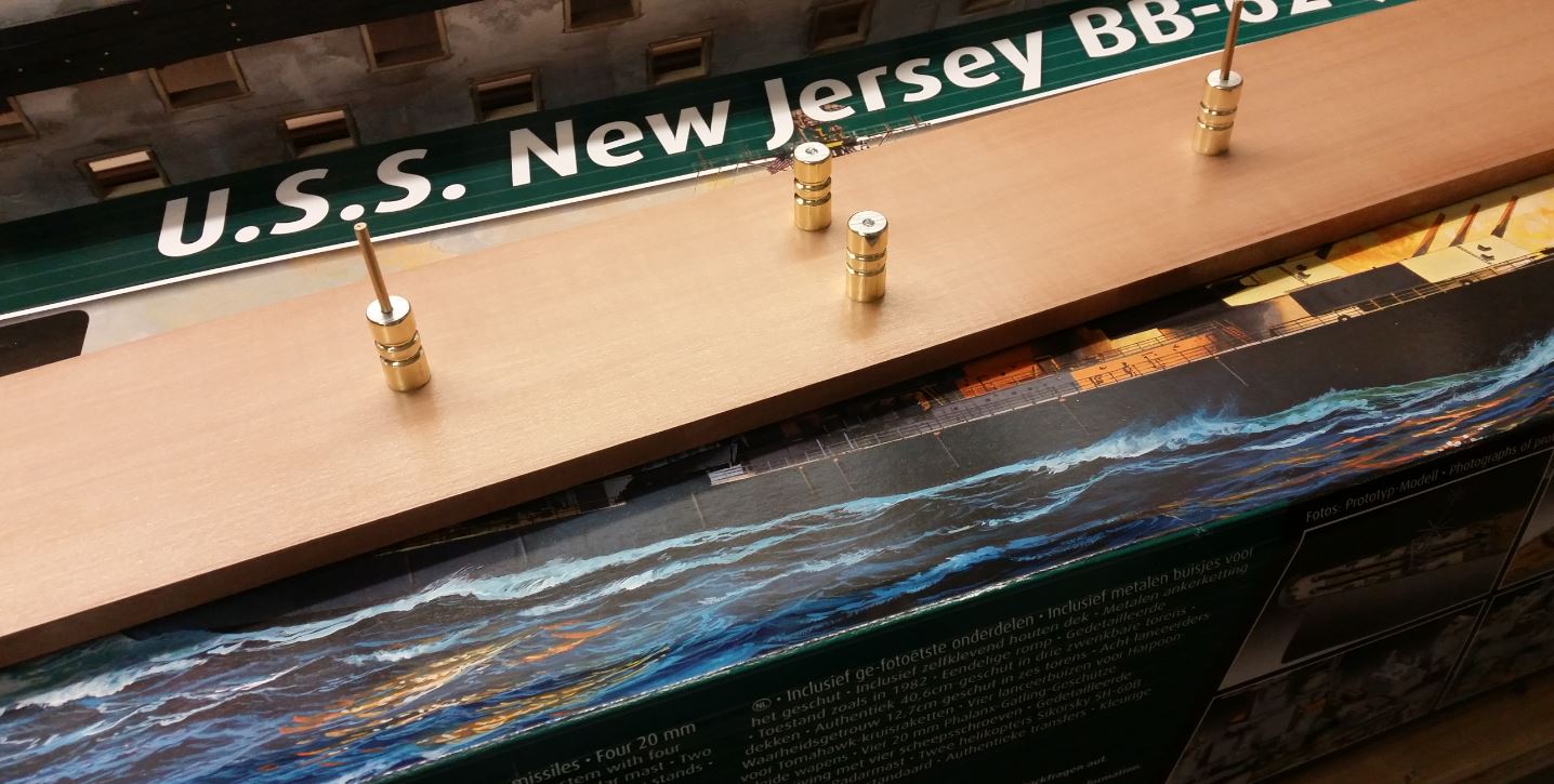

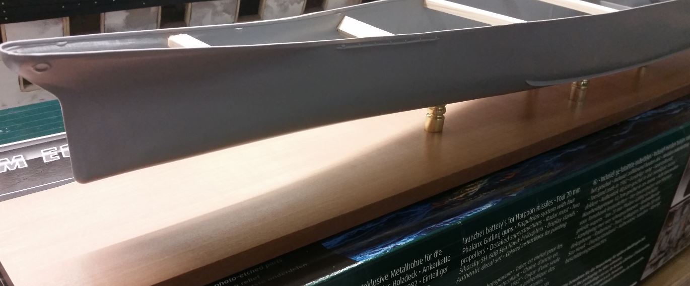

first things first,- Ständer.
In meinem Holzfundus hatte ich ein Stück Birnbaum genau in der richtigen Größe. Die Ständersäulchen entstehen aus Möbelgriffen vom Baumarkt. Die Wölbungen an den Griffenden wurden auf einem Schleifteller abgeschliffen. Danach zentrisch Bohrungen gesetzt. In diese werden Messingrundstäbe verklebt.
Dann Bohrungen in den gewünschten Positionen durch das Brett und den Rumpf. Das Brett habe ich dann begradigt, geschliffen und farblos lackiert.
In den Rumpf werden Messingröhrchen mit 2-Komponentenkleber verklebt. Diese Röhrchen nehmen vom Innendurchmesser her die Rundstäbe der Ständersäulchen auf. (im Bild gut zu sehen.)
So sitzt der Rumpf sicher auf vier Säulen.
Grüße
Tom

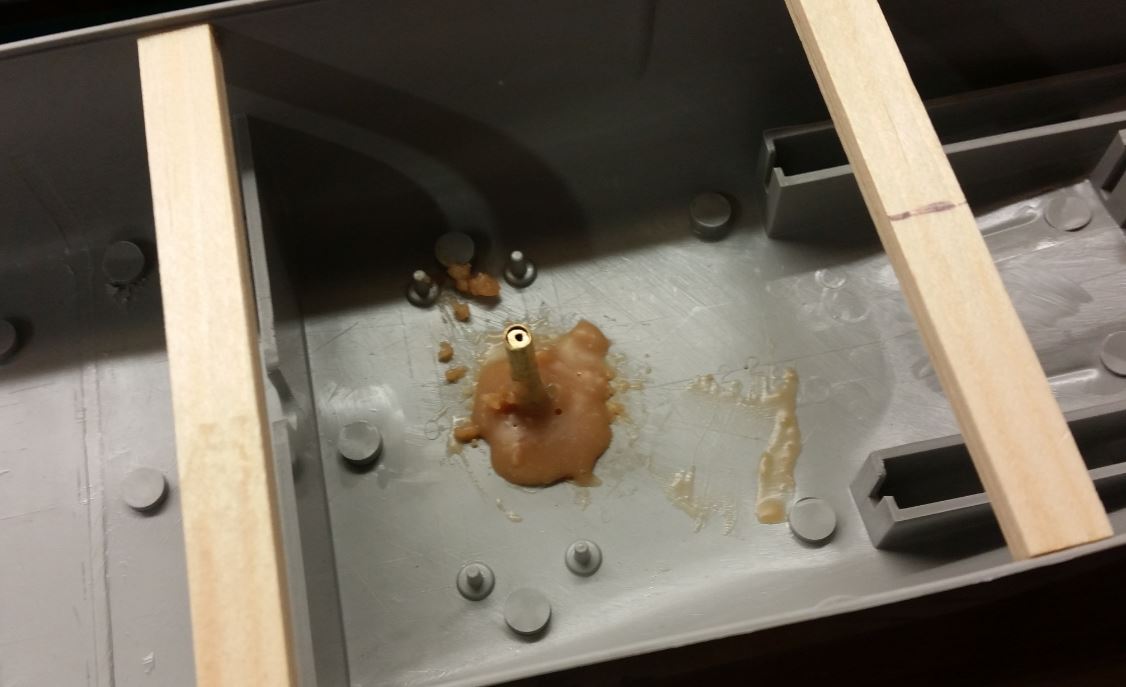

Bei der Befestigung der Modelle auf dem Sockel oder in der Vitrine mach ich´s genau umgekehrt. Ich klebe in den Rumpf zwei Polystyrolplatten a 3mm übereinander. In die unterste habe ich eine Mutter M3; M4 oder M5 (je nach Modellgröße) eingepreßt und in die obere schneide ich das Gewinde dann nach. Beide Platten klebe ich dann mit den Muttern nach unten in den Rumpf ein (auf dem Foto in die IJN Akagi, Hasegawa 1:450) und schraube dann alles von unten mit entsprechenden Schrauben fest. Hält bombenfest !

Dem bißchen Epoxydharz, um den Gewindestift oder die Mutter einzukleben, traue ich nicht. Hab schon die Erfahrung gemacht, daß die Mutter sich, aus welchen Gründen auch immer, gelöst hat. Mit den Platten ist mir das noch nie passiert.
schnuerbodenfuxx Dieter

super Methode. Da kann wirklich nix mehr passieren.
Da bei mir das Modell nur "gesteckt" und nicht geschraubt wird, habe ich keine Scherkräfte die auf die Klebestellen wirken könnten. Eigentlich dürfte nichts passieren.

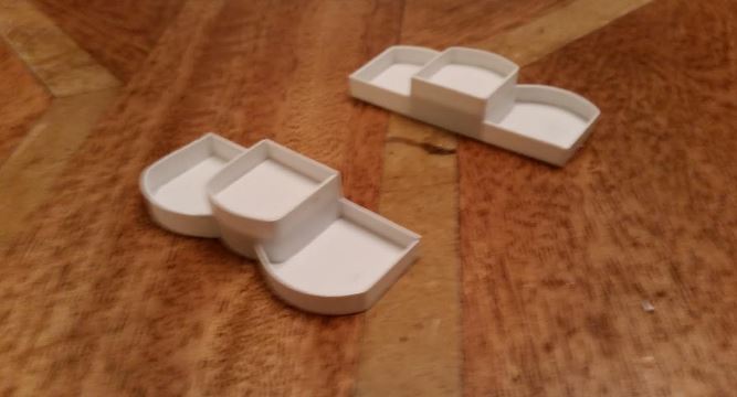

Die beiden 3-fach Geschützwannen für die 40mm Quad Bofors, die sich mittschiffs zwischen den beiden Schornsteinen befinden, entstehen im Eigenbau.

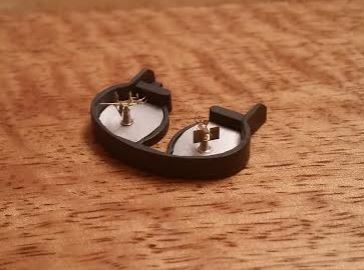

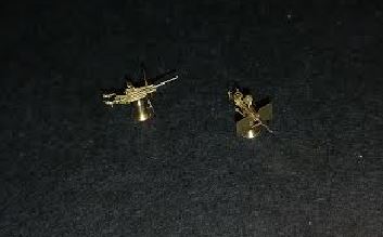

In der Wanne am Bug waren ursprünglich zwei 20mm Oerlikon Kanonen installiert. Die kleinen Kanönchen sind komplett aus Messing und die Ätzsätze stammen von Master Model. Die Sätze beinhalten gedrehte Säulen und Rohre.
Mal so als kleiner Vorgeschmack auf die kommende Fummelei. Gesamthöhe ist so ca. 4,5mm. Insgesamt 56 sind davon auf dem Schiff verteilt.

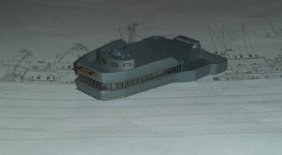

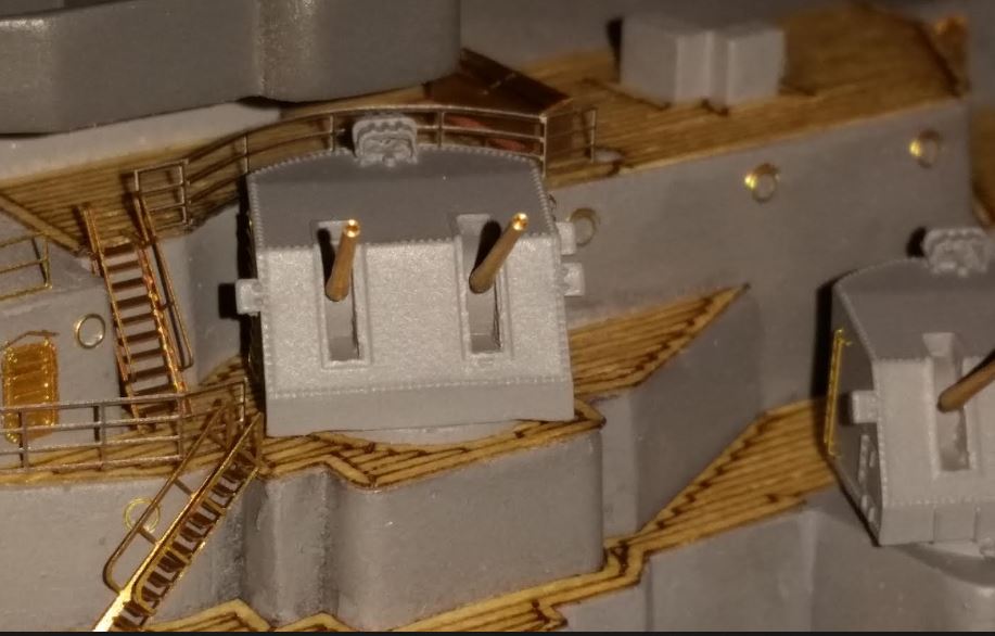

die Schleifarbeiten am Rumpf gehen weiter. Zwischenzeitlich habe ich mit der Brücke angefangen. Lackiert und die ersten PE Anbauteile erledigt.

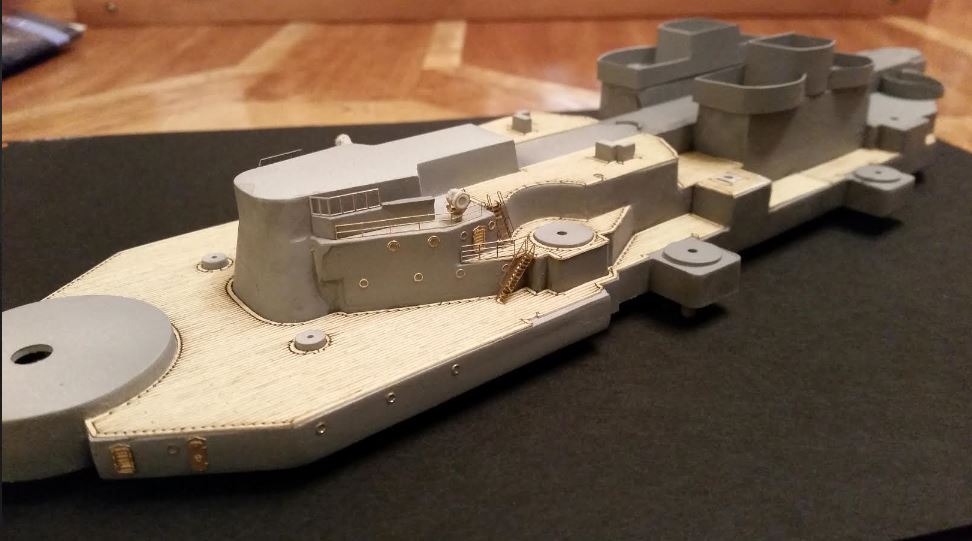

der Aufbau nimmt auch langsam Gestalt an. Die Lackierung ist fertig und die Pontos Holzdecks, die dem Bausatz beiliegen, sind installiert.
Erste Detaillierungsarbeiten sind auch schon zu sehen.

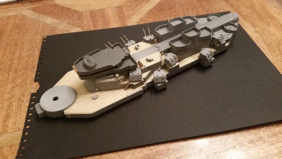

Die Bofors Stände Mittschiffs sind ebenfalls installiert
hier nochmal eine andere Perspektive
Weiter geht es dann mit dem Anbau der Oerlikon Wannen.

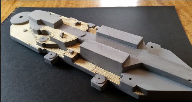

auf den achteren Decks fehlt noch das Holzdeck. Das liegt dem Bausatz nicht bei, da dieser Bereich bei der letzten Modernisierung des Schiffs komplett überbaut war.
Die benötigten Holzdecks muss ich also selbst schneiden.

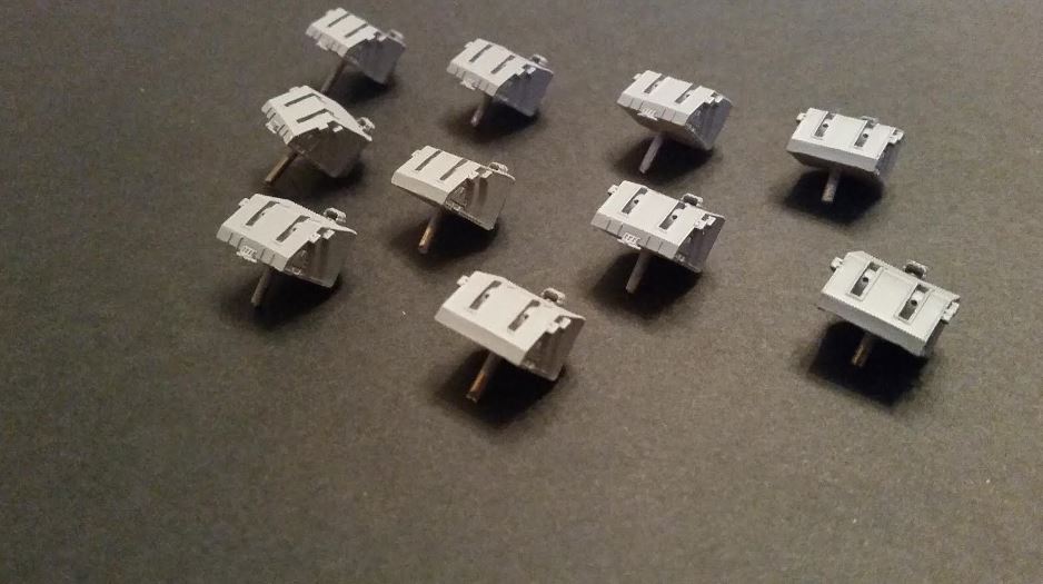

Servus,
und weiter geht es. Hier die fertig lackierten 5" Zwillingstürme, die von Alliance Modell Works stammen. Im Bausatz sind es wegen der modernisierten Version eh 4 zu wenig. Und auch nicht so schön ausgeführt.
Und hier sind die Türme auf die Superstructure verteilt. Die Brücke ist mittlerweile auch installiert.
Und noch ein Detailbild. Gut zu erkennen das die Hilfszieleinrichtungen (hinten oben auf dem Turm) noch fehlen.
