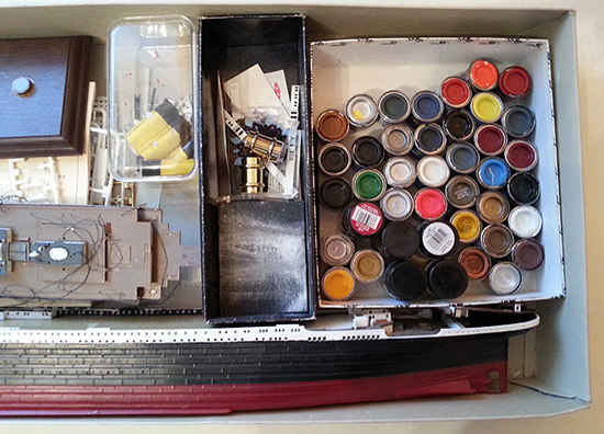

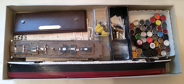

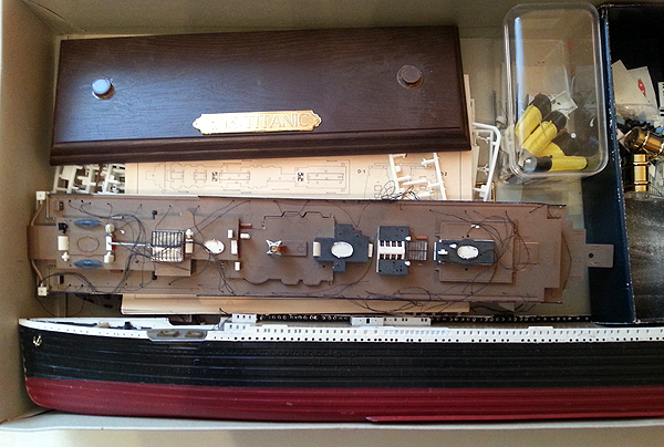

So wie der Karton von außen aussieht, so chaotisch sieht es auch innen aus
05-karton innen 1.jpg (200.78 KiB) 10583 mal betrachtet
06-karton innen 2.jpg (283.44 KiB) 10583 mal betrachtet
07-karton innen 3.jpg (256.58 KiB) 10583 mal betrachtet

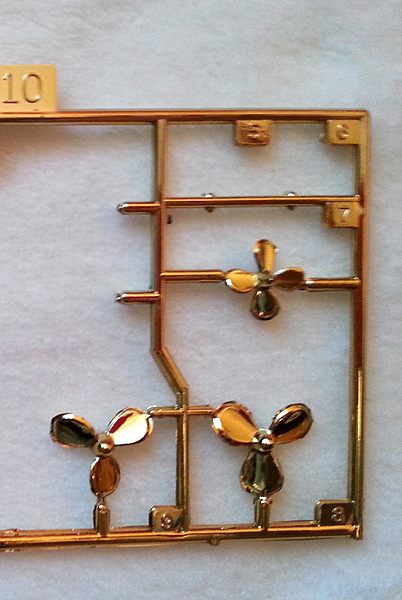

Ich habe in meinem Leben schon viele Schiffe gesehen, aber eins das goldene Anker und Ankerketten hat, noch nicht. Man lernt eben nie aus. Anker und Ketten müssen also geschwärzt werden, auch wenn man schwarze Anker auf schwarzem Rumpf nicht so richtig sieht. Doch man beachte den Ausguck im Krähennest, der nach Eisbergen Ausschau hält. Ich weiß nicht, ob den Revell als Gag dazugelegt hat, in der Bauanleitung ist nichts zu erkennen. Der Mast ist zwar gebrochen, aber das läßt sich sicher reparieren.
08-Mast und Gold.jpg (267.97 KiB) 10583 mal betrachtet

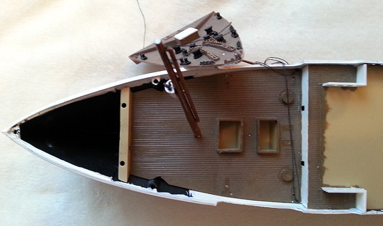

das Vorschiff von oben
09-Vorschiff von oben.jpg (163.96 KiB) 10583 mal betrachtet

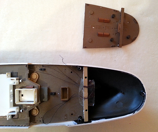

das Heck von oben
10-Heck von oben.jpg (255.95 KiB) 10583 mal betrachtet

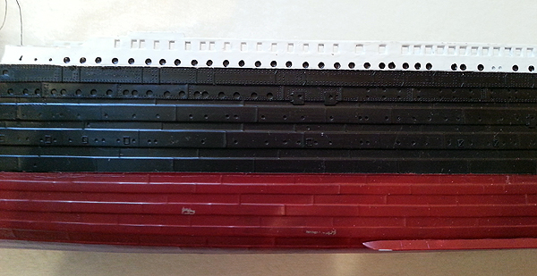

die Backbordseite des Rumpfes sieht noch relativ gut aus...
11-BB gut.jpg (191.92 KiB) 10583 mal betrachtet

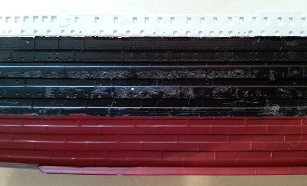

...aber auf der Steuerborsdseite sind viele Fusseln oder Pappkartonfasern angehaftet, weil warscheinlich die Farbe noch nicht ganz trocken war, und das Modell auf der Seite gelegen hat. Anders kann ich mir das nicht erklären. Hat jemand eine zündende Idee, wie ich die entfernen kann, ohne die Enamel-Farbe zu beschädigen ???
12-Stb fusseln1.jpg (223.06 KiB) 10583 mal betrachtet
13-Stb fusseln2.jpg (210.11 KiB) 10583 mal betrachtet
das Bootsdeck achtern, die Verspannungen für die Schornsteine sind bereits vorhanden
14-Bootsdeck achtern.jpg (198.54 KiB) 10583 mal betrachtet
und das Bootsdeck vorn
15-Bootsdeck vorn.jpg (182.39 KiB) 10583 mal betrachtet

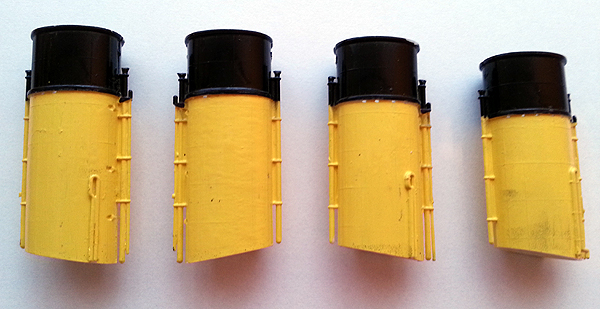

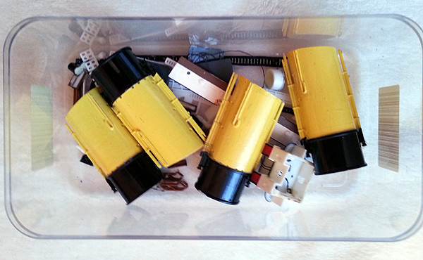

eine Plastikbox mit diversen Kleinteilen und den vier bereits gestrichenen Schornsteinen
16-Plastikbox Kleinteile.jpg (244.44 KiB) 10583 mal betrachtet
die kleinen Löcher in den Schornsteinen, die die Verspannungen aufnehmen sollen, sind zum großen teil mit Farbe zugeklebt. Ich weiß aber nicht, ob man das auf dem Bild so gut erkennen kann?
17-Schornsteine Löcher zu.jpg (188.92 KiB) 10583 mal betrachtet

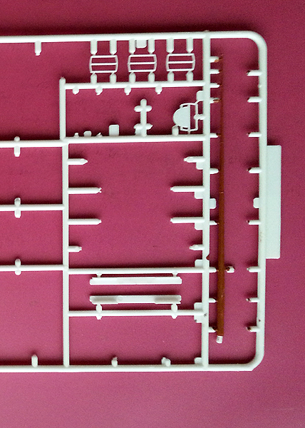

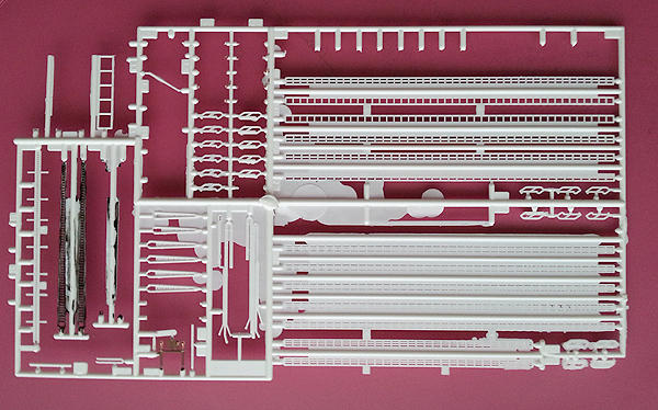

der Spritzling mit der (SOORY REVELL) grottenschlechten Reling, Geländern für die Niedergänge, Kranarmen u.a. Kleinteile. Die Reling und die Niedergänge werde ich durch entsprechende Ätzteile ersetzen.
20-Spritzling Reling.jpg (288.75 KiB) 10583 mal betrachtet

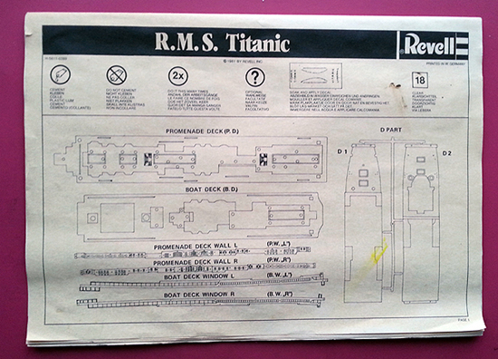

die wohl wegen ihres Alters schon arg vergilbte Bauanleitung, die aber noch vollständig ist und die Bauabschnitte sehr gut erläutert. Hier muß ich Revell auch mal loben !!!

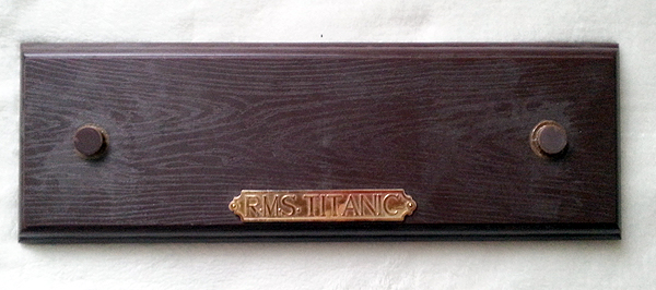

und zum Schluß noch die Ständerplatte mit dem Namensschild

Alter Falter... da hast du dir aber was Vorgenommen. Das ist eine ziemliche Baustelle! Ganz ehrlich...und sei mir nicht böse..... für mich wäre das tatsächlich "Bastelschrott" bzw. Ersatzteilträger.
Ist ja überall Farbe drauf und das auch noch ziemlich dick (sieht auf jeden Fall so aus). Die Farbe mit den "Kartonfusseln"... ist so ´ne Sache. kannst eventuell versuchen mit gaaaaanz feinen Schleifpapier (Wasserschleifpapier 600er Körnung) abschleifen und dann mit Klarlack drüber. Ich würde allerdings das ganze Teil Entlacken..... ja nach dem ob das Enamel Farben oder Aquas waren.... schwierig oder einfach. (für Aquas wirkt Backofenspray wahre Wunder).

Die Rumpffarbe ist Enamel, da wird es schwierig sein, die abzubekommen. Ich will mal versuchen, das Ganze mit Spülmittel und viel Wasser abzubekommen. Wenn es "nur" Pappfasern sind, müßte das doch gehen.

Ja, wahrscheinlich wirst Du mit gründlichem Einweichen ( warmes Wasser ? ) einem großen Teil der Fusseln abrubbeln können,ich fürchte aber Du wirst um abschließendes Schleifen nicht herumkommen.

Lange einweichen und dann abrubbeln könnte gehen. Und anschließend gaaaanz. gaaaanz vorsichtig mit 1.600er Naßschleifpapier nachschleifen und dann einmal mit Enamel schwarz nacharbeiten. Ich werds versuchen. Mal sehen, was dabei rauskommt. Und - danke für den Tip mit lange einweichen. :thumbup:

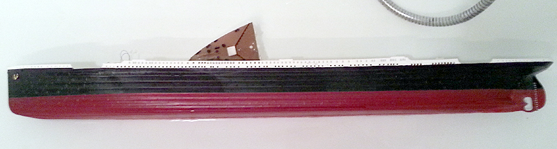

Hätte ich sonst sicher nicht gemacht. Also ab mit dem Rumpf in die Badewanne. Werde das Modell noch heute Nachmittag versenken - zumindest vorläufig.

habe eben die Titanic "versenkt" - soll heißen bis morgen mit der Steuerbordseite in die Wanne gelegt. :thumbup:
Mal sehen, ob es was bringt. Ich lasse mich überraschen. :roll:

Großes Danke für den Tip mit dem Einweichen. Weil es tatsächlich nur Pappfasern waren, konnte ich mit einem weichen Lappen nach 24 Stunden Einweichen alles vorsichtig abrubbeln. Und der Lack hat auch keinen Schaden genommen.
