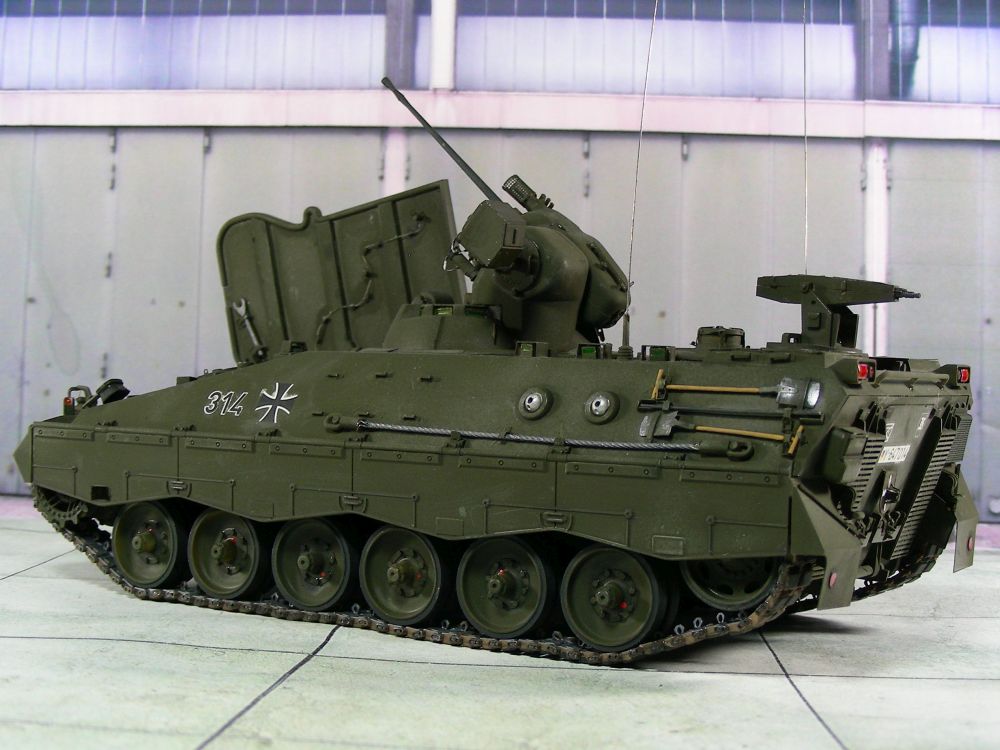

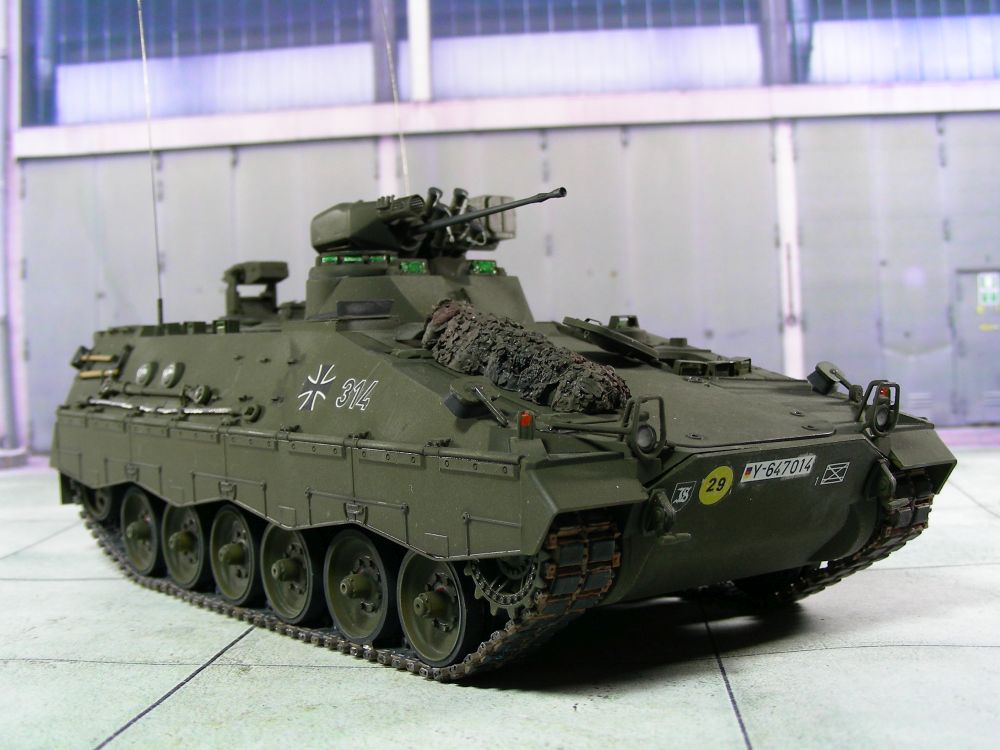

Ich hab mal wieder etwas fertig gemacht. Es handelt sich umeinen SPz Marder, zeitlich etwa 1979 in Hammelburg bei der Kampftruppenschule 1 / Infanterieschule angesiedelt.
Für den Bau habe ich folgendes verwendet:
Den Bausatz für den Marder A2 von Tamiya
Die Einzelgliederketten von AFV

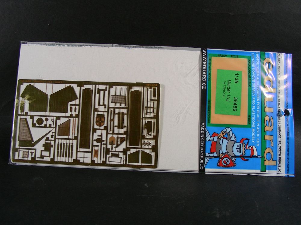

Den Ätzteilesatz von Eduard für den Marder A2

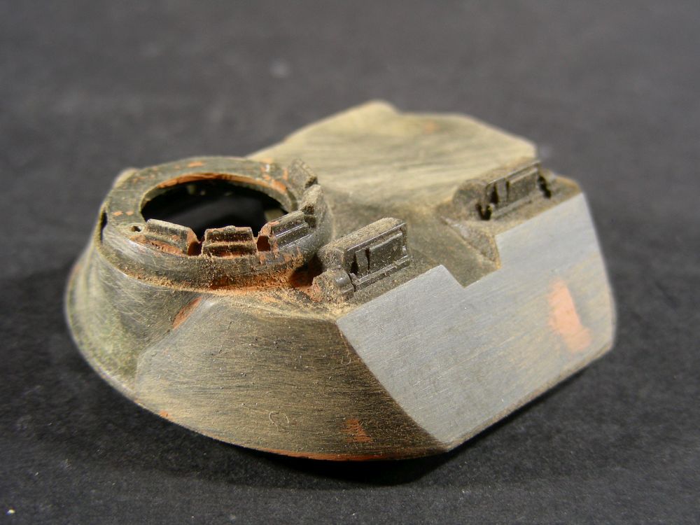

Einen alten Turm aus einem Schrottmodell, den mir ein bekannter geschenkt hat
Dazu noch ein gedrehtes Messingrohr für die BK und diverses Material wie Platik sheet, Spritzenkanülen, Draht usw.
Die Decals habe ich teilweise aus dem Bausatz (Y-Kennzeichen, Eiserne Kreuze), aus der Grabbelkiste (taktische Nummern) und selbst gestaltete vom Druckeronkel.
Und das ist daraus geworden:
Am Auspuff werde ich wohl noch mal mit Pigmenten nacharbeiten.
Und nun mal langsam an den Leo 1 gehen. :D
Jürgen :ugeek:

Super! Ich finde das Modell echt gelungen.
Über die Umsetzung des Rüststandes kann ich nichts sagen, dafür kenne ich das Original nicht.
Aber ganz ehrlich, Jürgen, als ich gerade auf meinem Tablet durch das Thema scrollte, dachte ich im ersten Moment, nach der Vorstellung des Bausatzes und der Zubehörteile folgt erstmal ein Bild des Vorbilds! :lol: :lol: :lol: Richtig cool.

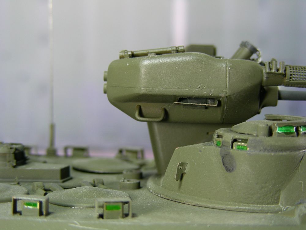

Das einzige was mir aufgefallen ist und ich nicht so recht zuordnen kann sind diese hellen Bereiche an manchen Stellen, z. B. an der Heckluke. Sind das helle Pigmente oder ist das vom Trockenmalen?
Gepardschrauber
Beiträge: 269
Das Problem hatte ich bei meinem Boxer schon, da fällt es aber nicht so auf, wohl wegen der dreifarbigen Tarnlackierung. Ich vermute, dass der Mattlack (Modellmaster) etwas zu alt ist, oder aber mit dem Clear von Humbrol nicht harmoniert. Ich werde beim nächsten Modell mal einen anderen Mattlack versuchen.
Es könnten auch Reste der letzten Schneetarnung mit Schlämmkreide sein :roll: ;)
Jürgen :ugeek:

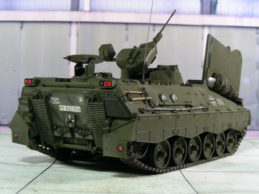

Mich stören die Flecken überhaupt nicht, im Gegentum: sie lockern das üblicherweise immer etwas eintönige Bild der Uni-Farbgebung angenehm auf.

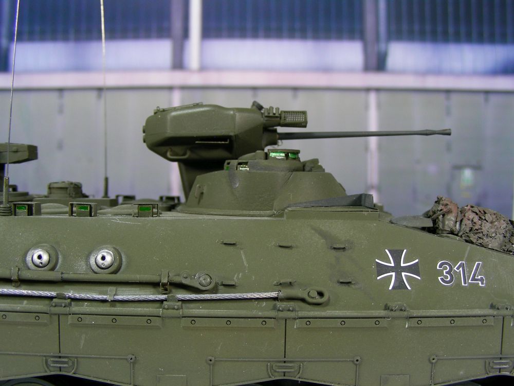

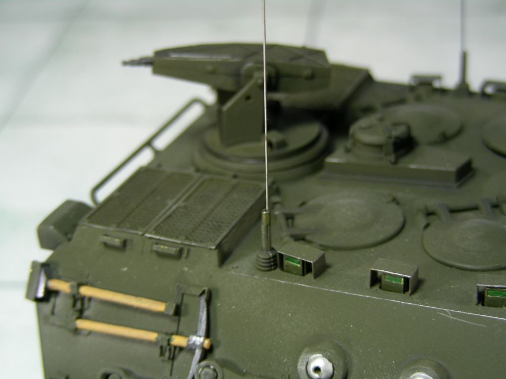

Sind die Holzstiele des Schanzwerkzeuges bei der BW tatsächlich holzfarbig ?
Ich dachte immer die sind auch in oliv getarnt. ( ??? )
Bei den Seilkauschen sehe ich es genau anders herum.
Aber ich will mich nicht zu weit aus dem Fenster lehnen denn ich war ja nicht bei dem Verein. :twisted:
Insgesamt gefällt mir das Erscheinungsbild recht gut, das Modell ist nicht hemmungslos verranzt wie man es sonst aus der "spanischen Schule" her kennt.
Leider sind einige Klebenähte und Formgrate nicht ausreichend entgratet, die trüben das ansonsten erfreuliche Bild etwas.

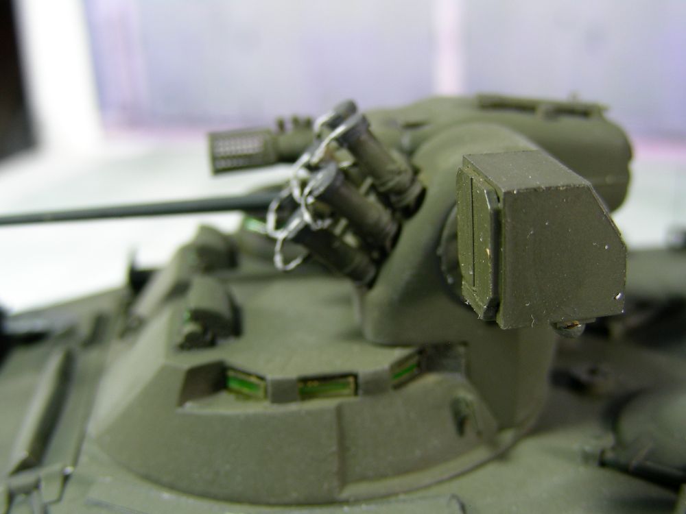

Die Scheinwerfer bohre ich immer auf, male sie mit "Chrom" aus und verglase sie z.B. mit KRYSTAL KLEAR ( Weißleim geht aber auch ).
Das wirkt um Welten authentischer !
Probier es doch einfach mal !

panzerchen hat geschrieben:
Zu den Nato-oliv-Zeiten wars auch so. Die Farbe ist zwar etwas abgewetzt wenn die Werkzeuge mal benutzt wurden, aber doch sehr deutlich erkennbar
http://panzer-modell.de/referenz/in_det ... r/001g.jpg
Die Farbe an den Kauschen sind wohl nur nach einem TD (für Ungediente=Technischer Dienst) so schön. Das verliert sich durch Benutzung auch schnell. Die Scheinwerfer fallen gegen den Rest tatsächlich stark ab, durch die entsprechende Behandlung könnten sie viel gewinnen.

Ex43er hat geschrieben:
Wie schon Goethe sagte: "Grau, teurer Freund, ist alle Theorie."
http://panzer-modell.de/referenz/in_det ... a/011g.jpg
Ich bemale die Werkzeuge immer in Holz. Das ist eine Auflockerung und manchmal waren die Stiele eben nicht angestrichen.
Kauschen mit abgeplatzer Farbe hab ich eigentlich nie gesehen.
Scheinwerfer habe ich auch schon so bearbeitet, die sind aber mit der Zeit eingetrübt, das sieht dann auch nicht so prall aus.
