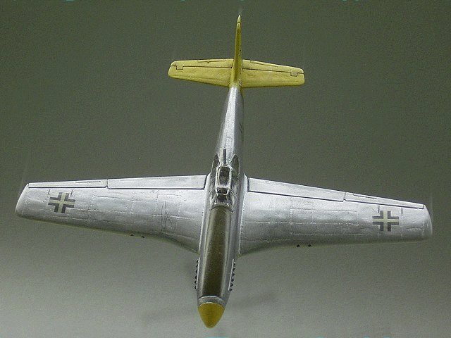

Diese Eindrückungen findet man gewohnheitsmäßig auch bei Überwasserschiffen.
Teilweise sogar noch ausgeprägter !
Bei Überwasserschiffen werden diese Dellen durch den Wellenschlag erzeugt.
Gerade auch bei Aufbauten kann man diese Dellen häufig sehr ausgeprägt beobachten, denn die sind, für mich offenkundig, weniger stabil weil dadurch leichter gebaut.
Auch bei Flugzeugbeplankungen kann man diesen Effekt feststellen, allerdings weniger offenkundig, denn besonders bei Tragflächen darf das Profil nicht allzu sehr verfälscht werden.
Im englischen Sprachraum spricht man da meines WIssens von "stressed skin".
Leider ignorieren praktisch ALLE Hersteller diese doch recht auffällige Erscheinung. :(
Mir ist nur die 1:32 Zero von Tamiya bekannt wo dieser Effekt bereits in den Spritzgußwerkzeugen berücksichtigt wurde. :)
Ich spende Dir für den Entschluß diese Struktur am Modell nachzubilden ausdrücklich meinen Beifall, denn es wird nicht einfach sein.
Ich habe es vor längerer Zeit mal selber an einer 1:72 P 51 D ( die alte Airfix ) probiert ( durch Schaben, mannomann ging das über das Handgelenk ! ) , allerdings mit nicht 100 %-ig überzeugendem Erfolg:
