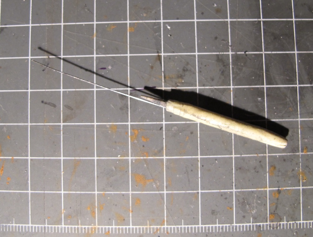

Gelegentlich kommt es bei mir vor, dass die Kanüle einer Klebstoffflasche (z.B. Revell Contacta Professional) verstopft. Hierfür habe ich mir aus einem Rest der "Antenne", die dem großen GTK Boxer beigelegt ist und einem Schaschlik-Spieß ein Werkzeug gebastelt:
Kanülenreiniger
Kanülenreiniger
Damit kriege ich die Kanüle wieder frei.

Solch ein Draht ist auch bei mir eines der wichtigsten Werkzeuge,ich verwende allerdings eine Gitarrensaite, die ( hohe ) e-Saite.
Das mit dem Antennendraht muß ich unbedingt auch mal probieren, ich nehme an der ANtennendraht vom 1:35 Luchs ist derselbe ( ? ).
Dake für den Tip !

Hallo,zum Kanülenreinigen nehme ich eine Spritzenkanüle.Kleinste grösse gibt es für Minigeld aus der Apotheke.
Gruss Thomas

Geht viel einfacher: Feuerzeug, Kanüle rausziehen, mit der Zange festhalten und Abbrennen. Danach ist die Kleber-Kanüle wieder frei.  ;)

Heinkel219 hat geschrieben:Es Hilft auch, die Kanüle kurz mit einem Feuerzeug zu erhitzen. Der feststeckende Kleberpfropfen löst sich bei Wärme und tritt an der vorderen Öffnung als kleine Flamme aus. Schon ist die Kanüle wieder frei.
diese methode hilft bei mir meist so zwei bis drei mal, danach nicht mehr...
Mache ich öfter so.
Eben immer, wenn ich wieder mal vergessen habe, den Draht rein zu stecken.
Ich habe schon unzählige Male die Kanüle "freigebrannt" und sie funktioniert immer noch bzw. hat bisher immer geholfen. Ich nutze immer das Feuerzeug, wenn ich mal wieder eine verstopfte Kanüle habe. In der Regel drücke ich den Kleber aus der Kanüle raus, bis sie frei ist. Ich halte den Kleber selbstredend dann nach oben und nicht nach unten. Den austretenden Kleber fange ich immer ab. Gäbe ja sonst eine mords Sauerei. Kappe drauf und auf die Seite gestellt.
