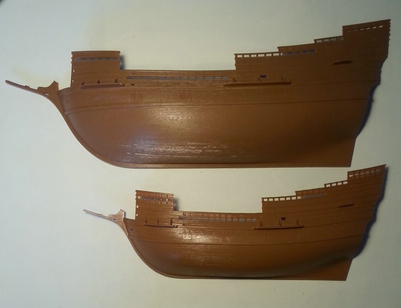

Zum Größenvergleich hier mal ein Foto der beiden Revell-Mayflower:
Oben die Große und unten die kleine Mayflower. Ist schon ein ganz schöner Größen-Unterschied zwischen beiden Modellen. Witzigerweise sind beide Bausätze optisch nahezu gleich... nur.... das bei der großen Mayflower keine Plastikblöcke dabei sind und die Takelung seeeeeeehr "Sparsam" im Bauplan.... angedeutet wird.

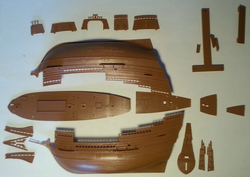

Als erstes BEMALUNGSORGIE..... dieses da:
.....und das wird sich hinziehen.... bis alles zufriedenstellend bemalt ist. Deswegen bitte ich um etwas Geduld bis ein nächstes Update kommt. Außerdem läuft mein "Vic-Projekt" ja auch noch weiter.
Ich hoffe, das ich euch trotz des etwas abgegriffenen Themas für die kleine Mayflower gewinnen kann. Freue mich natürlich immer über Statements, Kritik, Anregungen und Lob.

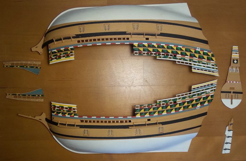

Hier geht es dann auch mal weiter. manoman... war das eine "Endlos-Malerei" -und gepinsel. In dem Maßstab die Dreiecke und Rauten zu malen war eine echte Herausforderung. Wollte ja "malen" üben und habe als Vorbild die Mayflower nach Hackney genommen. Die Sache wurde aber schwieriger als ich dachte. Hier mit Folien zu arbeiten war kaum möglich... hätte einige ziemlich kleine Dreiecke und Rauten ausschneiden müssen......Funktionierte aber nicht... also "Freihand".... was das bedeutet kann sich wohl jeder vorstellen.
ist leider nicht soooooo sauber geworden, wie ich mir vorgenommen hatte, bin aber zufrieden mit dem Ergebnis. Wie man sehen wird... ist alles noch "Geburtstagskuchen" ... bekommt aber noch eine Ölfarben Behandlung.
Guckst du Rumpfhälften:

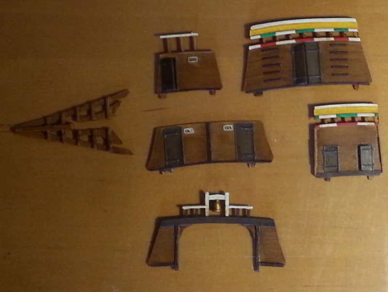

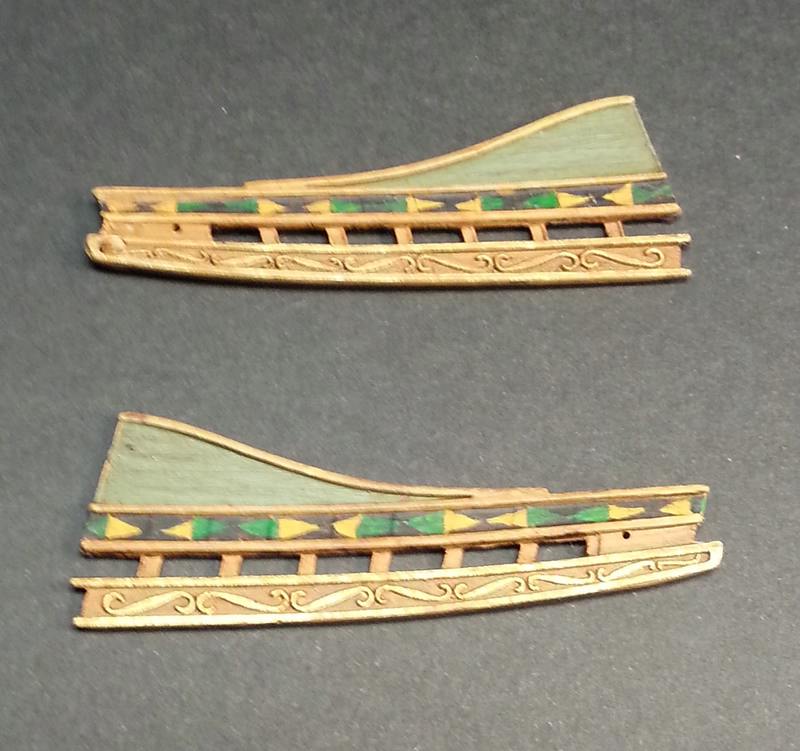

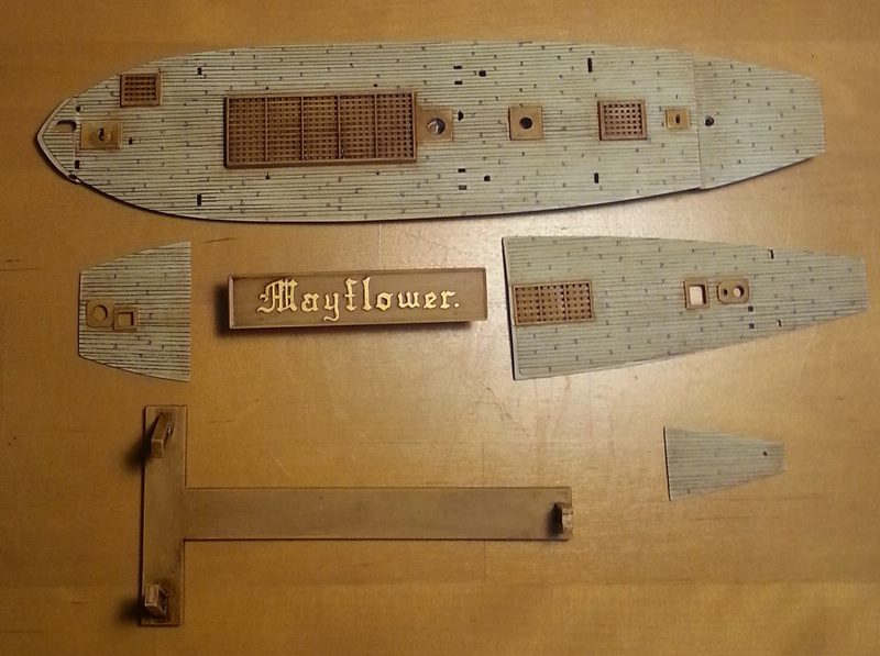

Weiter habe ich auch schon die Schotts und Decks bemalt und schon.........."geöldrakt". Ist noch teilweise etwas maschig weil frisch.
Guckst du Schotts:
...und Decks...:
So weit....so gut. Als nächstes muss die ganze Sache noch ein bisschen trocknen... und das dauert. Dann geht es an den Zusammenbau und das Vorbereiten und bemalen der Decksaufbauten..... alles nicht ganz so schwierig.
Der Rumpf wird seine Ölfarbe erst nach dem Zusamenkleben erhalten, denn ich denke da muss so einiges gespachtelt werden. Erst Ölfarbe... dann spachteln könnte zu Farbunterschieden führen....(hatte ich bei meiner "kleinen" Galeone so...) was einiges an Nacharbeiten erfordert.

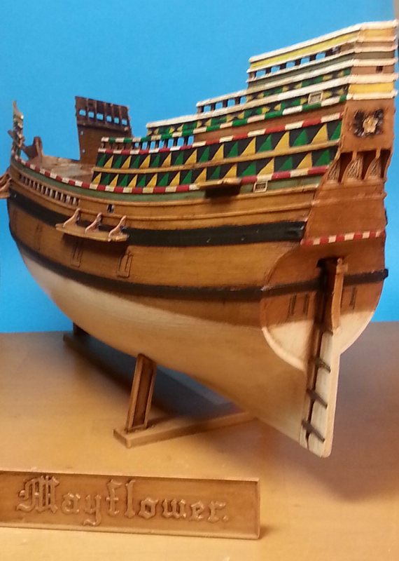

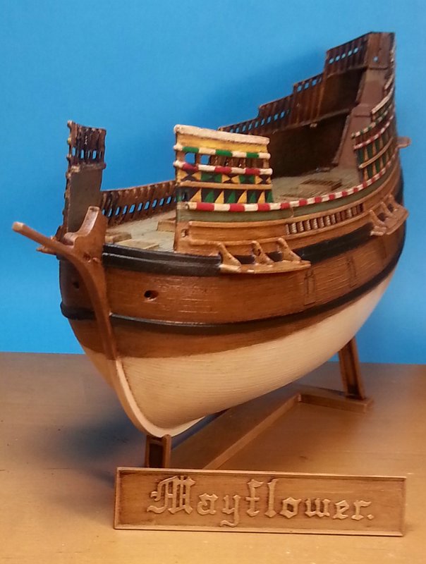

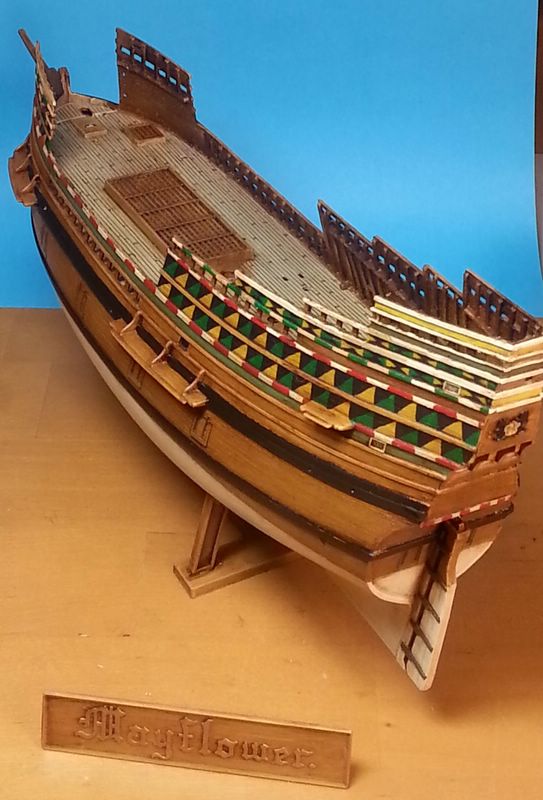

Und wieder ein Mini-Update. Habe die beiden Rumpfhälften plus Deck zusammen gepappt. Natürlich musste am Heckspiegel gespachtelt werden..... ging aber noch. Dann habe ich das Schiffle einer Ölfarbenbehandlung (Vandyke Braun) unterzogen.
Ist alles noch ziemlich frisch und glänzt noch wie eine Speckschwarte... aber ich denke, man kann sehen wohin die Reise geht. Allerdings sieht das alles ziemlich hell aus... kommt durch mucho Lichtzufuhr... :mrgreen: für Foto-machen...( ist eigentlich dunkler).
Guckst du:
Werde noch das ein- oder andere Nacharbeiten... vor allem im Bereich der Wasserlinie. Dort werde ich noch mit Ölfarbe nachdunkeln.

Hoi Dirk
Das kommt guuuut :D

Ja.
Dennoch wage ich wieder mal einen Einwurf:
Würde ein kühles Braun ( wie z.B. umbra, gebrannt oder natur ) die Holzstruktur nicht noch besser darstellen ???
Kühle Farben modellieren überzeugender, warme hingegen mögen zwar gefälliger wirken, aber....sie verflachen.
Wer jetzt meint daß ich nur rummotze, der irrt, denn es handelt sich um einen ganz realen wahrnehmungspsychologischen Effekt.

Hey Panzerchen.....
Denkanstöße oder Kritik empfinde ich nicht als rumgemotze, brauchst dich also nicht zu Rechtfertigen wenn du anderer Meinung bist.... alles gut!
Warum keine andere Farbe..... gaaaaaanz einfach..... gefällt mir genau so.... mit dem Vandyke Braun und hat... wenn mal Fertig.... einen Touch von "Gemälde".
Wie du schon richtig geschrieben hast: " wahrnehmungspsychologischen Effekt". Ist bei mir eben dieser warme Ton.... der mich Wohlfühlen lässt.
Gruß, Dirk.
Beiträge: 2529
Wohnort: Neckarsulm
Ich glaube ich bin auf den leichten Rotstich auf Deinem Foto hereingefallen, wahrscheinlich hast Du bei Kunstlicht geknipst. ( ??? )
In meinem Bildbearbeitungsprogramm habe ich schnell mal Rot reduziert und Blau erhöht.
Vermutlich traf ich damit das reale Erscheinungsbild Deines Modells besser, und ich muß sagen, so überzeugt mich die Farbgebung !
Besonders deutlich kommt der Gewinn beim Deck zum Tragen, das hat einen leichten Grau-Ton, so wie man es von verwittertem Holz kennt.
Und auf vielen Fotos von realen Holzbooten immer wieder erkennt.
Prima !

Hoi Dirk
Mir gefällt Deine Farbwahl. Das schöne an Holz ist ja, dass es sich nicht in irgend welche RAL Farben kategorisieren lässt :D
Besonders gefällt mir die Verzierung des Schanzkleides. So präzise hab ich das nicht hin bekommen.

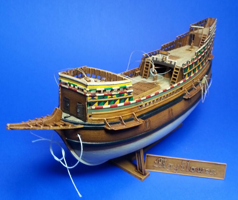

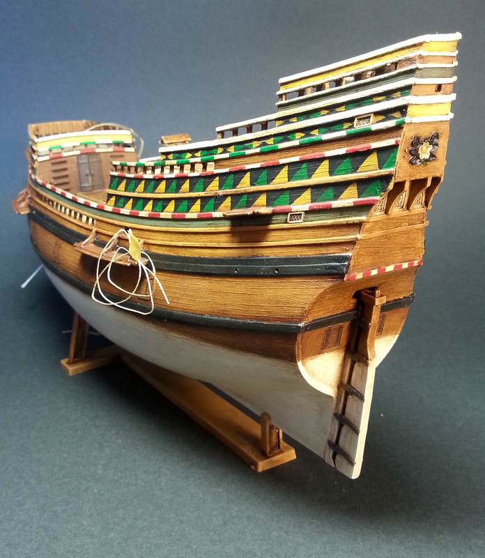

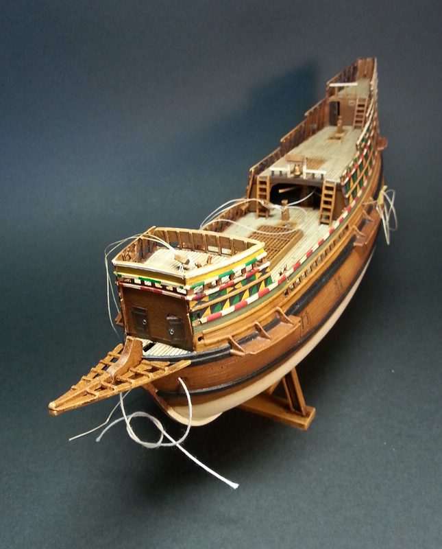

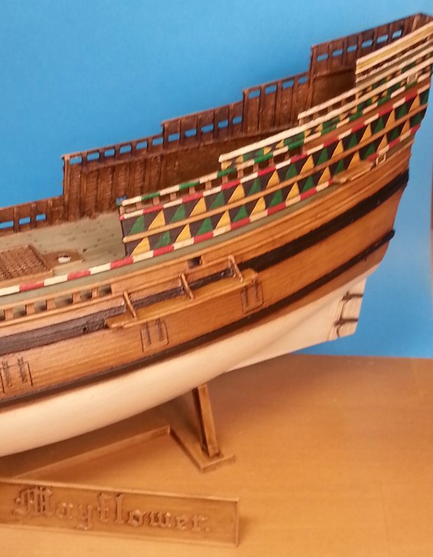

Hallo Leute......
Und weiter geht es auch mit der Mayflower......

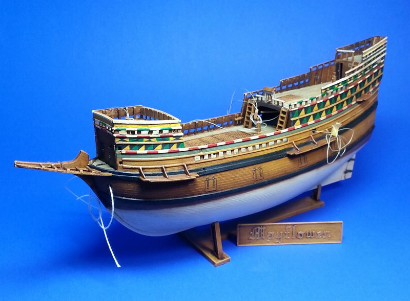

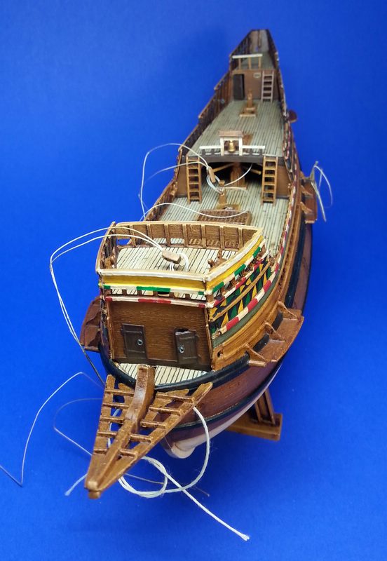

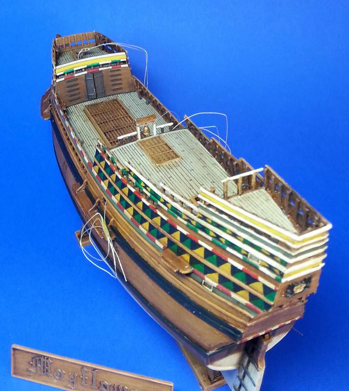

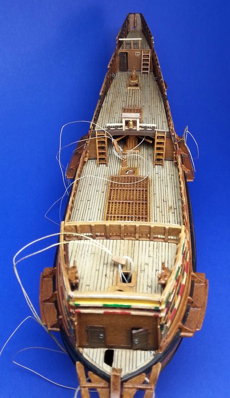

Habe die fertig bemalten Teile (Schotts usw.) angeklebt und........ fertig???.... Mit nichten. leider wollte so einiges nicht richtig passen... vor allem die Schotts am Kastell... :o :? Das heißt... Spachteln, nachschleifen, bemalen. Kennt man ja schon. Habe da mal ein Fotos gemacht vom derzeitigen Bauzustand. So ganz Nebenbei habe ich ein paar verschiedenfarbige Hintergründe zum Foto machen ausprobiert.....
Guckst du:

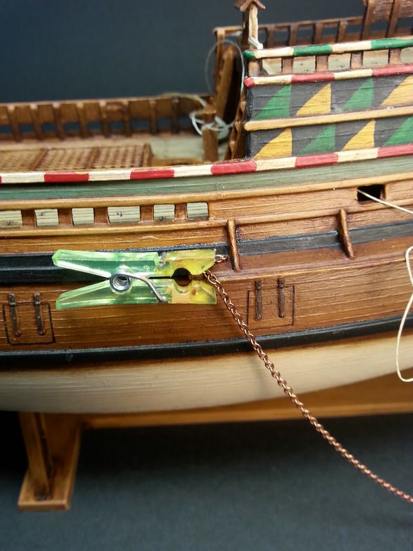

So weit...so gut. Jetzt mache ich mir doch Gedanken um eine Detailierung... zum einen Nagelbänke...Steuerstand...Pfortenreeps...Ruderkette...Speigatts....Lenzpumpen...Außentreppe....usw. Besonderes Augenmerk gilt der Befestigung der Jungfern... hier würde ich gerne mit eine Kette arbeiten, die Frage ist aber nach der Größe...... Die "kleinste", die ich habe, mal im nächsten Bild mit Wäscheklammer drangepappt....passt das????:
Was ich wie umsetze, weiß ich noch nicht.... nur machen möchte ich es gerne.

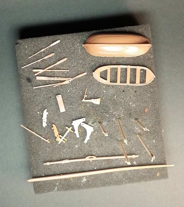

Zum Schluß noch vorbereitetes und noch zu bearbeiten.....:
Dann werde ich jetzt mal Spachtelzeuges anrühren.......und Nacharbeiten starten.
Bis zum nächsten Update....
Gruß, Dirk. :ugeek:

Hallo Dirk
Sieht für mich super aus. Ich freue mich immer mehr darauf selber den Bausatz zu starten.
Ich finde den grauen Hintergrund etwas besser. Obwohl das Blau die Farben richtig leuchten lässt. Aber das Grau ist halt neutraler....ich als Schweizer..... :lol: .
Grüsse Urs

Hallo Dirk,
wenn Du eine feinere Kette als die abgebildete suchst, versuch es mal in einer Schmuck-Abteilung im Warenhaus. Dort gibt es sehr filigrane Ketten, es muß ja keine goldene sein, als Halskettchen für kleine Anhänger, z B für Kinder.

Beiträge: 2529
Wohnort: Neckarsulm
Ich weiß ja nicht ob der Hintergrund richtig grau ist oder eher blaugrau wie auf einigen Fotos, jedenfalls empfinde ich das Blaugrau als am Passendsten.
Einerseits übertönt es nicht die Farben des Modells, andererseits hat es einen Bezug zum natürlichen Element eines Schiffes.
( Und es paßt hervorragend zu meinen Augen ! :mrgreen: )
