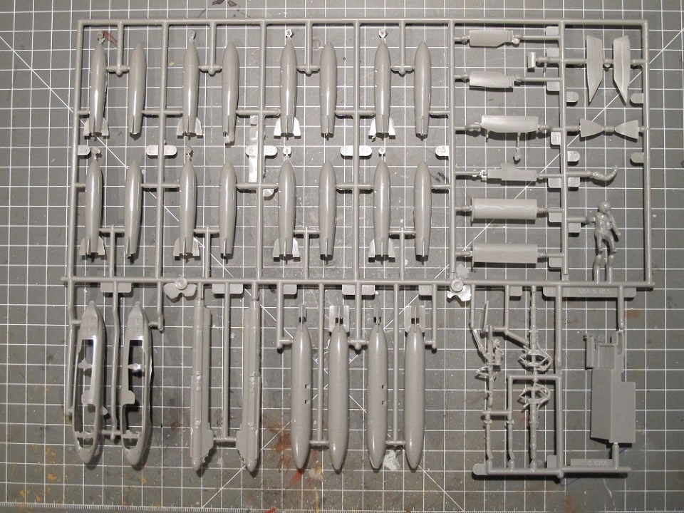

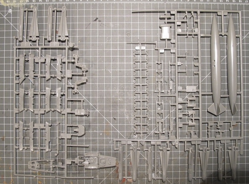

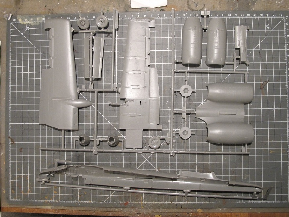

Die Bauteile sind auf 5 Spritzlinge verteilt, die nicht, wie heute üblich, über einen zusätzlichen Index verfügen.
Spritzling 1
Spritzling 1
Spritzling 2
Spritzling 2
Spritzling 3
Spritzling 3
Spritzling 4
Spritzling 4

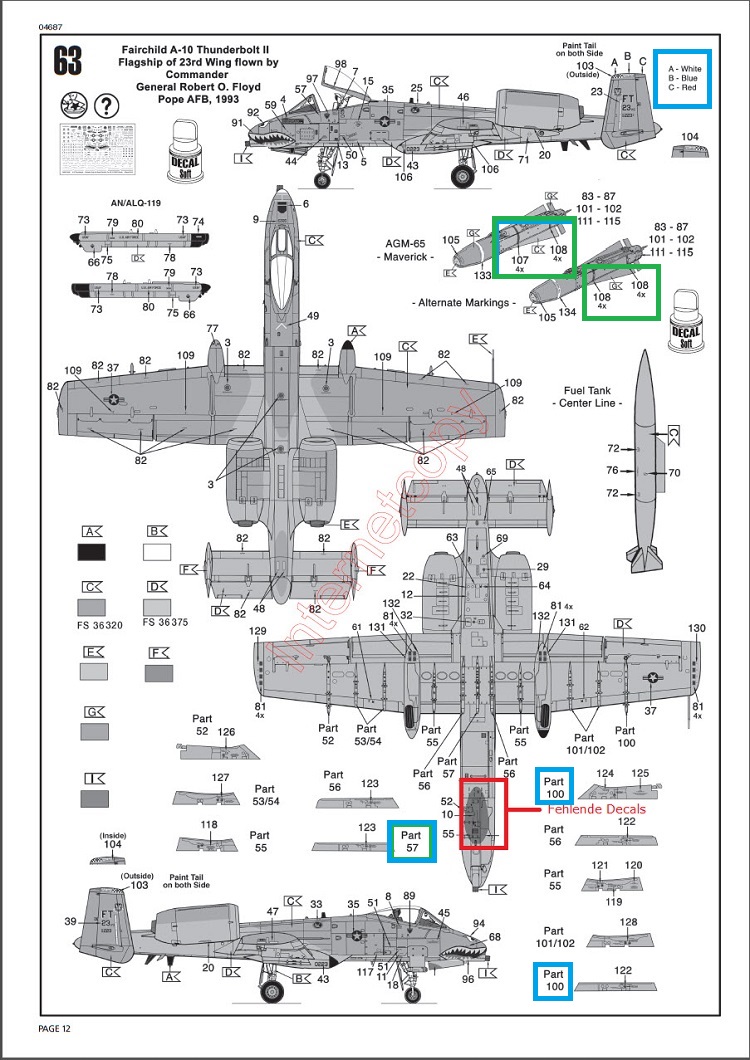

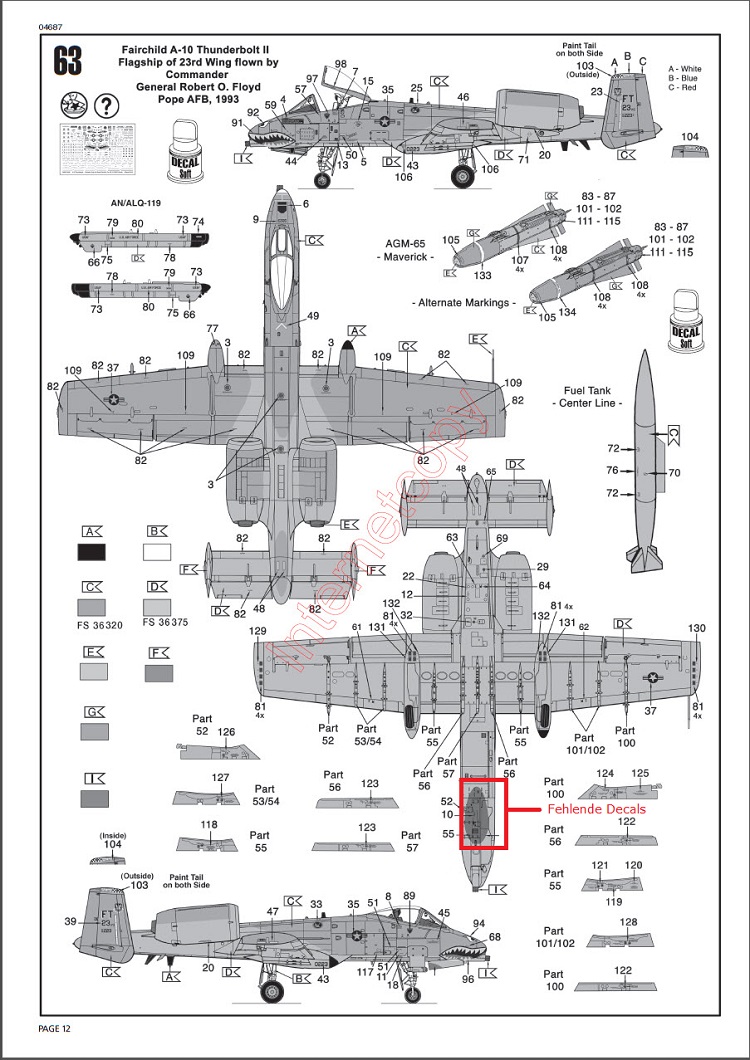

Hierbei ist mir aufgefallen, dass auf dem Decal-Bogen ein paar Decals fehlen:
Fehlende Decals
Fehlende Decals
BP - Bemalung.jpg (243.72 KiB) 12124 mal betrachtet
Das fehlende Decal werde ich durch eine Airbrush-Lackierung ersetzen.

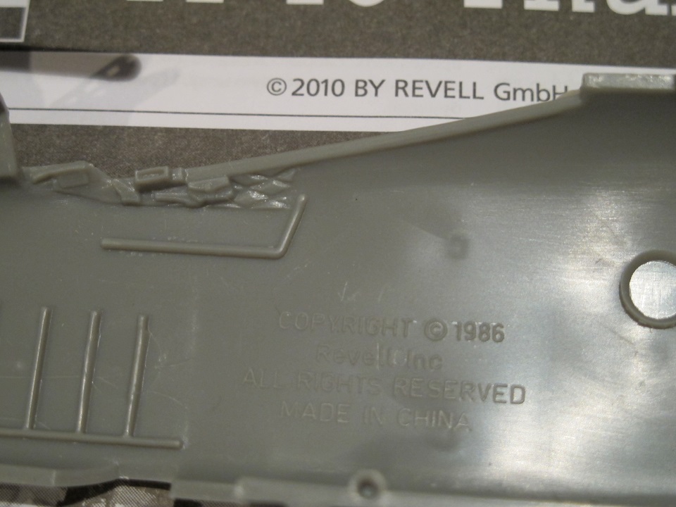

Die nächste Überraschung kam dann beim Auspacken und beim Betrachten der Rumpfschalen. Die Form scheint wohl schon einige Jahre auf dem Buckel zu haben. Nächstes Jahr feiert die Form 30-jährigen Geburtstag. ;-)
Jubiläum
Jubiläum
01 - Jahreszahl.JPG (153.32 KiB) 12124 mal betrachtet
Ob der Satz "Auf alten Pferden lernt man das reiten" hier auch zutrifft, wird sich zeigen. Die erste Passprobe der beiden Rumpfhälften war soweit OK:

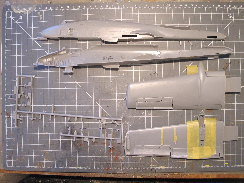

Die Passgenauigkeit war im großen und ganzen OK. Der große Zusatztank, der ECM-Pod und die Maverick-Raketen wurden geklebt und mit Klammern fixiert. Größere Spachtelarbeiten waren bislang nicht notwendig.
Wie eingangs erwähnt, geht es mir bei diesem Bausatz und diesem Baubericht darum, Wege für eine Bemalung mit der Airbrush aufzuzeigen. Deshalb halte ich mich nicht an die in der Bauanleitung vorgegebenen Schritte, sondern arbeite so, dass ich z.B. möglichst viele Teile in einem Rutsch grundieren kann. So werde ich z.B. die Pylone für die Waffenzuladung (Bauschritt 41ff) und das Hauptfahrwerk (Bauschritte 31ff) erst ganz zum Schluß nach dem Aufbringen der Hauptfarben montieren. So denke ich z.B., dass es einfacher ist, die Pylone am Spritzling zu lackieren, anschließend die Decals anzubringen und mit einem Washing zu versehen, als dies im angeklebten Zustand zu tun.

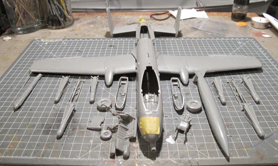

Nach 2,5 Stunden Bauzeit sind die ersten Baugruppen zusammengeklebt und warten nach dem Feinschliff auf die erste Schicht Grundierung:
1. Bauabschnitt
1. Bauabschnitt
Ende 02.JPG (211.32 KiB) 12124 mal betrachtet

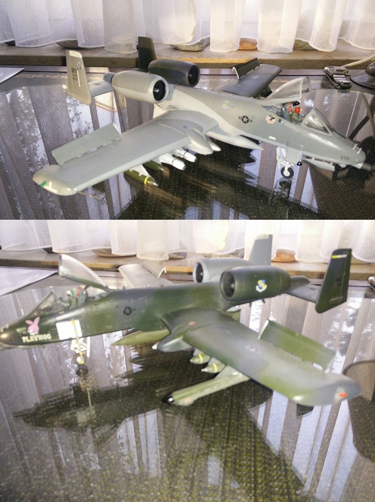

Vor längerer Zeit hatte ich mal einen solchen Bausatz für winziges Geld im Supermarkt ergattert und war kurzzeitig überglücklich, bis ich bei näherer Betrachtung erkennen mußte daß der Karton zwar im Stil der REVELL Bausätze gestylt war, es war aber nicht REVELL, sondern eine äußerst geschickt gemachte Annäherung des Erscheinungsbildes.
Die Teile waren die schlimmste Katastrophe die ich in meinem langen Modellbauerleben je erlebt hatte.
Schlimmer als Alles was mir je an minderwertigen Bausätzen aus dem ehemaligen Ostblock untergekommen ist.
Der "Bausatz" war anscheinend eine unglaublich grottenschlechte Kopie des REVELL Produktes.
( Ist aber schon eine Weile her, daher verjährt. :roll: )

Stimmt, es war der Liderlich !
Ich hatte das Modell wegen der wirklich untragbaren Zustände der Bauteile nicht als Solches gebaut ( und ich bin was grottenschlechte Bausätze angeht wirklich nicht zickig ! ) sondern in einen fiktiven Düsengleiter "Lützows wilde verwegene Jagd" umgebaut.
Mit Totenschädel Piloten.
In meiner untergegangenen Homepage hatte ich das "Modell" vorgestellt.
Ich kann Jedem, der dem Bausatz wider Erwarten mal begegnet nur dringend vom Erwerb abraten !!!
Ich kenne Niemanden dem ich so böse bin ihm das zuzumuten !
( naja......keine Modellbauer.... :twisted: )
( Ich meinte nicht den REVELL Bausatz von dem ich so vehement abrate ! )

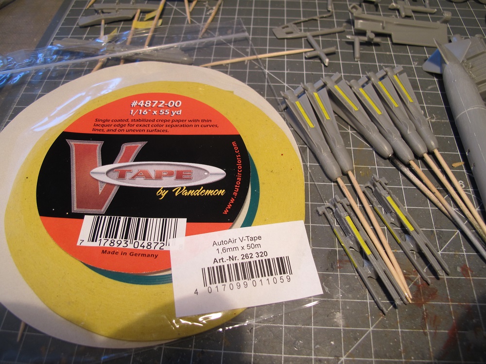

Anschließend wurden die Bauteile, die erst nach dem Aufbringen der Hauptlackierung angeklebt werden, mit Maskierband (u.a. von Revell und Tamiya) versehen. Dies betraf die Raketen und die Pylone:
Mavericks
Mavericks
Masking Maverick.JPG (286.21 KiB) 12042 mal betrachtet
Pylon
Pylon
Masking Pylon.jpg (235.73 KiB) 12042 mal betrachtet

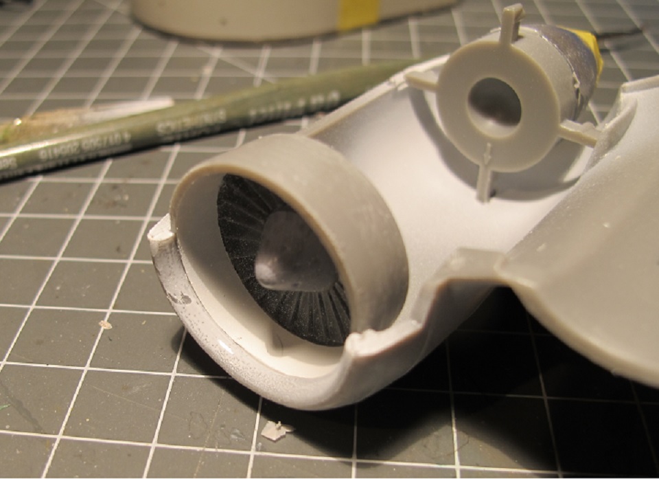

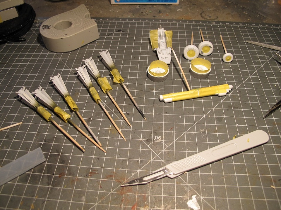

Nach dem Aufbringen der Grundierung und des ersten Farbauftrags wurde einige Bauteile wie der ECM-Pod, die Mavericks sowie die Reifen erneut mit Maskierband beklebt, um die nächste Farbschicht aufbringen zu können:
Zweiter Maskiervorgang
Beim Zuschneiden der Masken greife ich auf Einwegskalpelle zurück, die es bei mir im Künstlerbedarfgeschäft für ca. 90 Cent/Stück gibt.

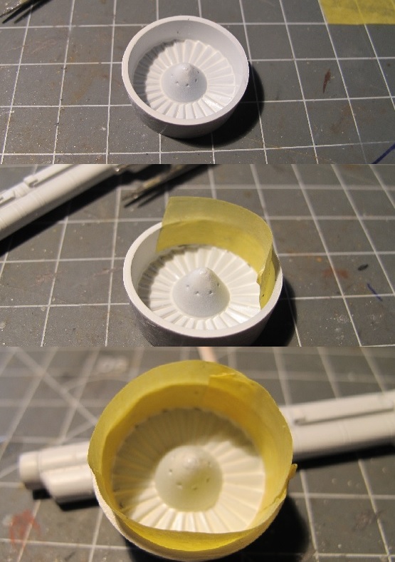

Dies galt auch für die beiden Triebwerkseinlässe. Die Seitenwände wurden in Weiß Seidenmatt 301 lackiert. Nach dem Trocknen sollten also die Seitenwände maskiert werden. Hier half dann wieder "Versuch und Irrtum". Im ersten Schritt versuchte ich mit einem (!) langen Stück Maskierband die Seitenwand abzukleben. Eine Frickelei ohne Ende. Dann entschied ich mich dazu, das Stück Maskierband in 3 etwa gleich große Teile zu zerschneiden und dann lief es wesentlich besser.
Triebwerk
Triebwerk
Maskieren Lufteinlass.jpg (121.58 KiB) 12042 mal betrachtet

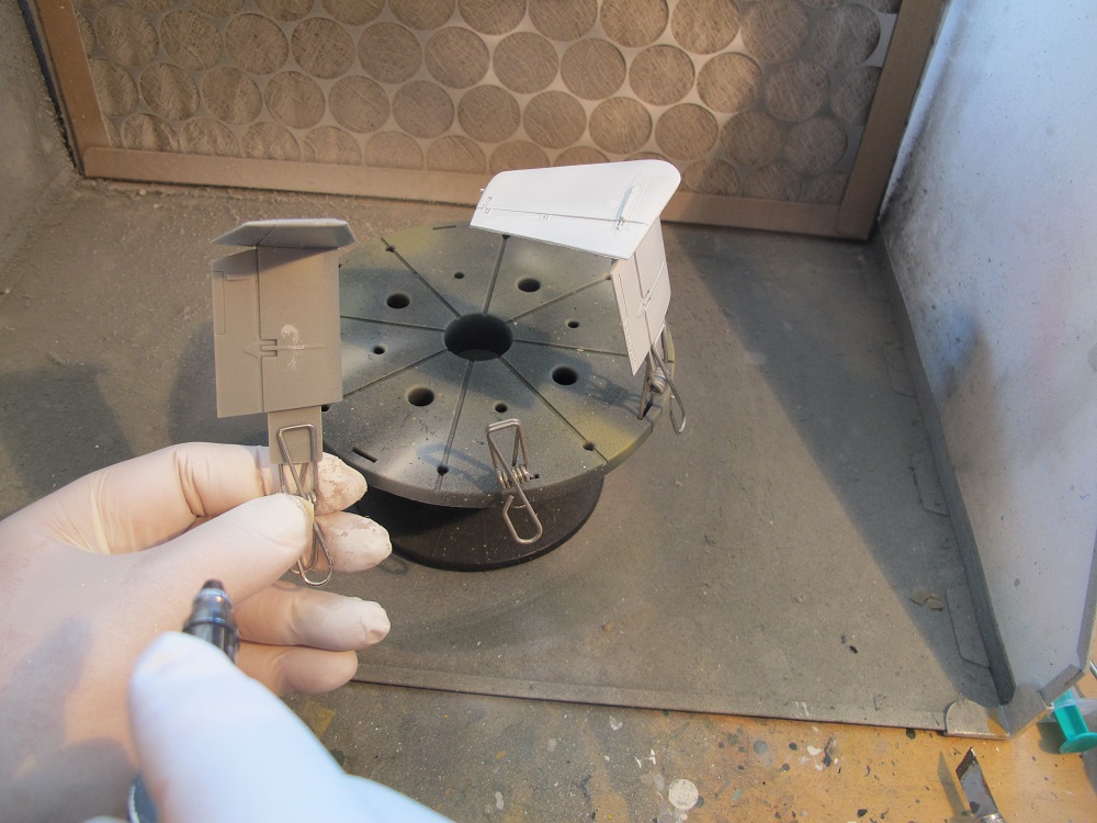

Wenn die Teile größer werden, greife ich auf diesen drehbaren Lackierständer zurück. Mit seitlich angebrachten Klammern sind kräftig genug auch größere Bauteile stabil zu halten:
Bauteilhalter
Bauteilhalter

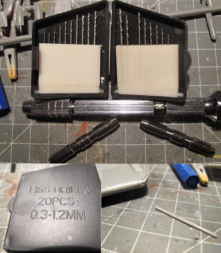

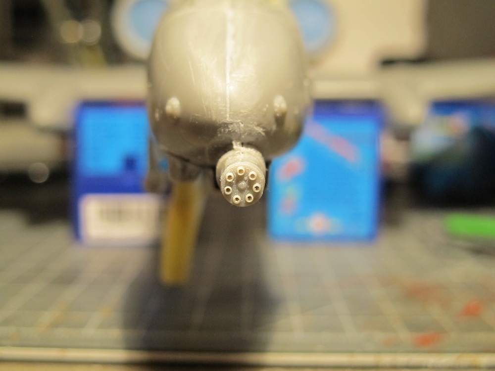

Manchmal kostet gutes Werkzeug einfach gutes Geld. Der Handbohrer, ebenfalls von Tamiya, verfügt über insgesamt 4 Spannbacken, die Bohrer von 0,1 mm bis 3,2 mm aufnehmen.
Bohrerset
Bohrerset
Damit kann ich endlich vernünftig Löcher bohren und meine Kleinbohrerset, dass ich mir mal auf der InterModellbau in Dortmund gekauft habe, richtig nutzen:
Gatling
Gatling
Und so eine aufgebohrte Gatling sieht einfach schöner aus. Auch wenn man kaum was sieht.

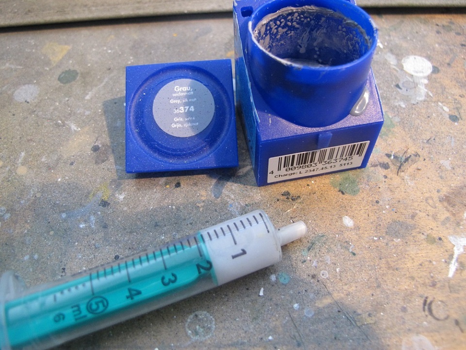

Da bei diesem Modell die "Tarnfarben" für den LowViz-Anstrich gemischt werden sollen (80 % Grau Seidenmatt 371 mit 20 % Grau Seidenmatt 374) greife ich wie an anderer Stelle schon beschrieben, auf Einwegspritzen (gibt es in der Apotheke zusammen mit der 0,8 mm Kanüle für ca. 80 Cent) zurück. Das gute daran: Die Spritzen verfügen über eine Skala, so dass man bei "einfachen" Verhältnissen wie 80/20 das Mischungsverhältnis recht gut ablesen kann.
Farbmischer
Farbmischer
Ich verdünne immer im Verhältnis 1:1. Erst die gewünschte Menge Verdünnung aufziehen, anschließend die entsprechende Farbmenge. Dann ziehe ich die Spritze auf, schüttel den Kolben mehrfach und drücke die Farbe durch die Kanüle in den Farbbecher der Airbrush. Ich habe das Gefühl, dass sich dadurch Farbe und Verdünnung noch besser miteinander verbinden.

Interessant, ich habe noch nie gesehen, dass jemand die Klebestellen vor der Lackierung abgeklebt hat. Mir wäre der Aufwand zu hoch dafür, dass ich eigentlich keine Probleme damit habe lackierte Teile zu verkleben.
Was die Grundierung angeht: Ich grundiere auch immer bevor ich zu lackieren anfange. Ich hatte ohne Grundierung durchaus Probleme mit dem ersten Farbauftrag, außerdem finde ich, dass eine Grundierung eine gute Basis ist um schön schattieren zu können. Das ist wohl alles Geschmackssache - ich habe beispielsweise noch niemals Spritzlinge abgewaschen. Vielleicht nehme ich deswegen Grundierung..? ;)
Ich bin auf jeden Fall gespannt darauf wie es hier weitergeht.
Viele Grüße,
Nikolas
Beiträge: 2529
Wohnort: Neckarsulm
Klebestellen habe ich auch noch nie maskiert, aber es macht durchaus Sinn, je nach verwendetem Kleber.
Ich verwende vorwiegend Faller Super Expert, der löst i.A. die Farbe ausreichend an um auch auf bemalte Flächen zu kleben.
Notfalls muß man den Klebstoff 2mal auftragen.
Aber meistens kratze ich die Farbe an den Klebeflächen recht großzügig ab, übrig gebliebene Farbreste stören da nicht wirklich.

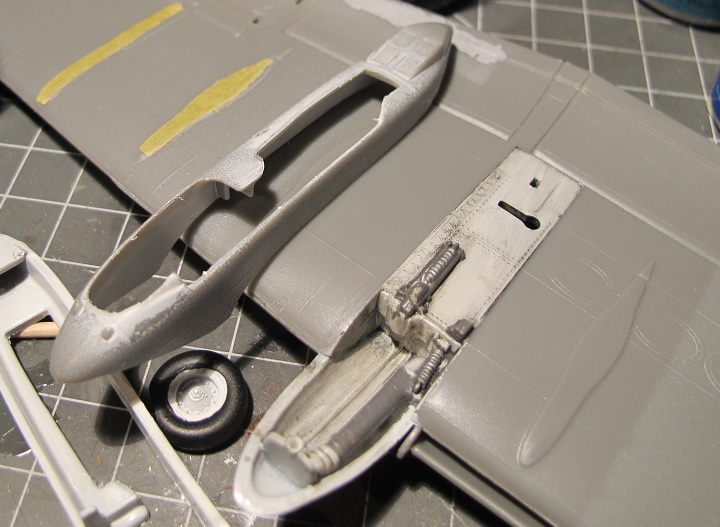

3. Tag. Nun geht es langsam an den Zusammenbau. Zunächst wurden die später kaum sichtbaren, innenliegenden Fahrwerksgondeln bemalt und verschmutzt.
Bugschacht
Bugschacht
Fahrwerk vorne.jpg (239.71 KiB) 11964 mal betrachtet
Das gleiche wurde mit den Hauptfahrwerksschächten gemacht:
Hauptfahrwerk
Hauptfahrwerk

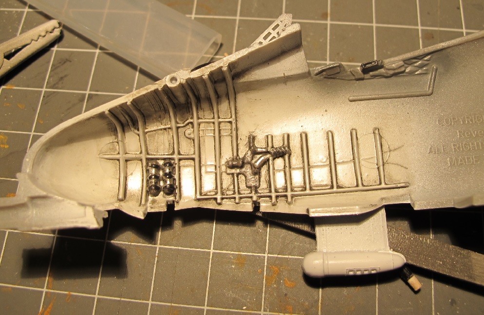

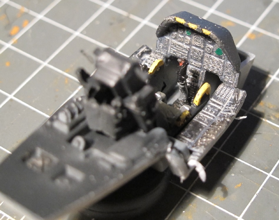

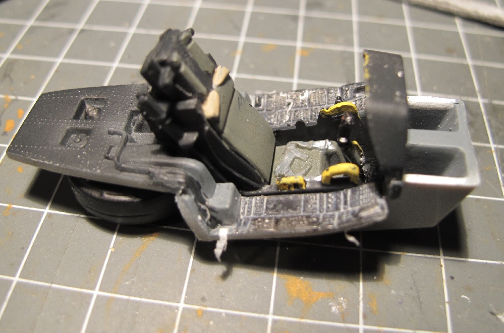

In diesem Bauabschnitt wurde auch das das Cockpit bemalt und vervollständigt. Zunächst wurden die Instrumentenpanel mit Schwarz Seidenmatt 302 geluftpinselt. Nach der Versiegelung mit Klarlack 01 wurde im Anschluss das "Staub-Washing" von AK Interactive aufgebracht, um die hellgraue Basisfarbe nachzuempfinden. Um die Instrumente und Knöpfe hervorzuheben, wurde zum Schluss noch mit Silber 90 und Grau 374 trockengemalt. Man kann das Cockpit sicherlich noch feiner detaillieren, aber mir reicht es so.
Cockpit von hinten
Cockpit von hinten
Cockpit 01.jpg (200.71 KiB) 11964 mal betrachtet
Cockpit von der Seite
Cockpit 02.jpg (196.11 KiB) 11964 mal betrachtet

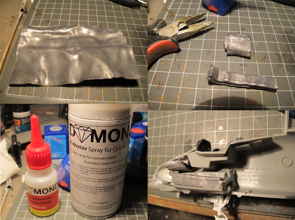

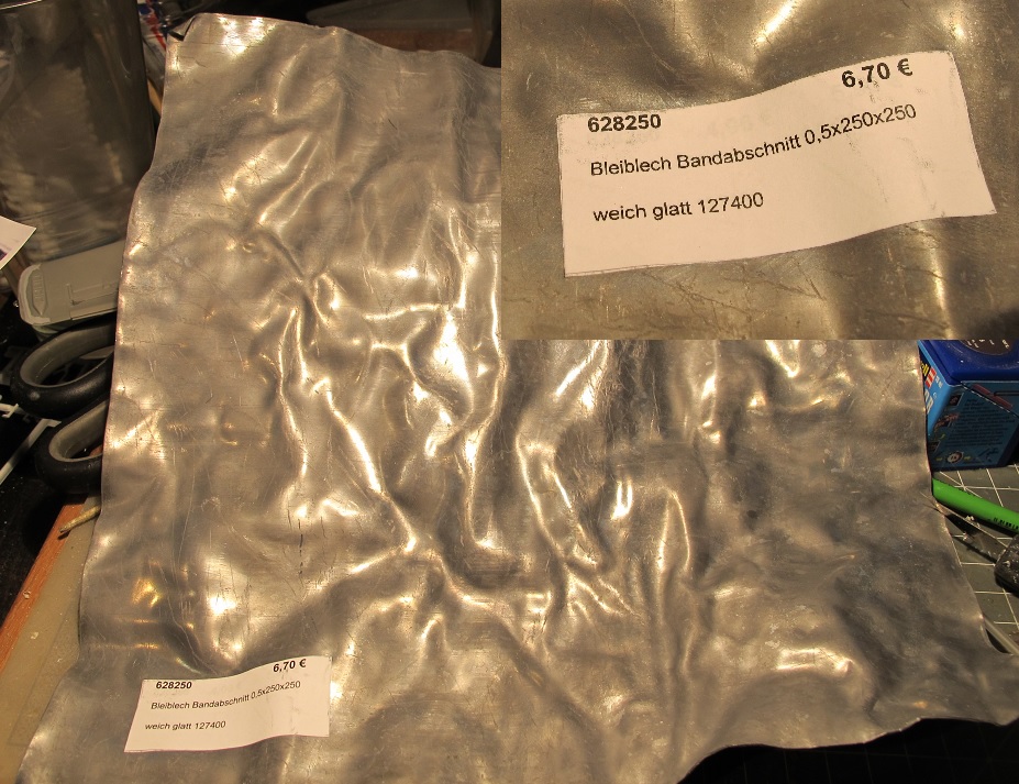

Da das Modell hecklastig ist, empfiehlt Revell in der Bauanleitung wahlweise die Verwendung von Gewichten (30 gramm) oder dem "Fahrradständer" (Bauteil 86 auf dem Klarsichtteilspritzling). Da Revell wohl davon ausgeht, dass der Modellbauer am Gewicht spart, wurde im Rumpf bereits die passende Aussparung für den Ständer vorgesehen. Das machen die heute wohl auch anders.
Ich verwende als Zusatzgewicht Bleifolie aus dem Künstlerbedarf:
Folie
Folie
Bei einer Abmessung von ca. 25x25 cm und einer Dicke von 0,5 mm bringt die Folie ca. 360 Gramm auf die Waage. Ich sehe den wesentlichen Vorteil darin, dass die Folie mit einer handelsüblichen Haushaltsschere zugeschnitten werden kann und anschließend in die gewünschte Form gebogen werden kann:
Bleizuschnitt
Bleizuschnitt
Für das Verkleben benutze ich Sekundenkleber auf Cyanacrylat-Basis, der mit dem passenden Aktivatorspray fixiert wird.

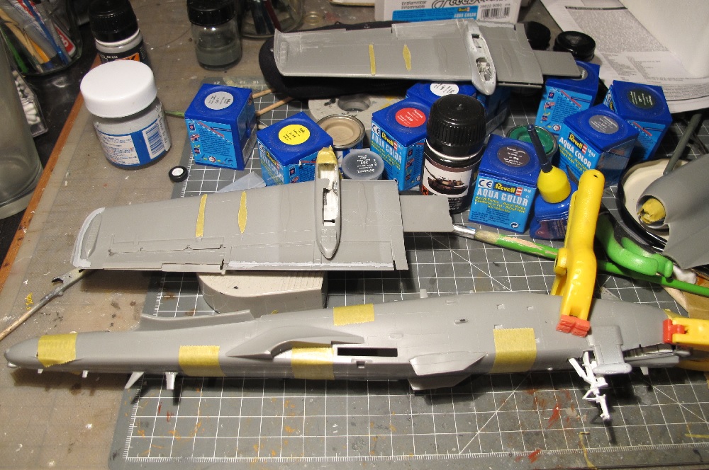

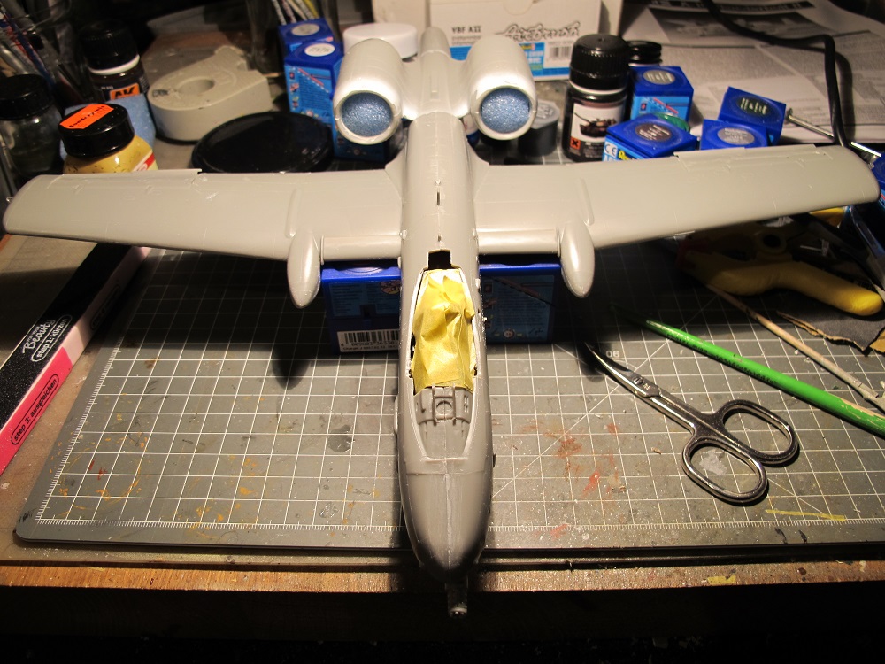

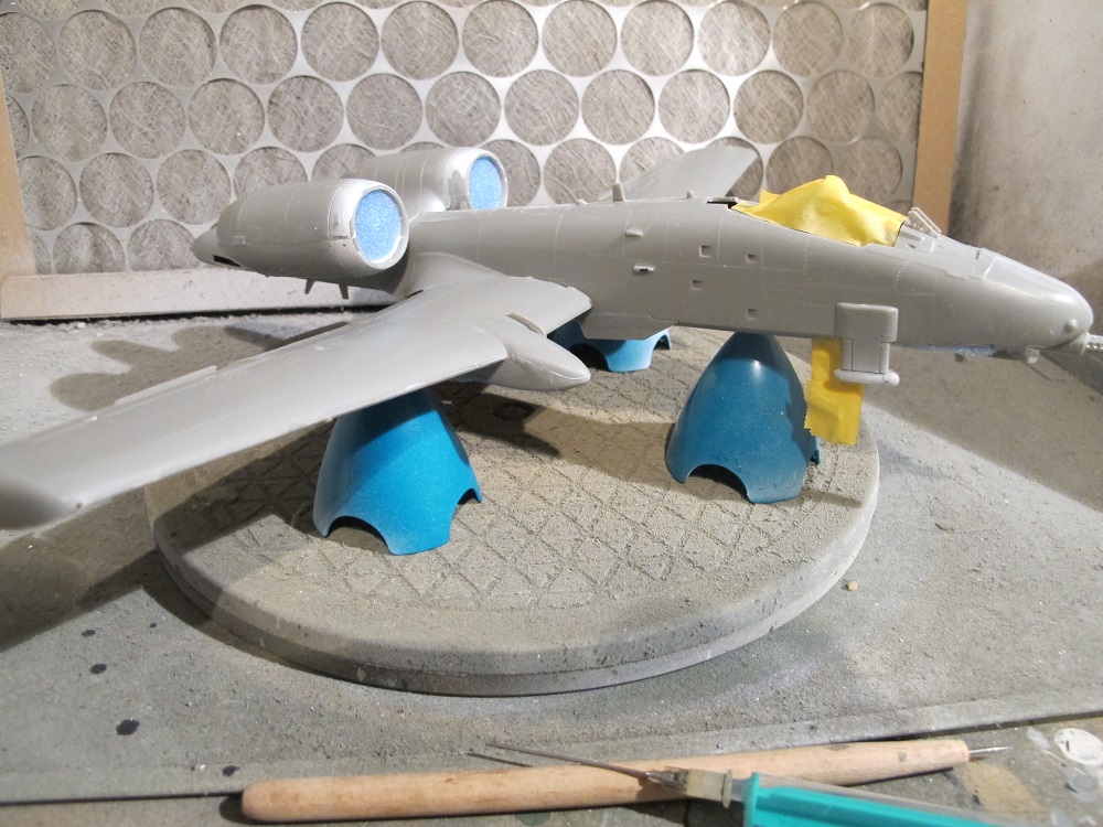

Die Tragflächen sind mit dem Rumpf verklebt. Nun wurde das Maskieren des Cockpits und des Bugfahrwerks vorgenommen:
Rumpf
Rumpf

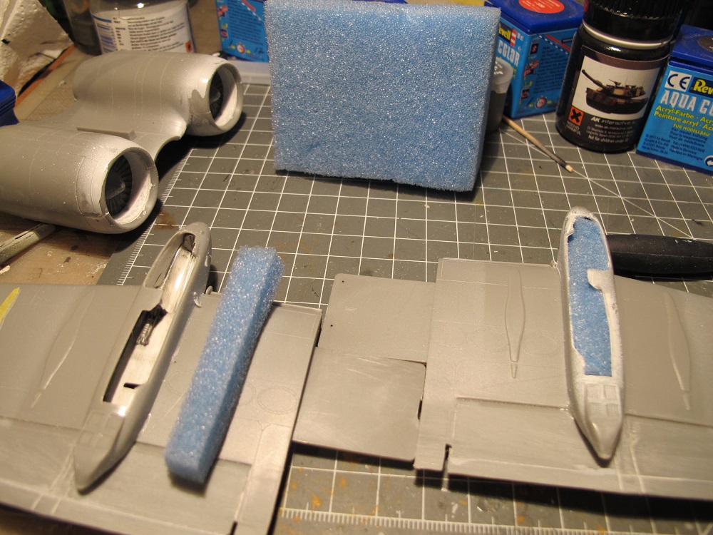

Eigentlich wollte ich die Fahrwerksschächte des Hauptfahrwerks von innen mit Tape maskieren, wie ich es schon bei den Fahrwerksgondeln des A400M gemacht habe. Wahrscheinlich berauscht von den Lösungsmitteln, klebte ich diese dann doch einfach an die Tragflächen und sah mich gezwungen, auf das "schwammieren" zurückzugreifen:
Schwammiert
Schwammiert
Hier wird ein ausgedienter Schwamm in die gewünschte Größe geschnitten und anschließend in die zu schützenden Öffnungen gestopft. Gerade bei runden oder schwer zugänglichen Bereichen ist das sehr hilfreich:
Das Eckige muss ins Runde.

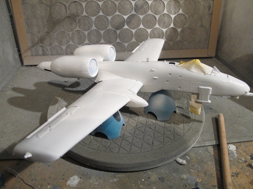

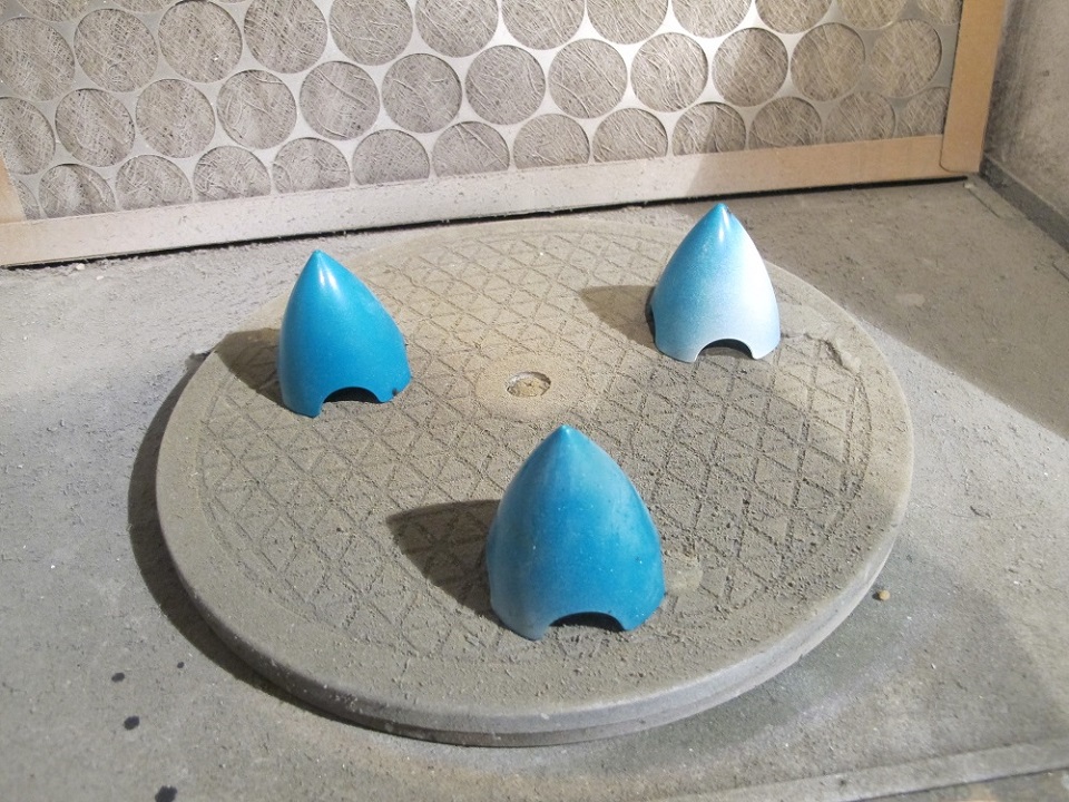

Ab geht es zum Grundieren. Bei Tchibo entdeckte ich diese praktischen Aufsteller, auf die man den feuchten Flieger abstellen kann:
Hütchen
Hütchen
Da ich zuerst die Unterseite grundiert hatte, konnte ich das Modell für die anschließende Oberseitengrundierung sicher "parken":
Los geht´s
Los geht´s
Fertig grundiert
Fertig grundiert

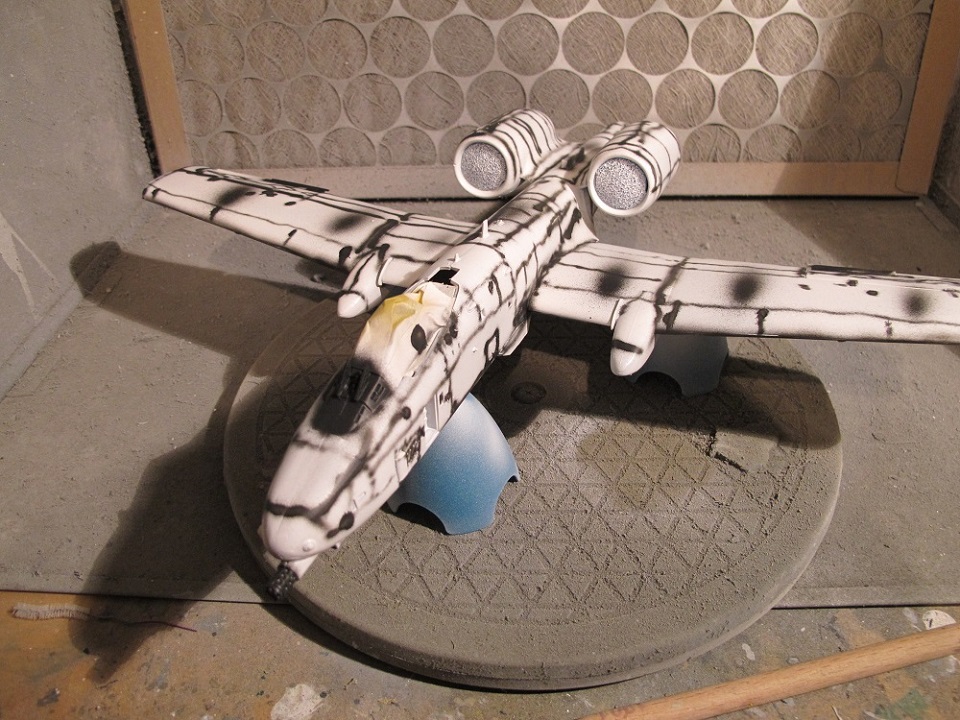

Zum Schluß wurde noch vorschattiert. In meinem zweiten Leben mal ich die Zebras im Zoo an:
Preshaded
Preshaded
Das Ende ist nah. Jetzt noch 50 Shades of Grey. OK, wenigstens 2.

Ausschwammen ist durchaus zielführend.
Ich fülle solche Schächte mit Papiertaschentuch aus auf das ich mit einer Pipette Wasser träufle, dadurch läßt es sich rel. leicht an die Konturen anpassen.

In kleinen Schritten nähere ich mich dem Ende. Zeit sich über eigene und andere Fehler Gedanken zu machen.
Fangen wir mit den Fehlern anderer an, das ist immer einfacher. Wie bereits eingangs erwähnt, zeichnet sich diese Version des Bausatzes im wesentlichen durch einen neuen Decal-Satz aus. Leider fehlt ein Decal zur Markierung der "dunkelgrauen Blase" unterhalb des Cockpits. Das sollte man mit einigem Geschick mit dem Luftpinsel wohl hinkriegen. Etwas ärgerlicher finde ich allerdings, dass die Angaben über die Decals nicht eindeutig resp. in meinen Augen fehlerhaft sind.
Markierungshinweise
Markierungshinweise
Decals - Fehler.jpg (248.04 KiB) 12224 mal betrachtet
Hier fängt es mit der Teilenummerierung der Pylone an. Die Teilenummer 100 wird hier für optisch verschiedene Teile verwendet. Für mich erscheint Teil 57 und Teil 100 identisch. Hier würde ich mir wünschen, dass die Markierungshinweise pro Pylon eindeutig sind.
Weiter geht es mit den Decals für die Mavericks. Die Decals 107 bzw. 108 sind jeweils 24 mal vorhanden. Wenn man alle 6 vorhandenen Mavericks mit Decals versehen will, bleibt eigentlich nur die obere der beiden Varianten übrig. Hinsichtlich der Eindeutigkeit hätte ich mir gewünscht, dass die Mavericks seitlich und nicht perspektivisch gezeigt werden.
Und wenn wir gerade beim Meckern sind, ist für die zweite Decalvariante (Baustufe 63) natürlich noch die Bemalung der oberen "Kante" des Seitenleitwerks zu nennen. Hier sollen mit den 3 Farben Weiß, Blau und Rot vermutlich die amerikanischen Nationalfarben symbolisiert werden. Hier geht der Hersteller vermutlich davon aus, dass man diese Farben immer vorrätig hat. Welches Blau und welches Rot hier verwendet werden soll, geht jedoch nicht aus der Bauanleitung hervor.
Es ist (nur) ein schmaler Grat...

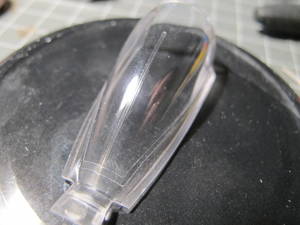

Cockpithaube
Cockpithaube

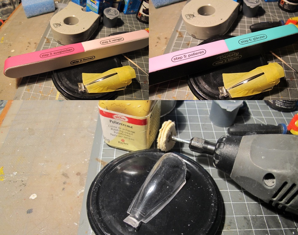

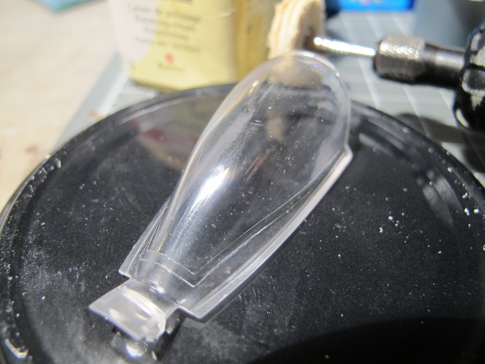

Einige Cockpithauben weisen vermutlich aus produktionstechnischen Gründen einen Grat auf. Wie auf dem Foto oben auch schön zu erkennen ist. In anderen Forumsbeiträgen habe ich darüber auch gelesen und dachte mir, die Formen sind so alt, dass kann nur ein Grat sein, der da nicht hingehört.
Zack, die Profinagelfeile aus dem Schminkschrank der besten Ehefrau von allen gemopst und dem Grat zu Leibe gerückt.
HowTo
HowTo
Zum Schluss noch mit der magischen Polierpaste und dem Dremel den letzten Feinschliff durchgeführt und ein, wie ich finde, überzeugendes Ergebnis erzielt:
Fertig
Fertig
Dann habe ich nochmal auf die Referenzfotos geschaut und feststellen müssen, dass der Grat da wohl so hingehört. :o Vermutlich sitzt da die Vorrichtung zum Absprengen der Cockpitverglasung drin, falls der Pilot unplanmäßig aussteigen muss. Aus der Bemalungsanleitung geht dies übrigens auch nicht hervor. Also den falschen Fehler korrigieren:
Reparatur
Reparatur
Das hat leidlich funktioniert. Zumindest weiß ich jetzt, wie schmal der Grat sein kann. Weiß jemand, wie dieser Grat zustande kommt? Es kann ja eigentlich nur an dem Material für die Klarsichtteile liegen, das ja erheblich spröder ist und deshalb die Form anders konstruiert sein muss. Ist man da heutzutage eigentlich weiter? Oder gibt es z.B. bei dem aktuellen 48er Tornado von Revell diesen Grat noch? Wäre schön, wenn jemand diese Wissenslücke schließen könnte.
Nach dem Maskieren der Cockpitverglasung habe ich mal die Airbrushlackierung ohne Grundierung ausprobiert. Das erschien mir sinnvoll, da ich mir so die Bemalung der Innenseiten in einem dunklen Grau sparen konnte. Hier wäre es toll, wenn die erfahrenen Profis mal die "Hosen runterlassen" und zeigen, wie sie in der Folge z.B. das Vorschattieren vornehmen.
Das Modell wurde abschließend mit dem 2-Farben-Grau-Anstrich versehen. Das Grau wurde dahingehend "gepimpt", dass ich verschiedene Grau-Töne gemischt habe, um das ganze etwas lebhafter zu gestalten. Hierzu habe ich einfach einen weiteren Grauton in meine Spritze aufgezogen und anschließend die gewünschten Bereiche übernebelt. Einzelne Panels habe ich maskiert und dann flächig lackiert. Leider habe ich auch hier einen Fehler gemacht und einen zu hellen Farbton gewählt. Die Lösungsmittel, ihr wisst schon. Mal schauen, was ich da noch mit Washings rausholen kann. Zum Schluss wurde das ganze Modell mit glänzendem Klarlack (Revell Aqua 01) überzogen, um die Decals aufzubringen.

Zum Abschluss dieses Teils noch ein Ausflug in die Vergangenheit. Das ist jetzt meine dritte A-10. Die erste habe ich gebaut, als ich meine neu erstandene Airbrush ausprobieren wollte. Und noch nichts von der dunklen Seite der Macht, dem Altern und Verwittern, wusste. Ich nenne sie 2Face:
2Face
2Face
A-10 2Face1.jpg (266.83 KiB) 12224 mal betrachtet
A-10 2Face2.jpg (288.63 KiB) 12224 mal betrachtet
