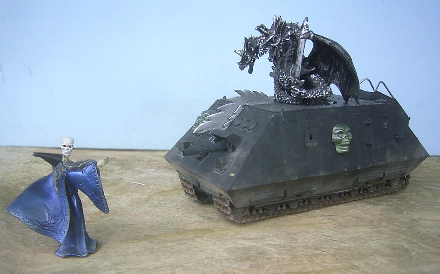

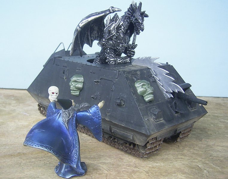

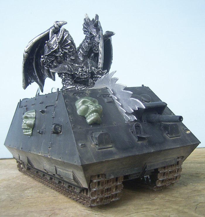

Hier ein fiktiver Gothic Panzer aus einem alten geplünderten 1:35 Bausatz des schweren Panzerspähwagens ( Schiene ) der Wehrmacht von REVELL ( Formen von DRAGON ).
Die Ketten stammen von einem KW von Trumpeter, die Umlenkrollen von einer SU 76 von ALAN ( ? ) und die Laufrollen vom 6 to. Vickers von Mirage.
Auch der Motorerker stammt vom SU 76 Bausatz, leicht angepaßte Kampfraumwände.
Das "Modell" ist mit Tamiya "sea blue" handgepinselt, die Totenköpfe mit Gunze "Bronze" Poliermetall bemalt und poliert.
Den doppelköpfigen Drachen hatte ich mal in einem 1€- Laden gefunden.

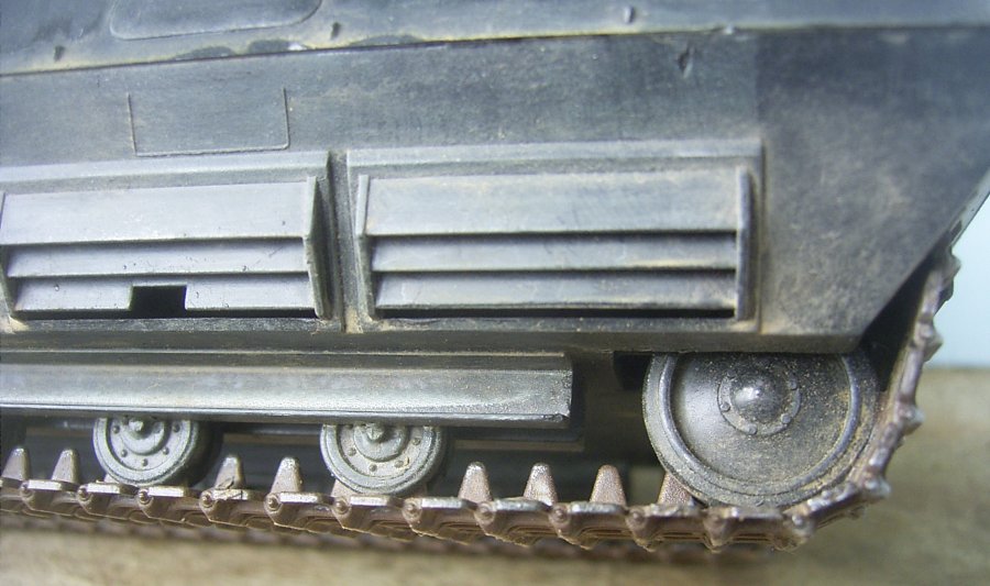

Das Laufwerk im Detail:

Aber die Geometrie erscheint mir absolut unlogisch. Wo ist das Treibrad? Innenliegend? Viel Platz wäre da nicht mehr. Außerdem geht die Kette so steil nach oben, da kann man froh sein, wenn er damit über einen Bordstein fahren kann. Die ungefederte Aufnahme der Laufräder in den Stahlträgern lässt auch auf wenig Fahrkomfort und einen erhöhten Verschleiß schließen. Das wirkt sich auch auf die Treffgenaugkeit der Kanone (im Stand) aus.
Der Drache scheint auch nicht viel Schmalz in seinen beiden Schädeln zu haben, sonst würde er besser und schneller fliegen.

Nette Resteverwertung. 100% Logik muß ja nicht immer sein. Nur die Totenköpfe könnten etwas "schrecklicher" sein. So wirken sie zu spielzeughaft.

das Fahrzeug würde wirklich gut in die Warhammer 40K Welt passen. Was ja schon angesprochen wurde, sind die Totenköpfe, die würden anders bemalt besser aussehen. Ansonsten: tolle Idee!

Die Totenköpfe sind Gießharzabdrücke eines in Plastilin gedrückten Schlüsselanhängers.
Durch die Reaktionswärme beim Aushärten des Polyurethan Gießharzes erweicht die Oberfläche des Plastilins geringfügig und wird leicht verwaschen.
Das ist eine leichte Schwäche des Verfahrens mit der ich lebe.
Ich mag dieses Verfahren dennoch.
Ich erwähnte, daß sie mit Gunze "Bronze" metallisiert wurden, das ist nach dem Polieren ein kühles, fast schon krank wirkendes Grün-Silber-Metallic.
Auf Fotos kommt die Wirkung der Polierfarben selten angemessen zur Geltung.
Nun gut, die Totenschädel wirken nicht wirklich angstheischend. :?
Im allgemeinen strebe ich auch bei Fantasymodellen eine physikalische bzw. technische Glaubwürdigkeit an.
Das Raupenfahrwerk entspricht weitgehend den Schneider und Saint-Chamond Panzern aus dem Weltkrieg, also einer technischen Realität.
Für die Treibräder kann man sich eine ähnliche Lösung wie beim T 34 vorstellen.
Unglaubwürdig ist für mich der Drago.
"Axt" hat es ja schon angedeutet:
Wieso fliegt der nicht ?
Ist der so doof ? :roll:

Deine Erklärungen bezügl. des Fahrwerks kann ich aber nicht nachvollziehen, wenn ich mir das letzte Bild anschaue. Als Tabletopmodell macht er vllt Sinn, mit der planen Oberfläche eines Tisches sollte das Fahrwerk fertig werden! ;)
