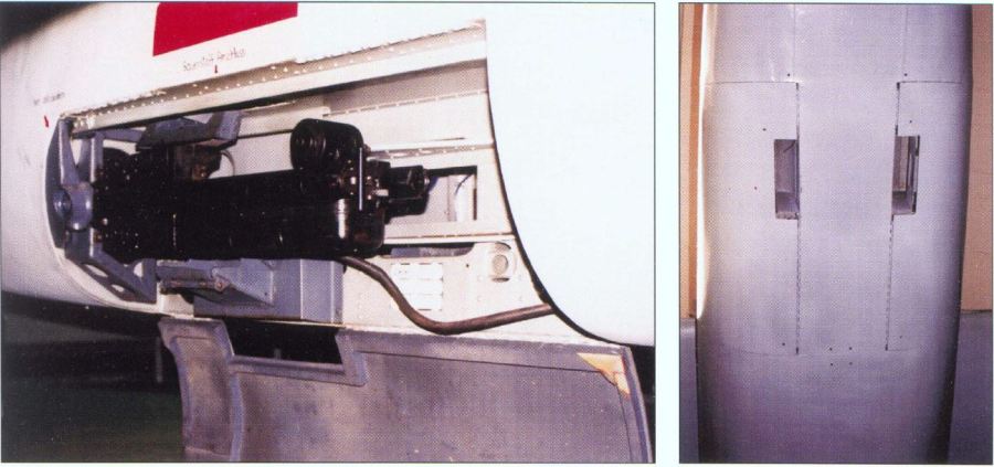

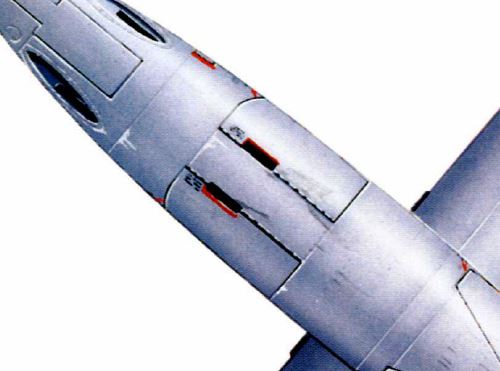

Ein gravierender Fehler ist dir allerdings, wie vielen anderen die das Modell ebenfalls schon gebaut haben, aber leider auch unterlaufen.
Die Hülsenauswürfe der beiden MK's sind nicht vorhanden, sie gehören an die Unterseite des Rumpfes.
Bei der Farbe der Fahrwerksschächte liegst du m.E. auch ein wenig daneben.
Die Schächte an sich müssten Naurmetall, also Aluminium sein. Lediglich die Fahrwerksklappen und die Fahrwerksbeine müssten in RLM 02 lackiert sein.

Die Auswurfschächte werden bei Revell durch ein Decal dargestellt! ;) Was die Farbgebung angeht, gehen da die Meinungen evtl. ein wenig auseinander. Ich habe mich in dem Fall an die Vorgaben des Reichsluftfahrtministeriums von 1944 gehalten. Da es ja so gut wie keine aussagekräftigen Bilder (Originale) vom Fahrwerksschacht gibt, sondern meistens nur von restaurierten He's, sollte man das alles nicht zu eng sehen. Bekanntermaßen wurden Ende des Krieges ja oft auch Farben verwendet, die gerade da waren. Oder halt auch gar keine, wie man wunderbar an einigen Me 262 sehen kann.

Kleine Korrektur:
Die Klappen der Kanonenschächte gingen nach unten auf.
Und dort in den Scharnieren sind auch die Hülsenauswürfe.
Aus: MBI-Heinkel He 162 Spatz
He 162-2.JPG (66.35 KiB) 7332 mal betrachtet
Aus: Flugzeug Profile 35-Heinkel He 162
He 162.JPG (30.64 KiB) 7332 mal betrachtet

Das Washing werde ich aber jetzt nicht mehr gesondert in diesem Baubericht ablichten. Das seht ihr dann am fertigen Modell. Noch ein Hinweis. Eupemuc hat mich mit Recht daraufhingewiesen, das die Klappe des Waffenschachts nach unten geöffnet wurde. Da hat Revell einen dicken Fehler gemacht. Für das Rollout habe ich die Klappe aber schon korrigiert.
