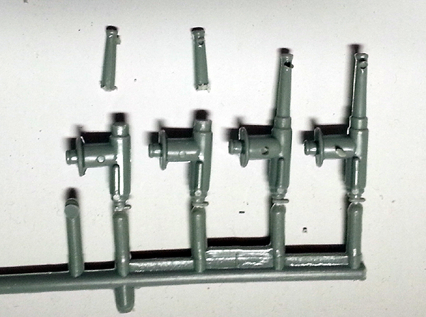

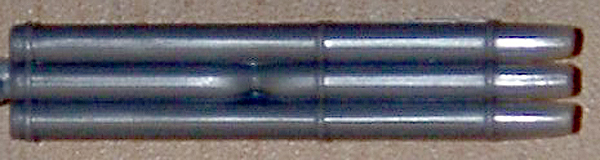

könnte es sonst sein, daß die Torpedorohrsätze so aussehen (das mittlere Rohr weist eine deutliche Einschnürung auf)
campbeltown-6 rohrsatz.jpg (104.84 KiB) 9939 mal betrachtet

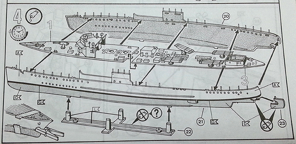

Allerdings sind alle Ausführungen eine kleine Mogelpackung, weil sie nicht die Campbeltown zum Zeitpunkt des Angriffs auf das Dock in Saint Nazaire (Operation Chariot) wiedergeben. Wer das Modell so bauen möchte, muß zahlreiche Umbauten vornehmen. Eine Hilfe als Vorbild könnte hier das Modell der Campbeltown von MirageHobby in 1:400 sein, an das man sich orientieren kann.
Ich habe mich aber entschlossen, das Modell als USS Buchanan zu bauen.

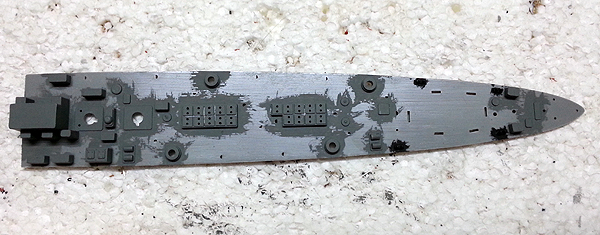

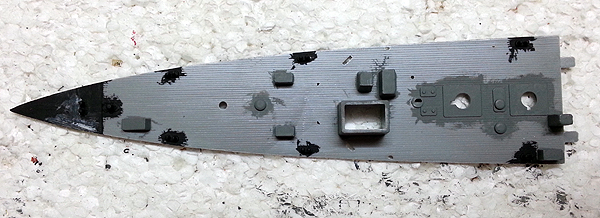

anders als in der Bauanleitung vorgesehen, die beiden Decks und die beiden Rumpfhälften insgesamt zusammenzusetzen
habe ich erst beide Rumpfteile zusammengeklebt, damit ich im Rumpf Polystyrolplatten mit Gewinde einkleben kann, um das Modell auf einem Brett zu befestigen
Revell hat die Relingstützen an die Rumpfhälften gleich angespritzt und gibt vor, die mit Zwirn oder Garn als Reling zu umwickeln. Das geht gar nicht !!!
campbeltown-13 schnurgeländer.jpg (204.88 KiB) 9939 mal betrachtet
ich habe die Dinger abgefeilt, weil es dafür bessere Lösungen gibt.

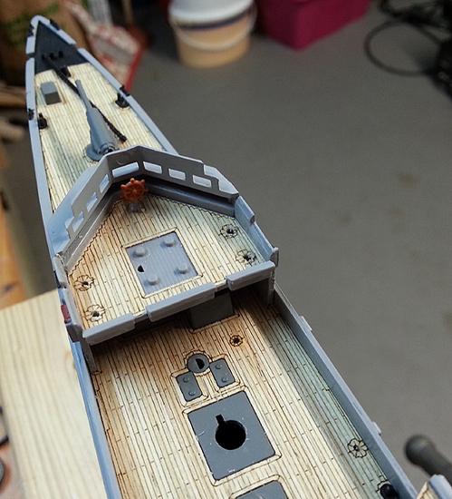

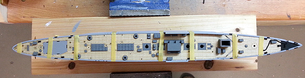

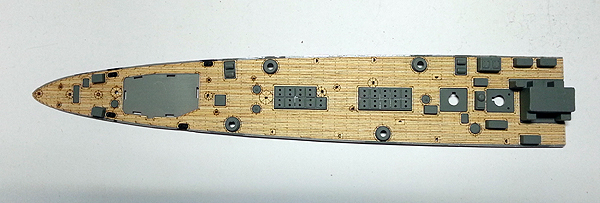

Weil es von Artwox für das Modell ein Holzdeck gibt, das aber bei uns nur sehr schwer zu bekommen ist, habe ich von BNA ModelWorld aus Australien ein Holzdeck einfliegen lassen
campbeltown-18 holzdeck.JPG (75.66 KiB) 9939 mal betrachtet

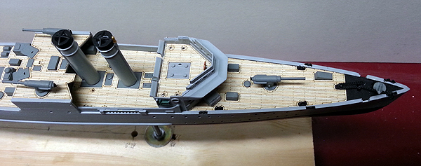

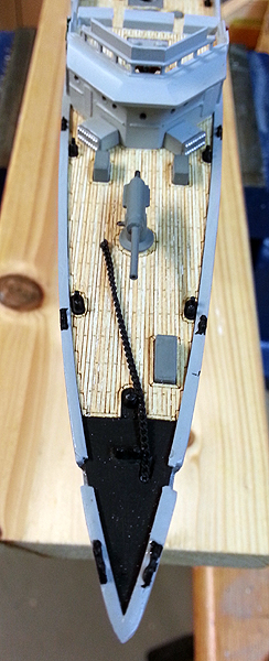

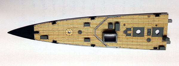

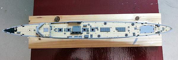

Die beiden Deckteile sind für das Aufkleben der Holzdecks vorbereitet

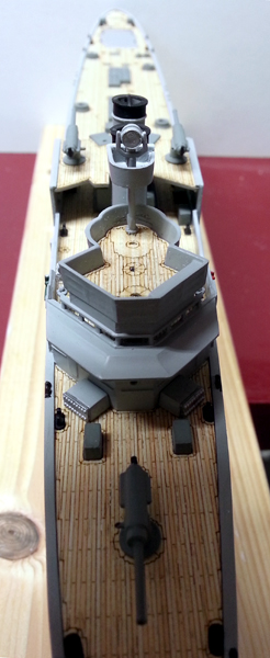

und die Decks sind fertig
beide Deckteile sind probeweise schon mal in den Rumpf geschoben, um festzustellen, ob sie sich, anders als in der Bauanleitung vorgesehen, nachträglich in den Rumpf einkleben lassen. Es geht sehr gut.
so, das wärs für heute erst mal. Aber es geht demnächst weiter.

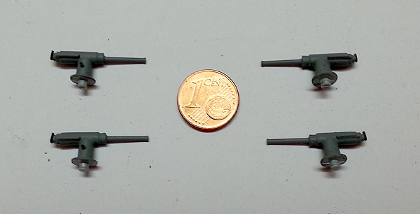

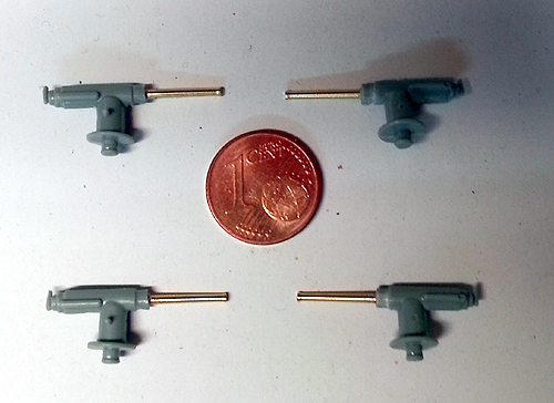

die von Revell angespritzten 10,2 cm/L50 Rohre sind mit an der Lafette nachgemessenen 2,2 mm viel zu dick, das wären bei 1:240 mal eben 52,8 cm,
und das geht gar nicht,
also: AB DAMIT !!!
02-rohre ab.jpg (223.44 KiB) 9779 mal betrachtet
mit 20,3cm 350er Messingrohren, die von der RN Pola stammen und die ich auf 13 mm eingekürzt und 3 mm tief eingeklebt habe, sieht das Ganze doch schon viel freundlicher aus, auch wenn es sicher nicht ganz dem Vorbild entspricht, und die Wulst an der Rohrmündung ist auch wieder vorhanden
03-rohre MS.jpg (171.62 KiB) 9779 mal betrachtet

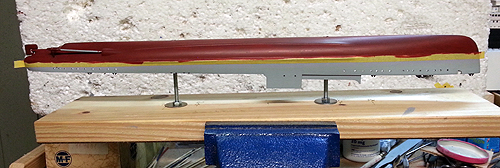

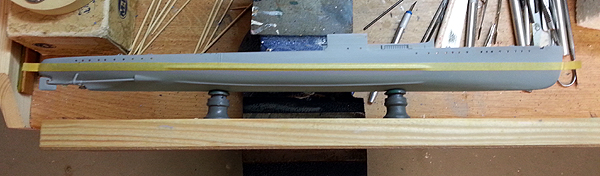

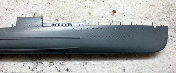

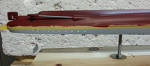

das Überwasserschiff hatte ich ja schon hellgrau gestrichen, jetzt ist der Rumpf mit 6 mm Masking Tape abgeklebt, um das Unterwasserschiff zu streichen…
04-abgeklebt stb.jpg (125.09 KiB) 9779 mal betrachtet

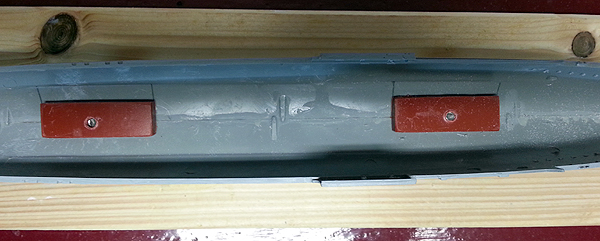

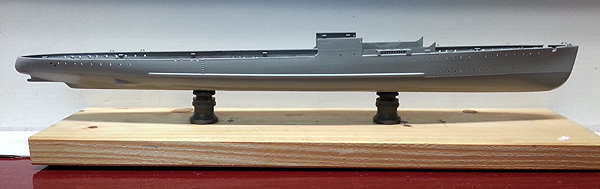

… doch bevor ich den Pinsel zum 1. Anstrich geschwungen habe, habe ich das Modell mit zwei Gewindestiften M4 verkehrt herum auf dem Montagebrett festgeschraubt, damit ich die doch recht sauber angespritzten Klüsen am Vor- und Achterschiff nicht abbreche, wenn ich das Modell hinlegen muß
05-verkehrt montiert.jpg (123.97 KiB) 9779 mal betrachtet
06-verkehrt montiert bug.jpg (134.54 KiB) 9779 mal betrachtet
07-verkehrt montiert heck.jpg (161.82 KiB) 9779 mal betrachtet

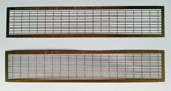

und die Reling ist inzwischen auch eingetroffen, mit einem Durchzug für den Rumpf, mit zwei Durchzügen für die Aufbauten, aber die muß noch warten, bis sie rankommt,

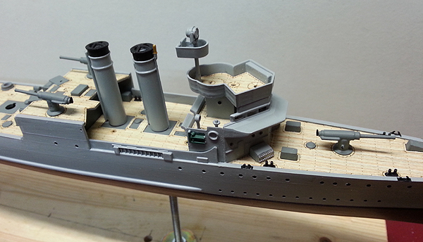

die Geschütze sind fertig
05-rohre fertig.jpg (141.36 KiB) 9731 mal betrachtet
und sehen doch viel besser aus, als die angespritzten dicken Dinger

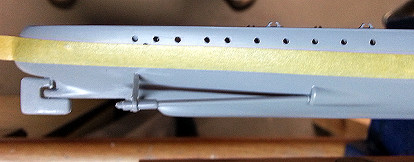

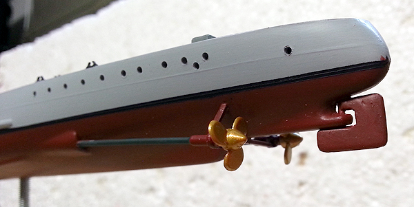

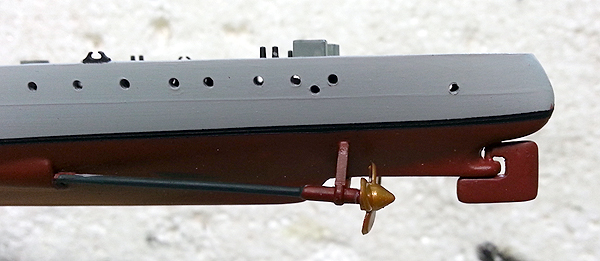

Die Schrauben und das Ruder sind ebenfalls fertig, der Wasserpaß ist gezogen und das Modell ist wieder umgedreht,
06-schrauben 1.jpg (148.41 KiB) 9731 mal betrachtet
06-schrauben 2.jpg (168.89 KiB) 9731 mal betrachtet

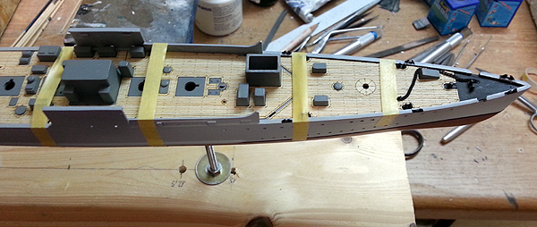

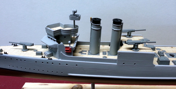

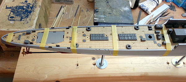

das Deck ist eingeklebt und zum Trocknen mit Masking Tape fixiert
08-deck geklebt 1.jpg (128.95 KiB) 9731 mal betrachtet
08-deck geklebt 2.jpg (191.06 KiB) 9731 mal betrachtet
08-deck geklebt 3.jpg (207.88 KiB) 9731 mal betrachtet

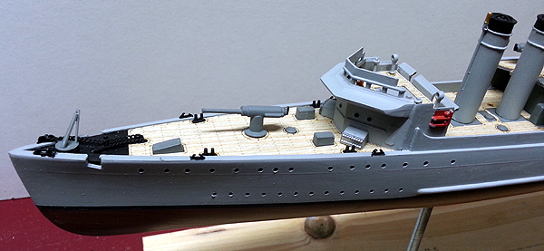

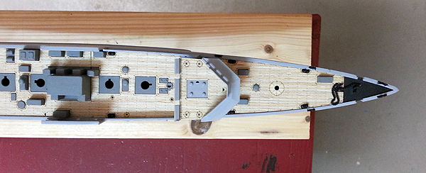

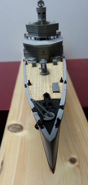

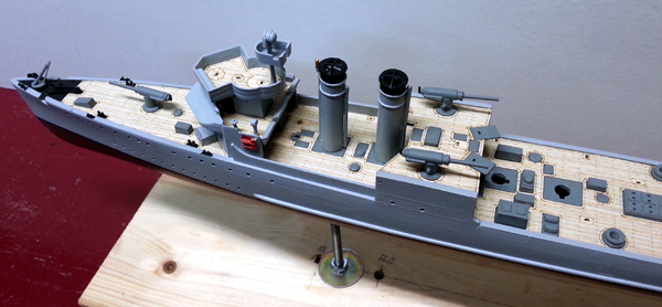

und das Deck ist fertig
09-deck fertig 1.jpg (155.18 KiB) 9731 mal betrachtet
09-deck fertig 2.jpg (194.76 KiB) 9731 mal betrachtet
09-deck fertig 3.jpg (178.46 KiB) 9731 mal betrachtet

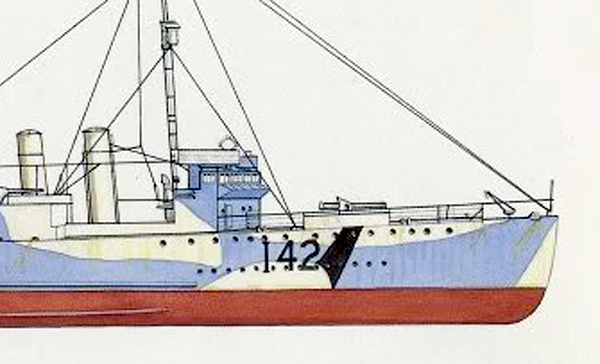

bei Recherchen im Internet ist mir aufgefallen, daß für die Admiralitätsanker auf dem Bug ein kleiner Kran vorhanden ist, den hat Revell einfach unterschlagen, der muß aber sein, weil die Ankerketten ja nicht durch eine Klüse laufen, wie soll der Anker sonst auch befestigt werden,
10-uss buchanan ankerkran.jpg (159.45 KiB) 9731 mal betrachtet
außerdem habe ich dazu eine Skizze gefunden, auf der der Kran ebenfalls zu sehen ist,
und es gibt im Internet eine sehr gute Zeichnung der USS UPSHUR DD-144 von John Robert Barett aus dem Jahr 2007, die ich aber aus datenschutzrechtlichen Gründen nicht zeigen möchte,
wer ein bißchen sucht , wird sie auch finden.

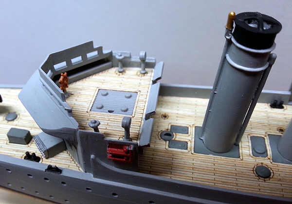

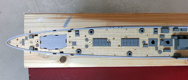

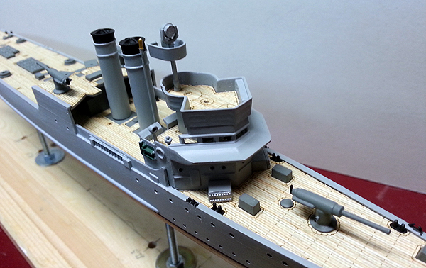

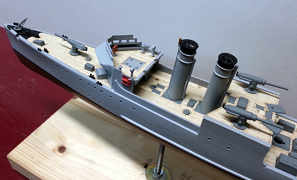

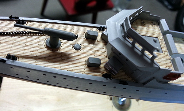

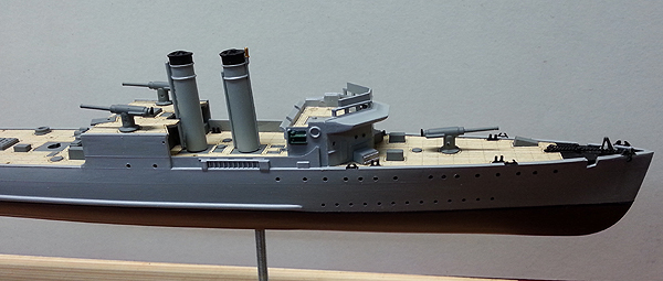

Bei den Beibooten habe ich festgestellt, daß die Bordwände etwa 1,5 mm dick sind. Das geht so nicht. Deshalb habe ich sie auf etwa 0,5 mm runtergeschliffen. Auf diesem Bild ist nur eine Seite abgeschliffen. Man sieht deutlich den Unterschied.
Bild 04.jpg (273.7 KiB) 9664 mal betrachtet
und hier sind die Boote fertig
Bild 05.jpg (256.36 KiB) 9664 mal betrachtet
Jetzt beginnt der Zusammenbau der vielen Kleinteile. Dabei werde ich mich vom Bug zum Heck durcharbeiten
Bild 06.jpg (182.84 KiB) 9664 mal betrachtet
Bild 07.jpg (238.91 KiB) 9664 mal betrachtet
Bild 08.jpg (214.08 KiB) 9664 mal betrachtet
Bild 09.jpg (260.21 KiB) 9664 mal betrachtet
Bild 10.jpg (139.81 KiB) 9664 mal betrachtet
Bild 11.jpg (165.48 KiB) 9664 mal betrachtet
hier erkennt man auch den Kran für den Anker
Bild 12.jpg (242.06 KiB) 9664 mal betrachtet

und hier sind weitere Details
Bild 13.jpg (263.95 KiB) 9664 mal betrachtet
